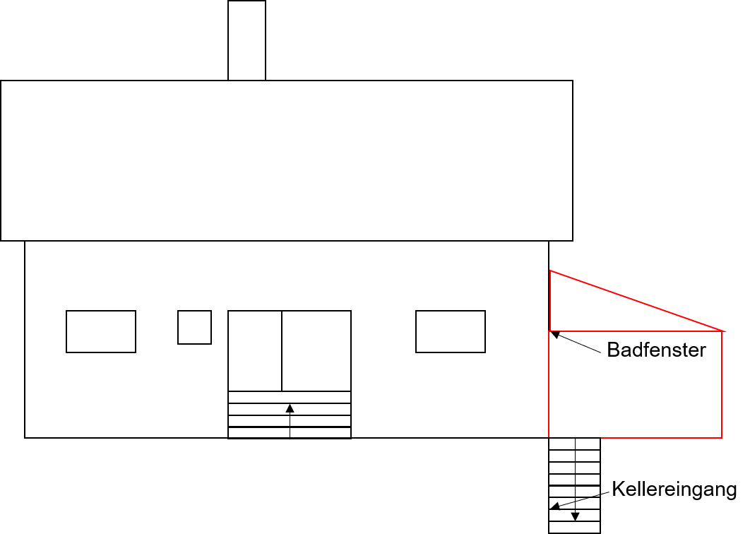

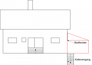

    mein Name ist Peter, wir haben in Rheinland-Pfalz ein Fertighaus Bj. '80 gekauft und renoviert. Im Moment sind wir mit den Außenanlagen beschäftigt und planen u.a. eine Garage in Grenzbebauung auf der einen Seite des Hauses.
    Ich bin schon häufiger auf dieses Forum gestoßen und konnte einige Antworten finden. Daher versuche ich mich jetzt mal an einer Frage, auf die ich noch keine Antwort finden konnte.
    An der Stelle, an der die Garage gebaut werden soll, ist die Hauswand mit Styropor/Styrodur gedämmt und entsprechend verputzt. Außerdem befindet sich dort ein ein Kelleraufgang mit Nebeneingangstür und das Badfenster. Die Garage soll als selbständiges Gebäude gebaut, nur die offnen Seiten verkleidet/ausgemauert und gegen die Hauswand abgedichtet werden.Siehe Situation.png im Anhang.
    Dazu habe ich mir die Garagenverordnung RLP durchgelesen, aber nicht zu 100% verstanden. Unser Haus hat zwei Geschosse und im oberen vorerst eine vermietete Wohnung. Sollte also Gebäudeklasse 2 mit 3m Abstand zur Grundstücksgrenze sein.
    Nun zu meiner Frage:
    Laut LBauO gibt es keine Brandschutz-Anforderungen an die Außenwände, verstehe ich das richtig?
    Muss die Hauswand an der die Garage stehen soll, dann nicht feuerhemmend ausgeführt sein? Falls nicht, gilt verputzter Dämmstoff als feuerhemmend und müssen dann das Fenster und die Kellereingangstür in F30 ausgeführt werden?
    Vielen Dank im Voraus für die Mühe meine Frage zu verstehen ;)
    Beste Grüße
    Peter
