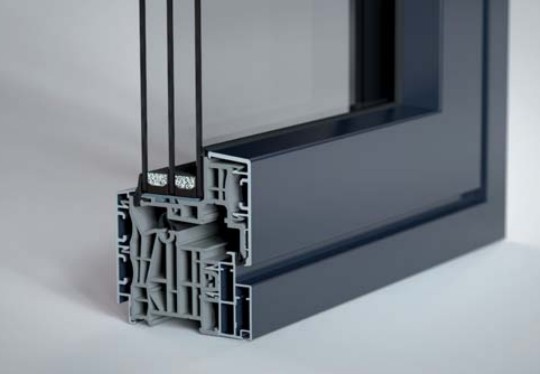

    Vielleicht für andere Suchende, die ein ähnliches "Problem" haben wie ich: Voda hat mich auf ein Alufenster aufmerksam gemacht, das außen eine auf dem Foto natürlich wirkende Holzmaserung hat (im Gegensatz zu allen Alu-Fenstern, die mir live gezeigt wurden), und innen glattweiß ist (auf dem Foto ist nicht mal eine Gehrung sichtbar, das muss man sich noch live anschauen). Ganz schlichtes, klar strukturiertes Fenster ohne Rillen und Verschnörkelungen. Ich werde es mir auf alle Fälle live anschauen und Angebote dafür einholen. Nochmal vielen Dank! :)

    Die Aluminium-Schale innen und außen ist schon auf Gehrung geschnitten, ist aber kaum sichtbar.
    Das Fenster gibt es optional auch Rahmen / Flügel innen Flächenbündig mit völlig verdeckt liegendem Beschlag; schaut super aus.

    jau - kunststoffprofil mit aludeckschale in holzoptik - was nicht alles an blödsinn von der baustoffindustrie designed wird. klassischer schmarrn - mehr nicht!

    Aber zurück zum Thema und der Aussage des Baustoffzentrumsmenschen meines Vertrauens, dass sich Alu-Fenster nicht bewährt hätten und nicht empfehlenswert seien, da es "diverse Probleme" mit ihnen gebe. Oben gibt es von Veda die Meinung, dass diese jetzt durchaus schon brauchbar konstruiert werden (mit Kunststoffkern).
    Was meinen die anderen? Sind Holzfenster den Kunststoff-Alu-Fenstern qualitativ überlegen? Wenn ja, in welchen Bereichen? Wenn nein, sind Alu-Fenster den Holzfenstern überlegen? Wenn ja, in welchen Bereichen?
    Wenn ich fundierte Aussagen zu diesen Fragen hätte, könnte ich mir eine über meine optischen Vorlieben hinausgehende eigene Meinung bilden und eine "auch" (nicht unbedingt ausschließlich) sachlich begründete Entscheidung treffen.
  9. #49 Gast036816, 12.05.2014
    was der baustoffhändler über alufensterprofile erzählt ist quatsch. ich kenne keine solchen probleme und habe als bauleiter einige 100.000 qm alu- und stahlfassaden, glasdächer etc. betreut, überwacht und geprüft.
    holz-, stahl- und aluprofile sind den kunststoffprofilen mechanisch, statisch und ästhetisch allemal überlegen, nur im preis nicht.

    wenn alu-profile korrekt be- und verarbeitet werden, sind diese in den gehrungen dicht - sogar rauchdicht! kunststoffprofile werden an den gehrungen durch erhitzen des kunststoffs miteinander verschmolzen. darüber sitzt dann eine aluschale, die dann im gehrungsbereich nicht mehr bearbeitet werden kann.
    kunststoffprofile sind für die fassadenbauweisen, die ich bearbeite, absolut ungeeignet. kunststoffprofile bieten statisch wenig möglichkeiten. größere elemente oder großflächige verglasungen sind unmöglich.
    ich habe nur probleme bei aluminiumprofilen entdeckt, wenn bei den eckverbindungen geschlampt wurde. das kann man bei jedem anderen baustoff auch.
