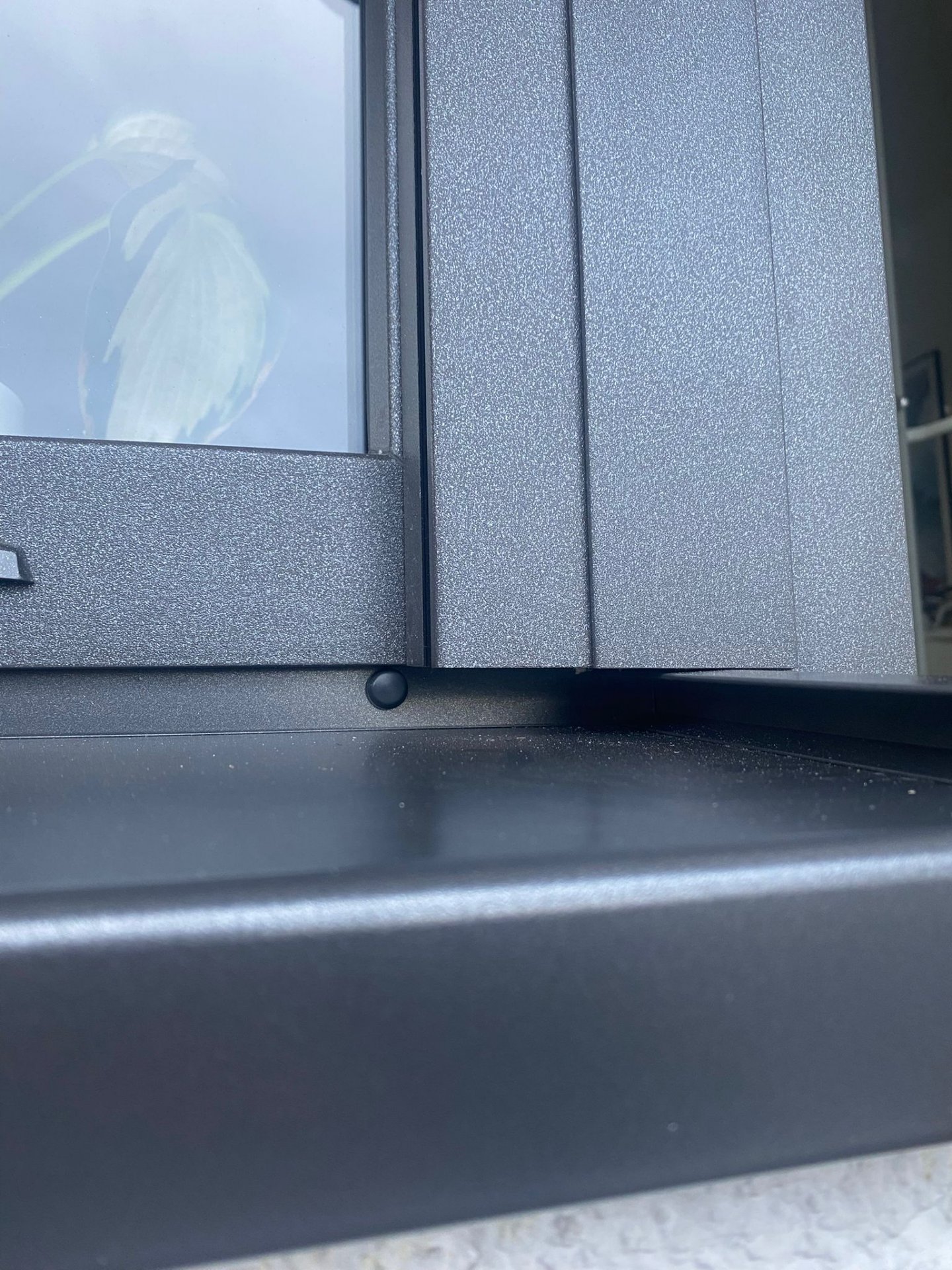

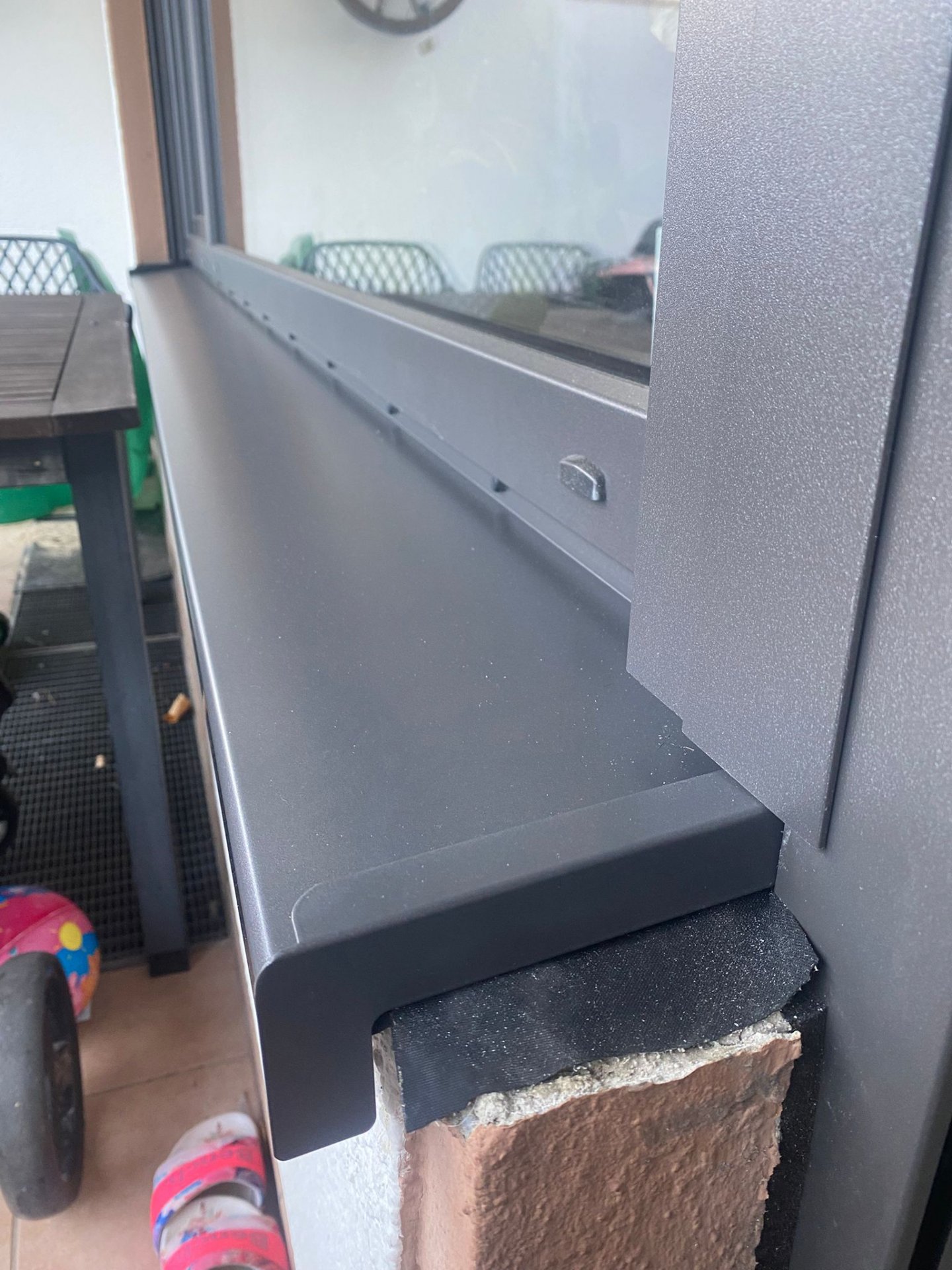

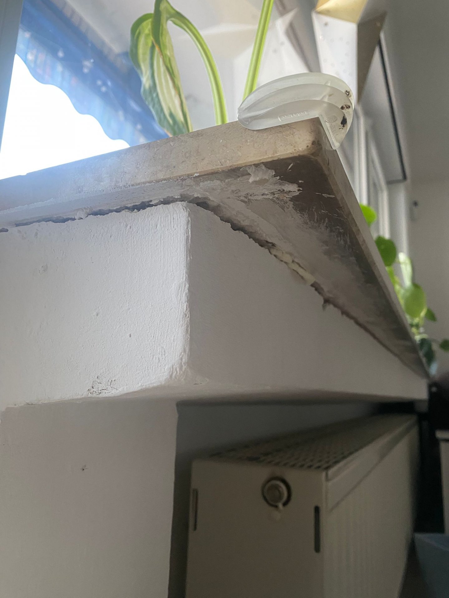

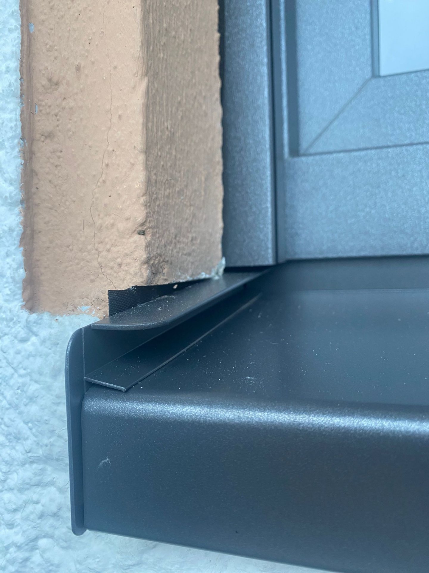

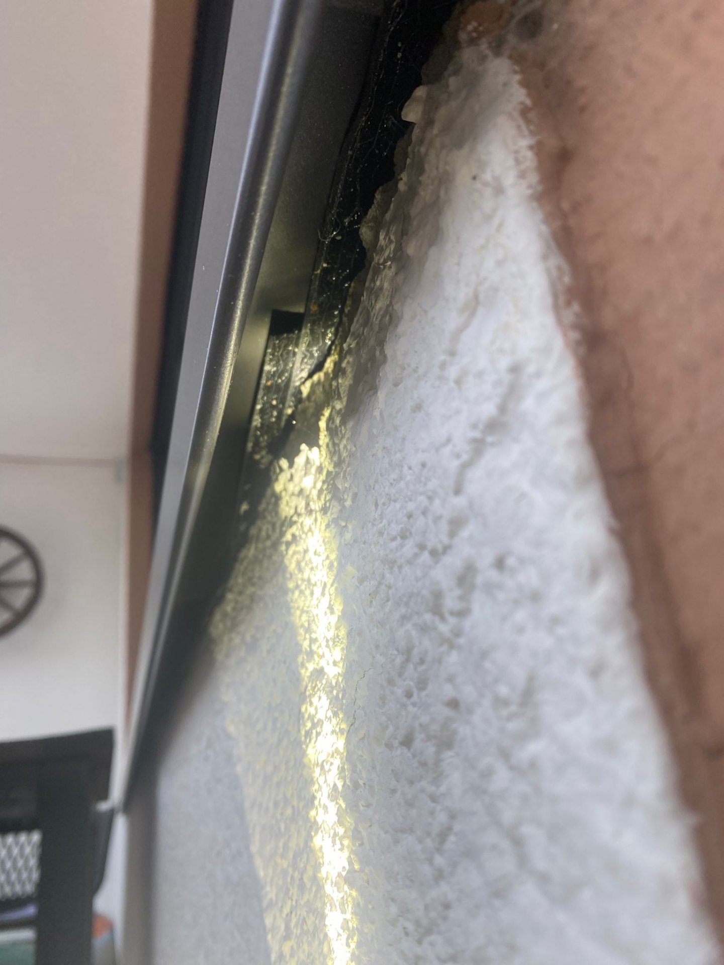

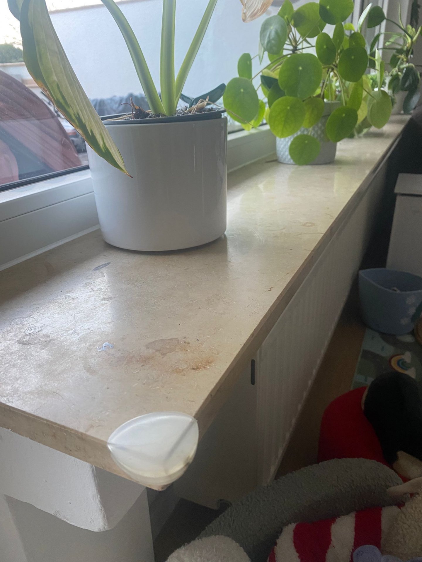

    hier sind bilder von der inneren und äußeren fensterbank (wohnzimmer/terasse)

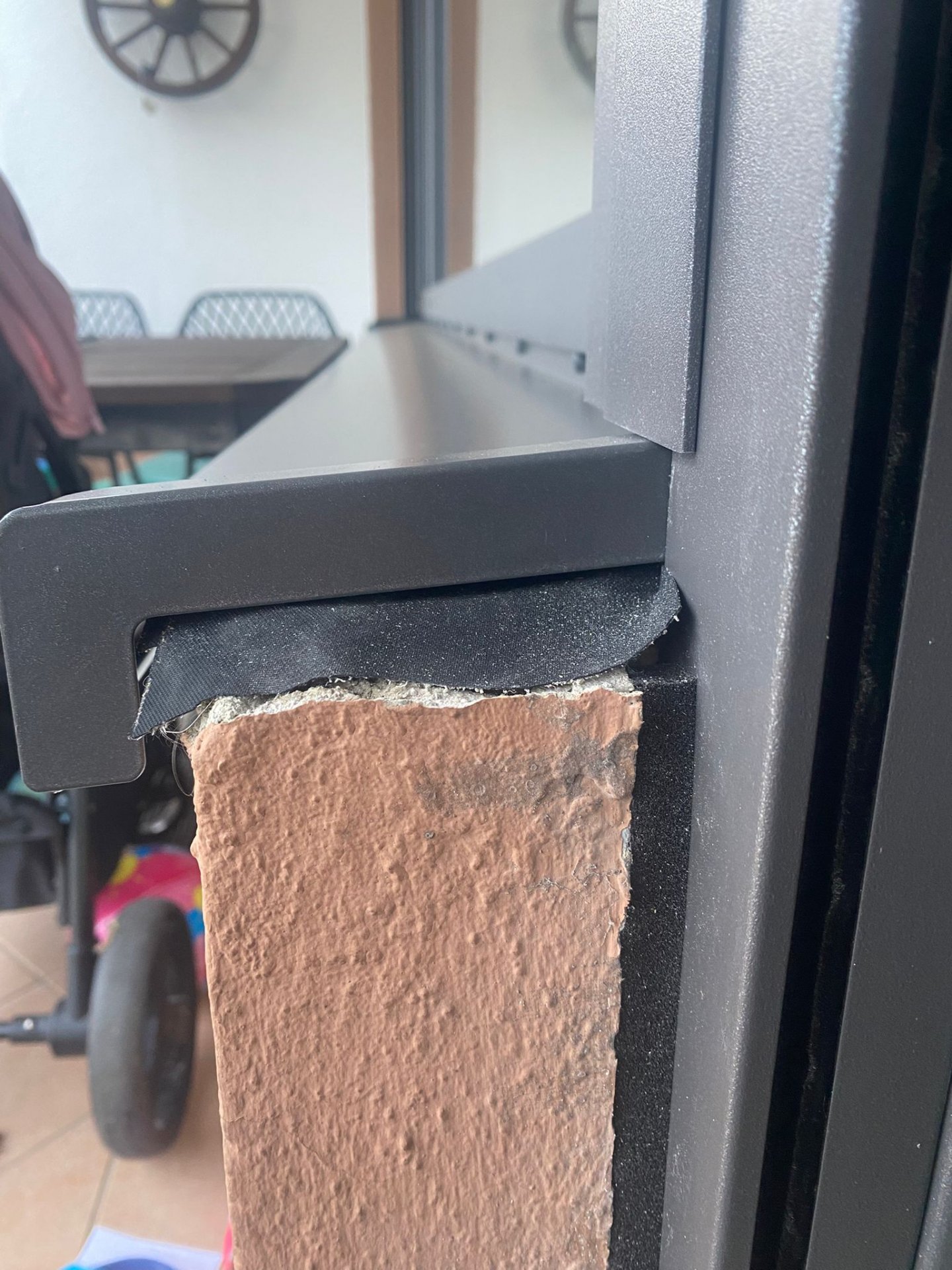

    Der Fensterbauer hat sich mit der Breite der vertan Fensterbank an dem Terrassenfenster vertan, da das Wandstück da noch rausschaut.
    Die Bordprofile sind für Wärmedämmverbundsysteme gedacht, Euer Haus ist doch nur verputzt.
    Kommt da noch was nachträglich auf die äußere Leibung drauf oder warum wurden solche Endstücken gewählt?
    Die zweite Entwässerungsebene ist vorhanden, das ist positiv.
    Ob es unter der Fensterbank reinzieht kann man auf den Fotos nicht erkennen.

    Wenn ich das Richtig sehe, wurden da Fenster mit Rollladen Aufsatzkasten (= Fest oben auf dem Blendrahmen verbaut) in die Bestehenden Original "Sturzrollladenkästen" von 1972 eingebaut....
    Nach meiner Ansicht ist das erstmal nicht verboten.... die "anerkannten Regeln der Technik" erlauben/verbieten das nicht... mit anderen Worten das seht so nicht in den Richtlinien ("RAL .../Glashandwerk Nr. 20" = Seit vielen Ausgaben/Jahren ist der Technische Inhalt 100% gleich) ... aber Fenster müssen (auch) im Bestandsbau raumseitig luftdicht und Außenschlagregendicht eingebaut werden.
    Meine Glaskugel sagt es könnte sein das....
    1. "Auftragnehmer" und "Auftraggeber" hatten das Ziel hat auf Maß vorgefertigte "Standard Elemente" schnell und einfach/Kostengünstig einbauen zu können....
    2. eine Fachgerechte Luftdichte Abdichtung im Bereich zwischen dem Alten Rollladenkasten und dem Eingeschobenen Rollladenkasten mit "Kompribändern" Praktisch (fast) unmöglich herstellbar ist....
    3. das die Nachträgliche Luftdichte Abdichtung im Bereich eingeschoben "Rollladenkästen" zumindest sehr "Herausfordernd" ist ...wobei die Glaskugel nicht sagen kann was wie machbar sein könnte.
    4. das der "Klassische" Austausch von Fenstern und Rollladen einfacher und kostengünstiger gewesen wäre...
    5. das es Fenster mit Speziellen Aufsatz Rollläden für genau diesen Anwendungsfall angeboten werden....

    Er hätte es wenigstens versuchen können, für mich sind außen gar keine Kompribänder zu sehen an den Rolladenkästen.

    Das auf den Fotos kein Kompriband außen zu sehen ist ... sagt nur das wir auf den Fotos keins sehen.
    Wenn da eins nachgerüstet würde...könnte das Problem der Luftdichten Abdichtung auf der Raumseite "verschlimmbessert" werden = stark erhöhtes Risiko Tauwasser Ausfall "Zwischen den Rollladenkästen", weil Außen dichter als Innen.... = verstößt gegen a.a.R.d.T. (= allgemein anerkannte Regel der Technik)

    Aber an den Führungsschienen ist ja auch ein Kompriband. Es gibt doch extra abgestimmt Kompribänder für innen und außen, da muss man halt das richtige nehmen.
    Innen sehe ich das sowieso noch als unfertig an. Ich meine es ging zunächst um Zugluft von außen nach innen…

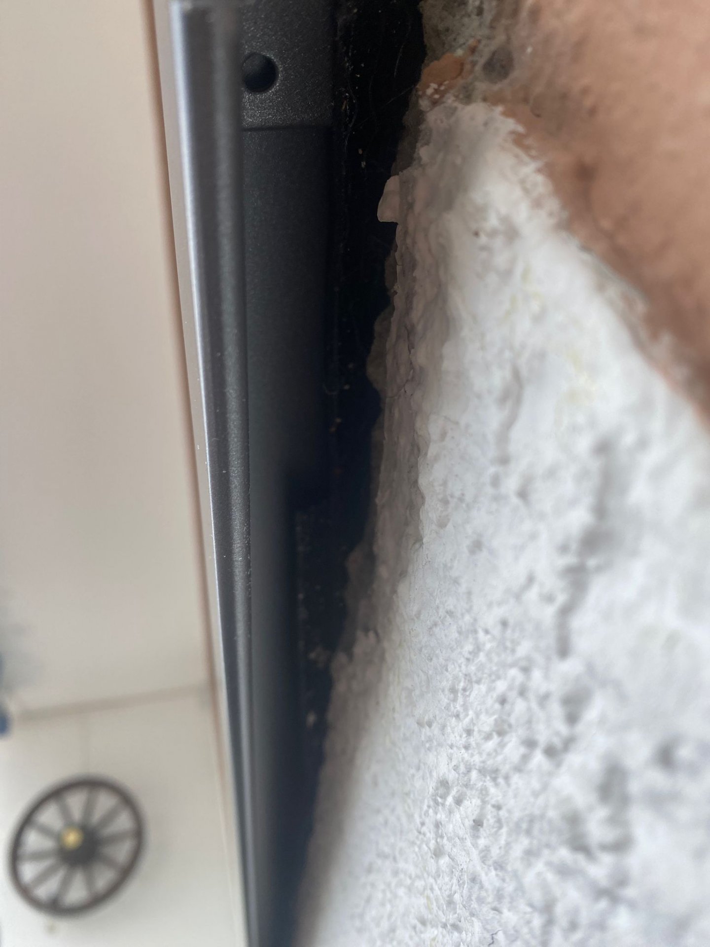

    Ich möchte freundlich darauf hinweisen das auf den Fotos deutlich zu sehen ist das der Innen zwischen beiden Rollladenkästen nicht Funktionierende Kompribänder zusehen sind... = Innen nicht luftdicht.... außen wird das "Schlechteste/am wenigsten Luftdichte Kompriband immer besser sein als ein Kompriband das gar nicht ab dichtet... = Fehler!
    Das außen ein Kompriband zwischen Mauer Anschlag und Rollladenführung vorhanden sein muss ist klar ( = Schlagregendichtheit) .... gleich zeitig muss aber Innen (Raumseitig) eine wie auch immer gestaltete "Luftdichte" Ebene vorhanden sein die luftdichter ist....

    Sehe ich genauso, Innen und außen müssen aufeinander abgestimmt sein, bisher fehlt innen noch komplett, bzw. wurde innen am Rolladenkasten versucht mit Kompribändern was zu basteln und außen fehlt auch noch was.

    Luftdichtigkeit ist vom Fensterbauer herzustellen. Dazu sind ggf. die zu dünnen Bänder nochmal auszubauen und gegen solche zu ersetzen, die für die Spaltbreite geeignet sind. Das sollte ohne Wiederausbau der Fenster von außen durch den Fensterbauer machbar sein. (Kompribänder benötigen eine glatte Fläche gegen die sie sich ausdehnen und anpressen können. Waren die Wandbereiche einigermaßen glatt oder wurde vor den Fenstereinbau ein Glattstrich aufgebracht?)
    Innen, wie oben schon erwähnt, geeignete Fensterbänder kleben und dann die Laibungen dämmen und verkleiden. Die Fensterbänder innen sind meines Erachtens keinen Streit mit dem Fensterbauer wert. Das kannst Du mit wenig Aufwand im Zuge der Innenarbeiten selbst machen.

    ... oder sind das mit den neuen Fenstern neu eingebaute kompl. Aufsatzrollläden, die jetzt im Bereich der vorherigen Rollläden sitzen? Bin mir da mit Deinem Bildern und Beschreibung nicht ganz sicher) Dann ist es wichtig außen die Anbindung der neuen Rollladenkästen zum Mauerwerk dicht zu bekommen, sonst zieht dort kalte Außenluft in den verbleibenden Spalt und kühlt das Mauerwerk um den Kasten total aus. (Das retten die Bänder innen dann auch nicht mehr)
