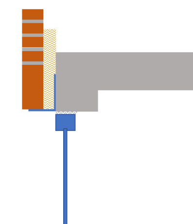

    ich habe das riskiert und den Sturz weggenommen, dann einen Winkel an die Geschossdecke gedübelt und den Sturz da reingestellt und vermörtelt:
    Ich habe das auf zwei Hälften aufgeteilt, so dass nicht die gesamte Breite frei hing, sondern immer nur kanpp zwei Meter.
    Das größte Problem war das Beschaffen des Winkelstahls (ich konnte keine langen Lieferzeiten mehr unterbringen und bin dann am Ende bei einem Schrotthändler fündig geworden, musste dann aber von dem gleichschenkeligen Winkel noch den einen Schenkel mit der Flex kürzen, sonst hätte er unter dem Sturz aus der Mauer rausgeragt)
    Gekostet hat das fast nichts (Stahl, Flexscheiben, Mörtel und etwas Bauholz für eine Hebemechanismus, um den Sturz runterzubekommen und den Winkel in Position zu kriegen) und das Ergebnis ist ein Traum: Wir haben wesentlich mehr Licht im Wohnzimmer und thermisch bzw auf der Heizrechnung macht sich das auch sehr positiv bemerkbar.
    Wieviel Glück da nun bei war, dass die Steine gehalten haben und nicht das ganze Dreieck über dem Sturz runtergerauscht ist, weiß ich natürlich nicht, aber ich würde es jederzeit wieder riskieren.

    Das ist deine freie Entscheidung. Ich würde da trotzdem dringend von abraten - die Chance, dass die halbe Wand runter kommt, ist einfach zu groß.
    Btw: falls du das so ausgeführt hast, wie auf der Zeichnung, hast du dir eine prima Wärmebrücke gebaut. Den unteren Schenkel des Winkeleisens solltest du noch überdämmen.
