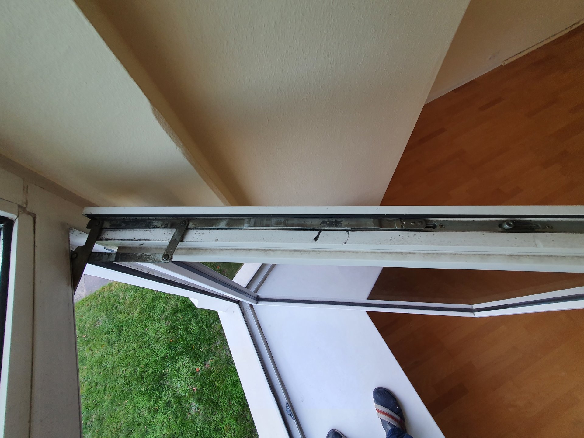

    Als Anlage mal ein Foto vom Verschlusssystem. Ein Keil ist auch leicht gerissen, aber einstellen lässt sich da scheinbar nicht. Sind fest um Fenster verschraubt. Was mich bei den alten Fenster wundert: Die Rahmentemperatur war bei 0Grad um 0,5Grad wärmer als bei den neueren Fenstern. Dachte die alten Fenster seien energetisch schlechter? Kann dies ev. auch mit der leicht gelben Wärme / UV-Beschichtung zu tun haben?

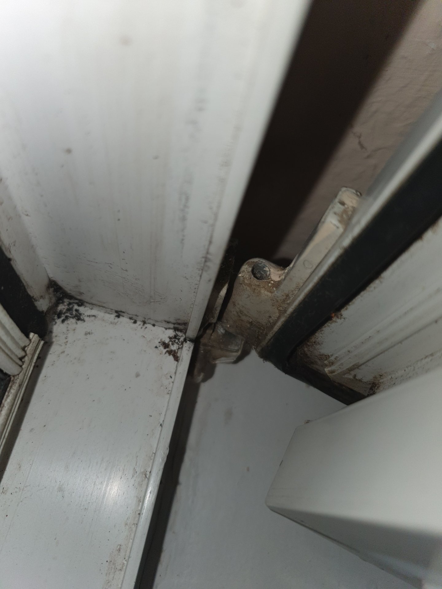

    Hi @fegu, hab mir das jetzt nochmal angesehen. Siehe Foto Ecklager. Da hängt der Wurm :-) !?
    Einige Fenster sehen echt wie "neu" aus und öffnen sich wie Butter. Es gibt Fenster dessen Leichtgängigkeit ist zwar nach Schmierung gegeben, doch man bekommt sie nur mit Heben auf. Konstruktion mit 1,30m breit und 1,10m hoch ist wohl nicht sonderlich gut, aber war wohl früher mal ne Geldfrage. Die das Rundbogenfenster (2,60m breit und 2,50m hoch) bei den meisten Häusern unten 3-geteilt gestuft hoch ist. Bei mir sind beim Rundbogen oben nur zwei große unten.
    Frage:
    Die Ecklager sind so wie es aussieht fertig? Noch nachstellbar (s.Foto) oder tauschen und wenn ja wo bekommt man sowas passend?
    Aber was ist mit der Mechanik innen? Wie merkt man da den Verschleiß? Bsp. Schließung unten ging nicht mehr. Der Fensterbauer hat es aufgerissen und einfach den Verschluss im Rahmen entfernt. Kann man sowas nicht reparierern. Der Fensterbauer sagt neues Fenster, da Band defekt, was sich in der Tat nicht mehr rührt.
    Was mich im Rahmen der Nachhaltigkeit und Kostenseite stört: Was bringen mich neue Fenster weiter, wenn die Temperaturmessung bei dem neuen 5 Kunststoff-Kammerfenstern energetisch am Rahmen schlechter war (0,5Grad weniger)? Ich neige immer mehr dazu nur die Scheiben und Eckstücke der alten Kunststofffenster zu tauschen!?
    Was meint ihr? Wo und warum ist die Lebensdauer beim Kunsstofffenster begrenzt, wenn sie gepflegt oder wenig genutzt werden, Gummidichtung sehen o.k. aus?
    Warum zieht rechts innen das Fenster nicht richtig zu, da ist doch nicht das Ecklager, die Verschlusshalter im Rahmen sind ohne Exenterschrauben, damit sich das Fenster dichter ranzieht!?

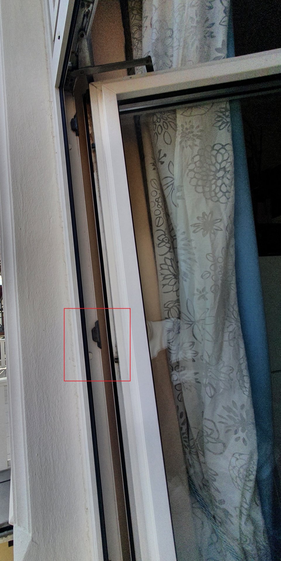

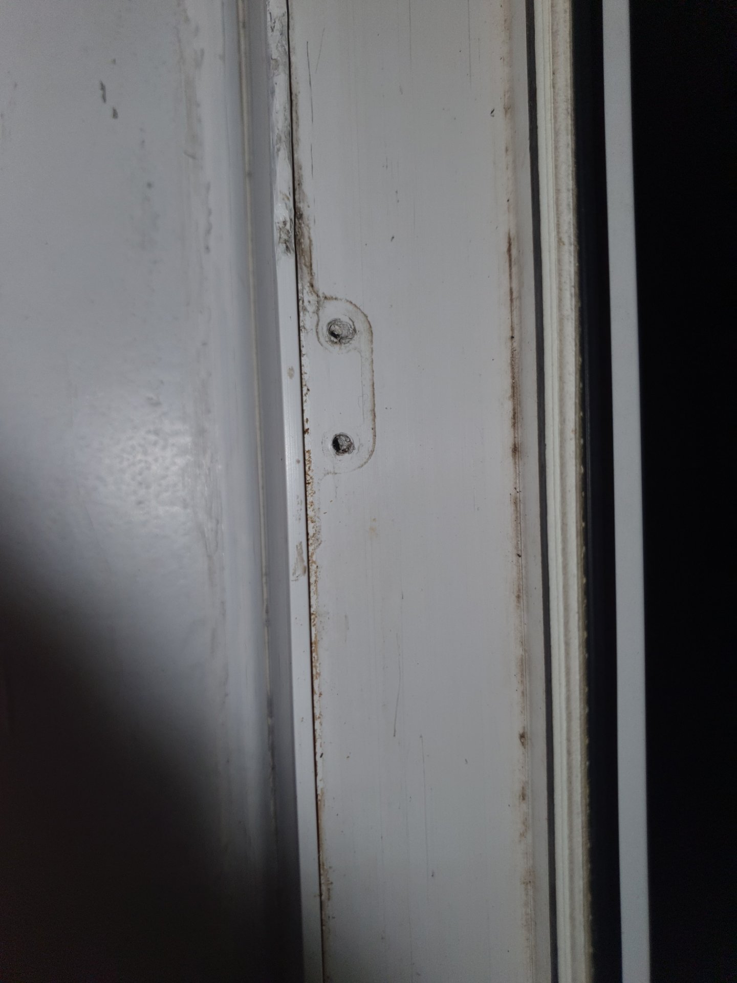

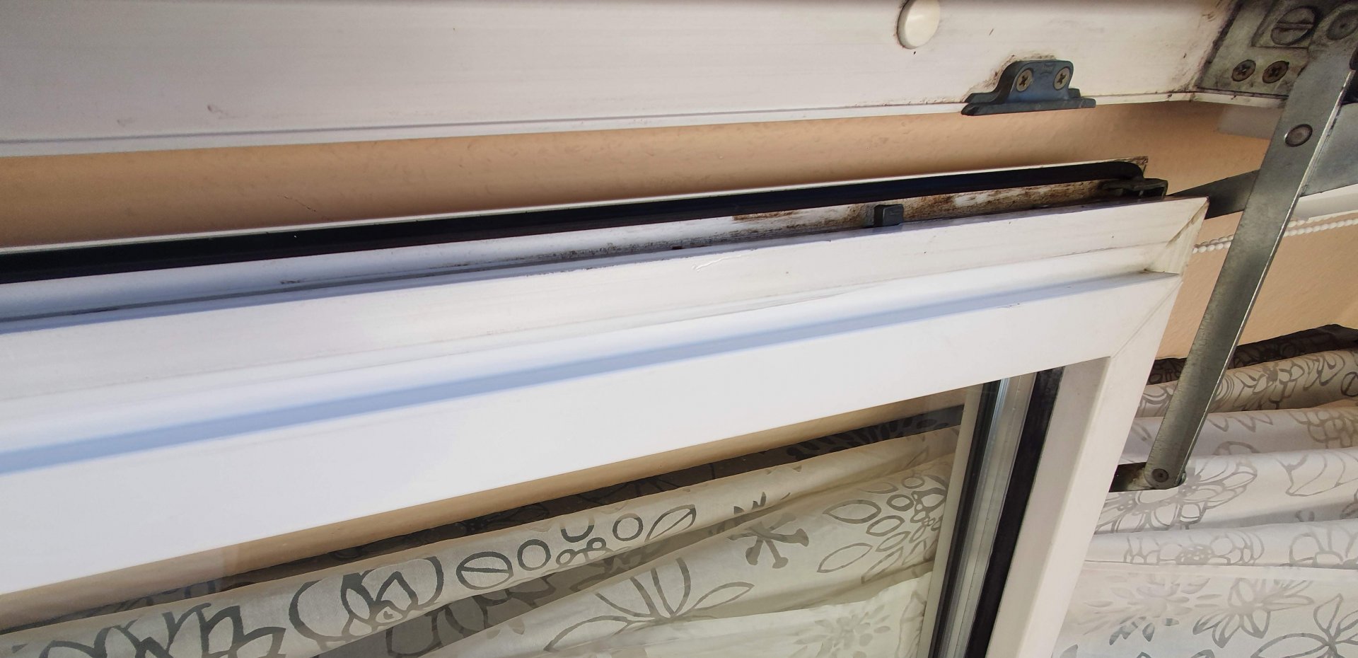

    Kann ev. jemand sagen wie und wo man die hängenden Fenster nachstellen kann? Wenn es hängt muss es doch von oben gezogen werden, Ecklager hin oder her? Ist das auf dem Foto das Eckband?

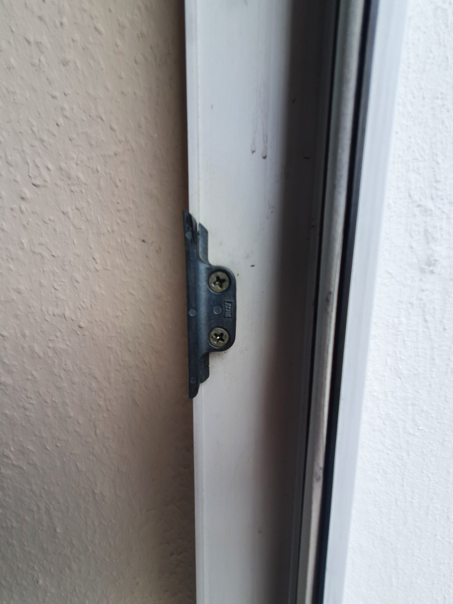

    Schließbleche Aubi 86296 habe ich mittlerweile im Internet gefunden (vielleicht hat hier ja noch jemadn welche), aber wo stellt man das Fenster ein, dass es mit dem Schließblechen stärker dranzieht oder geht das gar nicht?

    Meine Glaskugel sagt das sind echt Alte Kunststofffenster aus den 80ern oder sogar noch 70er Jahre.
    So einen Beschlag hab ich noch nie gesehen... Aubi steht auf dem Schließteil.
    Bitte Foto von der Raumseite aus wenn das Fenster zu ist machen, Fenster soll als Ganzes zu sehen sein.
    Bitte Foto vom Ecklager bei Geschlossenem Fenster machen.
