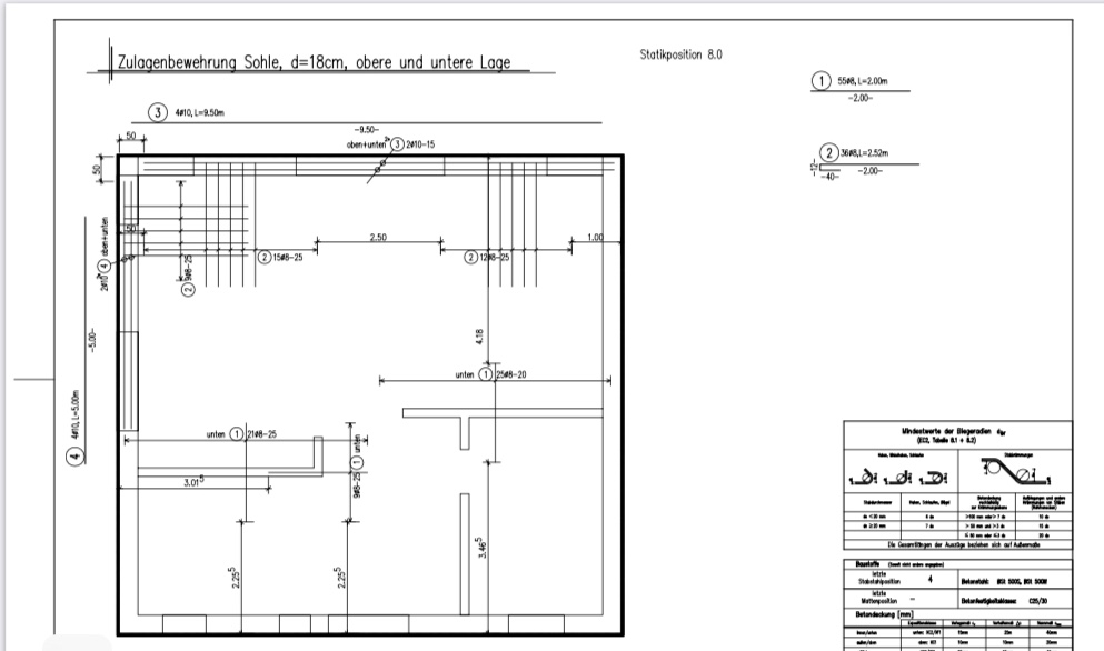

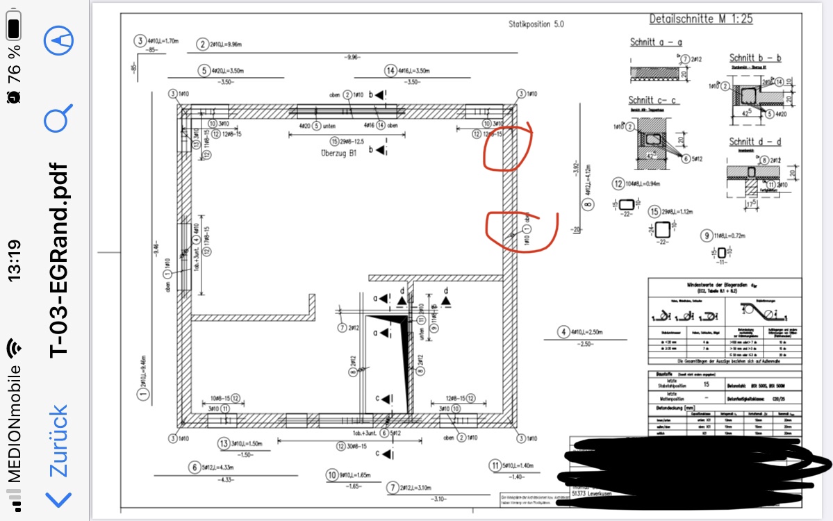

    ich bin neu im Forum und suche nach Rat. Wir haben ein Haus angefangen zu bauen und es stört mich vieles daran. Hauptproblem ist, dass wir die Garage auf die Südseite geplant haben (da dort ein Gebäude steht und mittags Schatten wirft). Nun haben wir nachträglich gesehen, dass Vormittags und Nachmittags doch ein wenig Sonne dorthin kommt. Ich weiß dass es dumm von uns war blind auf die Empfehlungen des Bauträgers zu hören. Nun stehen wir da und haben genau an der Wand wo keine Fenster sind Sonnenstrahlen. Ich würde am liebsten das Haus um 90Grad drehen geht natürlich nicht. Eine Überlegung, die ich jetzt habe ist nachträglich dort noch Fenster einzubauen und die Garage nach links zu versetzen. Die vorhandenen Fenster haben deckenintegrierte Stürze und darüber 25cm Rollokästen. Wir bauen mit Porenbeton 42,5 ohne Dämmung. Da die neu eingebauten Fenster einen Sturz benötigen werden, weiß ich nicht, ob es möglich ist dort gleichhohe Fenster einzubauen. Gibt es Systeme wo Rollokasten = Sturz ist oder ganz schmale Rollokästen. Ich lade mal paar Fotos hoch. (die rot markierten Stellen sind die wo die Fenster hinkommen sollen). Ein Statiker wird das natürlich noch berechnen müssen bin schon mit einem im Gespräch. Ich finde es auch schade, dass der Bauträger auch auf keine Änderungswünsche mehr eingeht nur weil es dann länger dauern würde. Jetzt wäre das doch viel günstiger als später … Könnt ihr mir paar Vorschläge machen wie ich das Problem lösen kann. Viele Grüße und ganz lieben Dank schonmal

    Wie groß sollen denn die Fenster werden und was liegt darüber. Ggf. ist kein Sturz erforderlich, da du eine Betonplatte mit ggf. über die Wände geführte Randbewehrung hast. Wie weit ist denn der Bauzustand - Im Rohbau könnte man ggf. noch die Decke freistämmen und einen neuen Sturz einbetonieren. Wenn das ganze Ding schon zu ist mit Abdichtung und allem wirds eher schwierig.
    Alternativ Stahlträger unter die Decke.

    Zwei Etagen stehen schon. Also über der Decke ist schon die zweite Etage. Aufstämmen und Sturz reinlegen würde bedeuten, dass die die 2.Etage frei machen müsste. Kleine Änderungen machen die noch nicht mal. Sowas würden die jetzt niemals machen. Ich sage nur wir haben anscheinend einen nicht so einfallsreichen Bauträger erwischt. Bei allen Problemen wird nur abgewimmelt und mit Baustopp gedroht, wodurch die Preiserhöhung nach der abgelaufenen Frist dann auf uns zukommt. Mental bin ich auch schon am Ende. In der Betondecke ist nur über den geplanten Fenstern eine Randbewehrung vorhanden. Ich weiß nicht mehr weiter.

    Lass doch die Rollädenkästen weg, dann passt da auch ein Sturz hin.

    keine Rollos oder wenn noch Dämmung kommt dann integrierte Vorsatzrolladen.

    wir bauen mit 42,5cm Porenbeton da kommt keine Dämmung. Könnte man die Vorsatzrolladen trotzdem irgendwie integrieren?

    Ja, schau dich mal im katalog beim österreichischen rollohersteller um.
    Da gibts VoRo für alle erdenklichen Bausysteme.
