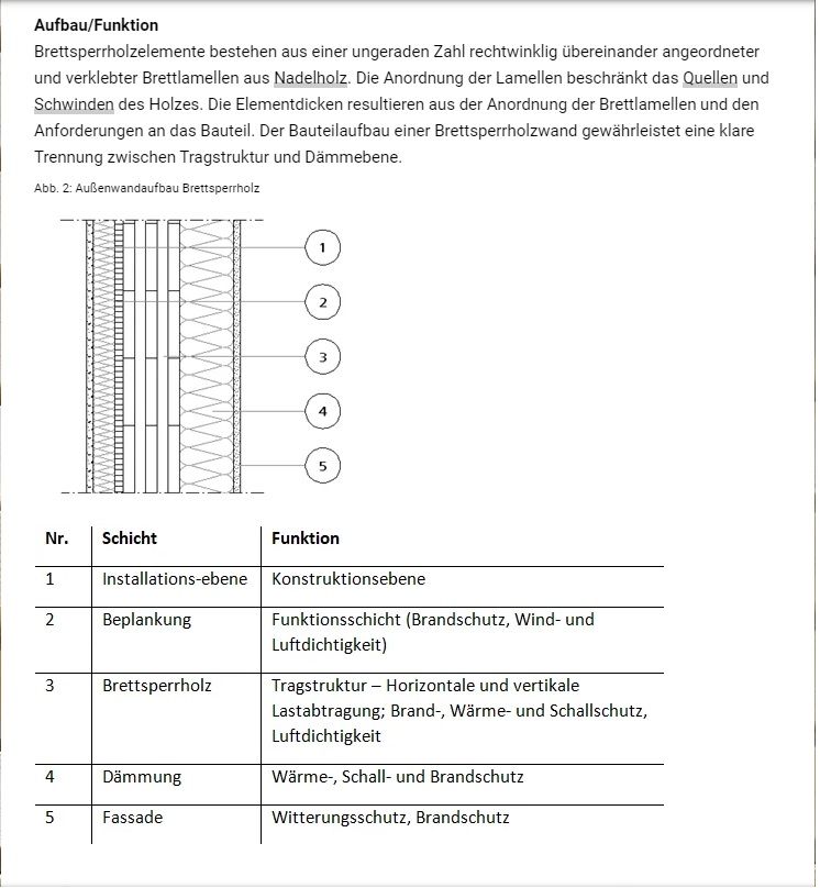

    Holz atmet nicht! Du meist sicher bloß, dass das Dampfdruckgefälle über die Schichtenfolge der Außenwand von innen nach außen gut abgestimmt ist, so dass es bei winterlicher Diffusion keine Kondensatbildung innerhalb des Wandaufbaus gibt. Egal.
    Zeichne doch mal den Wandquerschnitt komplett auf - am besten mit Maßen, dann kann man dir da auch mal die Einbausituation und die Anschlüsse des Fensters einzeichnen.

    Fachmann hinzuziehen hab ich schon probiert, war eher entäuschend. Zum einen greifen die Firmen durch die aktuelle Marktlage solche Kleinaufträge nicht an. Und die, die es machen würden, haben kaum Erfahrung mit BSP System oder legen Kostenvoranschläge jenseits der 4000 Euro an um ein Fenster einzubauen.
    Hier der Querschnitt von meiner Hauswand
    lg
  5. #5 Fabian Weber, 27.06.2023
    16.500
    6.587
    In welcher Ebene soll das Fenster sitzen?
    Im Holz oder in der Dämmung?
    Wenn im Holz, dann das Loch im Holz größer machen, als das Loch in der Dämmung, so dass der Rahmen überdämmt ist.
    Dann das Fenster gegen die Dämmung setzen und die Leibung inkl. Kompriband und APU-Leiste neu herstellen.

    Danke Fabian, so in etwa hab ich mir das auch gedacht. das Fenster sollin dem 10cm starken Holz verbaut werden und wäre dann von dem 30cm starken WDVS umgeben. Wie soll ich dann das äußere Dichtband (Diffusionsoffen) mit dem Holrahmen verkleben ? Dämmung auskratzen, kleben und dann schäumen ?
  8. #8 Fabian Weber, 28.06.2023
    16.500
    6.587
    Lass das äußere Dichtband weg und nimm entsprechende zugelassene Anputzleisten. Dann ist alles fachgerecht.
    Kannst auch ein Trioplex Band nehmen.
