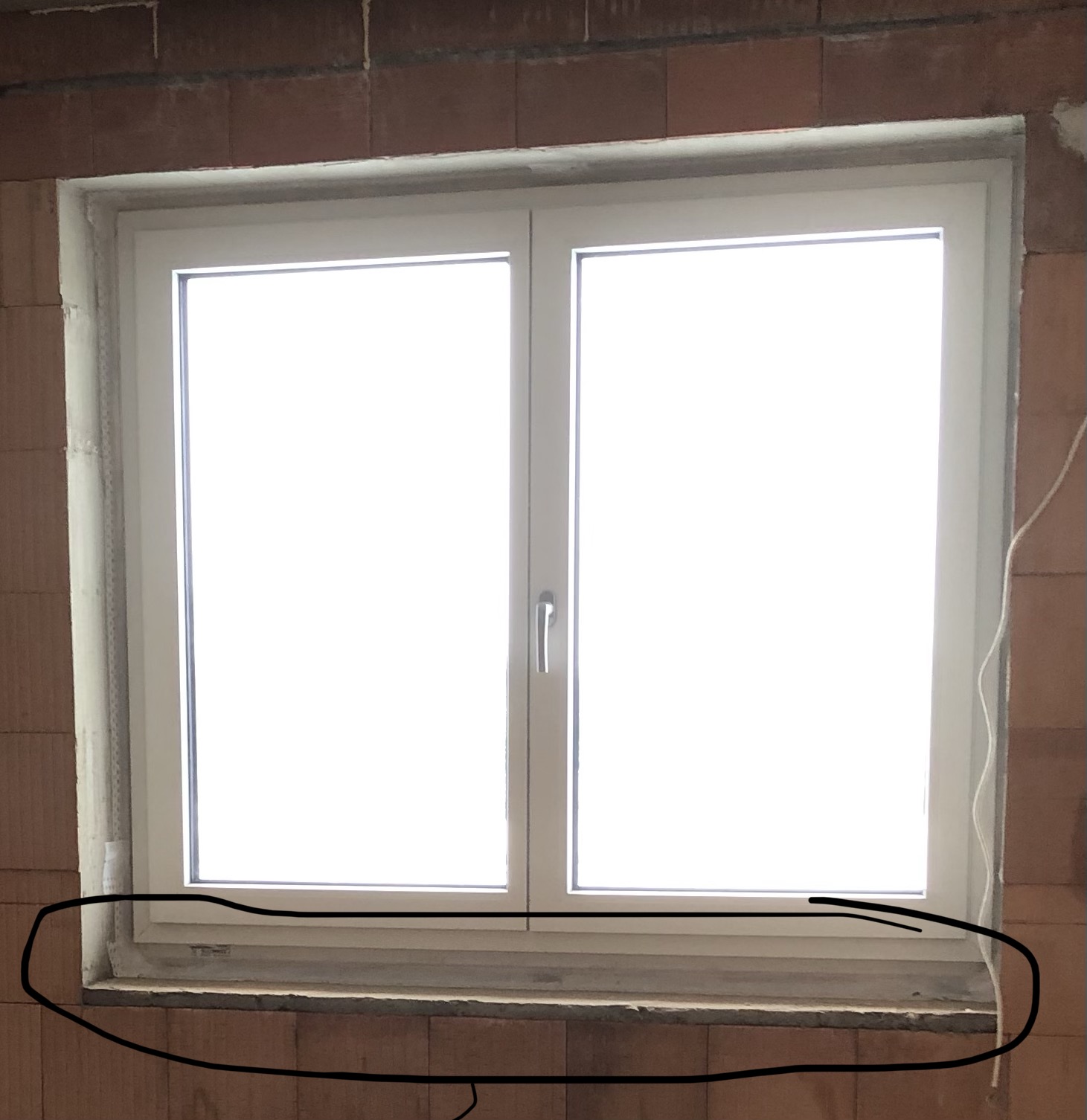

    wir haben die Fenster seit Dezember eingebaut , bis jetzt hat alles gepasst.
    Bei uns hat es heute stark geregnet & es ist auch extrem windig & da ist mir aufgefallen das bei den Fenstern innen ( dort wo fensterbrett hinkommt) es nass ist. Außen ist ein Schwarzes abdichtungsband ( würth) & innen ein weißes (würth)
    Ich hab das Fenster aufgemacht & das dichtungsband außen war komplett nass.
    Was kann da sein?
    Wir haben außen noch keine Fensterbretter , ist das dann normal das Wasser durchkommen kann ?
    Ich hab ein Foto das zeigt wo es nass ist.
    Ist aber kein aktuelles wo man wirklich sieht das es nass ist.
    Vl kann mir das jemand beantworten.
    Danke schon im vorraus. LG

    Dein Haus ist noch lange nicht fertig und wird nicht nur an dieser Stelle nach einem Regen nass sein. Mach da mal Außenfensterbänke drauf und prüfe vorher, ob das Dichtungsband überall noch dicht klebt.
    Die freie Bewitterung der Dichtungsbänder an den Fenstern über einen längeren Zeitraum ist auch nicht so gut. Dafür sind die nicht gemacht .......

    Foto von außen wäre viel interessanter!

    Dichtbänder außen sollen wasser von außen abhalten. Dass sie dabei außen nass werden ist Teil der Funktion.
    Wenn das jetzt innen naß ist, dann ist wohl Wasser reingelaufen :)
    Das kann allerdings auch durch das Fenster selbst reingelaufen sein. Dann müsste man das vielleicht noch einstellen. Oder eine Dichtung sitzt nicht richtig. Einfach beobachten und wenn das noch mal auftritt, versuchen festzustellen, welchen Weg das Wasser nimmt. Dann muss der Fensterbauer noch mal kommen.
