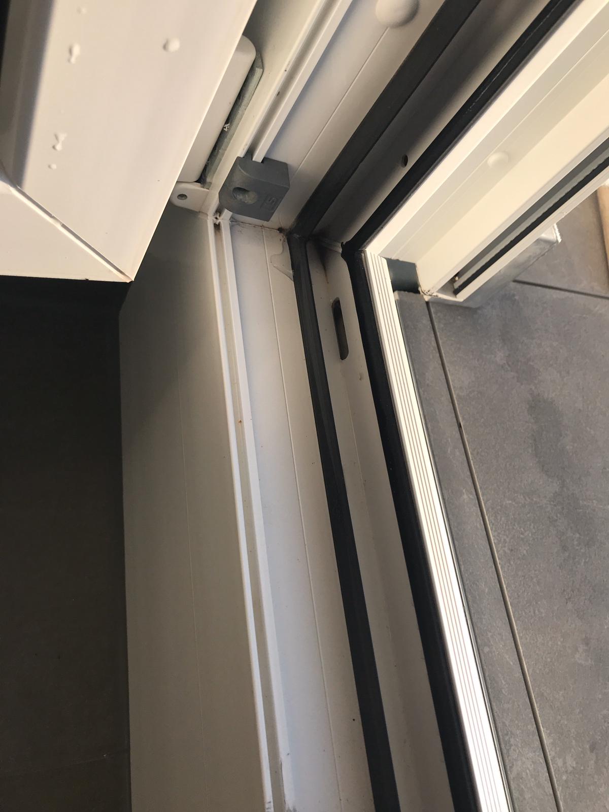

    Wir wohnen seit Sommer in einem Neubau.
    Im DG an den Fenster und der Terassentür haben wir ein Problem mit schwitzenden Fenster.
    Vor allem aber beunruhigt mich das Wasser unter der mittelfussdichtung auch durch kommt. Ist das normal im DG bei den Ktuellen Temperaturen im Neubau?
    Alle Fenster haben Falslüftung, das Wasser fließt außen praktisch leicht ab(heute war das Wasser da sogar etwas gefroren).
    In allen Zimmer haben wir hygrometer aufgestellt um ständig die Raumtemperatur und Luftfeuchtigkeit zu messen. Die Werte sind absolut Ok. Lüften tun wir oben die Räume 2 mal am Tag Stoß.
    Die Räume werden aktuell nicht genutzt aber leicht geheizt durch Fussbodenheizung
    Danke

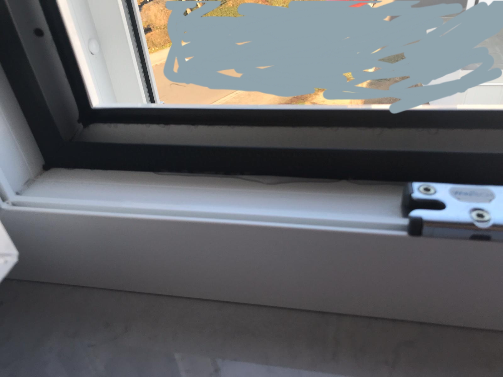

    Noch ein Bild

    Dg.ist der dampfdruck am größten Neubau Fußboden Heizung alles gründe
  4. SIL
    10.891
    4.222
    Keine KWL? Dann kondensiert dies bei der Witterung meist, egal ob alt oder neu.
    Ähm, das sollte nicht sein, Anpressdruck in Ordnung?
