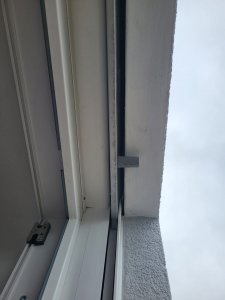

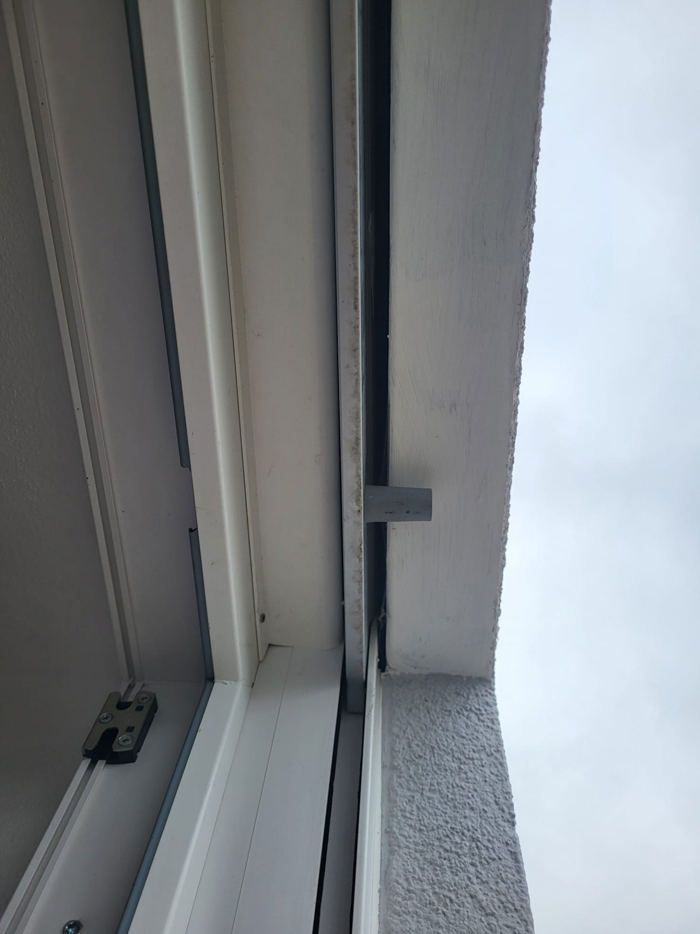

    Hallo zusammen wir bauen gerade ein neues Haus und jetzt wären die Fenster an der Reihe. Wir haben die Fenster jetzt bündig mit rolladenkasten Innenkante montiert und haben jetzt festgestellt das der Rollladen nicht sauber in die führungsschienen läuft, hätten wir die führungsschienen an die außenkante anschlagen sollen? Hab ein Bild mit angehängt. Ich hoffe das wir nicht alle Fenster nochmal umsetzten müssen und das nur die falschen schienen geliefert wurden. Danke vorab

    Das verstehe ich nicht, der Rolladenkasten und das Fenster bilden doch eine Einheit, da kann man sich doch die Position gar nicht aussuchen.
    Gibt's denn den passenden Revideckel für den Schlitz außen überhaupt?

    Danke für die Antwort ich denk auch das der falsche revideckel gekommen ist weil wenn wir das Fenster bündig mit der außenkante gemacht hätten würde es unmöglich sein den rollläden jemals zu tauschen bzw. Zu reparieren. Die jetzige schiene hat gerade 40 und das gesamte Loch vom Rollo Kasten hat 80. Villt hilft ja der hersteller auch es sind schüco living 82

    Es muss doch eine Einbauanleitung geben, wie der Rolladenkasten auf das Fenster gesetzt werden muss.

    Glaskugel glaubt das ist ein Gewöhnlicher "Sturzkasten" der im Bauwerk Fest verbaut wurde, lange bevor Fenster eingebaut werden.
    Die Standard Rollladen Führungen an den Fenstern sind dafür genau richtig.
    Sowas ist zwar etwas aus der Mode aber nicht ungewöhnlich.
    Glaskugel sagt: Ja!

    Der Rolladenkasten ist ein raumseitig geschlossener ich muss ja von außen den rollläden später mal wechseln können?

    Meine Glaskugel hat es befürchtet... sorry kann nicht helfen.

    Schonmal versucht den Rolladen umzudrehen, so dass er andersrum aufgewickelt wird?
    Das wäre dann so, wie bei einem Vorsatzrolladen.

    Des könnte man in Erwägung ziehen aber ich werde morgen mal bei dem Fenster Lieferanten Nachfragen ob es da so ein zweiteilige schienensystem gibt, extra für RG Rolllädenkästen wo die Revisionsöffnung außen liegt. Da gibt es dann auch ein tieferes abrollprofil
