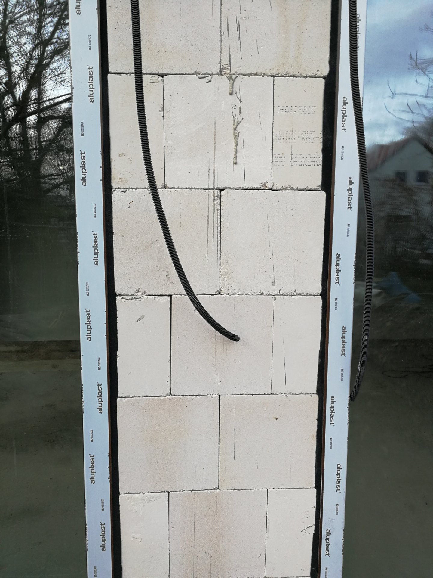

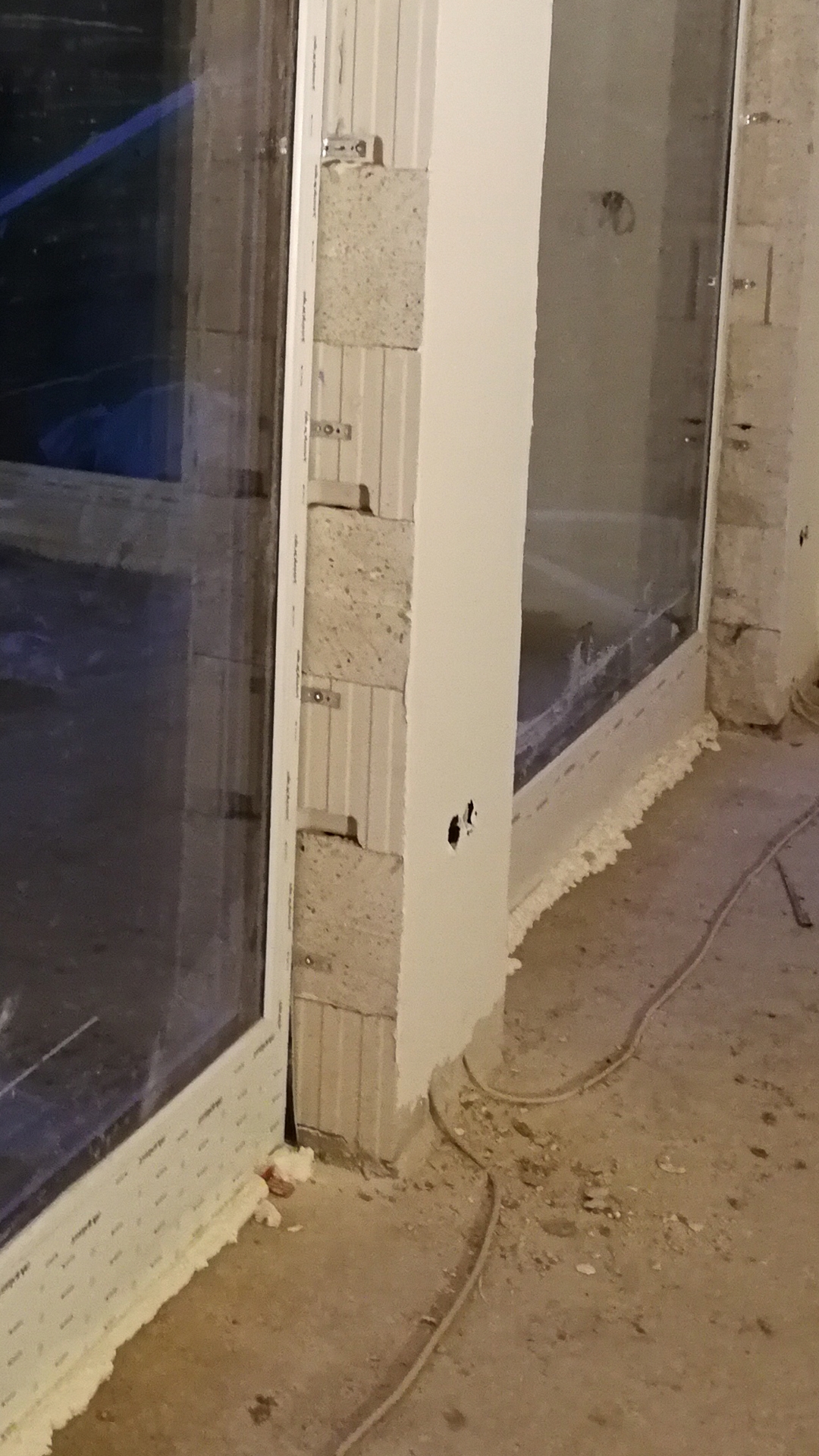

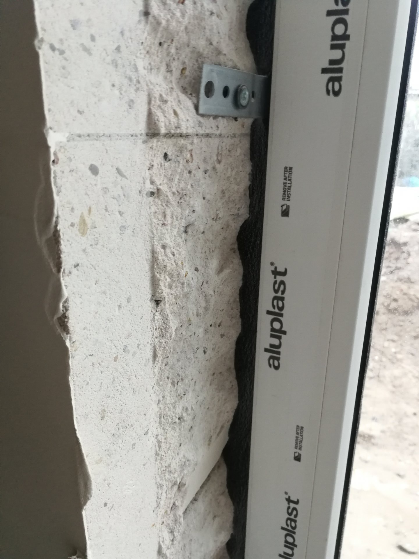

    bei unserem neuen Anbau wurden die Fenster eingebaut. Dabei haben die Handwerker ein selbstausdehnendes Kompriband zwischen Laibung und Fensterrahmen gelegt und den unteren Teil der bodentiefen Fenster mit Bauschaum ausgefüllt. In vielen youtube Videos wird immer noch innen und außen ein Dichtheitsband zwischen Laibung und Fensterrahmen geklebt, damit kein Luftaustausch stattfindet. Ich habe die Baufirma daraufhin angesprochen und die sagte mir, dass sie die Fenster nach DIN Norm eingesetzt haben und mehr nicht zu erwarten sei. Ist das richtig, dass diese Bänder beim Einsetzen der Fenster für Firmen nicht verpflichtend sind bzw. stellt ein Fehlen der Bänder einen Baumangel da? Im Anhang ein Bild von außen und eins von innen .

    die Fenster sind NICHT DIN gerecht eingebaut!
    Die Innenseitige Luftdichtigkeit ist nicht gegeben...

    Deshalb muß da trotzdem ein Glattstrich sein und nicht so eine Berg- und Talbahn...

    Würde so ein Glattstrich aus Kalkzementmörtel in der Fuge nicht eine Wärmebrücke darstellen? Da würde ich aber sowas von abraten! Vor dem Ausschäumen der Fuge mit Montageschaum machen wir ja auch keinen Fugenglattstrich.

    Im oberen Bereich wurde ebenfalls mit Kompriband abgedichtet. Im unteren Bereich innen und außen mit Bauschaum abgedichtet.

    Im Abdichtungsbereich müssen die Fugenflanken plan (ohne Versprünge) sein. Ggf. sind die Mauersteinfugen bündig mit Mörtel abzustreichen und ein Glattstich auszuführen.
    (Zitat Illbruck Ende)
    Zu Regeln beim Fenstereinbau: da haben wir z.B.
    die Norm DIN 18355 (VOB Teil C, Tischlerarbeiten). Sie schreibt beispielsweise eine dauerhaft schlagregendichte Montage vor.
    So muss der Anschluss laut EnEV dauerhaft luftundurchlässig gestaltet sein – die raumseitig umlaufende Abdichtung der Fuge zwischen Blendrahmen und Baukörper (Maueröffnung) regelt beispielsweise die DIN 4108-7.
    Also so ganz Unrecht mit der DIN hat er nicht....

    mag sein das Illbruck eine Kompriband anbietet der die Innnere Luftdichtigkeit gewährleistet aber wenn das nicht Fachgerecht an die Hintermauerwerk abschließt bring das nichts! Sie kann sich keine 5 cm Ausdehnen.
    und die Befestigungsanker sind nicht abgedichtet! Hier sind zusätzliche Vliesbänder erforderlich.

    sorry aber was für ein murks und das im neubau. dazu brauch ich keine DIN oder RAL das sieht man doch in der kleinen bildvorschau schon. :Baumurks
    die auflagefläche mit Glattstrich zu machen hätte 15 minuten gedauert.
    einmal raus, korrigieren und wieder rein.

    Wir sehen auf den Fotos des TE eine KS-Mauerwerkswand mit sehr dünnen geklebten Lagerfugen. Diese Wände sind nach DIN 4108-7 als luftdicht zu bewerten, wenn sie (beidseitig) geputzt sind.
    Außen kommt ja sicher noch ein WDVS drauf und der Dichtbandhersteller stellt sich den Einsatz seines Dichtbandes wie folgt vor:
    Die Schlagregendichtigkeit außen wird durch das diffusionsoffene WDVS-Dichtband erledigt, welches wir noch nicht sehen können, weil noch kein WDVS viorhanden ist.
    Die raumseitige Luft- und Dampfdichtigkeit (DIN 4108-7 und DIN 4108-3) soll lt. illbruck eigentlich durch den Leibungsputz und das Multifunktionsdichtband selbst hinreichend gegeben sein, aber wer noch Bedenken hat, der kann ja zusätzlich eine APU-Leiste für innen mit integriertem Quellband einbauen lassen (Das wäre dann auch meine persönliche Empfehlung. Aber Vorsicht, die APU-Leiste innen wäre evtl. eine Zusatzleistung die extra zu vergüten wäre, da sie lt. Hersteller illbruck ja gar nicht nötig ist.).
    Meine Kritik ging nur dahin, dass hier manch einer zu schnell einen Mangel gesehen hat, wo eigentlich nur eine unfertige Leistung zu sehen ist, die sich durchaus mangelfrei fertig stellen lässt.

    Der Rohbauer oder der Fensterbauer hätte auf jeden Fall mit dem glattstrich beauftragt werden sollen das soll man nie verpennen und ist immer besser als so ein Band was dann vielleicht irgendwann mal vergammelt
