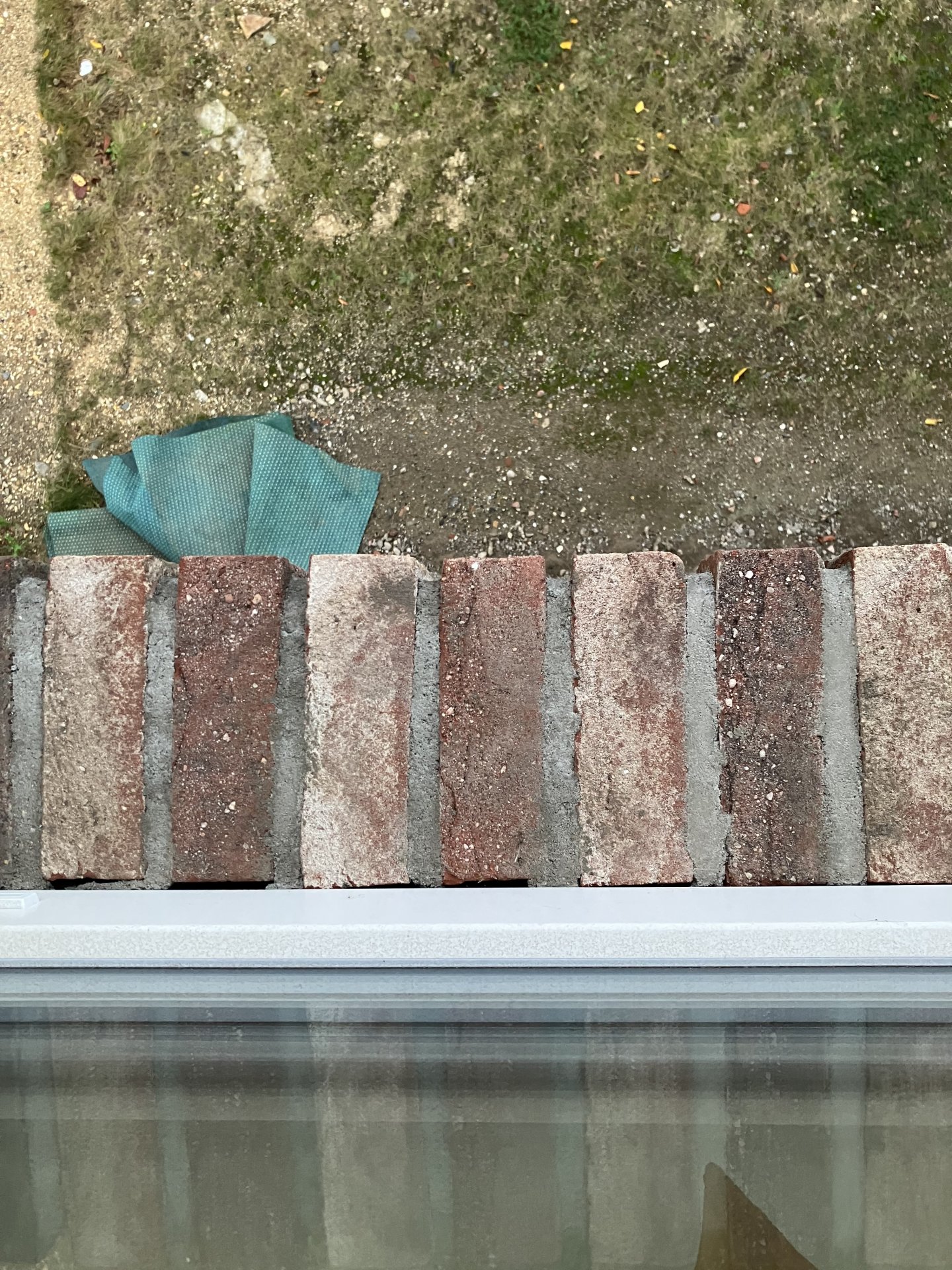

    ist ein größerer Schaden zu befürchten, wenn die Fenster zum Klinker hin nicht abgedichtet sind und auch zwischen Fenster und Rollschicht ein Spalt zu sehen ist?
    Gerade bei der Fensterbank bin ich unsicher, ob die Dämmung bzw. eventuell sogar die Innenwand bereits geschädigt sein können. Der Zustand ist in etwa seit 4-5 Jahren so. Das Haus ist aus Porenbeton ist mit Dämmwolle gedämmt. Zwischen Dämmwolle und Klinker ist eine Luftschicht.
    Vielen Dank vorab für eine Einschätzung.

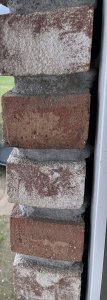

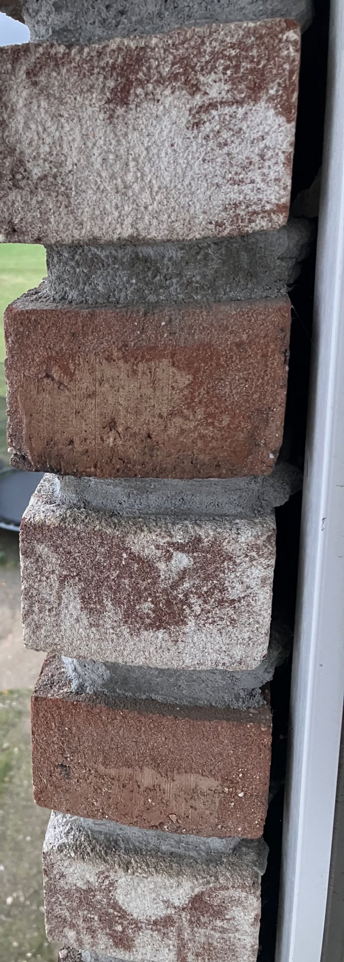

    Bild 150 ist die Fensterbank und 151 die Seite.
    Viele Grüße
    Christina

    Ist Senkrecht eine Kompriband eingebaut?
    Fensterbank sollte noch versiegelt werden.
    Wenn seit 4-5 Jahren keine Schäden erkennbar sind dürfte es technisch okay sein…

    Das Kompriband fehlt komplett. Unter der Fensterbank sollte ja eigentlich eine Trennfolie sein, damit das Wasser nicht in die Dämmung läuft, richtig? Von Innen sind keine Feuchtigkeitsschäden erkennbar.

    Die Schlagregendichtigkeit ist hier nicht gegeben.
    Es wäre eine Mangel ohne schaden.
    Warum sind Sie jetzt erst auf das Problem aufmerksam geworden? Gibt es noch Gewährleistung auf diese Leistungen?

    ähm, das sollte man nicht einfach so sagen...denn das Wasser sucht sich oft seltsame Wege.
    wenn die daemmung nass geworden ist, kann sie ihren Zweck nicht mehr erfüllen.

    Das würde aber keine 4-5 Jahre dauern. Feuchtigkeit im Gebäude macht sich schnell bemerkbar.
    Fehlende Schlagregendichtigkeit ist ein klarer Mangel

    Gewährleistung gibt es nicht mehr. Sollte das Dichtband dann noch versucht werden anzubringen oder gibt es ggf. eine bessere Alternative?

    Mit dem Kompriband sollte es nachträglich Funktionieren…
