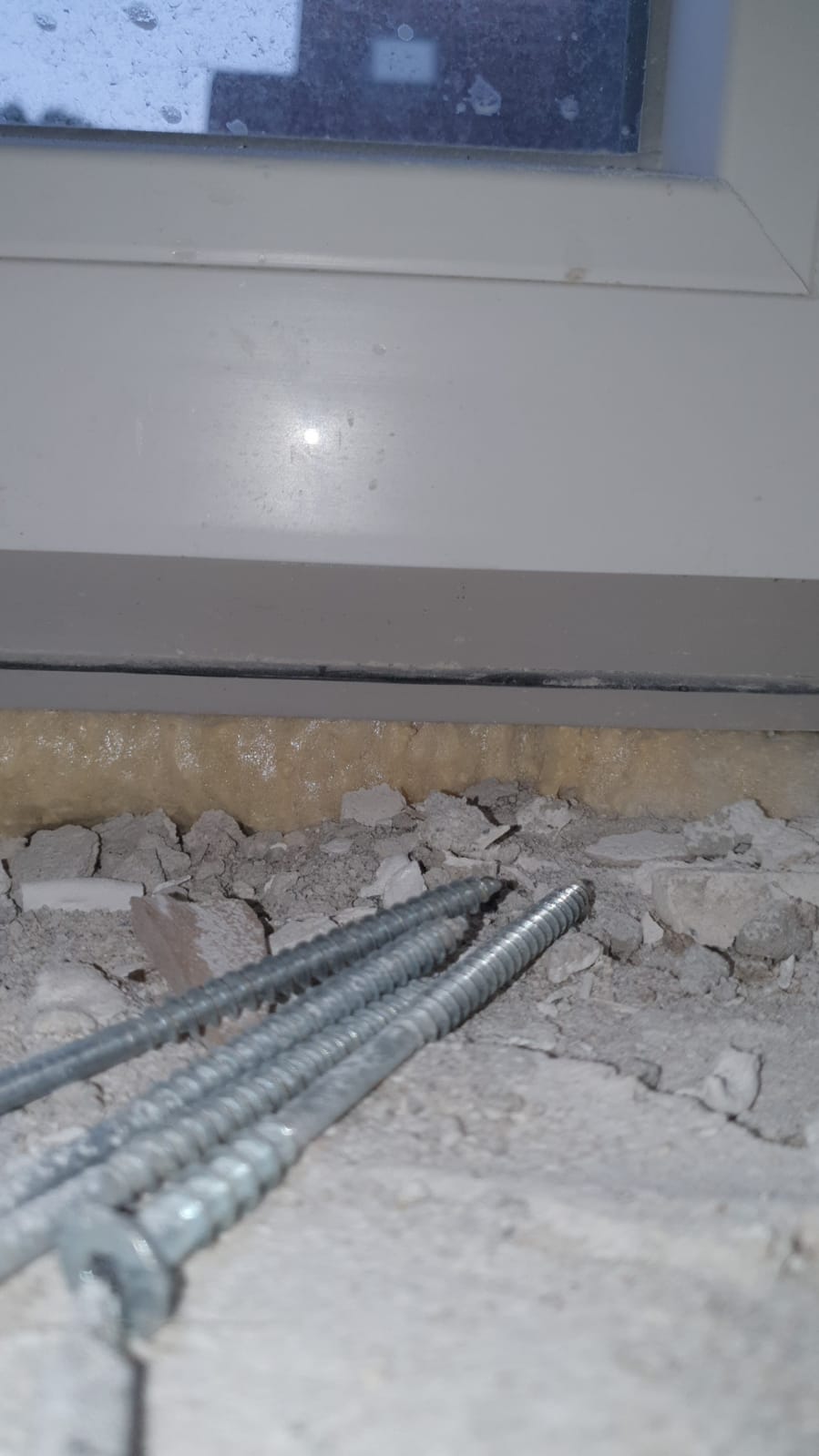

    Hallo Miteinander,
    wir wollen gern unser nächstes Projekt angehen und haben eine Frage zur Ausführung.
    Wir haben zwei Fenster in der Küche, unter denen die Küchenzeile stehen wird. Die Fenster sind eingebaut und eingeputzt. Wir haben einen Altbau mit gut 40 cm dicken Wänden. Laibungen bestehen aus mit Kalkzementputz verputzten Backsteinen, falls die Info nötig ist.
    Wir möchten nun auf Fensterbänke an diesen beiden Stellen verzichten. Ebenso möchten wir ungern mit Rigips arbeiten. Könnten wir die „Fensterbänke“ nun einfach simpel mit Putz auf Höhe anputzen und danach gegebenenfalls schleifen, oder muss mehr beachtet werden.
    Danke für jeden Tipp und einen schönen 4. Advent.

    Macht doch. Es sollten Kantenprofile mit eingeputzt werden.
    Oder liegen die Fensterbänke im Bereich der Arbeitsplatte der Küche, dann kann diese auch bis in die Fensterleibungen geführt werden.

    Leider nicht die Fensterbänke sind ca 5 cm höher als die Oberkante der Arbeitsplatte. Momentan sieht das ganze noch aus wie auf dem Foto.
    Muss irgendeine Vorarbeit zum Aufputzen geleistet werden? Dicht- oder Trennband?

    Klar - überputzbares Dichtband - momentan ist ja noch der Montageschaum zu sehen.
    Putzanschluss zum Fenster dann mit Trennband oder mit Putzprofil.
