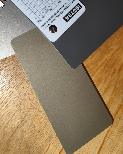

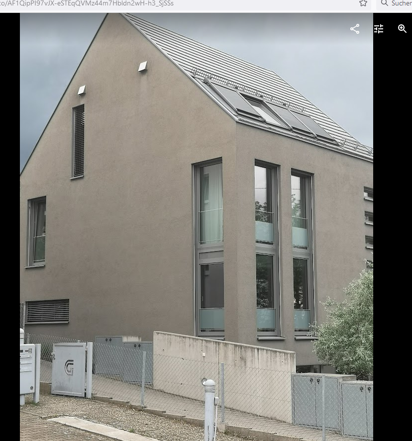

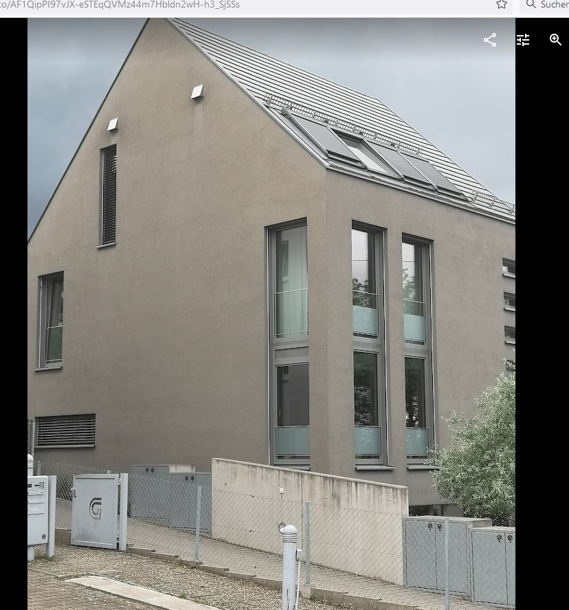

    wir quälen uns seit langem mit dem Thema Fensterfarbe und finden leider kein Ende :-(
    Bzgl. der Fassadenfarbe haben wir uns schon festgelegt, siehe Bild. Die Fassadenfarbe geht ins Graue mit einem Braunstich.
    Im Internet habe ich ein paar wenige Bilder von Fenstern in 7022 umbragrau gesehen. Jedoch leider noch nicht in Real Life.
    Daher wäre ich euch sehr dankbar, wenn ihr euch meldet und mir vielleicht noch weitere Bilder zu sendet, bzw. wäre es super wenn ihr mir via PN eure Adresse durchgebt und ich mal bei euch vorbei fahren darf.....
    Wir kommen aus Stuttgart, vielleicht klappt es ja :-)
    Vielen Dank schon mal

    Hallo
    Und danke für euer Feedback..
    Nach dem ersten preislichen Schick werden wir vermutlich mit Alu gehen ..
    Daher haben wir hier eine Sorge weniger....
    Gerne bitte mal Bilder schicken....das basaltgrau ..hat das einen Grünstich??
    Danke schon Mal
    Gruß Achim

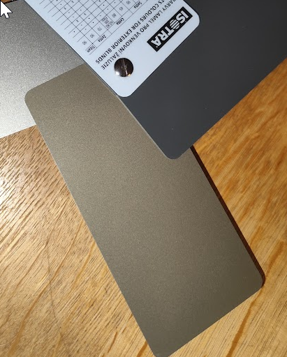

  8. acii
    acii
    07.04.2021
    314
    17
    @11ant
    solch eine ähnliche Antwort wollte ich eben auch formulieren... analog beim Auto lackieren, ist das hier die gleiche Katastrophe bei den Fenstern ...leider :-)
    Bei mir gingen nun schon einige Farbfächer durch die Hände ... die Toleranzen sind schon tlw. krass.
    Daher auch die Frage nach Live Beispielen ...
    Neben dem Umbragrau , wäre folgender Farbton noch sehr schön... bin mir nur nicht sicher, ob eine solche Farbe zeitlos ist :-)
    den Farbcode muss ich nochmals ausfindig machen , leider habe ich den Farbfächer nicht mehr an der Hand
