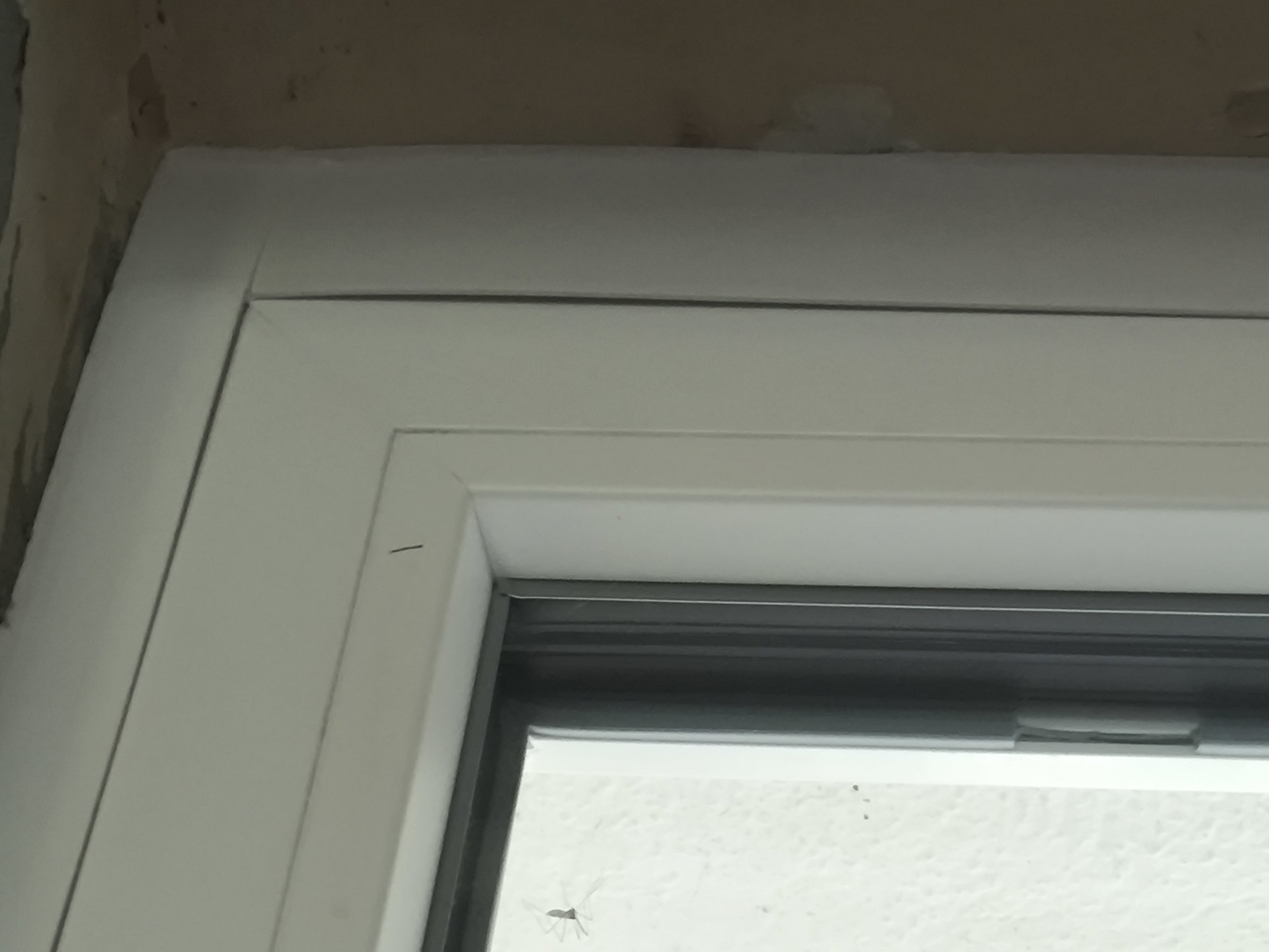

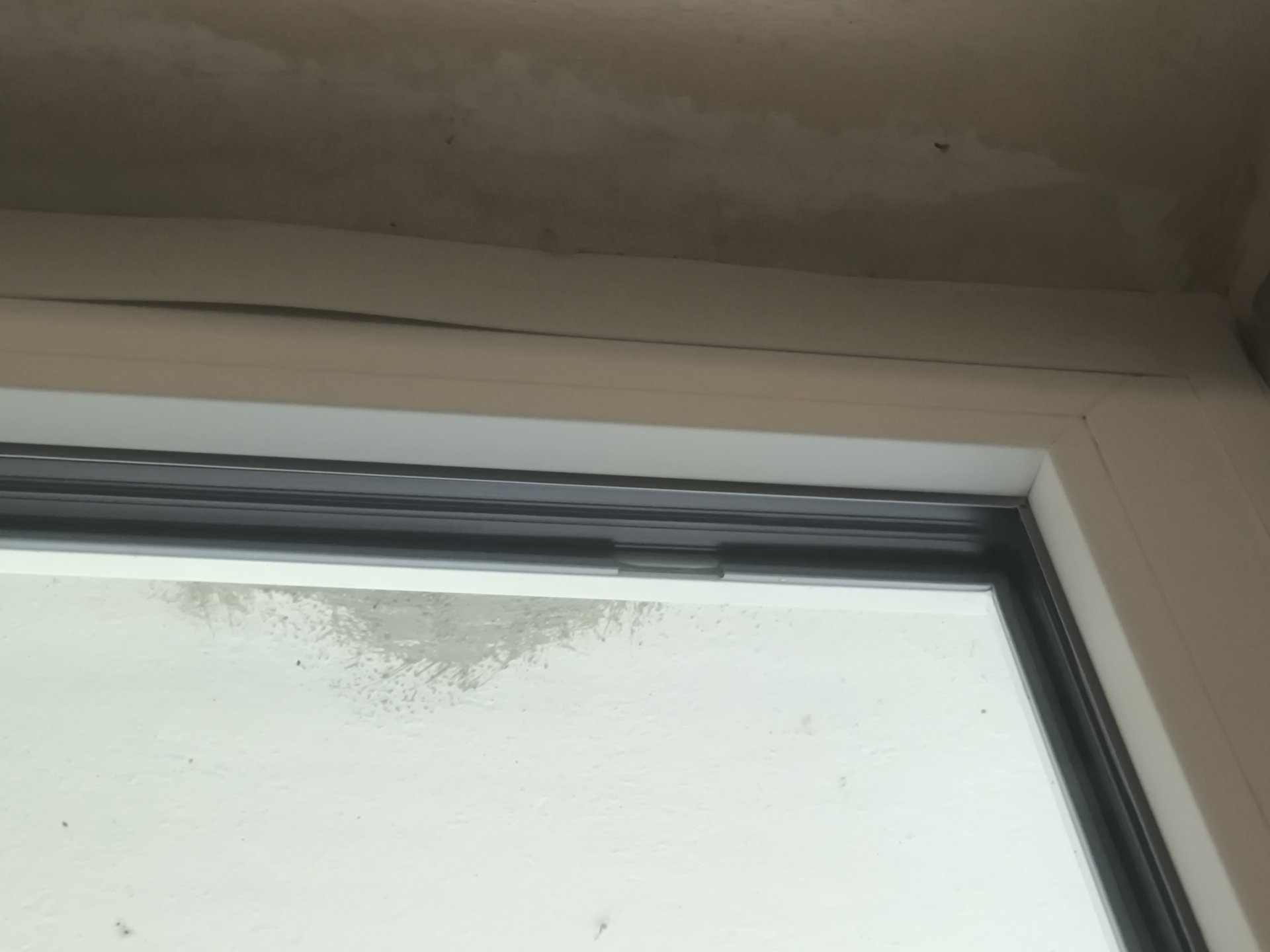

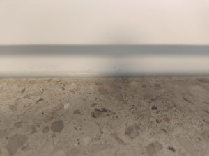

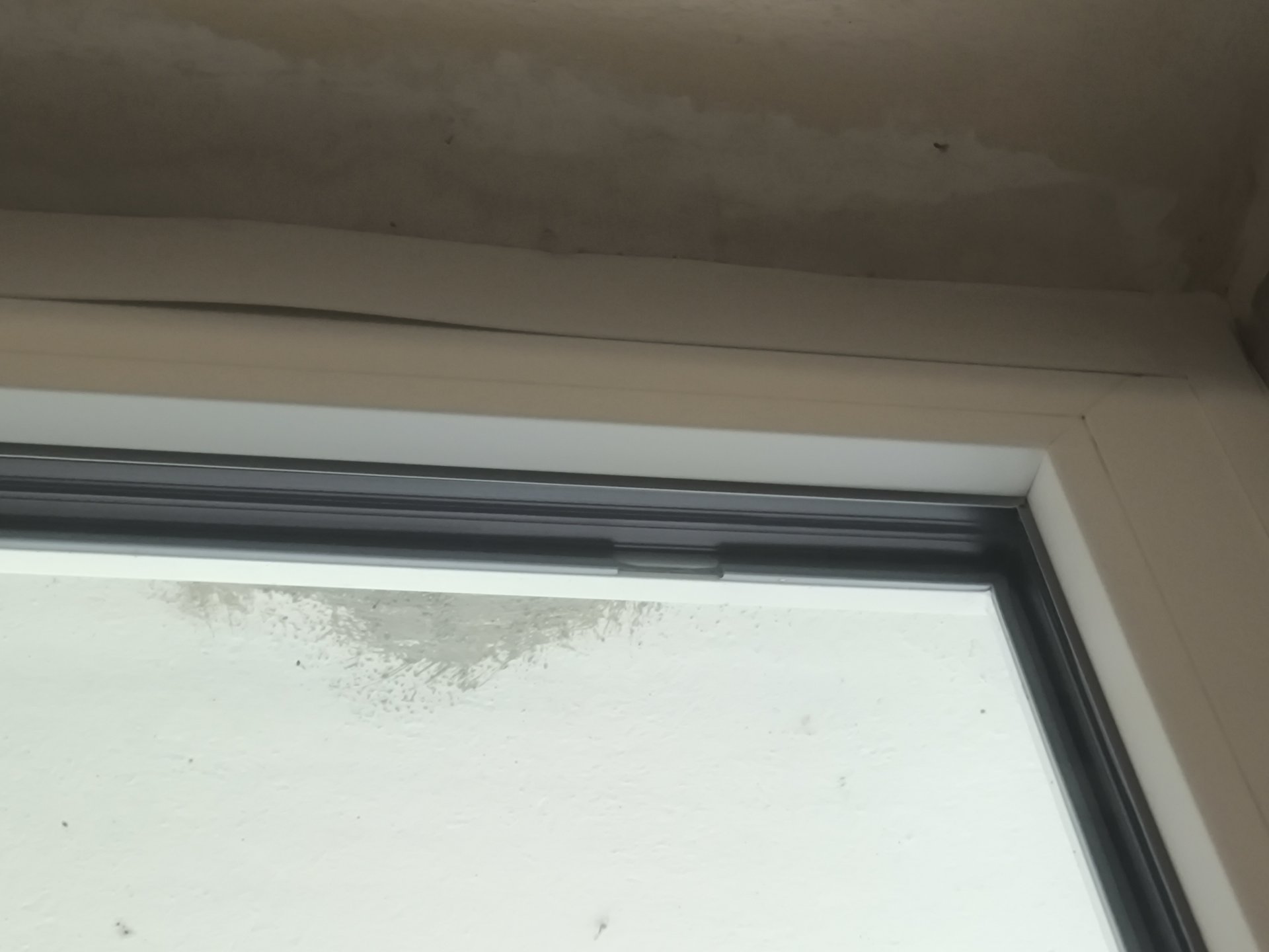

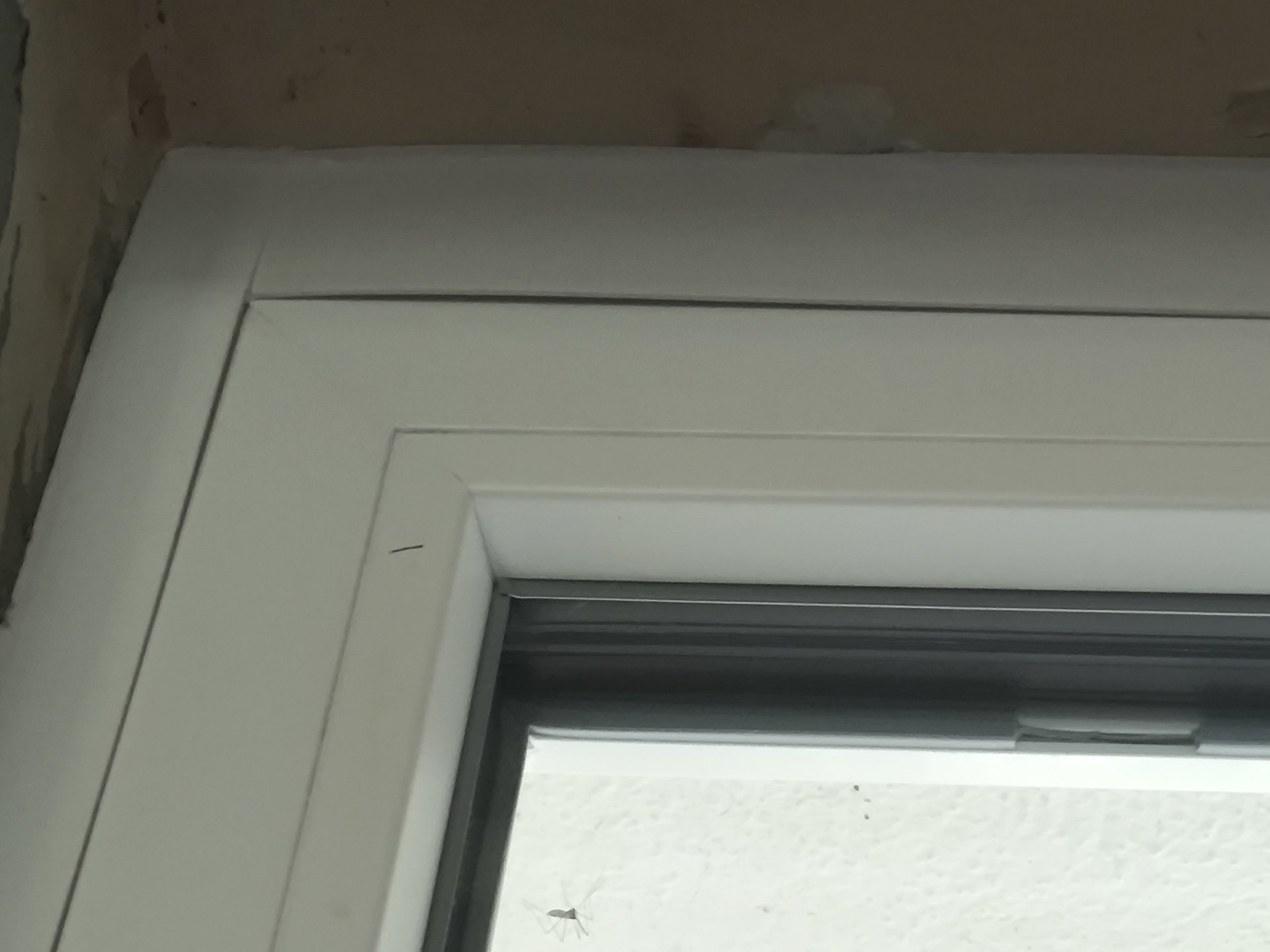

    Das sind die Anschlussleisten innen

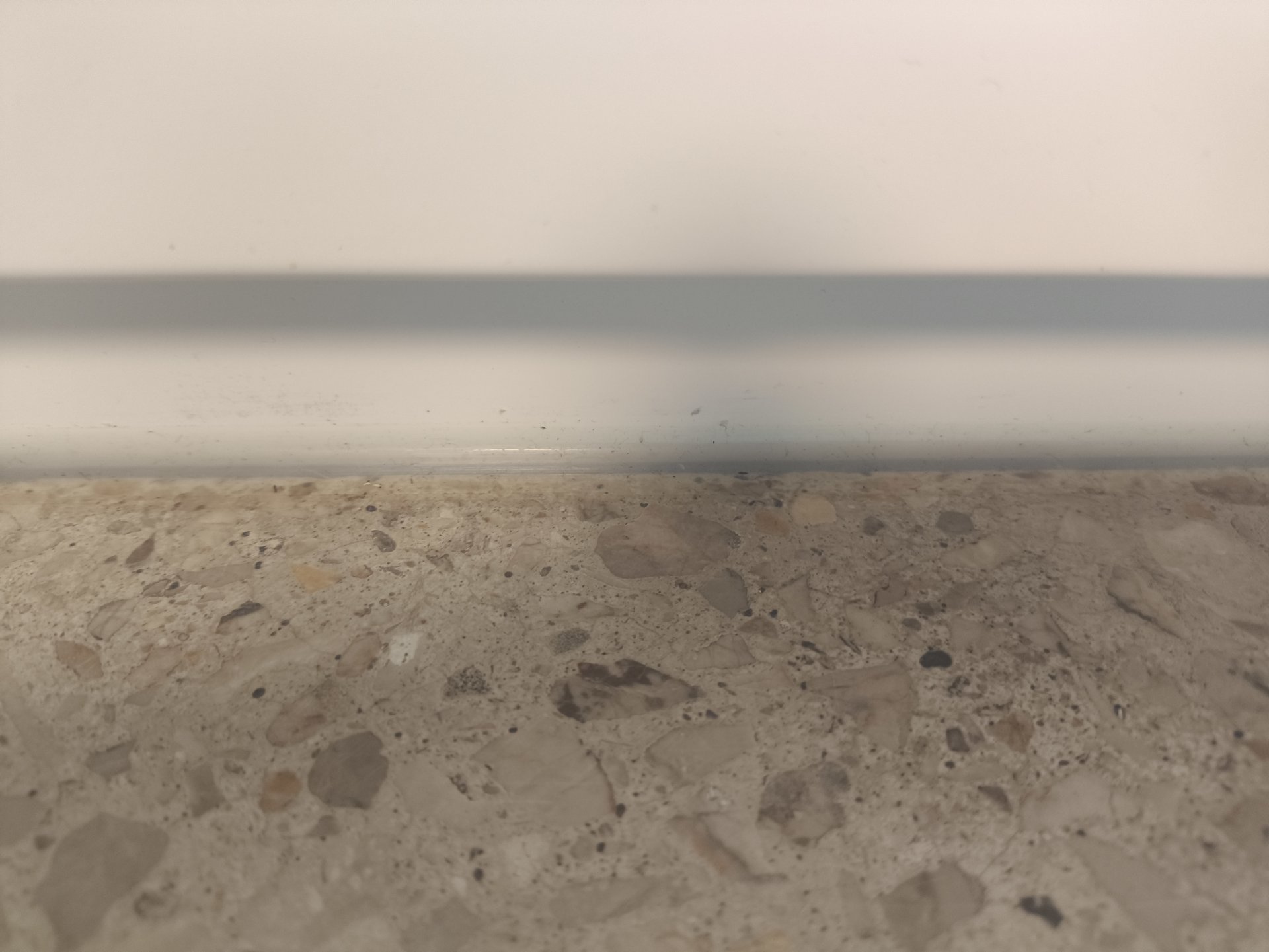

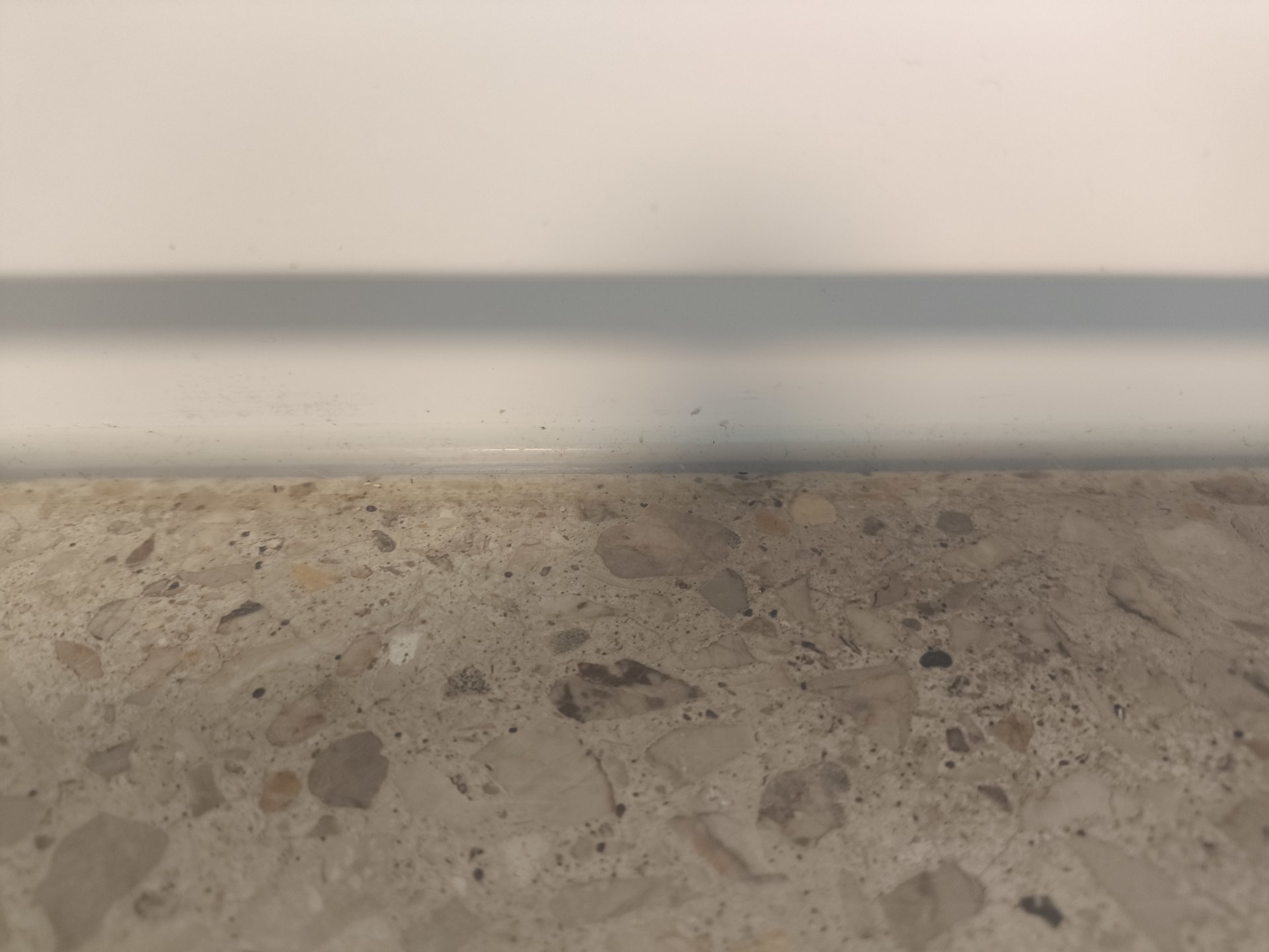

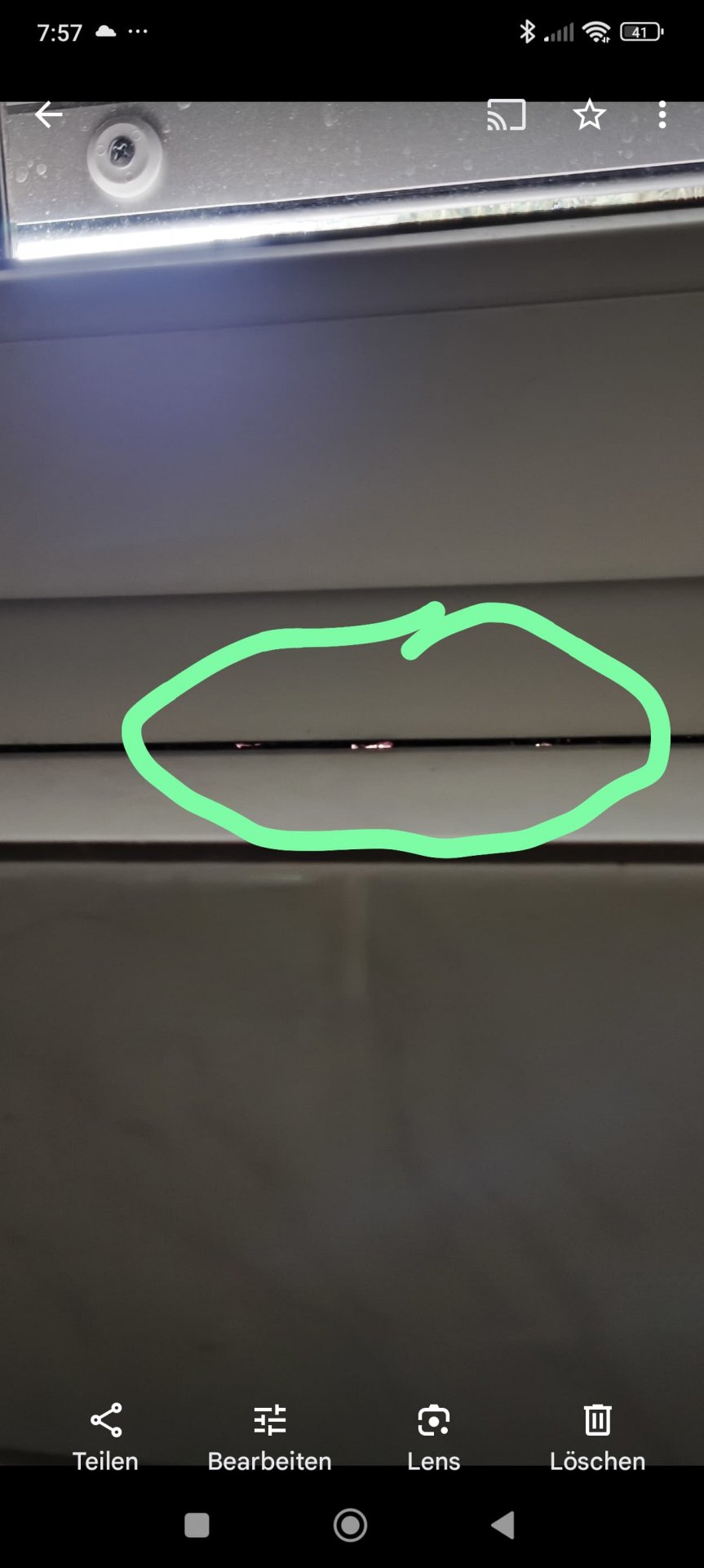

    Das ist der Anschluss innen zur Fensterbank. Silikon (?) Fuge

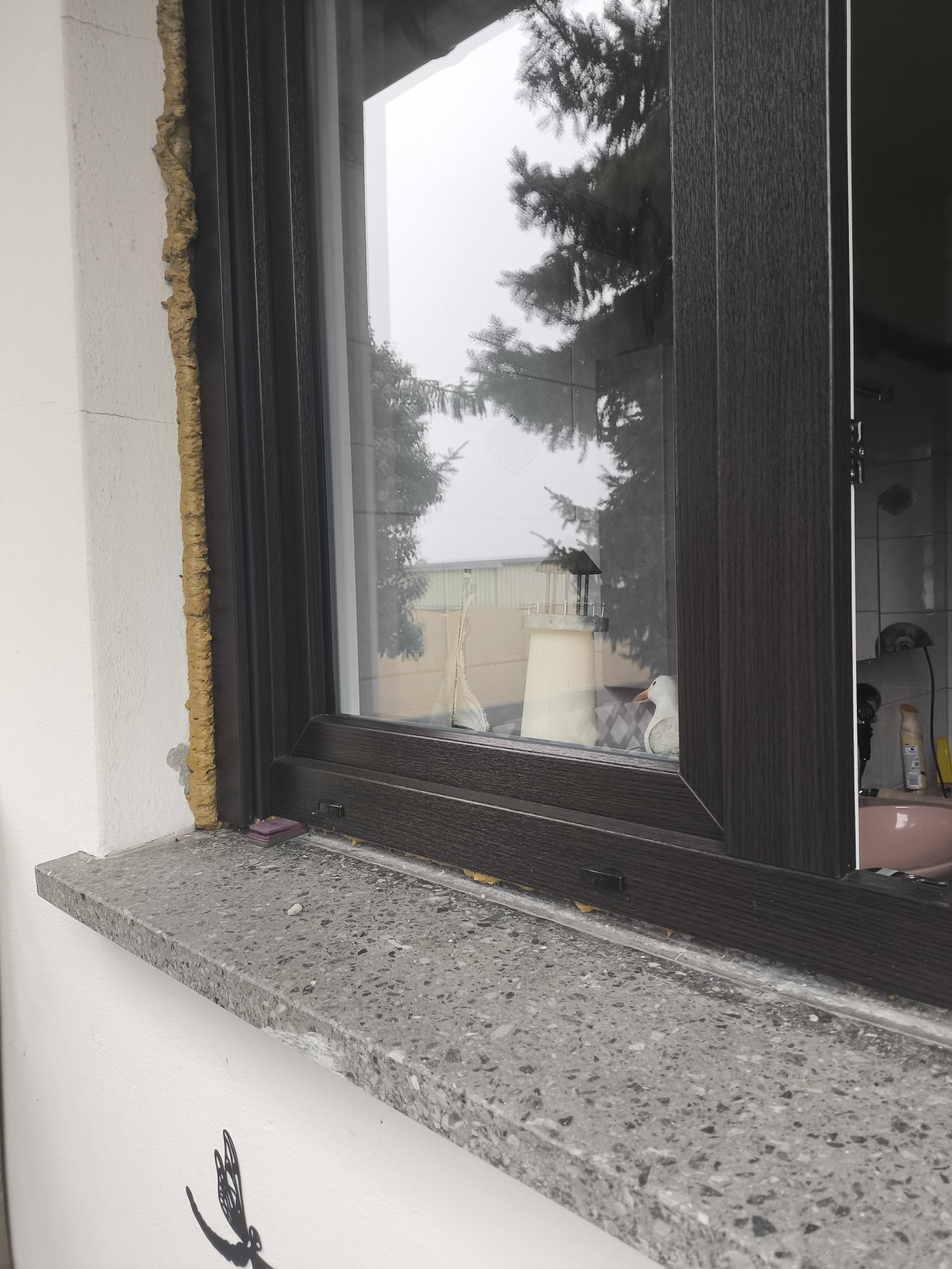

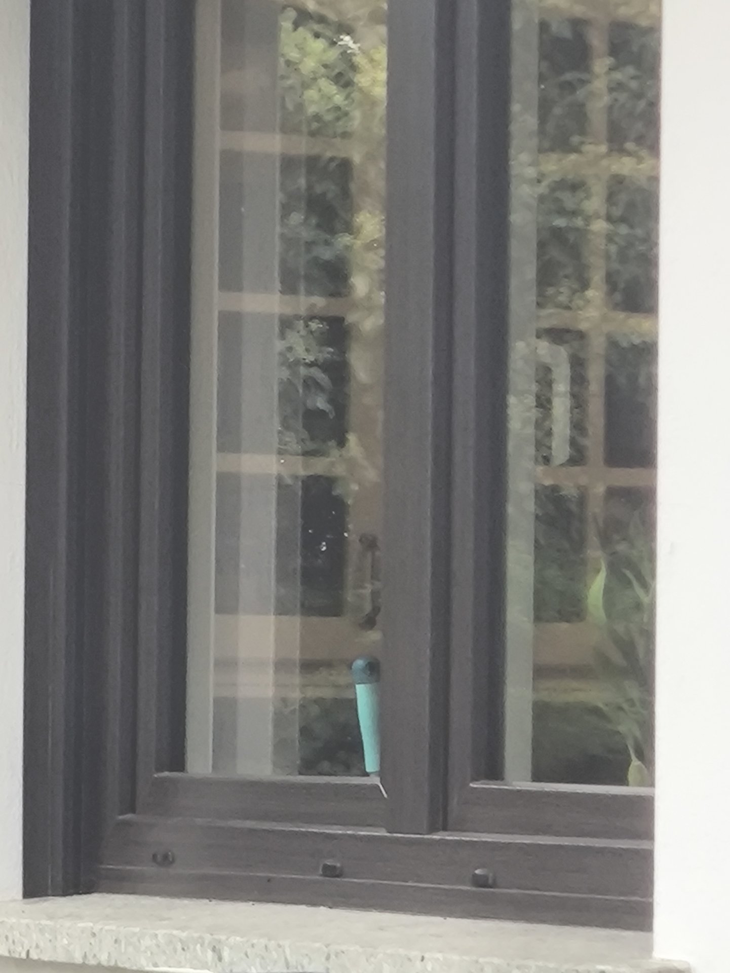

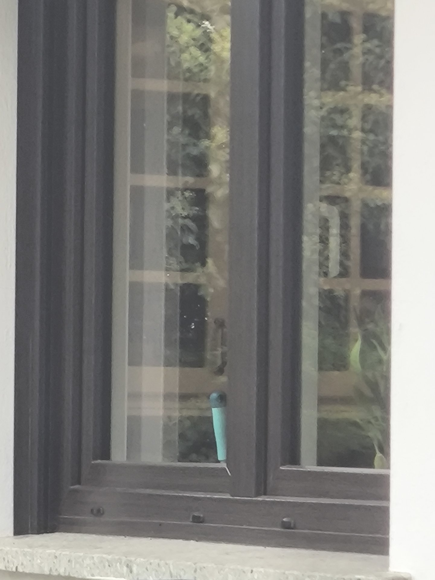

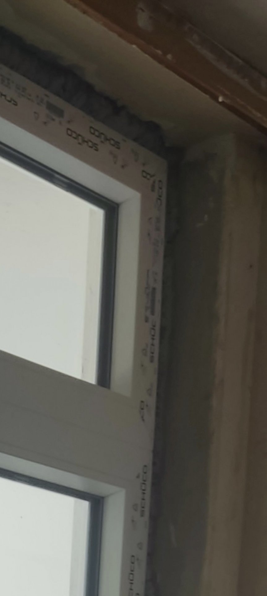

    Das ist das Fenster von außen, welches noch keine leisten hat. Da sollen jetzt nur noch leisten drauf gesetzt werden

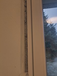

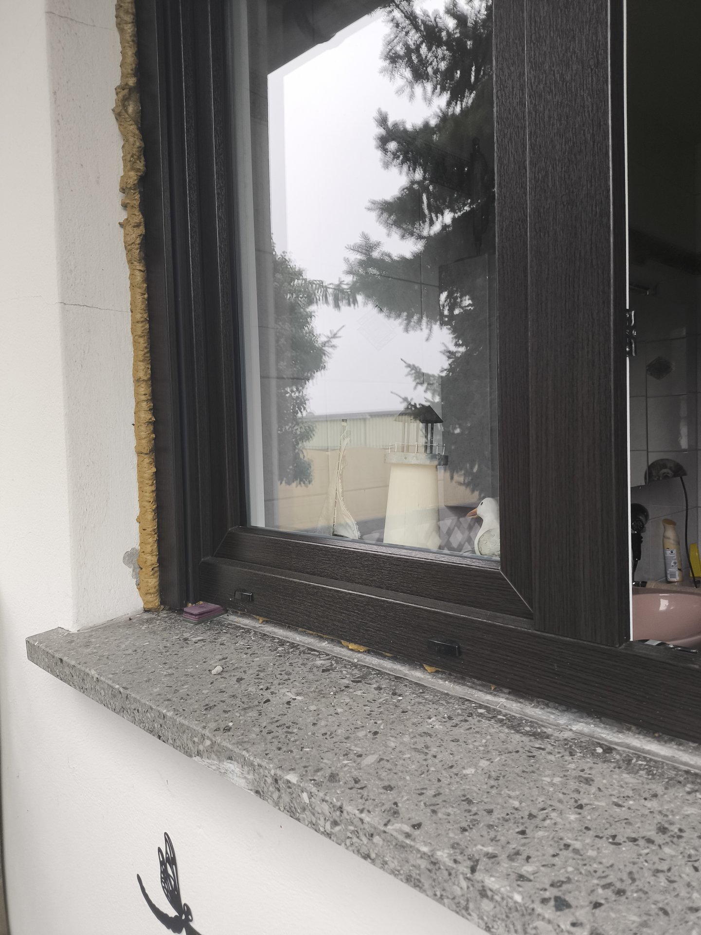

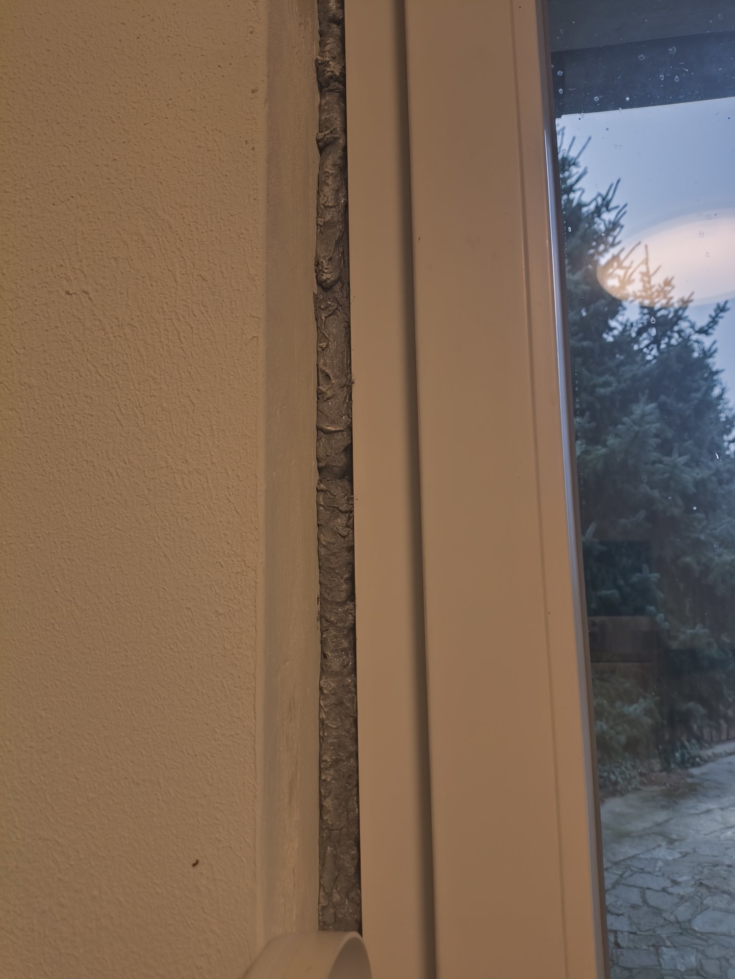

    Das ist das Fenster wo die leisten schon dran sind.

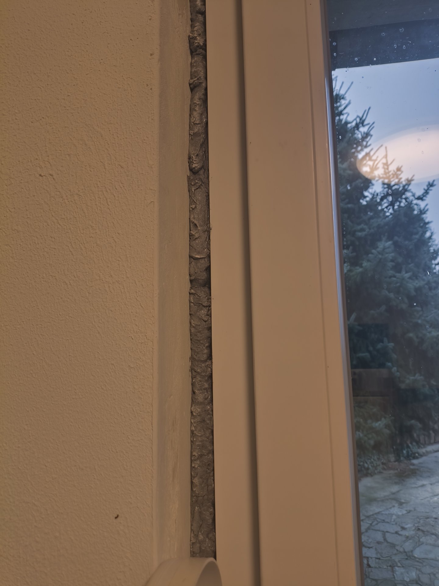

    Also im Prinzip mit Bauschaum ausgespritzt und dann die Leisten davor

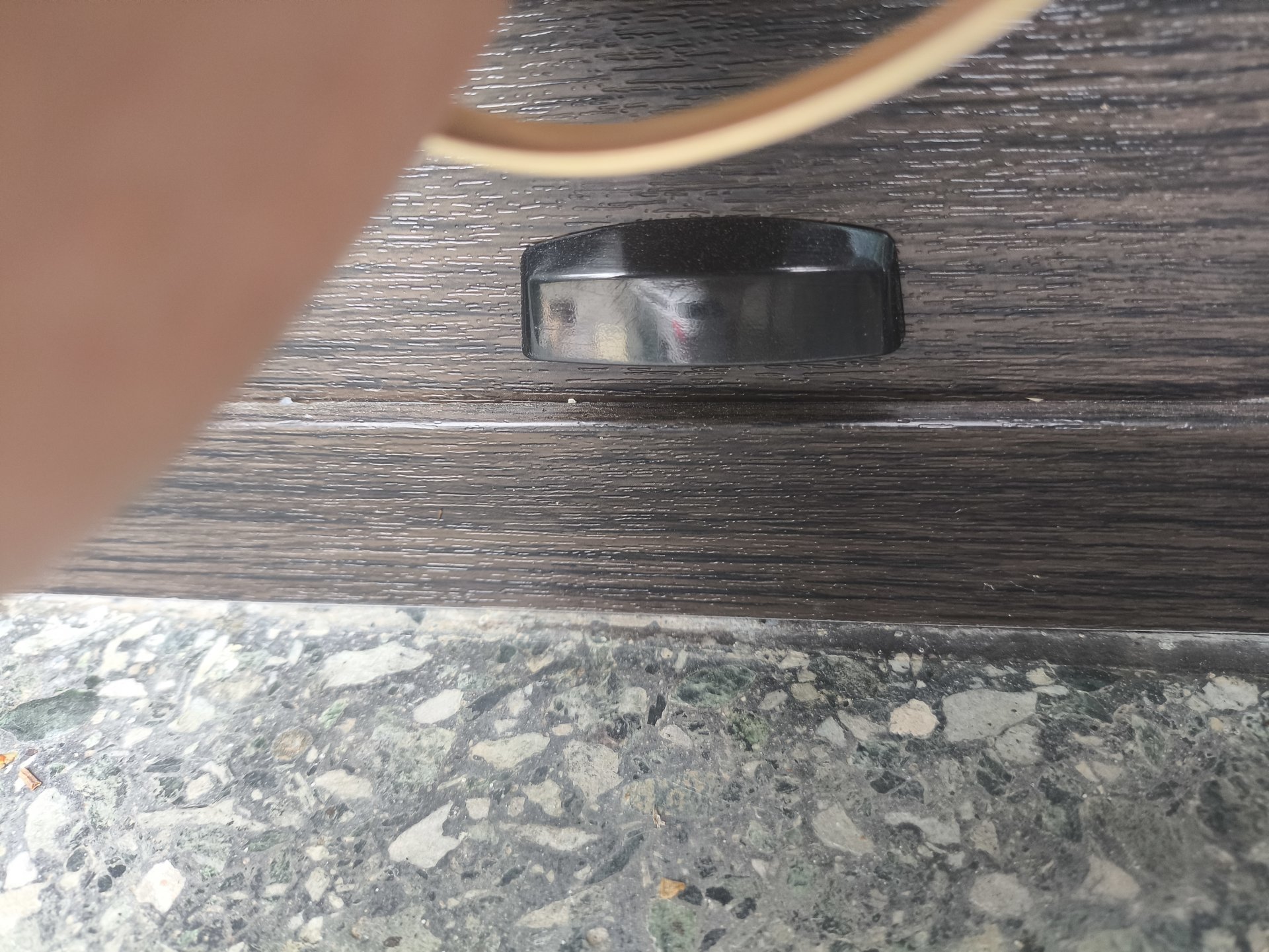

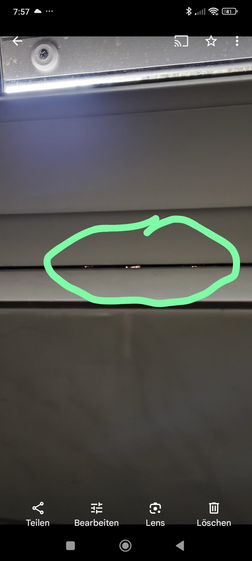

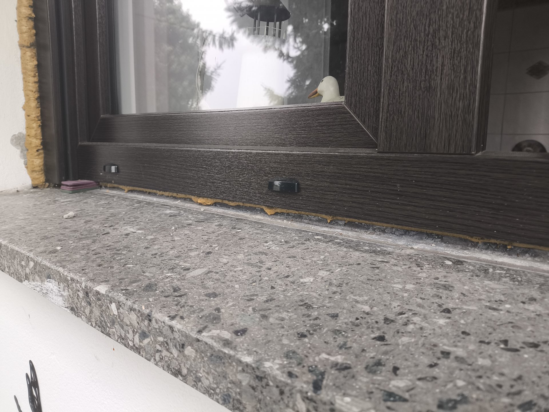

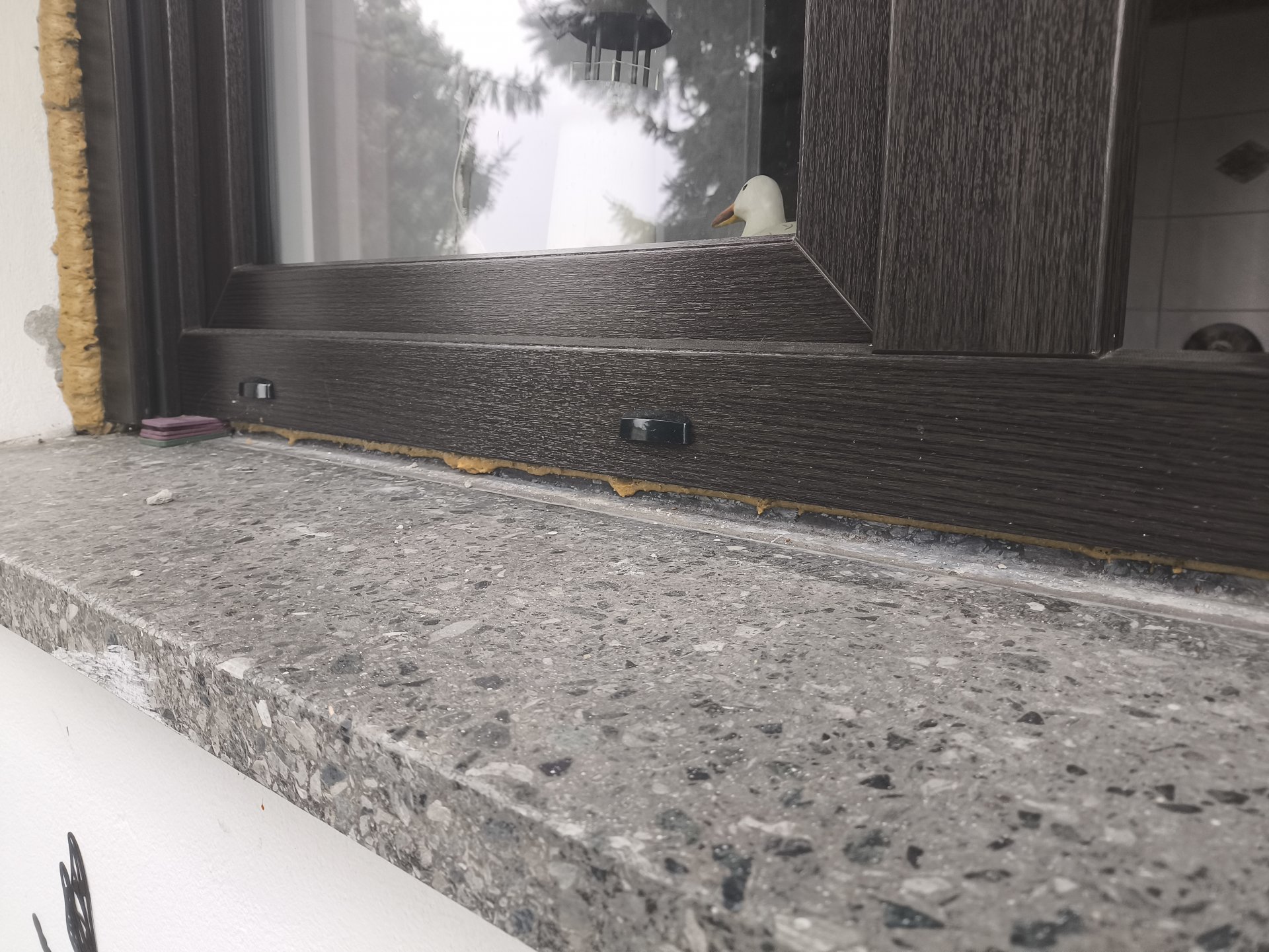

    Das ist der Bauschaum unter der Fenster wo nicht richtig ausgeschäumt wurde. Das ist jetzt nur eine Stelle. Es gibt da mehrere Stellen. Nun habe ich natürlich Angst dass das beim anderen Fenster auch so ist und einfach eine Leiste /Silikonfuge davor gemacht wurde.

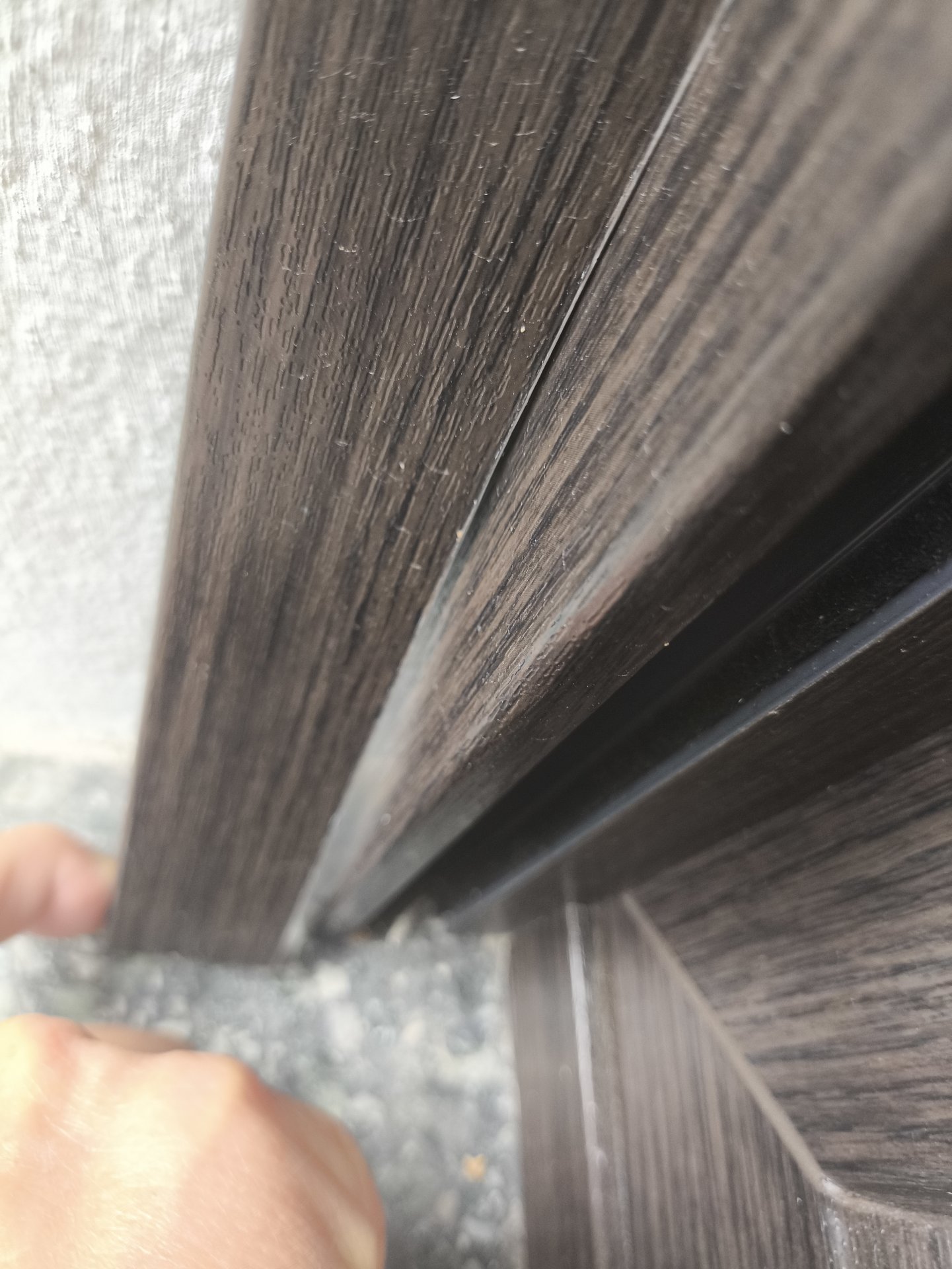

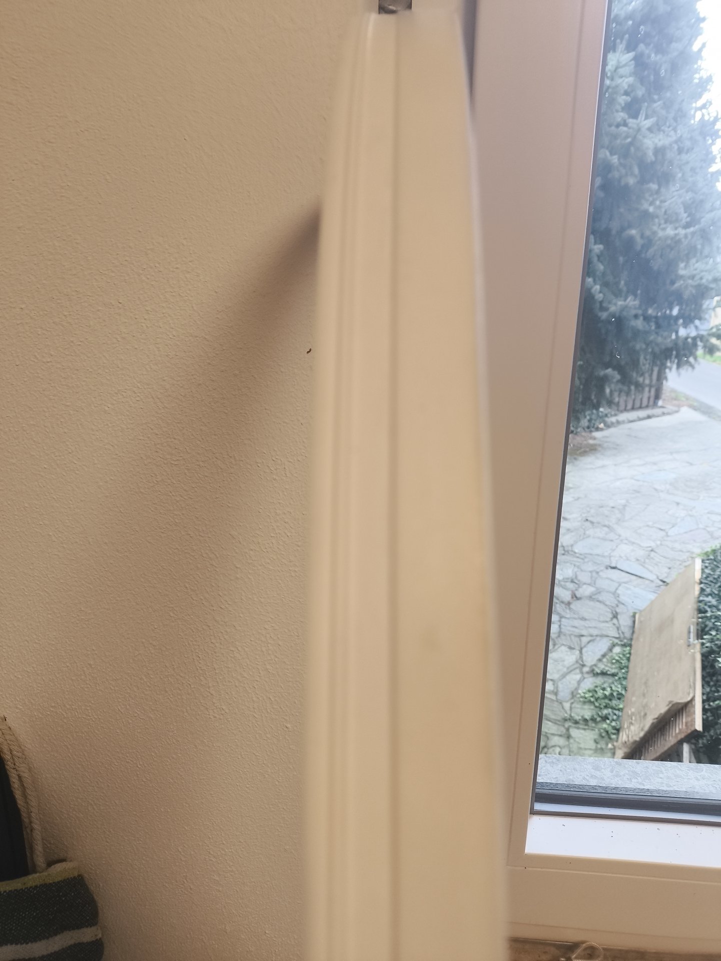

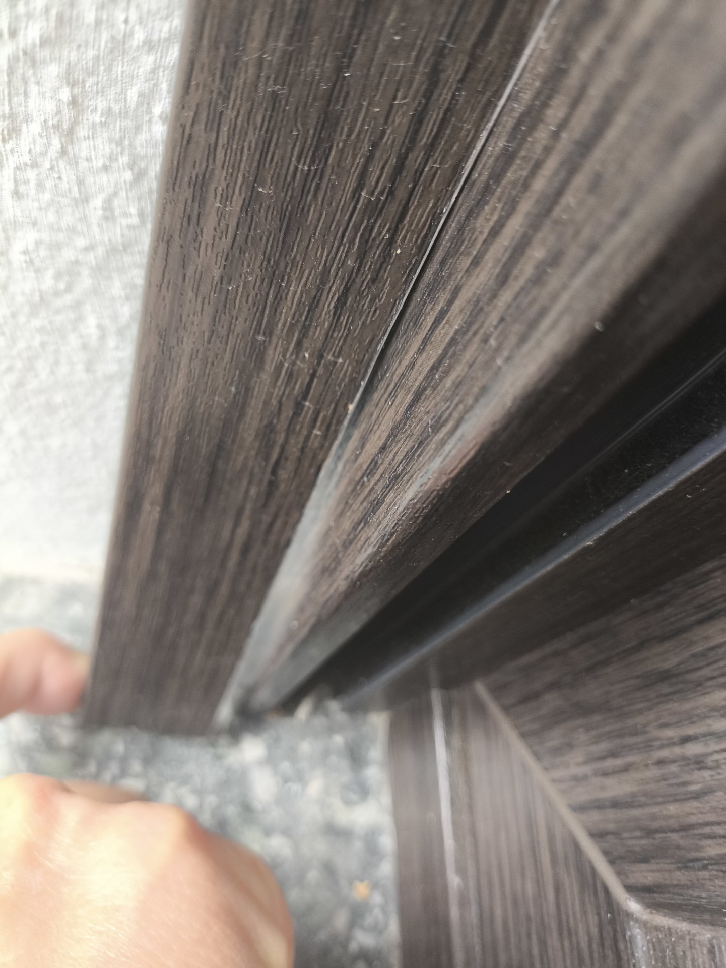

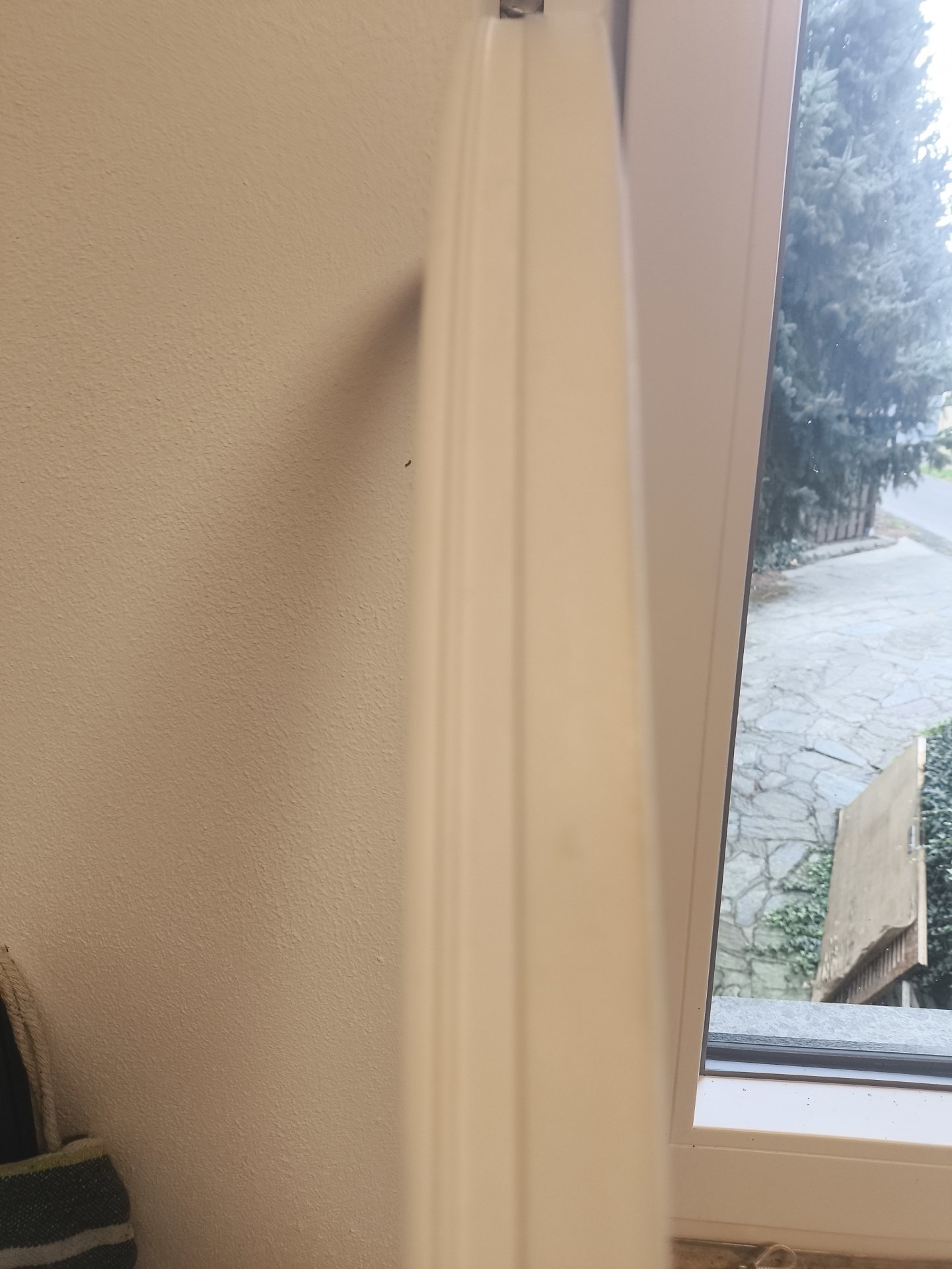

    Das sind die anschlußleisten an der Tür, die sich Beulen, zum Teil komplett los gehen und zur Wandseite hin total wackelig/hohl sind, so das ich beim abwischen den Rand Eindrücke
    Beim Fenster sind die Leisten komplett runter gekommen und hängen nur noch "am seidenen Faden" fest.

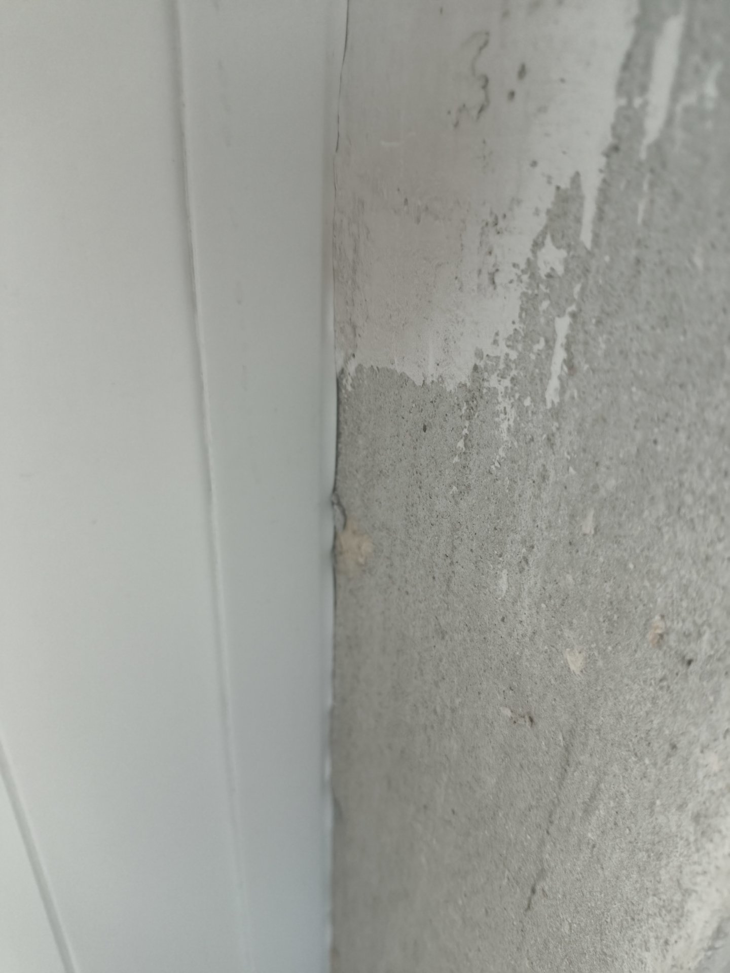

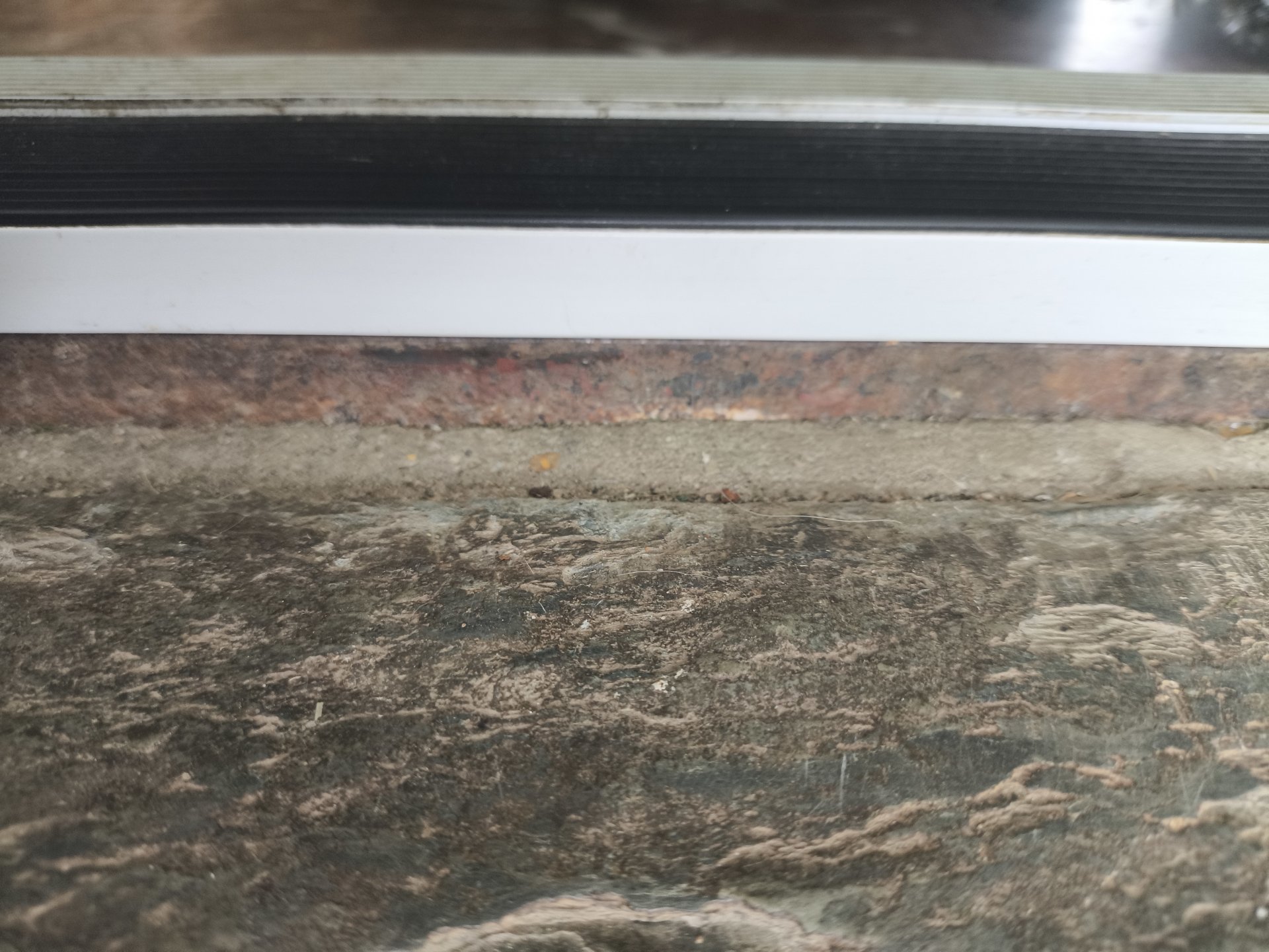

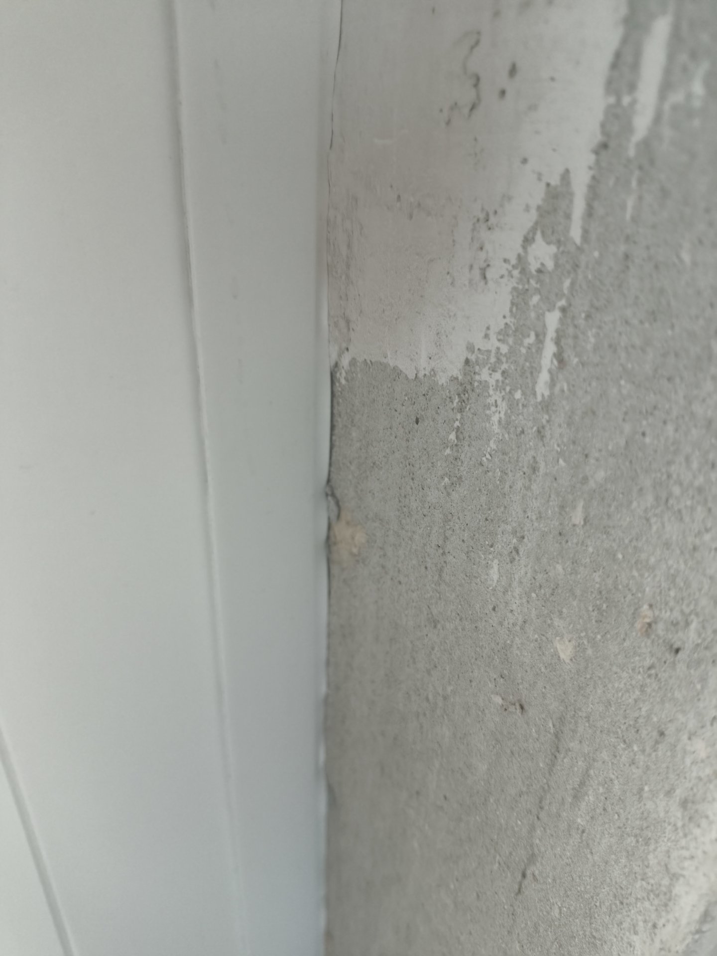

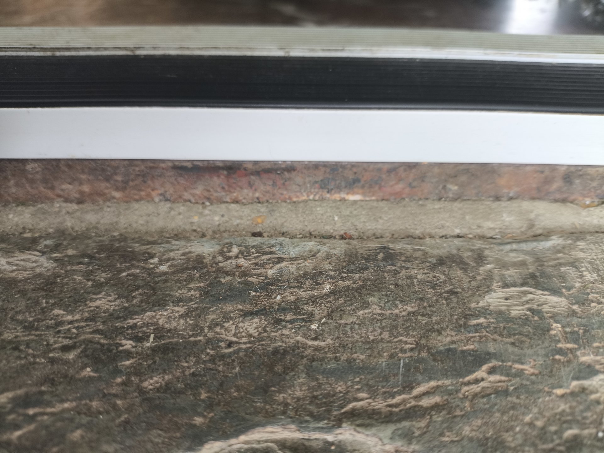

    Hier nochmal das Fenster mit den Anschlussleisten zur Fensterbank. Zwischen Leiste und Fensterbank kann ich meine Fingernägel dazwischen stecken.
    Und dann die Leiste zur Außenwand seitlich, die unten auch los ist. Ich hoffe das erkennt man auf dem Bild.
    Zwischen Wand und Leiste im weiteren Verlauf auch ein ganz schmaler Spalt, wo ich mit den Fingernägel rein greifen kann. Keine Abdichtung.
    Kann sein dass es so sein muss, aber ich wollte es erwähnen.

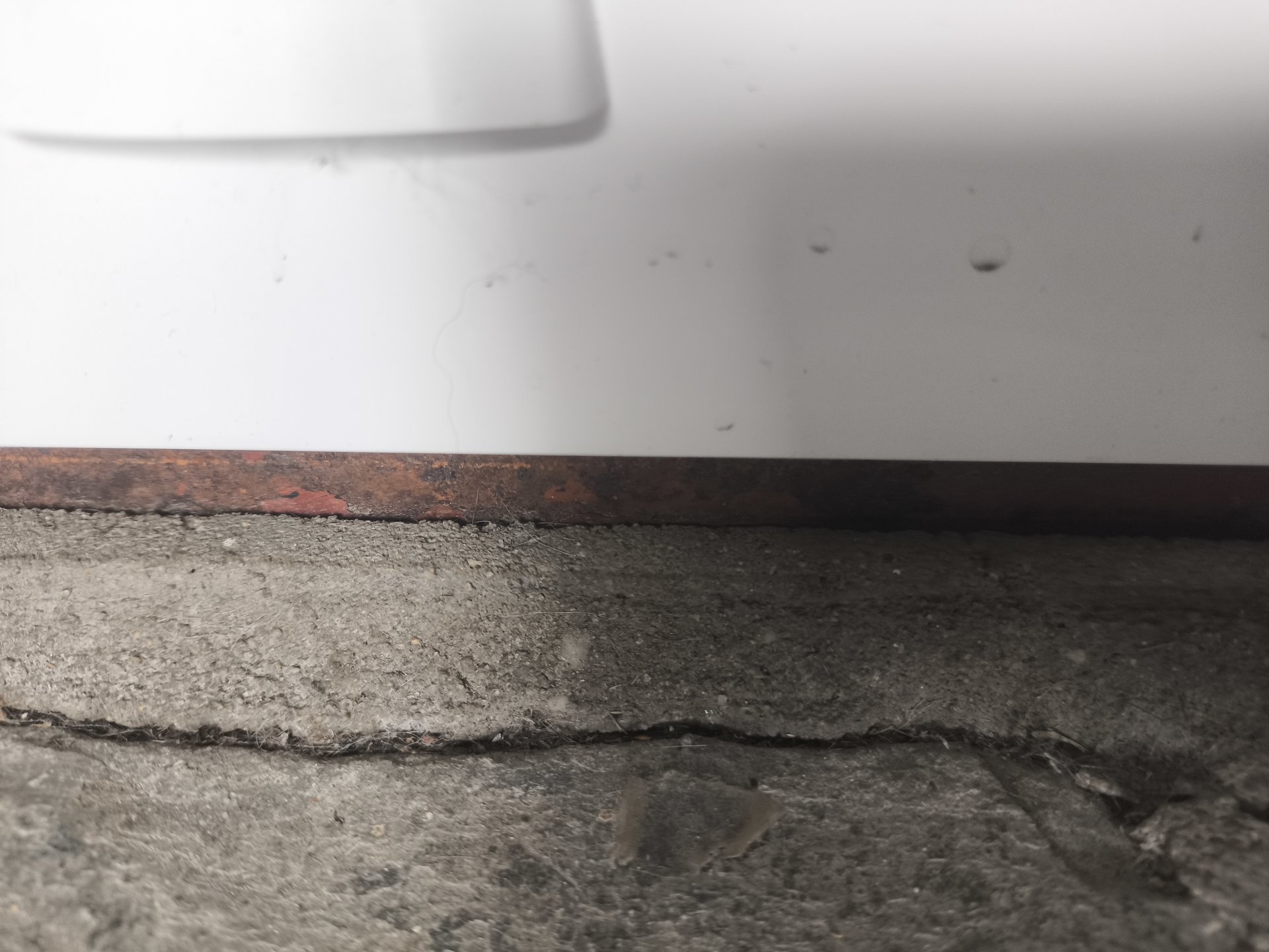

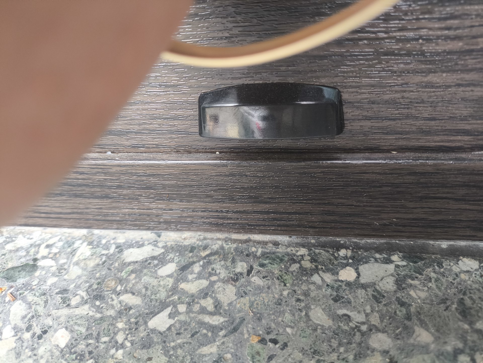

    Das ist der Anschluss von der Türe zum Boden außen.
    Die vorhandene Metalleiste der alten Türe wurde zum Teil abgeflext und dann nur Fenster bzw Schiene drauf. Abgedichtet wurde da nix.
    Innen wurde eine Silikonfuge gezogen

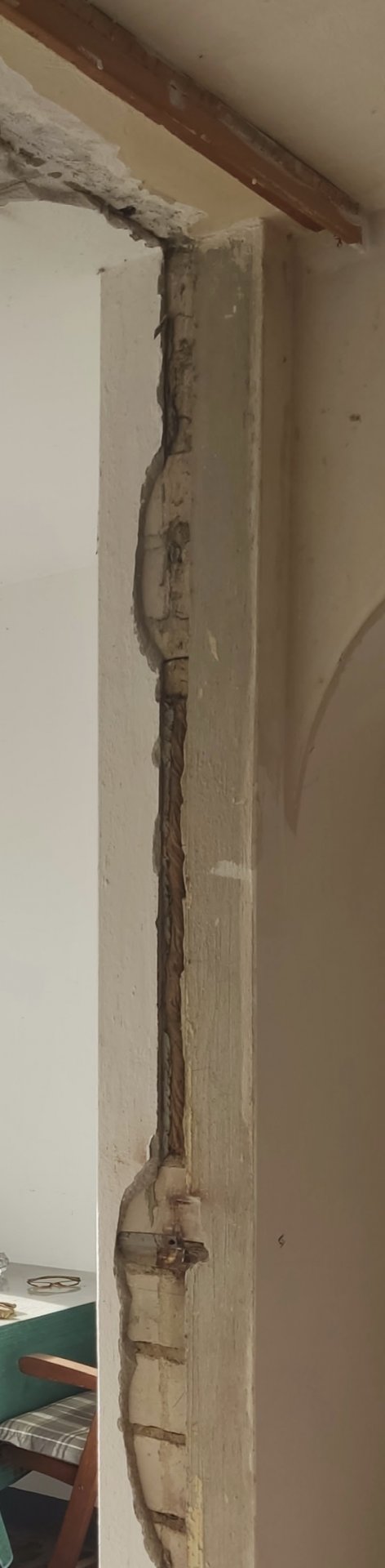

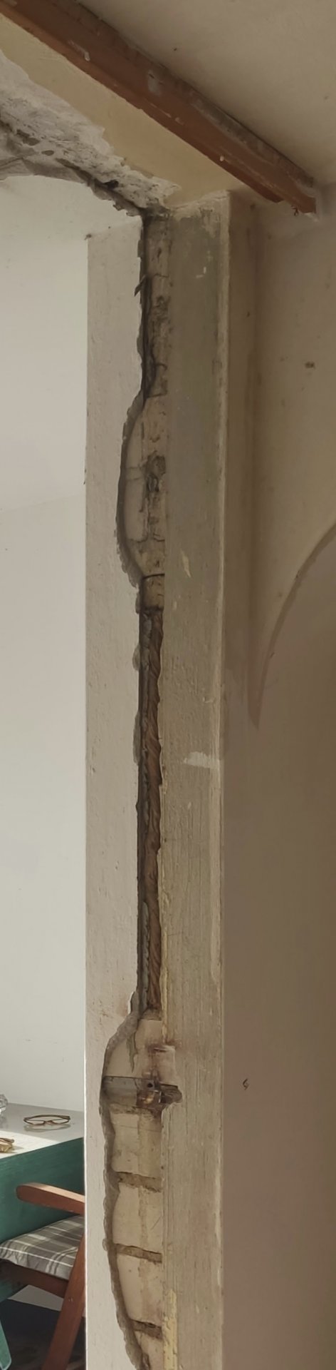

    So sah es aus, als die alte Türe ausgebaut wurde und da wurde dann gleich die neue Türe eingebaut.
    Bei den Fenster war es gleich.
    Vielleicht alles so richtig.
    Lese halt nur öfters das laibungen verputzt werden sollen. Das ist hier nicht passiert. Deshalb dachte ich, ich erwähne es mal

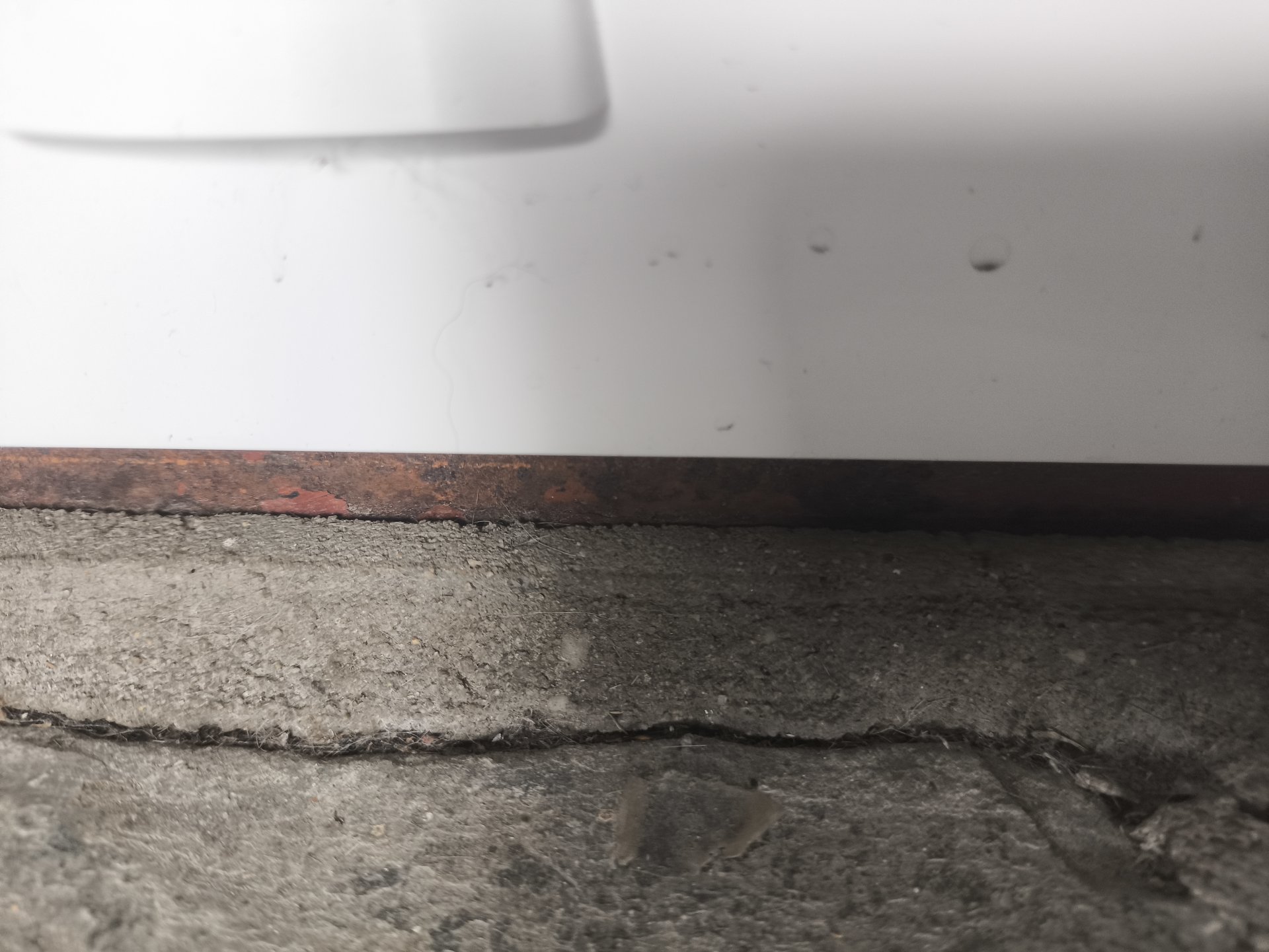

    Da fällt mir gerade noch was auf.
    Die Türe wurde von unten gar nicht ausgeschäumt. Scheinbar wurde dort nur die alte Metalleiste von der alten Türe als "Dichtung" gewählt.
    Wenn ich auf die Fußleiste klopfe, hört sich das da drunter auch komplett hohl an.
    Wie man auf den Bildern erkennen kann ist von außen ja nur die alte Metalleiste als Bodenanschluss zu sehen und von innen ist eine Silikonfuge. Dazwischen ist nix. Hohl.
  16. #16 Fabian Weber, 05.09.2024
    16.461
    6.570
    Also mal abgesehen von den ganzen Wärmebrücken, die sich dadurch ergeben, dass die äußeren Fensterbänke erhalten geblieben sind ist die Art und Weise mit Leisten nicht falsch.
    In Deinem Fall halt bisschen lieblos ausgeführt, da solltest Du auf Nachbesserung bestehen.
    Außerdem sollten außen auch mal mit Dichtstoff die Fuge versiegelt werden.
