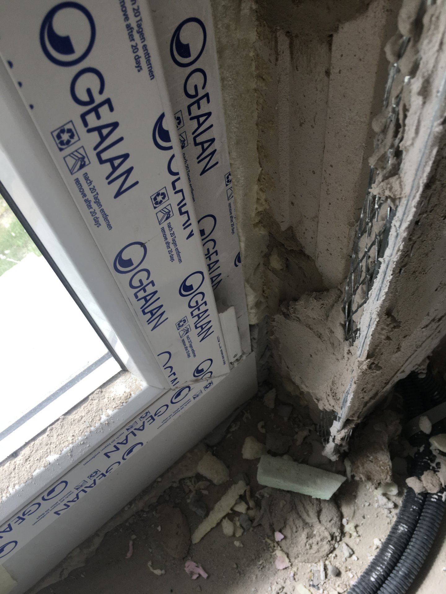

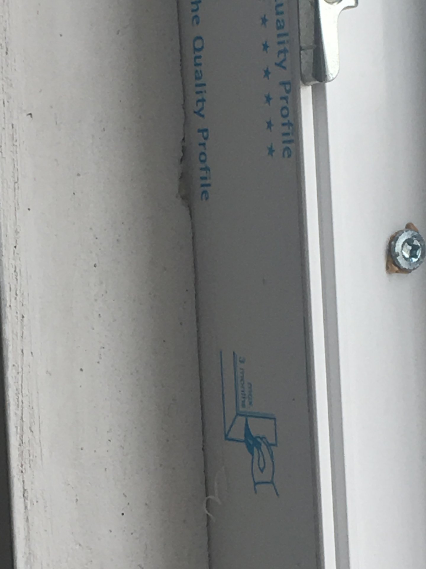

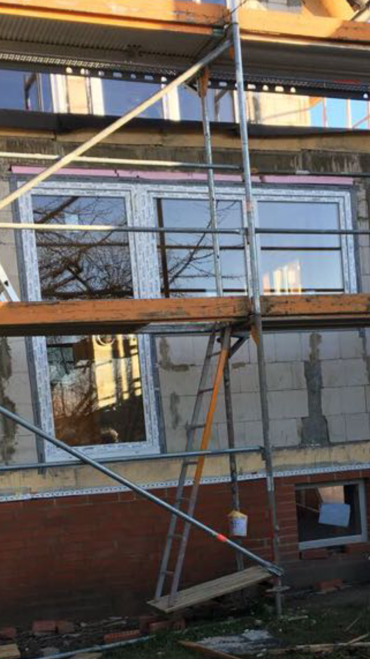

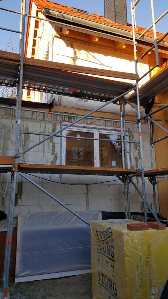

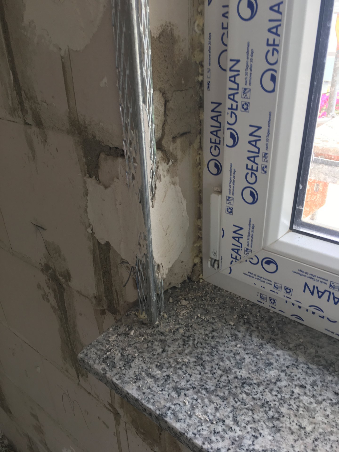

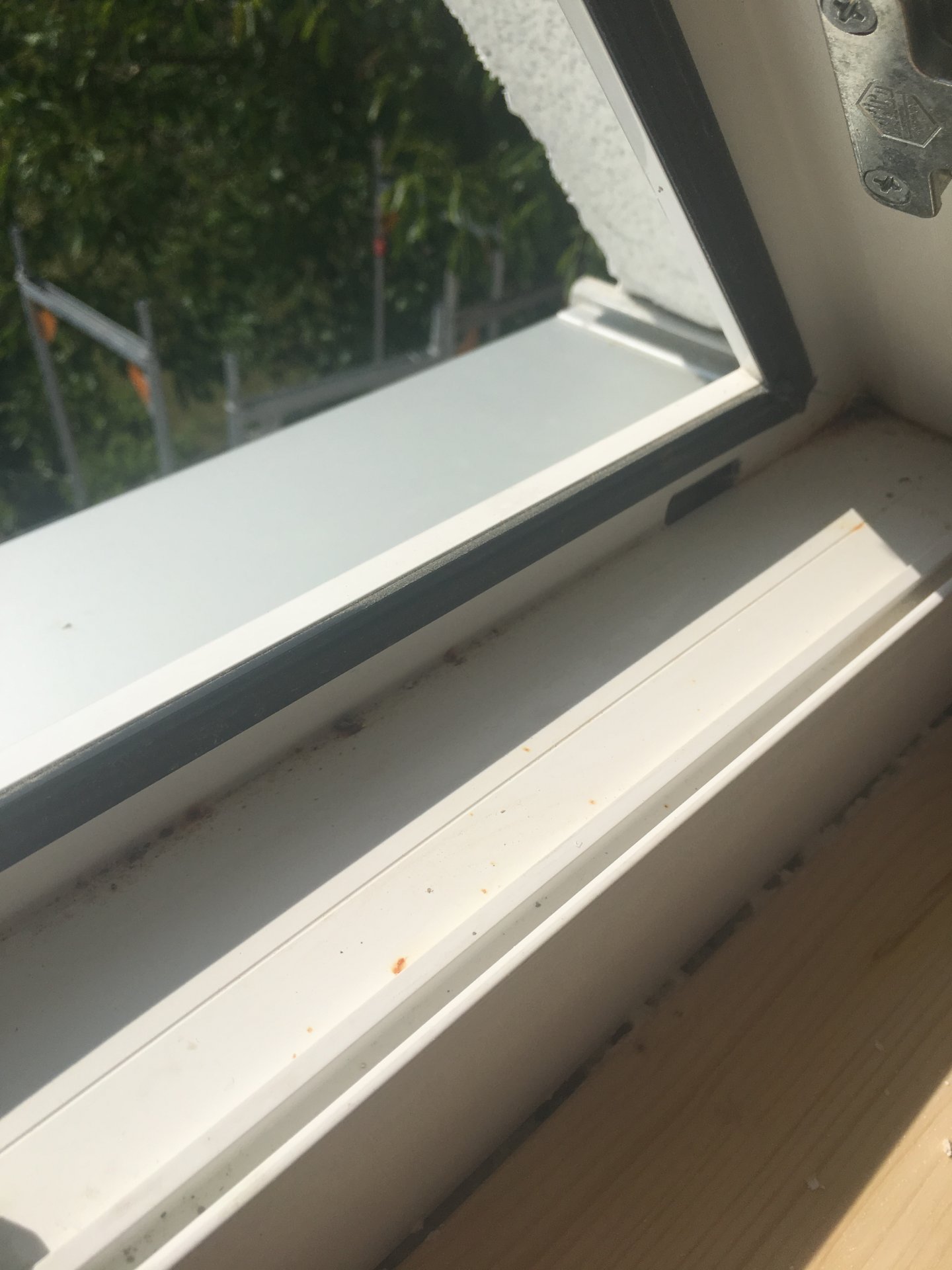

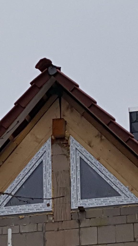

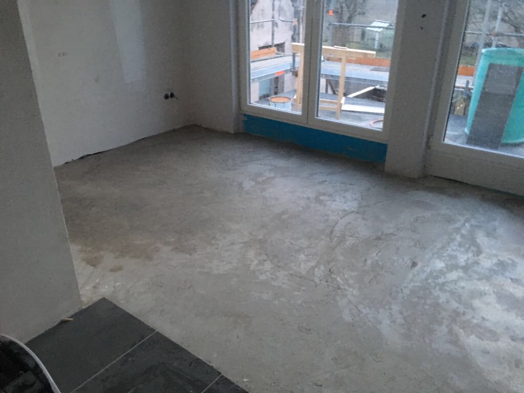

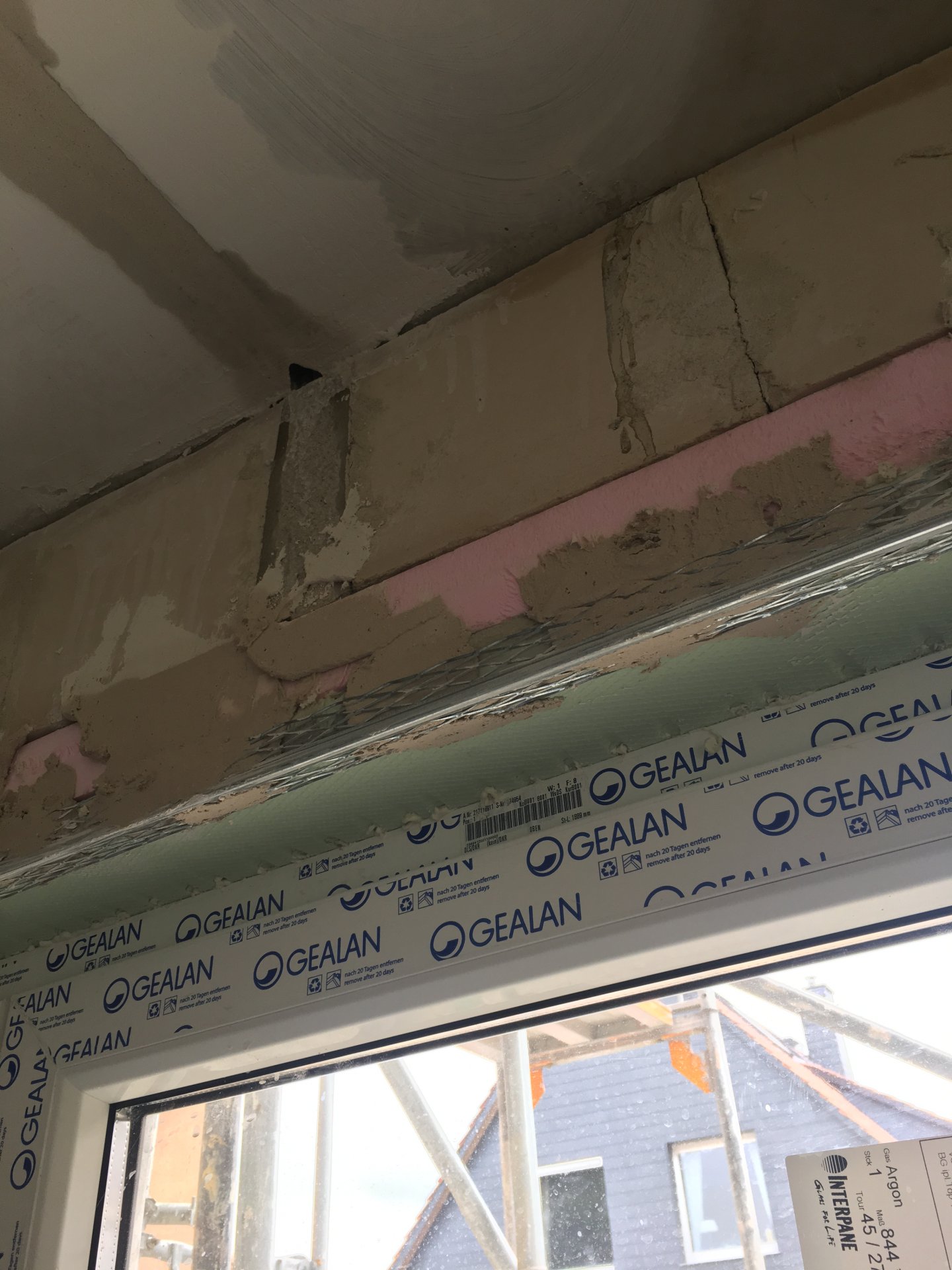

    Aufgrund eines Problems mit unserem gerade frisch erstellten WDVS, das beileibe nicht so geworden ist, wie es soll, kommen wir nicht umhin, alle Gewerke des Handwerkers in Frage zu stellen, der dieses gemacht hat. Neben dem WDVS hat er den Anbau gesetzt und Fenster eingebaut. Denkt ihr anhand der Bilder, dass dies einigermaßen ordnungsgemäß/ professionell aussieht? Leider sind sie sukzessive entstanden und nicht überragend aussagekräftig. Auf dem letzten Bild sieht man das Innere der dreieckigen Dachfenster - hier finden sich rostartige Flecken, ist dies normal? Über Feedback wäre ich dankbar!
  2. #2 Fabian Weber, 19.05.2018
    16.306
    6.470
    Hab im anderen Thread schon ausführlich geschrieben, dass es leider mangelhaft ist. Abdichtung innen und außen fehlen.

    Jop, "Abdichtung" außen mit Dampfbremsenklebeband...das ganze Ding wird wohl durch und durch verpfuscht sein...

    Fabian, könntest du mir als Laien das noch einmal erklären? Wie müsste dies theoretisch aussehen? Mit einer Folie? Diesen rosa Dämmstreifen gibt es wohl nur an diesem einen Fensterkomplex...
  5. #5 Fabian Weber, 19.05.2018
    16.306
    6.470
    Im Grunde geht es darum, dass bei einem gedämmten Haus verhindert werden muss, dass der Wasserdampf, der in der warmen Innenluft einen höheren Anteil hat als in kalter Luft, in die Dämmung gelangen kann, weil dort die Luft kalt ist und dann wie an einer kalten Colaflasche im Sommer sich Kondenzwasser in der Dämmung bildet. Damit das nicht passiert, muss die Gebäudehülle möglichst dicht sein, was man mit einer Dampfbremse (Abklebung innen) erreicht. Außen braucht man eine Dichtung gegen Wind, die aber trotzdem den letzten Dampf rauslässt. Bei Dir sieht es auch noch so aus, dass es außen auch noch mit dem falschen Klebeband extra dicht abgeklebt wurde und somit der Dampf gefangen ist.
    Google mal das Prinzip der Dampfsperre

    Der Mist ist ja dass er schon fertig ist. Die Fotos sind ja kurz vorm verputzen entstanden, das wäre schon sehr unwahrscheinlich, wenn er nach den Eckschutzschienen noch die Abklebung gemacht hat. So wie der Rest aussieht hat er bestimmt kein teures Tripolex stattdessen genommen.

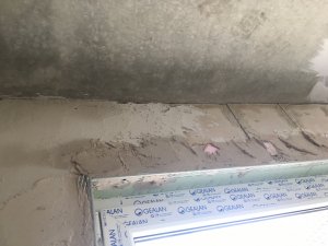

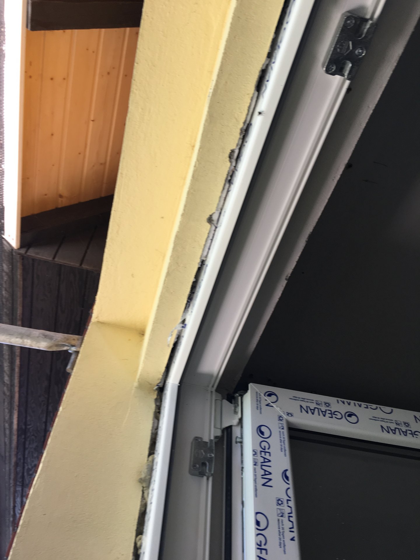

    Fragen werde ich ihn in jedem Fall. Fürchte allerdings, hier keine ehrliche Antwort zu bekommen. Wo genau auf dem Bild sehe ich die diffusionsdichte Folie? Ich habe mir alle Fenster nochmal angeschaut, finde es aber schwer, noch etwas zu erkennen. Das ganze ist ein neuer Anbau an ein Haus aus 1958, macht das einen Unterschied? Hier im Anhang mal ein Bild eines Altbaufensters, das getauscht und halb zugemauert wurde. Eben habe ich unseren Energieberater/Ingenieur angeschrieben in der Hoffnung, dass er es besser erkennen kann als ich. 1000 Dank schon einmal für eure Mühe und eure Antworten!

    Auf den Neubaufotos, hier beim Altbau hätte ein Kompriband (schwarzer Schaumstoff) zwischen Putz und Fenster gemusst.

    Na ich habe es so verstanden, dass Sie einen Neubauteil als Anbau hat. Hier wurde die Abklebung außen scheinbar mit dem falschen Klebeband hergestellt. Und dann hat Sie im Altbau Bestandsteil Fenster getauscht, ohne außen neu zu verputzen (Fotos gelber Putz). Hier muss dann die Winddichtung mit einem Kompriband erfolgen, besser noch das schon erwähnte Tripolex. Mindestens sollte das Fenster an der Außenseite mit PU angefugt werden, wenn schon nur der Bauschaum da ist.

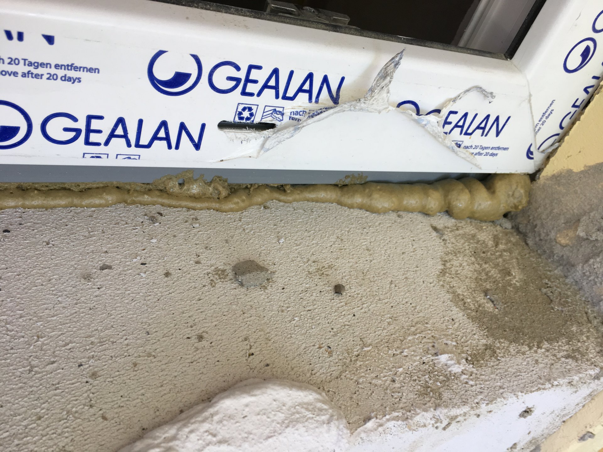

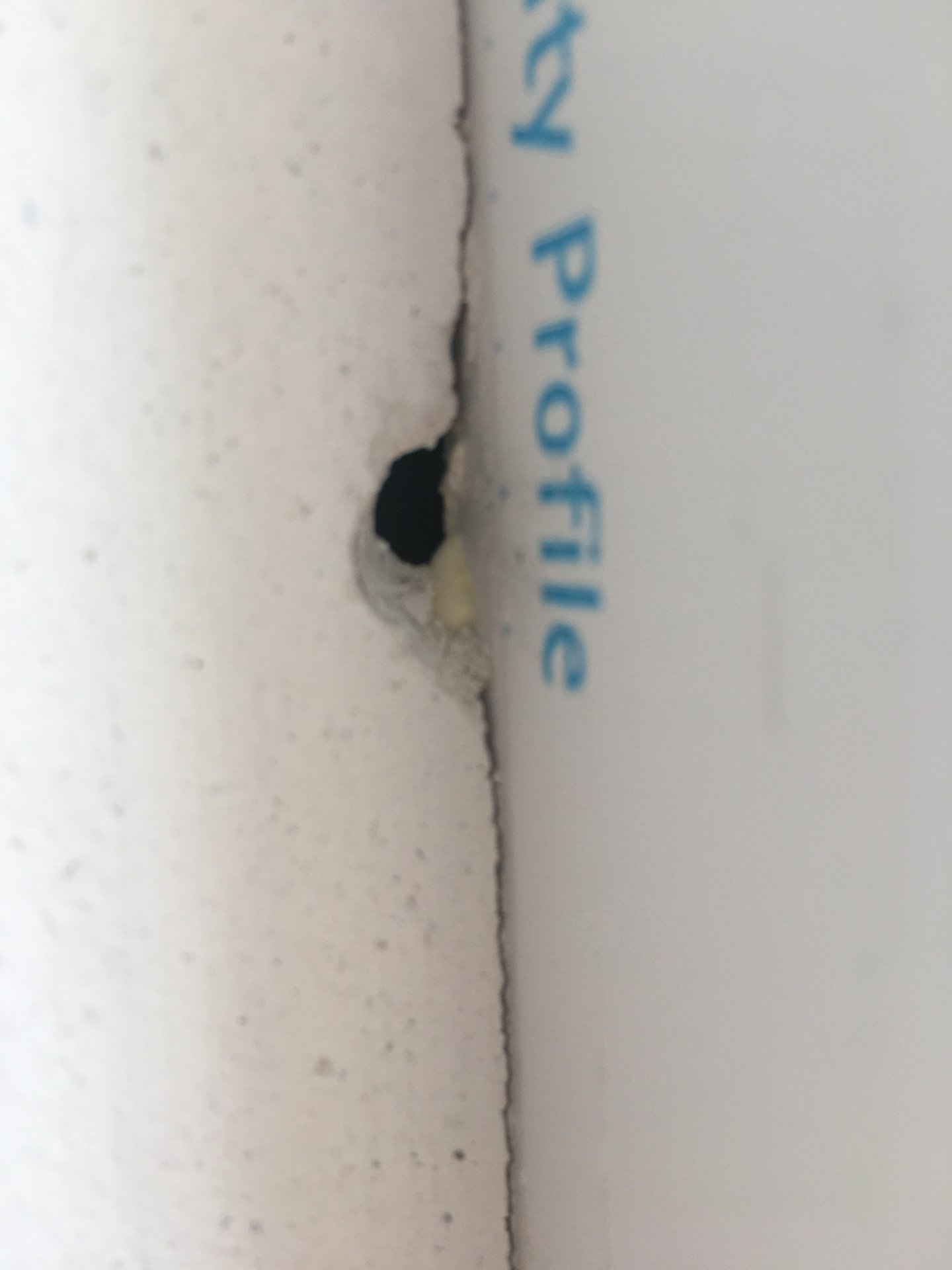

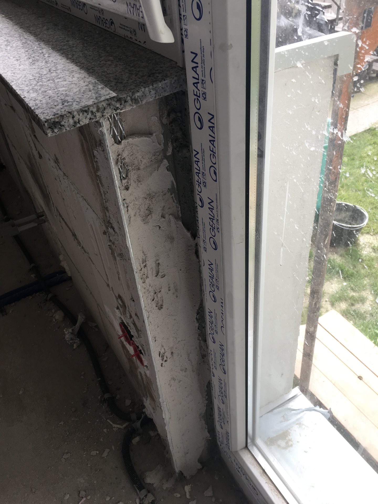

    Vielen Dank für die hilfreichen Beiträge an alle! Ich habe nun mit dem Handwerker gesprochen. Er ist sich zu 80%sicher, im oberen Anbauteil innen Folie eingeklebt zu haben. Welche ist fraglich. Allein diese Aussage schon! Jedenfalls ist im unteren Anbaubereich, wo noch nicht komplett verputzt ist, nur Bauschaum sichtbar. Da sagte er nun, er wolle Lastogum innen einschmieren- dieses Zeug, mit dem man Feuchtraumflächen abdichtet. Ich kann mir nicht helfen, aber das kommt mir nochmals spanisch vor. Weiß jemand, ob man sowas machen kann?
    Die Fenster im Altbauteil sind ebenfalls nur eingeschäumt.
    Hier noch zwei Bilder von Altbaufenstern, wo ein Stück Putz rausgebröckelt ist und man dahinter Schaum und ein schwarzes Nichts sieht.
  14. SIL
    10.865
    4.211
    Nein das ist wieder 'Murks' Lastogum ist zugelassen für Verbundabdichtungen in Verbindung mit den Klebemörteln PCI Carraflex®, PCI Carraflott®NT,PCI Carrament®, PCI Flexmörtel S1, PCI Flexmörtel S1 Rapid, PCI FT Rapid®, PCI FT-Extra, PCI FT-Flex, PCI Nanolight®, PCI Nanoflott® light, PCI Nanolight White® .

    Weil der Unternehmer natürlich versucht dort etwas mit dem für Ihn geringsten Aufwand hinzuwurschteln. Korrekt muss er jetzt den Innenputz in der Laibung entfernen(teilweise) , Epdm einarbeiten ggf mit Primer Haftbrücke und den dazugehörigen 'Dichtstoff', setzen von (FB eventuell), APU die ja bis dato komplett fehlt und seine jetzt schon angebrachten Eckputzschienen passen ja dann auch nicht mehr...

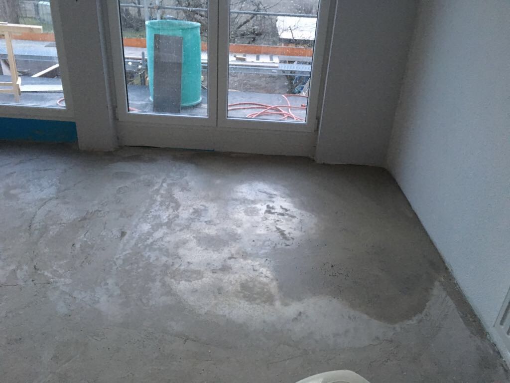

    Müssen im Altbauteil eigentlich auch Abdichtungen innen erfolgen oder reicht hier der Bauschaum?

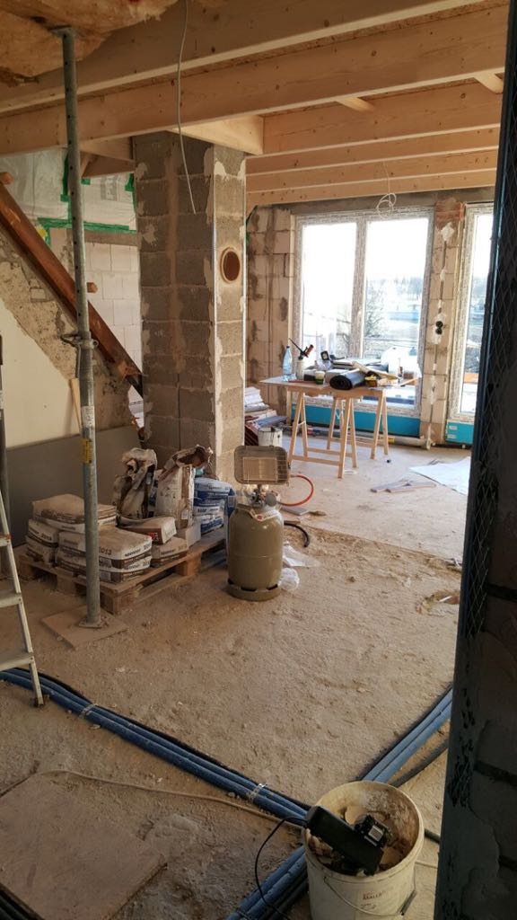

    Wenn bodentiefe Fenster im Neubau gesetzt wurden, muss hier eine Folie auch zum Estrich gesetzt werden? Hier können wir nämlich reingucken und keine entdecken.

    Nicht zu Estrich, sondern zum Rohboden.
    Und ja auch im Altbauteil muss es korrekt hergestellt werden. Ich würde den ja fast rausschmeißen... Das ist ja eine bewusste Täuschung (vielleicht auch unbewusst bei dem Trottel).

    Wenn ich die Bilder aus der Bauphase so anschaue, finde ich auch keine Anbindung zum Rohfußboden
