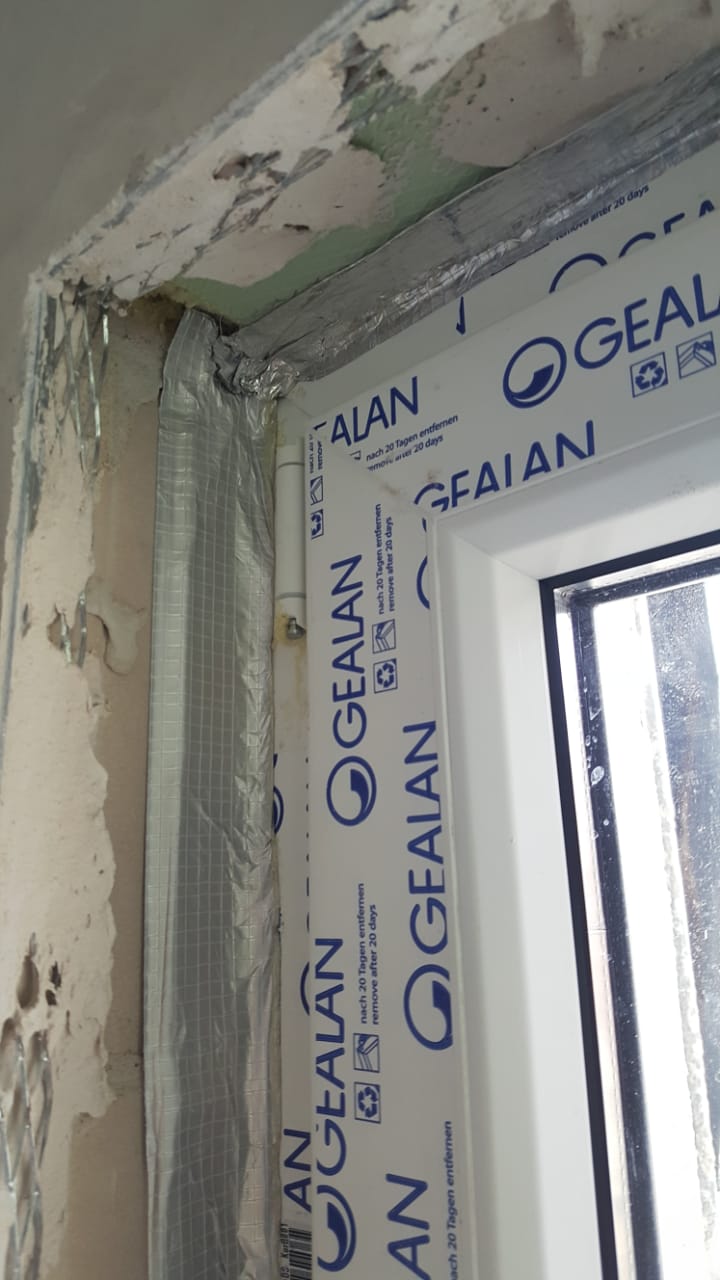

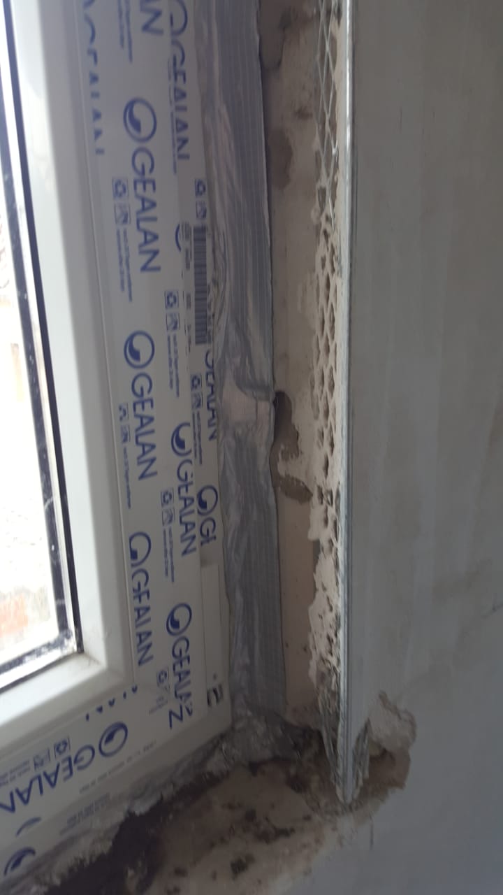

    Wir haben per Einschreiben gerügt, dass die Fenster nicht nach den anerkannten Regeln der Technik eingebaut sind. Das hier ist sein Nachbesserungsversuch:

    Kann mir irgendjemand sagen, ob ich ihn jetzt davon abhalten muss, das zuzuputzen? Er sagt ja, ihm steht Nachbesserung zu. Bislang hat sich leider keiner der Sachverständigen, die ich kontaktiert habe, zurückgemeldet
  16. deimos
    deimos
    30.08.2017
    23
    12
    Softwareentwickler
    Leimersheim
    Hi,
    ich bin bei dem Thema absoluter Laie, aber dass das nicht korrekt ist, erkenne selbst ich. Wenn man später die blau beschriftete Schutzfolie abmacht, dann reißt man gleich die stümperhaft aufgerachten neuen Bänder mit runter. Das kann doch nicht funktionieren.
    Ich würde das auf keinen Fall verputzen lassen, dann hat man keine wirkliche Chance mehr, das ohne riesigen Aufwand wieder hinzubekommen.
    Viele Grüße
    Alex

    Was das denn Paketband Panzer:mega_lol:tape

  20. #40 Lexmaul, 05.06.2018
    Lexmaul
    Lexmaul
    15.09.2014
    8.921
    2.163
    Mimosenlecker
    Ja, ein Vlies ist das normalerweise, welches angeputzt werden kann - das Klebeband ist nicht anputzbar.
