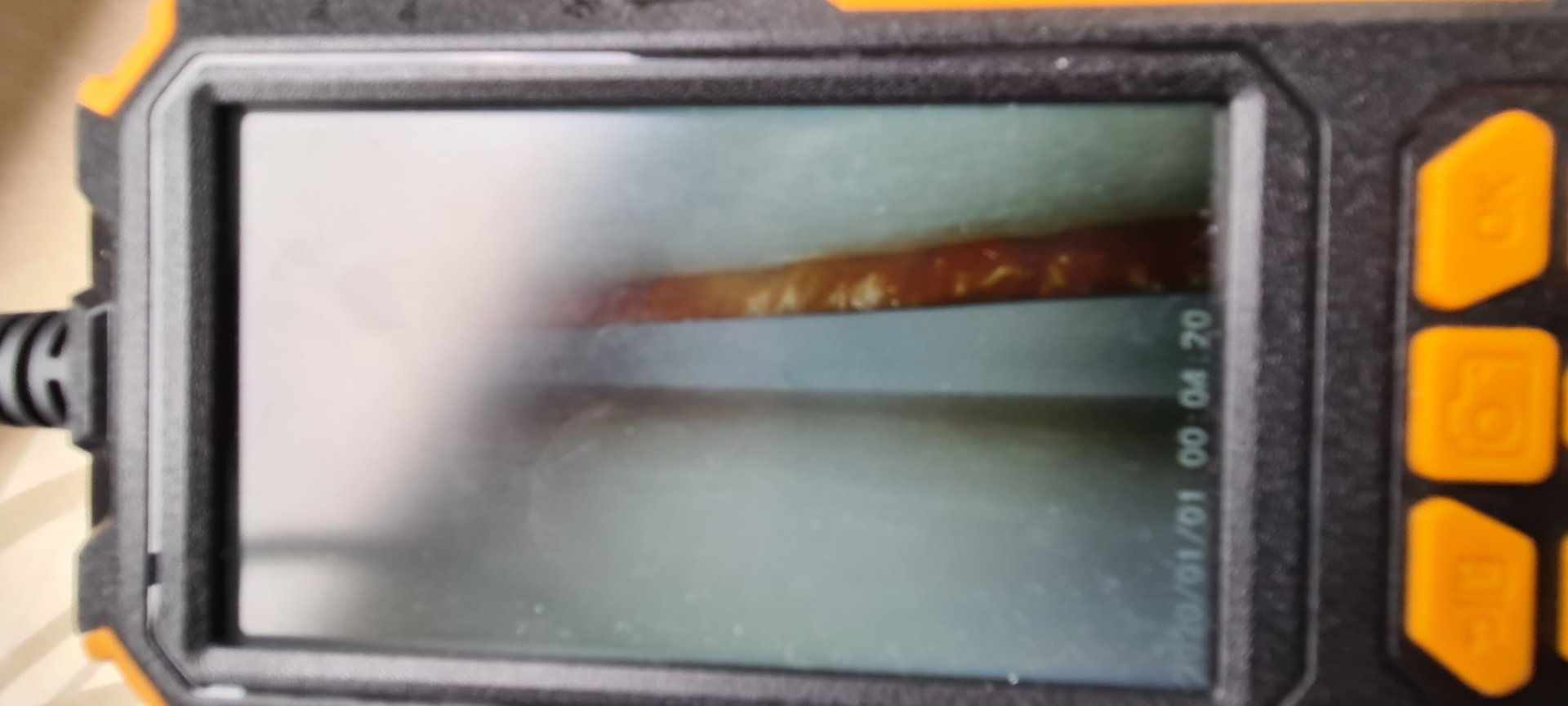

    ich habe eine Frage zum Fenstereinbau.
    Wir haben in einem Massivhaus (Neubau 2018) Kunststofffenster einbauen lassen.
    Beim Einbau wurde so ein Quellband verwendet, ich hoffe es war das richtige also mit den Dichtebenen innen/aussen als Kombiband. Den genauen Typ weiß ich nicht. Aber darum geht es mir auch gar nicht.
    Mir geht es um den unteren Bereich. Das Bild zeigt ein Fenster, wo ich mit einer Minikamera unter die Aussenfensterbank schauen konnte (das Verputzen wurde dort auch vergessen, aber das ist eine andere Geschichte). Man sieht das nur ausgeschäumt wurde. Ist das so richtig ausgeführt? Wenn ich den angepinnten Thread zur RAL-Montage von Ralf D. richtig verstanden habe, fehlt da doch das Dichtband oder?
    Bei allen anderen Fenstern ist natürlich schon verputzt (ich gehe davon aus, dass überall nur geschäumt ist) und die Aussenfensterbank geht auch nicht so ohne weiteres raus, da die unter dem Fensterrahmen eingehakt ist. Also eine Nachbesserung gestaltet sich vermutlich kompliziert.
    Kann ich hier einen Mangel anzeigen oder ist das nach den Regeln der Technik nur mit Schäumen noch grad so ok? Und wer ist dafür zuständig? Theoretisch ja nur der Fensterbauer, weil der seine Aussenbank ja drübergebaut hat, oder?
    Danke für eure Hilfe

    Aussen muss Schlagregendicht sein, das macht die Fensterbank. Innen Dampfdruck das kann man verschieden Ausfuehren.

    Das ist ein Mangel vom Putzer.

    Hallo
    An Hand dieses Fotos kann man überhaupt kein Urteil abgeben.
