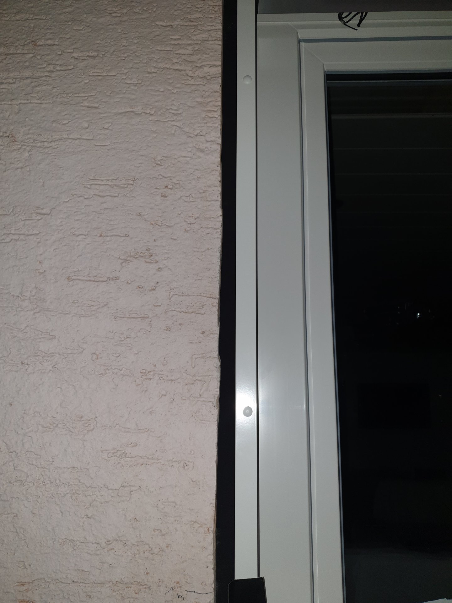

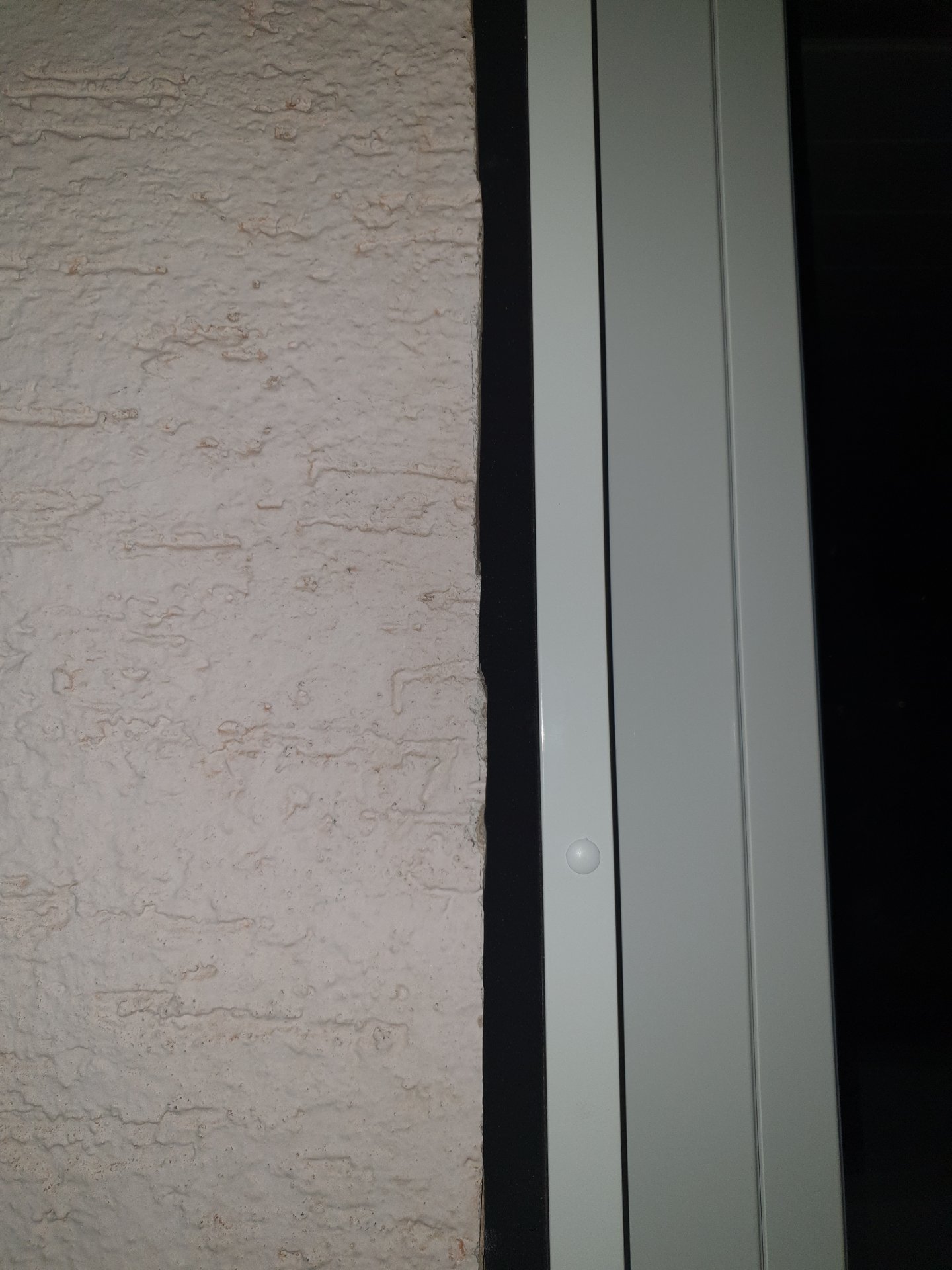

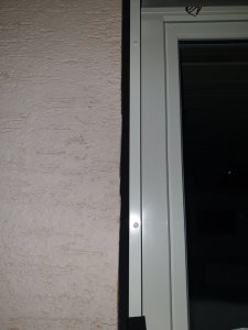

    ich habe mir ein neues Fenster inkl Ausatzrollokasten einbauen lassen, der Fensterrahmen ist bündig mit der Außenwand, doch der Übergang zwischen Fensterrahmen und Mauerwerk hat eine Fuge von 1-2 cm in der ein Kompriband eingelegt wurde, doch wie bekomme ich jetzt den Anschluss hin, auf das Kompriband kann ich doch nicht einfach draufputzen und ich muss ja auch noch die Faschen außenrum machen?
    Hoffe ihr könnt mir weiterhelfen.

    Hast Du mal ein Foto von innen und außen?

    Das wäre mal von außen

    Warum sitzen die Fenster soweit außenbündig? Soll die Fassade noch gedämmt werden?
    Technisch reicht das Kompriband. Du kannst das Kompriband auch mit der Fassadenfarbe überstreichen.

    Hallo Fensterdichtbänder verwenden oder einfach Anputzleisten
    man kann mit einem Abdeckprofil es auch abdecken z.B PVC-Abdeckleiste mit einem Hochleistungsklebeband
