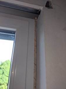

    bei uns wurden im Haus neue Fenster verbaut und wir stellen uns die Frage ob der Verbau korrekt durchgeführt wurde.
    Wir bekommen Fenster mit 3-fach-Verglasung und werden dafür auch KFW-Förderung erhalten.
    Wir hatten verstanden, dass man eigentlich das schwarze expandierende RAL-Band um den Rahmen jedes Fensters anbringen muss.
    Uns scheint, dass es aber nur bei manchen Fenstern so ausgeführt wurde.
    1.Wir sind uns nicht sicher ob das Band wirklich um alle Fenster angebracht werden muss? Oder reicht es aus das Fenster mit PU-Schaum abzudichten?

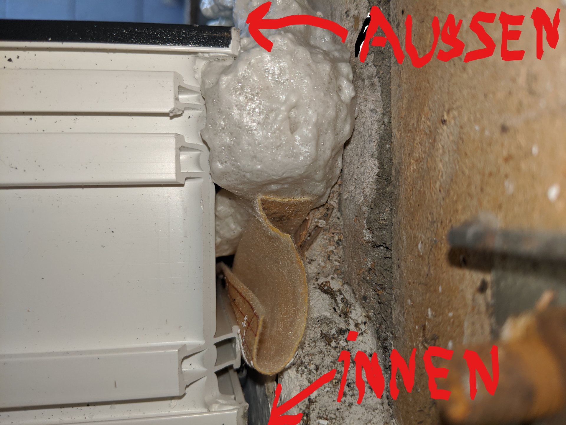

    --> Foto_Blick_von oben (Foto zeigt den Blick in den Rollokasten auf das Fenster von oben, hier sieht man den Querschnitt)
    Das Bild ist von der Terassentür. Hier sieht man weniger als 50% PU-Schaum der Rest scheint Luft zu sein :-S
    2.Muss das schwarze RAL-Band an der äußeren Rolloschiene oder am Fenster angeklebt werden?
    Bei uns scheint es manchmal an der Rolloschiene angebracht zu sein und manchmal nicht.. das kommt uns komisch vor?
    --> Foto: Fenster_Rolloschiene mit RAL-Band
    -->Foto: Fenster_Rolloschiene_ohneRAL-Band
    Vielen Dank für Tipps und Hinweise!

    Schlagregendichtigkeit - nicht gegeben (PU zu sehen)
    Luftdichtigkeit - nicht gegeben - soweit man erkennen kann
    Glattstrich - nicht vorhanden - soweit man erkennen kann.
    Das reicht aus für raus und noch mal von vorne. Sollte auch der Energieberater sehen, wenn er nicht grad nur Stempelaugust ist.
    RAL:
    zum Viermillionstenachthundertfünfungdsiebzigtausendsten Mal: Es gibt keine RAL-Montage, kein RAL-Band usw. usw.

    Er darf auch Schaum nehmen, nur darf dann der Schaum nicht mehr zu sehen sein, weil der hinter den jeweiligen Abdichtungen (Klebebänder) innen und außen verschwindet.

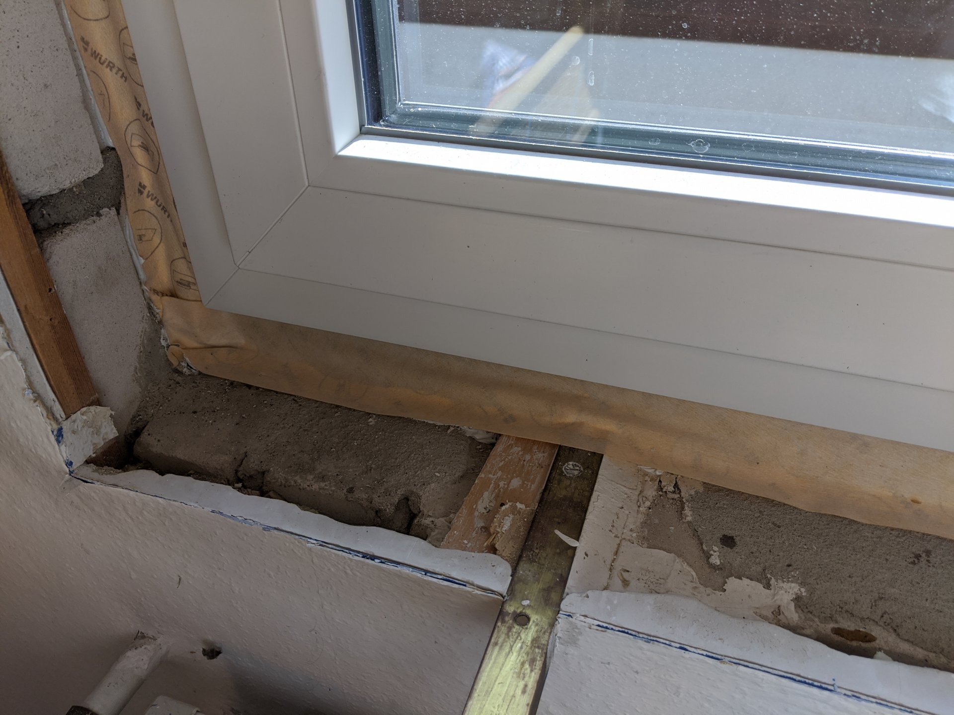

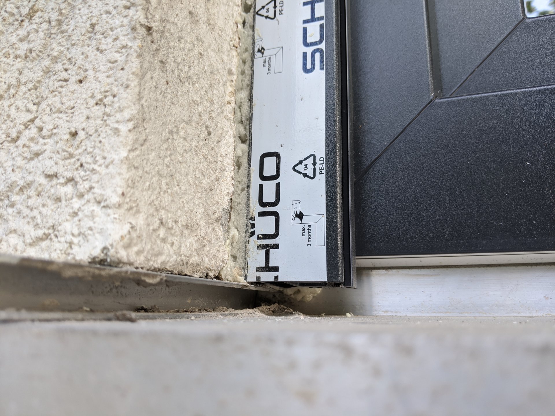

    Von Innen kann man schon ein Band erkennen. Siehe Fotos
    Manchmal sind die Bänder gefaltet manchmal an die Wand glatt angebracht.
    Allerdings nicht von außen. Wir haben verstanden, dass der FB am Ende Silikon aussen aufbringt.
    Somit scheint es uns von innen schon diffusionsdicht zu sein. Außen die Schlagregendichtigkeit scheint zu fehlen?

    15.334
    5.945
    Innen ist doch ok, das würde ich akzeptieren, wenn es außen jetzt noch mit Silikon abgedichtet wird auch ok.
    Überleg Dir mal, ob Du jetzt die Fensterleibung innen noch dämmst (zum Beispiel mit Multipor).
    Das verhindert die Wärmebrücke und Du musst das Fenster auch nicht so unschön verleisten.
    Das kannst Du auch selbst machen.

    Die innere Abdichtung sich für mich ganz passabel verklebt aus. Dort, wo kein Verbund zum Mauerwerk war, wurde anscheinend mit Acryl/Silikon nachgebessert.

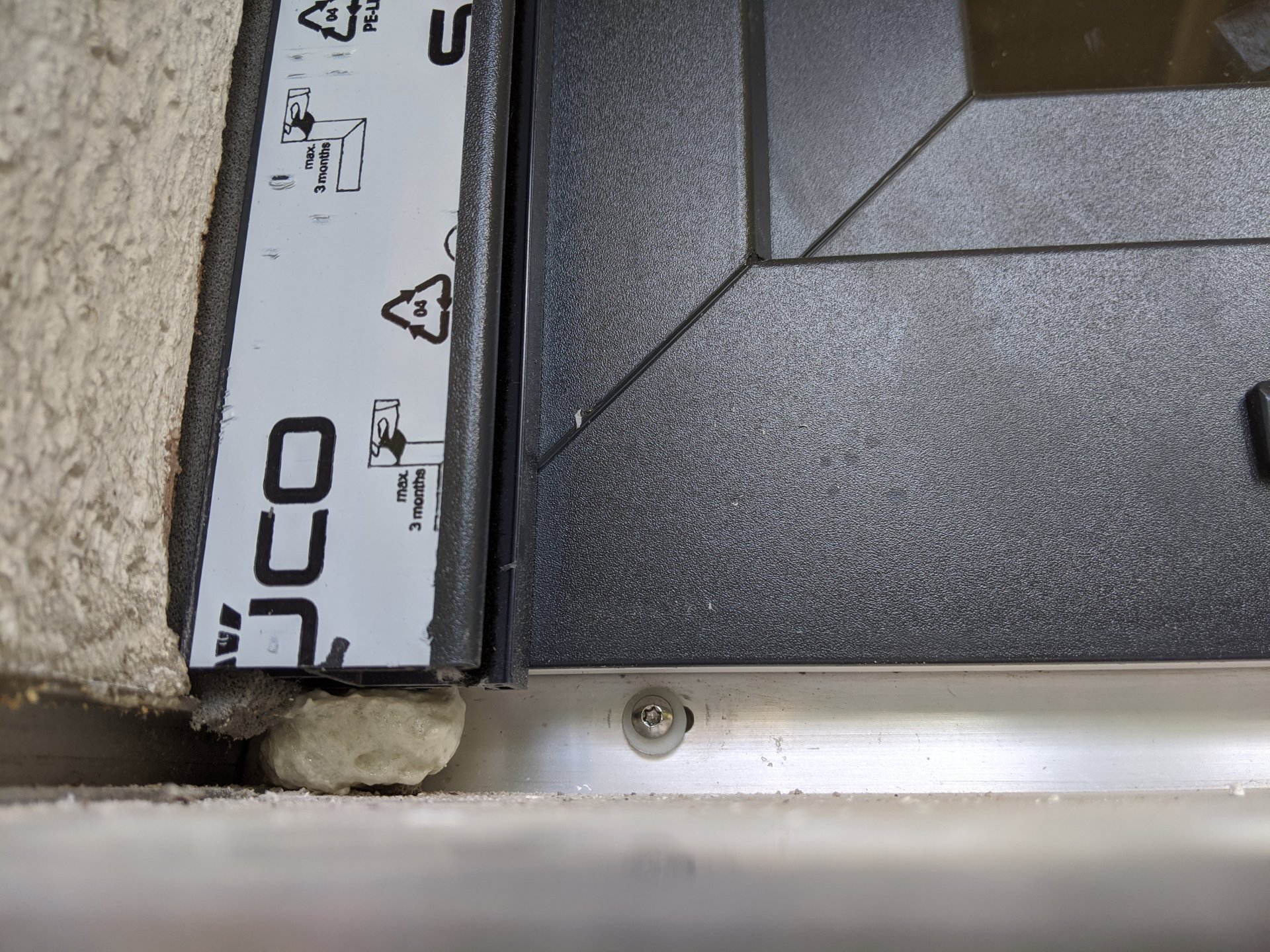

    Außen sind zum Teil die notwendigen Kompribänder zu sehen.
    Wenn er jetzt noch die fehlenden Kompribänder ergänzt und noch zusätzlich mit Silikon abdichtet, dann sollte das einigermaßen passen.
    Der untere Punkt der Fensterbank gefällt mir weniger, hier schaut noch der Dämmschaum raus (Abdichtung fehlt hier).
    Außerdem überdecken die Unterlegscheiben der Schrauben nicht vollständig die Löcher, die soll er mal gegen größere tauschen.
    Insgesamt sind die Fenster zu klein, weil der Leibungsputz nicht abgeschlagen wurde. Jetzt muss dieser noch innen und außen ergänzt werden. Dann ist aber wieder die Fensterbank zu breit.
    Das würde ich schon unter zu wenig Beratung durch die ausführende Firma sowie fehlendes Konzept des Energieberaters abbuchen.
    Fazit:
    Außen nochmal genau die Breite der Fensterbank anpassen, damit noch die Leibung verputzt werden kann.
    Innen soweit ok, hier auch noch die Laibung dämmen.

    FOTO 3 des Eröffnungsbeitrages #1 sieht nicht nach fachgerechter Verlegung der raumseitigen Folie aus.
