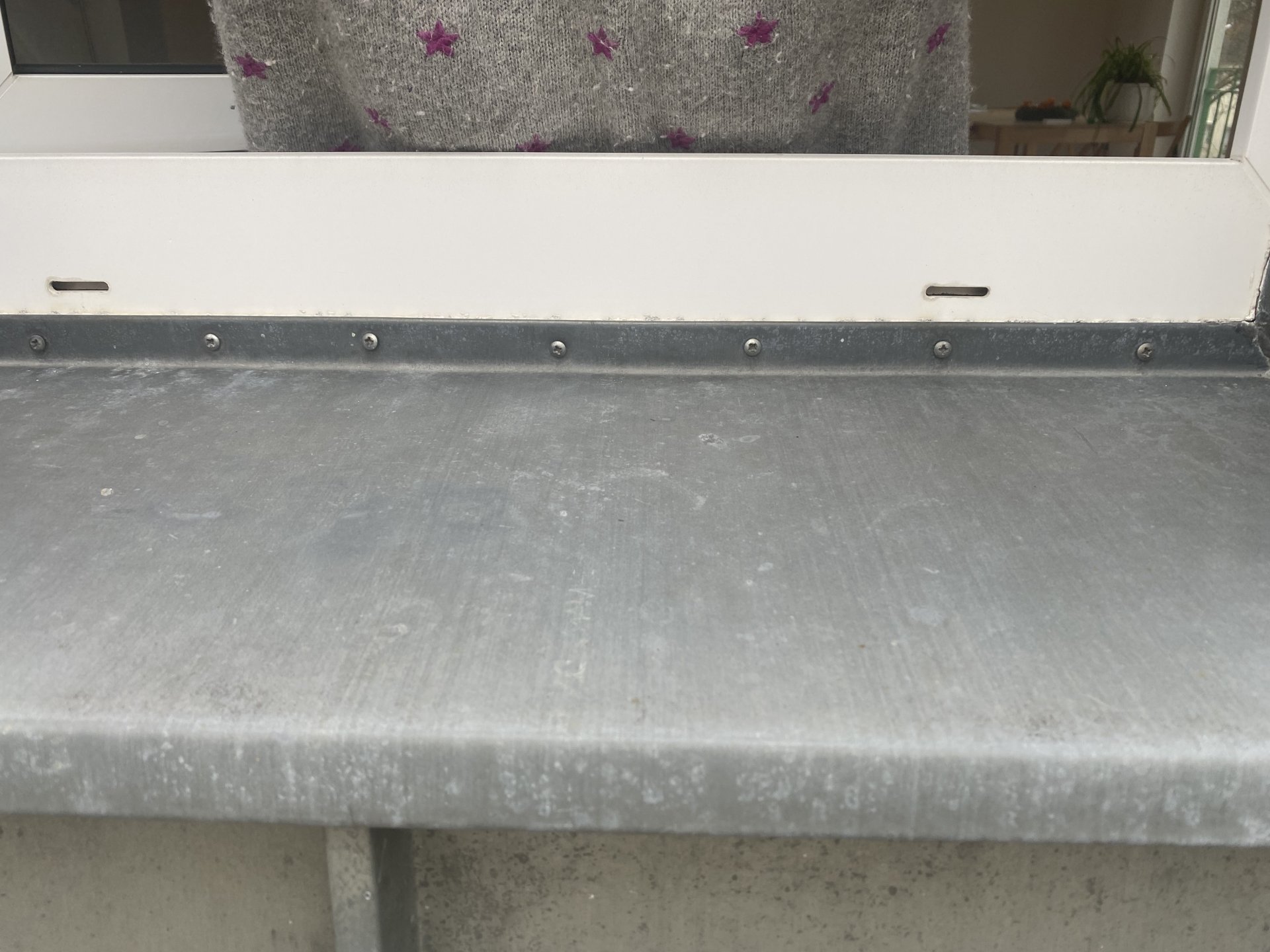

    wir möchten unsere Kunststoff-Fenster etwas schalldichter machen, da wir von der Straße sehr viel abbekommen. Nun habe ich an unseren Fensterrahmen von außen Luftlöcher entdeckt - s. dazu Bilder. Welche Funktion haben sie und womit kann man sie gegen Schall abdichten?
    Bitte um Tipps und Erfahrungen.

    das sind zwangsentlüftungen
    da niemand weiss welche Fenster verbaut sind, fällt mir nur zumauern ein

    Ich dachte die sind für Wasser?!

    Das ist die Rahmenentwässerung.
    Die dürfte für den Schalleintrag so zu ca 0,0376% verantwortlich sein.
    Was hilft, sind Schallschutzfenster

    Ich würde sogar weiter gehen und sagen es braucht ein Schallschutzkonzept.
    Denn die Fenster sind zwar ein wichtiger Punkt aber bei weitem nicht der Einzige !
    An den Fenstern selbst kann man mit einfachen Mitteln so gut wie gar nichts verbessern

    die Fenster sehen ja nicht uralt aus.
    Klar könnte man Glaspakete evtl tauschen (lassen) aber das sprengt bestimmt den Rahmen …. Und komplett neue Fenster ebenso vermute ich mal.
    ist denn ein Rollladen vorhanden ? Meist auch ne mega Schwachstelle

    Tausch der Verglasung wäre ein Versuch, also Einbau von 2Scheiben-Wärmeschutzverglasung mit gleicher Gesamtdicke wie vorher
    Beispiel:
    vorher: 4 mm Floatglas innen - 16 mm Scheibenzwischenraum - 4 mm Floatglas außen
    neu: 4 mm Floatglas innen - 14 mm Scheibenzwischenraum - 6 mm Floatglas außen
    Das bringt eine Verbesserung von vielleicht 3-4 dB
    Ansonsten solltet ihr mal checken ob beide Dichtungen richtig satt anliegen zwischen Blend- und Flügelrahmen.

    von mir aus auch um das Wasser zu belüften, jedenfalls sollten sie nicht verschlossen werden
