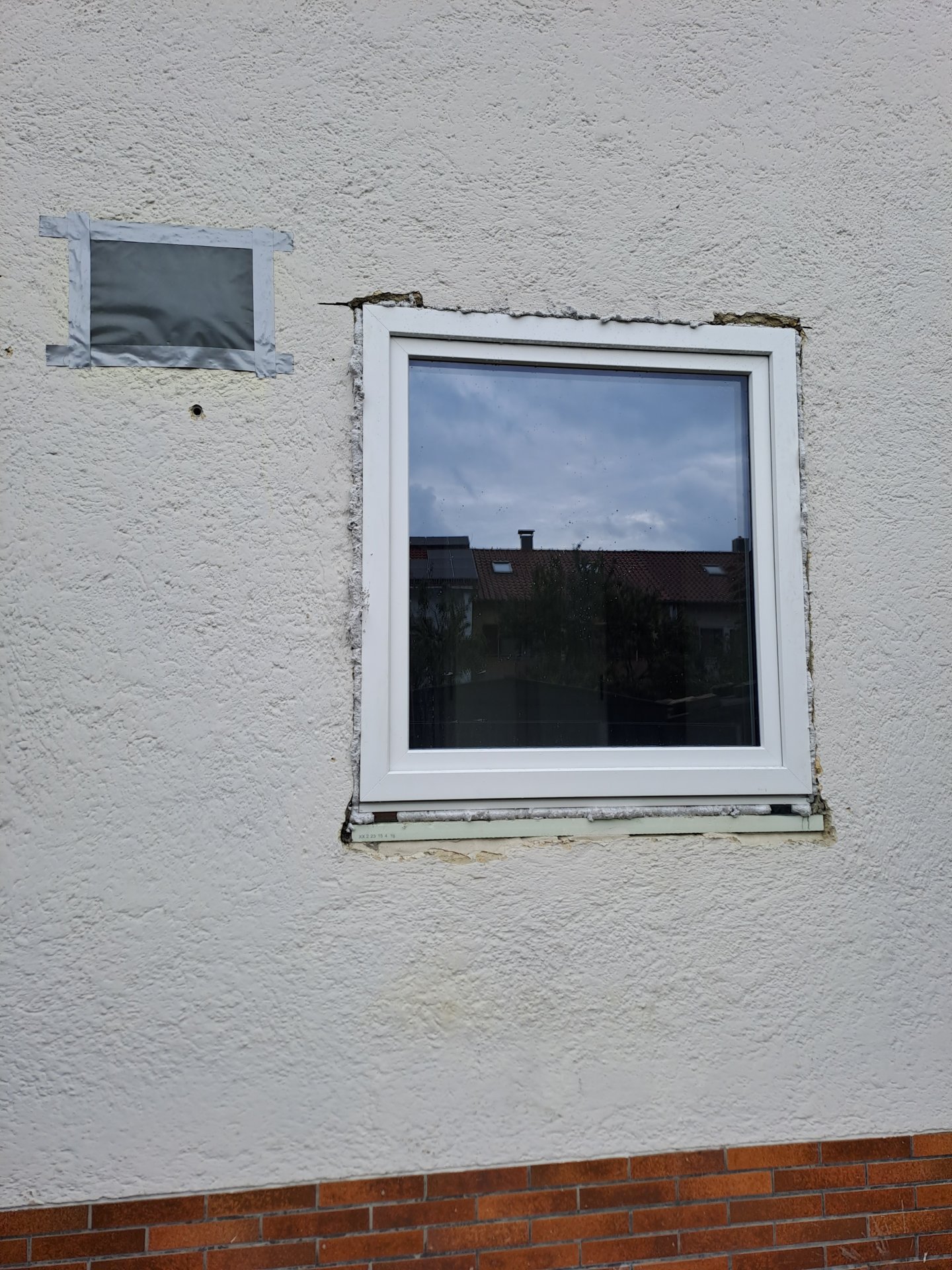

    Hallo, ich wollte mal nachfragen, bei uns sind gestern neue Fenster eingebaut worden. Steinbänke wurden entfernt, Styrodur als Ausgleich, Glattstrich gemacht in Laibungen und Sturz.
    Fenster wurden dann bündig zum Mauerwerk eingebaut (WVDS kommt nächstes Frühjahr). Innen wurde mit Illbruck ME508 abgedichtet, Bauschaum in die Fuge. Dann meinten die Fensterbauer, dass wäre jetzt fertig von ihrer Seite (außer Fensterbank, die kommt noch von Ihnen).
    Ich hab den Fensterbauerchef noch nicht erreicht, Bauüberwachung ist noch im Urlaub, aber bin etwas perplex, müsste da nicht außen noch eine Abdichtung wegen Schlagregendichte hin??
    Und was machen wir jetzt am besten da unten mit dem Styrodur? Einfach drüber putzen lassen? Putzer kommt nächste Woche und möchte dann besprechen, was außen noch passieren soll.

    Wurden die Fenster mit schlagregendichtem Kompriband abgedichtet?

    Laut Bild nicht.
    Das ME 508 ist doch auch für außen geeignet, wenn ich mich nicht irre. So wie es jetzt ist, ist es auf jeden Fall kacke.

    Ja, beides trifft zu. Aber nachträglich kannst du es eigentlich nur auf die Rahmenansichtsflächen kleben.
    Der Fensterbauer schuldet dir in aller Regel eine fachgerechte Montage inkl. der Abdichtung mit dem 3-Ebenenmodell, es sei denn es wurde vereinbart, dass die äußere, schlagregendichte Ebene im Zuge der Dämmmaßnahme erfolgen soll.
    Wenn also in 6 Monaten sowieso eine Dämmung drauf kommt, dann würde ich unten entweder auch ein Band kleben oder eine Bank montieren und die anderen 3 Fugen z.B. mit einem geeignetem Dichtstoff versiegeln.

    Ich hab ne ähnlich Situation - habe aber die Fenster selbst eingebaut, und wegen der zu überbrückenden Zeit bis zur Herstellung der WDVS-Fassade außen schlagregendichtes Kompriband verwendet.
    Wenn der Fenstermonteur die Info mit dem WDVS hatte, wäre ihm hier u.U. kein Vorwurf zu machen. Hängt halt davon ab, was vereinbart wurde.
    Ich würde es so aber auf keinen Fall über Winter lassen. Der Schaum ist möglicherweise nicht UV-fest (eher im Sommer ein Problem), und es dringt NIederschlagswasser ein. Das kann über Winter duchaus zu Schäden führen.

    Er weiß das, weiß aber auch, daß es eben erst im Frühjahr kommt. Und bis dahin nichts weiter groß passieren soll (verputzen oder so).
    Habe ihn endlich ans Telefon bekommen, er macht da morgen noch mal Dichtungsband dran.

    Nein, wurde nicht vereinbart, daß er nur 2 macht, hat er in keiner Weise angesprochen. Wenn er die Bank unten montiert, was machen wir dann mit dem freien Styrodur bis zur Dämmung?

    da soll er auch das Band drüber kleben.
    ggf. ist ein Kartuschenkleber noch sinnvoll, da der Putz noch "löcher" lässt.
