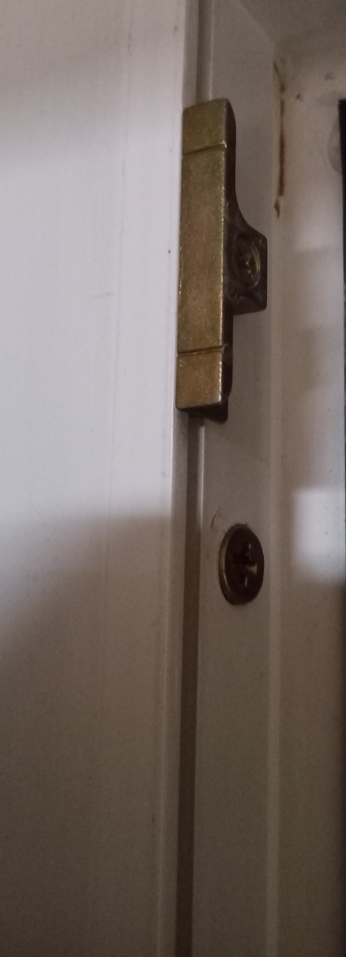

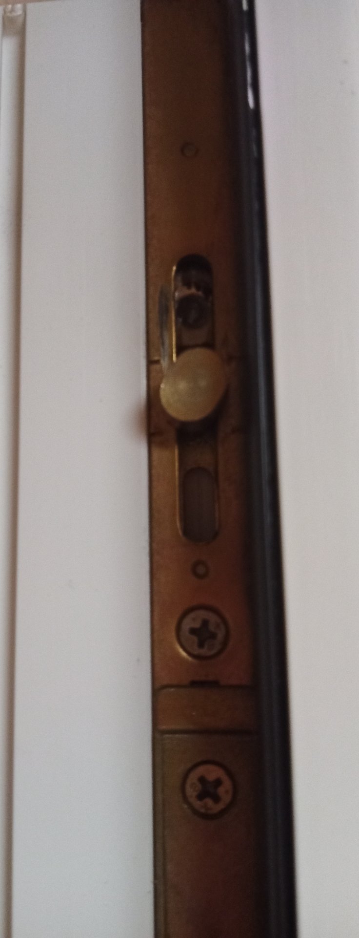

    Ich hoffe ich bin hier richtig gelandet.
    Es geht um die Kunststofffenster (Bild siehe Anhang).
    Eines geht beim kippen plötzlich auf 3 Ecken auf (unten links hält noch) ich kann es noch normal schließen und öffnen.
    Das andere Fenster geht nur sehr schwer zu da es am Fensterrahmen an den Teilen (siehe Anhang) reibt. Wenn ich das geöffnete Fenster leicht anhebe geht es leichter zu.
    Da ich kurz vorm Auszug ins Ausland stehe (mein Mann ist bereits im Ausland) sagt der Vermieter ich müsse mich darum kümmern und das wäre nicht Vermietersache da ich es kaputt gemacht habe (wie ich das angeblich gemacht habe konnte er mir aber auch nicht sagen !) oder er bestellt einen Fensterbauer auf meine Kosten.
    Der Umzug hat meine letzten finanziellen Reserven gekostet daher hatte ich gehofft das mir hier jemand weiterhelfen kann.
    Ich habe bisher keine Erfahrung mit Fenster oder deren Einstellung.
    Vielen dank

    Glaskugel sagt Flügel muss Parallel angehoben werden (Siehe Video).

    Wenn das Fenster nur noch in dem Ecklager hält, dann geht oben die Schere auf. Das kann damit zusammenhängen, dass das Fenster insgesamt zu niedrig sitzt. Daher würde ich erst mal versuchen, es am Ecklager höher zu stellen. Es kann aber auch gut sein, dass das Fenster sein Lebensende erreicht hat.
