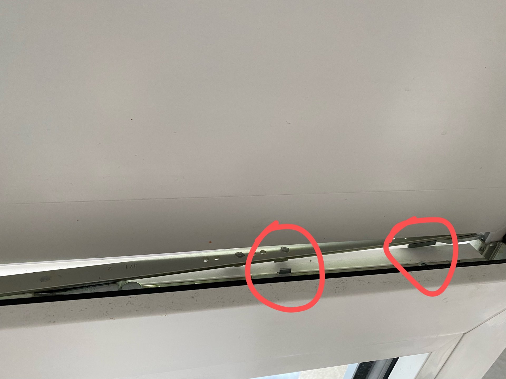

Diskutiere Fenster schließt nicht mehr am Scherenlager im Fenster/Türen Forum im Bereich Neubau; Hallo zusammen, unser Fenster lässt sich oben rechts nicht mehr schließen, da die Tür beim Scherenlager anschlägt. Ich habe hierzu Bilder...

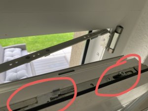

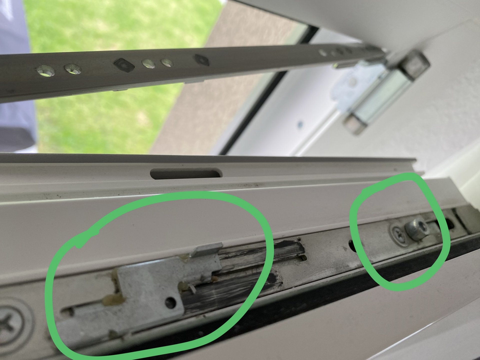

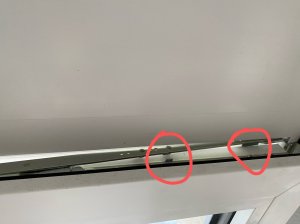

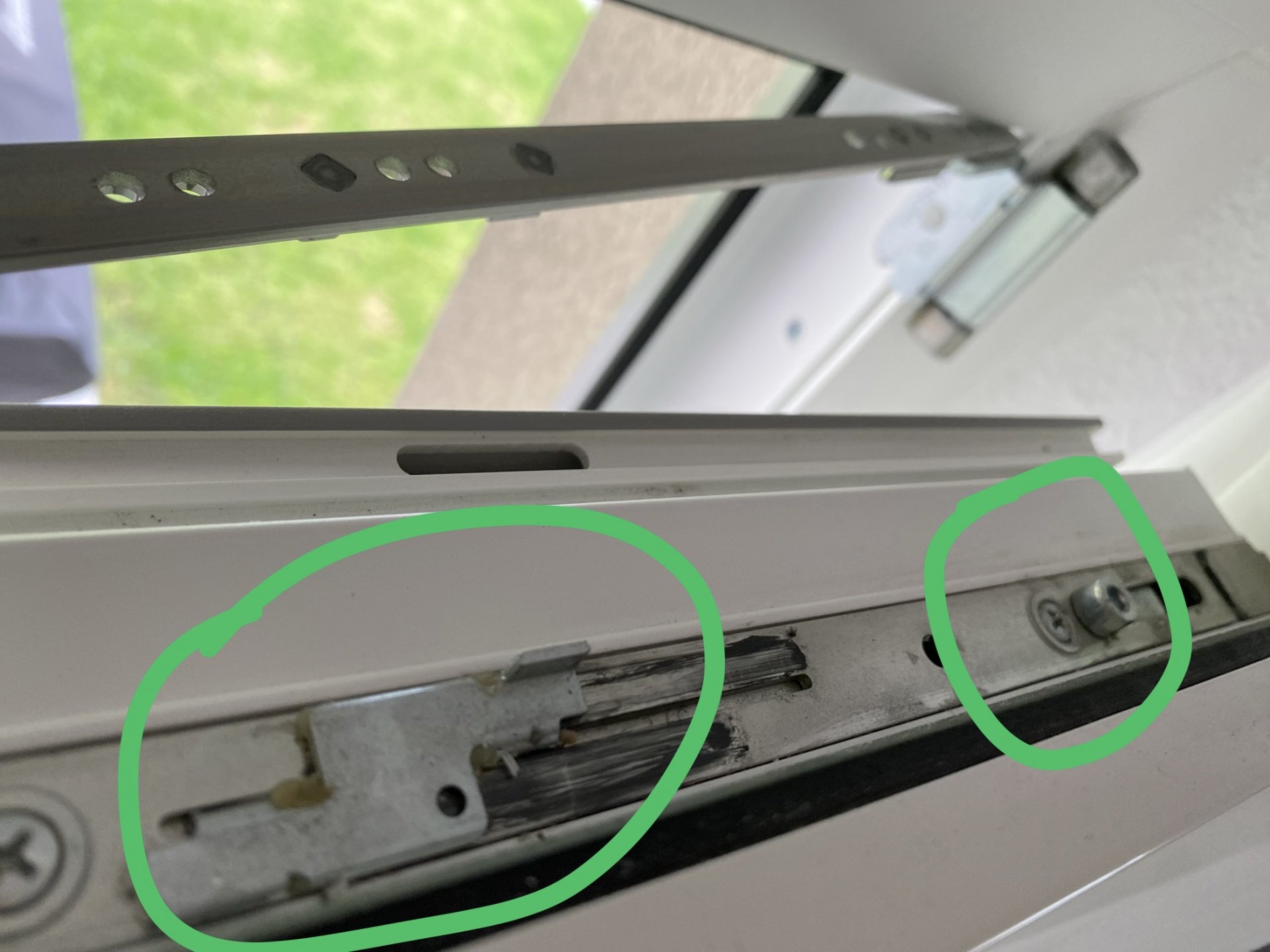

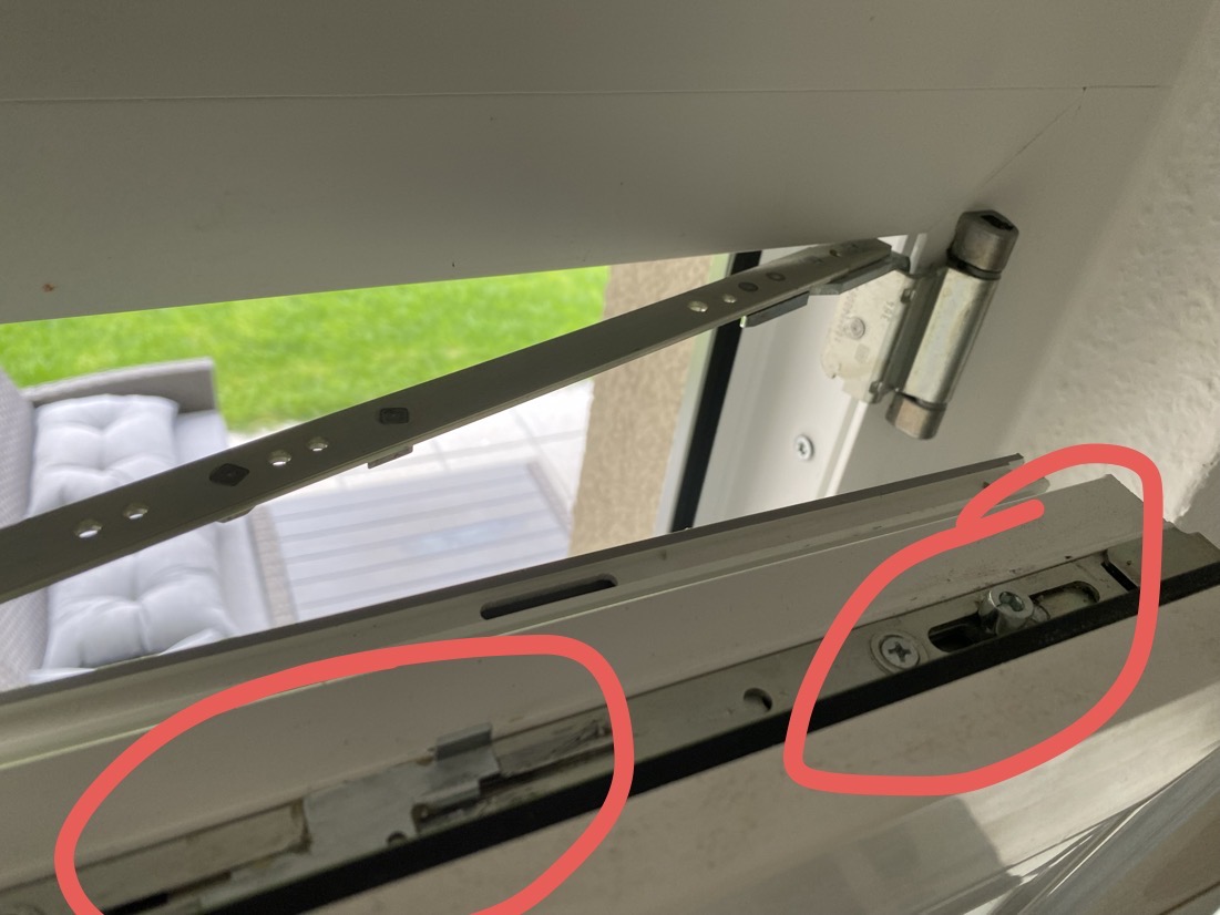

    unser Fenster lässt sich oben rechts nicht mehr schließen, da die Tür beim Scherenlager anschlägt. Ich habe hierzu Bilder angehängt. Die rot eingekreisten Stellen werden vom Scherenlager beim Schließen des Fensters blockiert. Die grün eingekreisten Stellen sind vom funktionierenden Fenster. Ich habe versucht beide Stellen mit der Hand nach links zu schieben aber sie sitzen sehr fest und ich denke nicht, dass es so bewegt werden kann. Habt ihr Tipps wie ich das Problem beheben kann?

    Frage: Lässt sich der Griff bewegen?

    Wenn das Fenster gekippt ist kann man den Griff nach oben und rechts drehen. Wenn das Fenster zu ist (rechts oben bleibt ein Spalt offen) kann man es auch nach unten drehen zum schließen.
    Ich habe auch probiert am Griff zu drehen ob die zwei Stellen sich aus dem Weg bewegen aber sie bewegen sich nicht.

    Beim schließen mal oben rechts an den Flügel drücken.

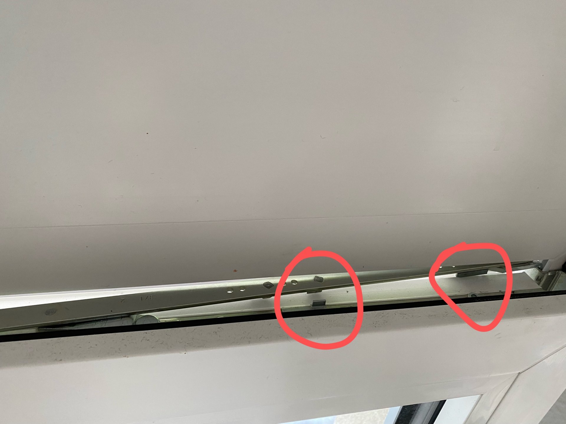

    Siehe IMG_1342. Der Scherenlager ist dann im Weg.

    OK wenn diese sich nicht bewegen ist evtl. die Eckumlenkung gebrochen

    Bin nicht sicher ob ich die Antwort richtig verstanden habe....
    Wollte keine Erklärungen wie ein gewöhnliches DIN Rechts Dreh-kipp-Fenster funktioniert.
    Wollte wissen ob der Griff jetzt "blockiert" ist... sollte das nicht der Fall sein würde ich das Fenster schließen und dann den Griff von der Flügel "Drehen" stellung in die kippstellung Drehen Anschließend Flügel oben (wo er Absteht) kräftig gegen den Rahmen drücken...

    Wenn der Griff in der Drehstellung (waagerecht) bei geöffneten Fenster ist, lässt er sich dann nach oben drehen (in Kippstellung)? Wenn ja und die beiden Verriegelungen bewegen sich nicht, dann ist die Eckumlenkung hinüber.
