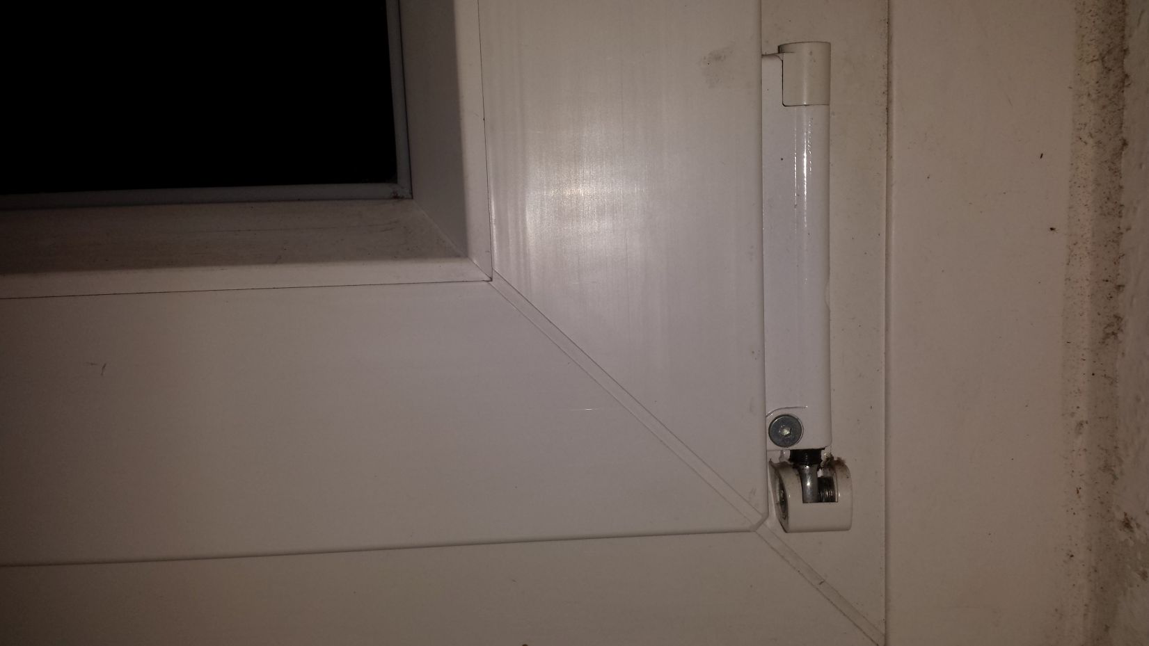

    bei einem meiner Fenster muss man es immer hochdrücken damit es zu geht.
    Ich habe schon versucht es an der fotografierten Stelle zu verstellen, aber es nützt nicht viel.
    Habe auch am Scharnier die Kappe abgenommen und an der Schraube oben (die auf dem Foto nicht zu sehen ist gedreht)
    Hier noch ein Video:
    Weiß jemand was zu tun wäre?

    Rechts oben am Scharnier die Kappe abnehmen und an der Schraube drehen. Rechts herum.

    Video läuft nicht. Gehe mal davon aus das es ein DK Beschlag ist. Dann muss im geöffneten Zustand an der Schere die Madenschraube angezogen werden die den Flügel nach oben zieht.

    habe jetzt einfach alles was man abschrauben kann und damit zu tun haben könnte einmal abgeschraubt und wieder randgemacht und diese da, jetzt lässt sich das Fenster wieder ohne Probleme schließen
