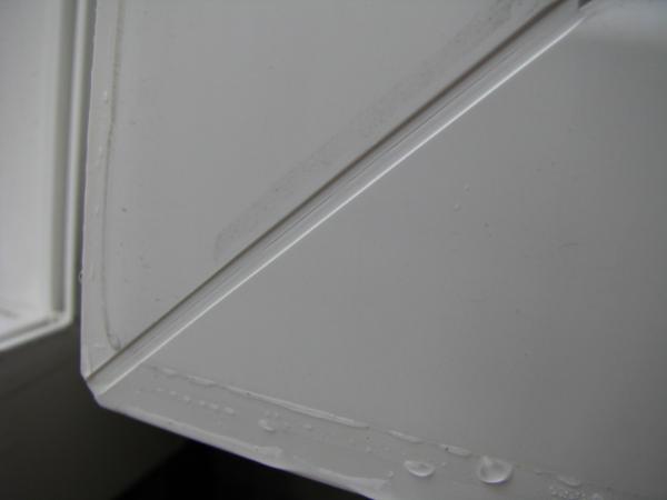

    kann mir jemand helfen. Möchte gerne wissen, ob die Schweißnaht von dem Profil (siehe Foto) richtig geschweißt ist!? In der Mitte von der Schweißnaht so eine Art Strich.
    Danke Swen

    sieht erst einmal geschlossen aus.

    sieht okay aus die schweissraupe wurde abgefräst ist auf alle fälle sauberer wie mit dem schwingschleifer geglättet.

    Kann es sein das der Flügel vom Fenster nicht richtig eingestellt ist und somit die Dichtung nicht richtig angepresst wird?

    In der Mitte der Fräsnaht ist noch einmal eine Vertiefung. Als wären die 2 Profile nicht richtig miteinander verschweißt. Andere Fenster haben die nicht. Ist mir noch nicht aufgefallen, dass sie nicht richtig schließen. Was könnte es sonst sein?

    oh je, ihr könnt jetzt noch etwas an den Haaren herbeiziehen!!!
    @sven 79
    Keiner kann aus dem Foto schließen, ob diese Ecke die nächsten 10Jahre übersteht!! Aber, zum jetzigen Zeitpunkt ist die weder offen, noch klafft sie auseinander!!
    --> Also ist sie verschweißt
    Die schwarzem Ränder von den Dichtungen sind ganz normal!! Also, alles gut!!!

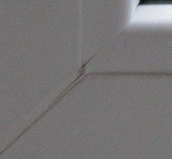

    Hallo innen sind schon mehrere gerissen, weil die Glasleisten zu lang sind (hat man mir gesagt) und zuviel Spannung auf den Profil ist. Fast jede Schweißnaht außen sieht so aus. Ich möchte nicht schon nach 10 Jahren die Fenster ausbauen müssen!

    naja die spannung die die glasleisten ausüben dürfte nicht der grund sein. auf alle fälle ist das innen ein mangel den du anzeigen musst. evtl falsche oder unzureichende verklotzung? zu tief ausgefräst? dadurch rahmenecke durch absenkung des fensters überlastet.

    Naja Swen, dass hättest du in dem ersten Traid schon mal erwähnen sollen!!!! Fakt, die Glasleisten, sind eine gern genommen Begründung!!! Ist wohl auch etwas dran, aber
    auf keinen Fall die Ursache für eine gerissenen Ecke.
    Ich rate dir bloß, alles gut zu dokumentieren!!
    Die defekten Flügel müssen getauscht werden!! Es wird dir nicht gelingen, dass du die intakten Flügel oder Fenster getauscht bekommst.
    Aber in der Regel ist das ein Fall für einen Gutachter, der könnte feststellen, welche Belastung deine Fensterecken aushalten und aushalten müssen!!

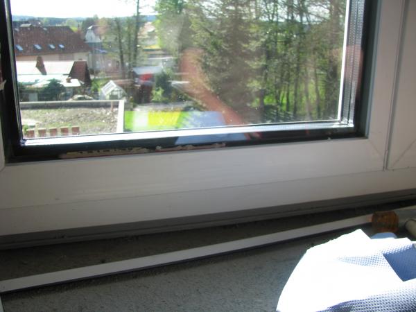

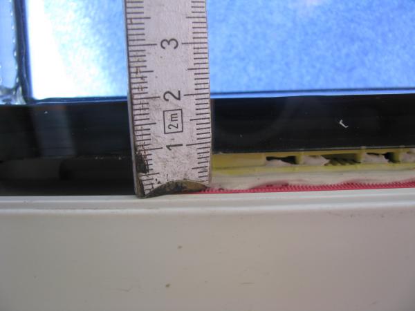

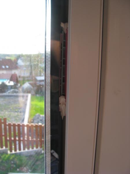

    Habe ja die Fenster noch nicht bezahlt! An den Fenstern sind so viele Mängel, dass man nicht weiß, wo man anfangen soll. Bin schon beim Anwalt. Gutachten kostet ab 1500€ aufwärts + Gerichtskosten und man muss noch recht bekommen.
    Warum sieht die Schweißnaht so aus?
    So sieht es unter der Leiste aus.

    Die
    letzten Fotos zeigen aber jetzt nicht unbedingt Mängel!!!

    mach mal ein bild von der verklotzung.

    habe die Glasleiste leider schon wieder eingebaut. Möchtest bestimmt wissen wo die Klötzer überall sind? Schau dir mal das Video Stv Gealan an, ich denk da sind mehr Klötzer drin. Die Scheiben sind bei mir verklebt.http://www.stv.gealan.de/site/how-to.php
    Die letzten Bilder zeigen ja nur wie es zusammengebaut ist.
