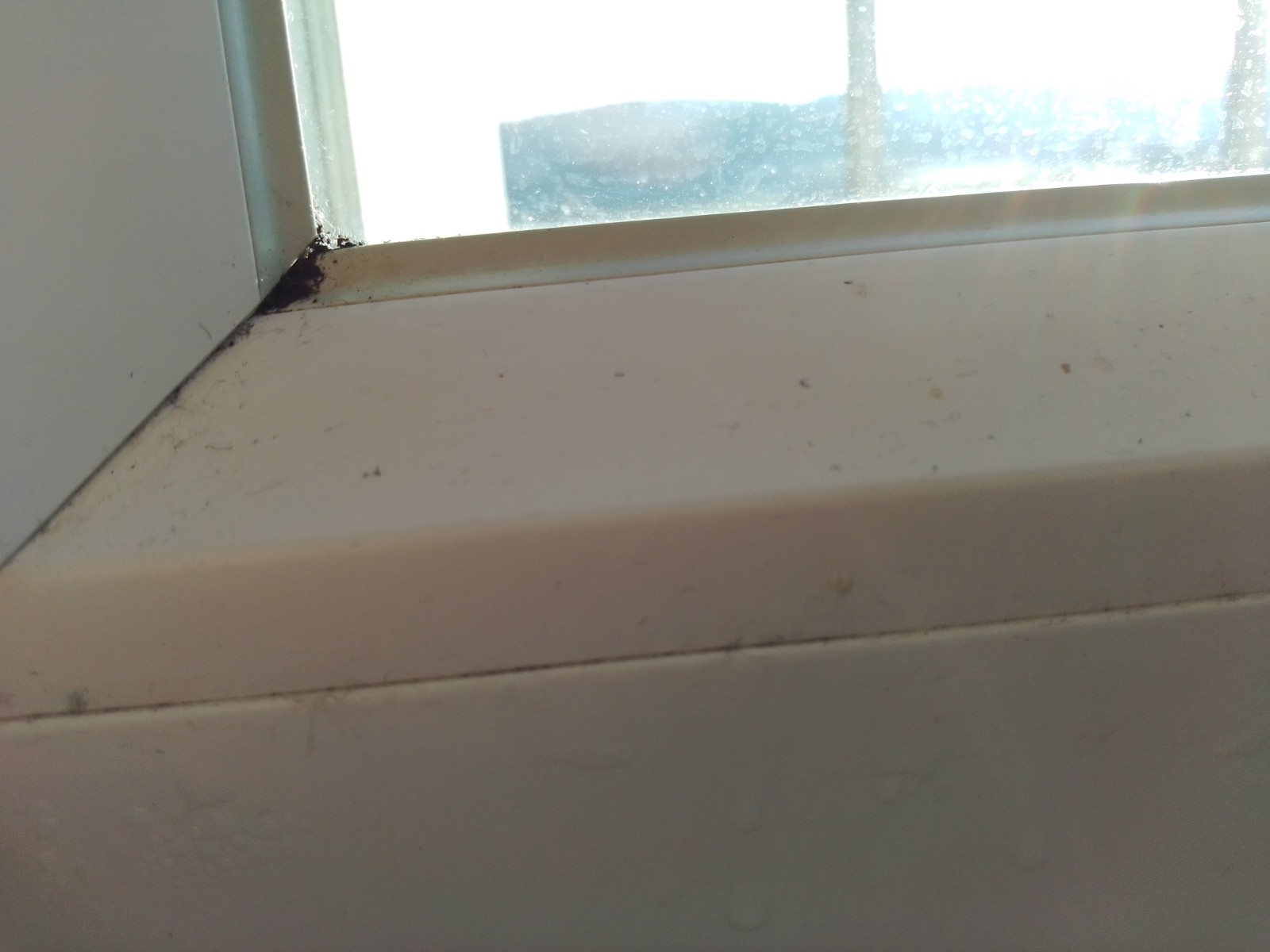

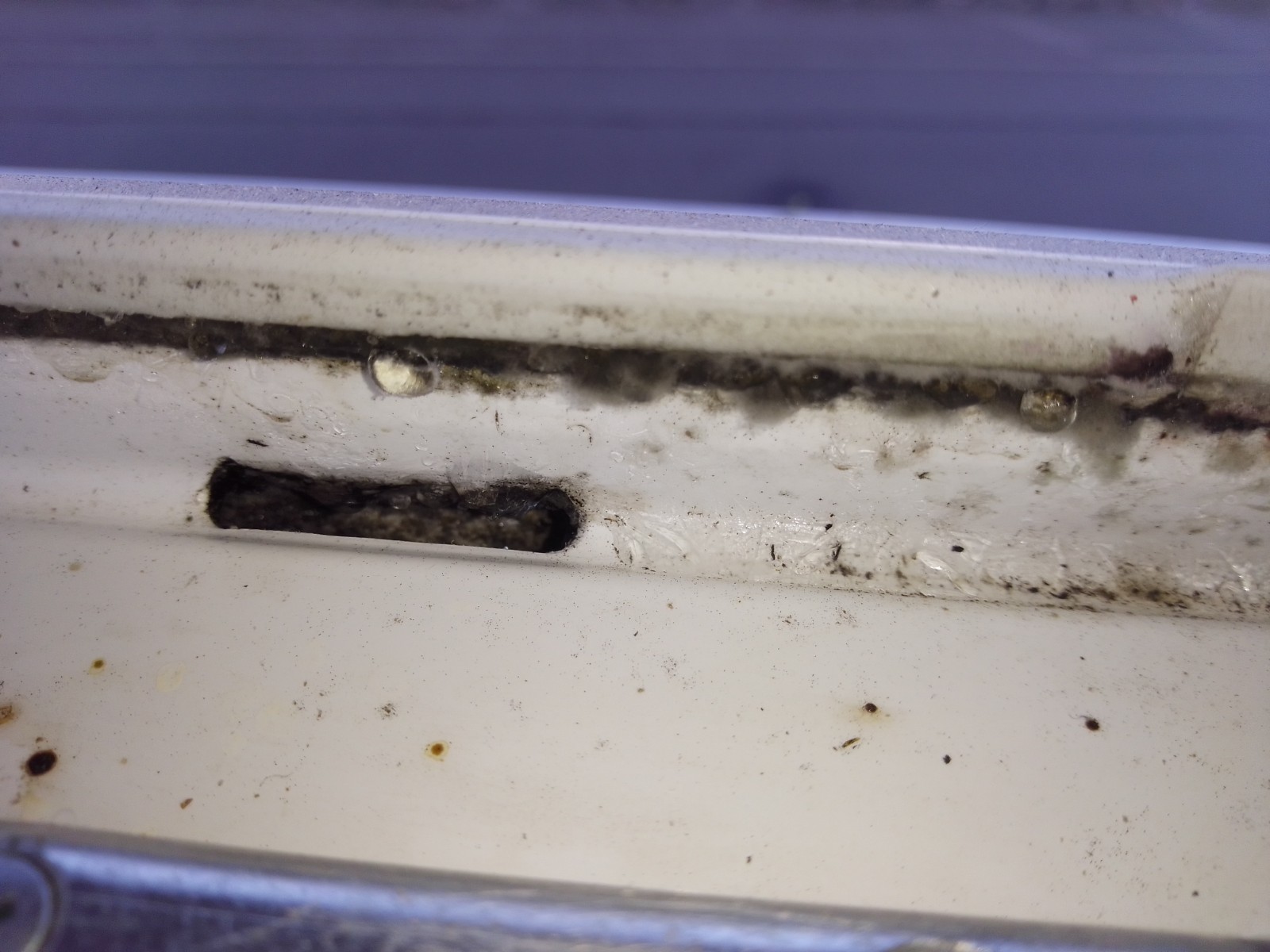

Diskutiere Fenster schwitzen, Dichtung schimmelt im Fenster/Türen Forum im Bereich Neubau; Hallo zusammen, wir rätseln gerade, wie wir unsere Fenster dicht und die Dichtungen schimmelfrei bekommen. Wie an den Bilder zu sehen,...
  1. Hugole
    Hugole
    05.01.2008
    236
    Mechaniker
    Aalen

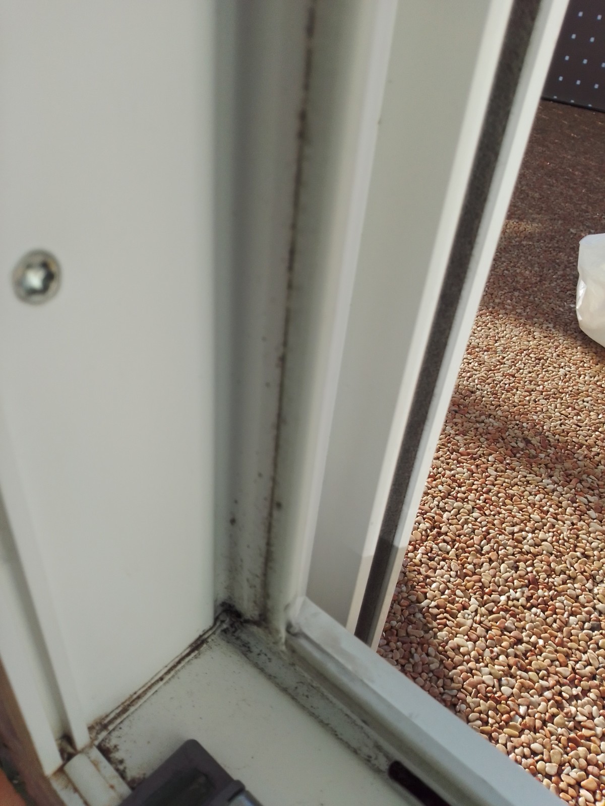

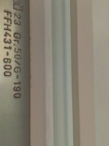

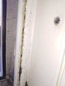

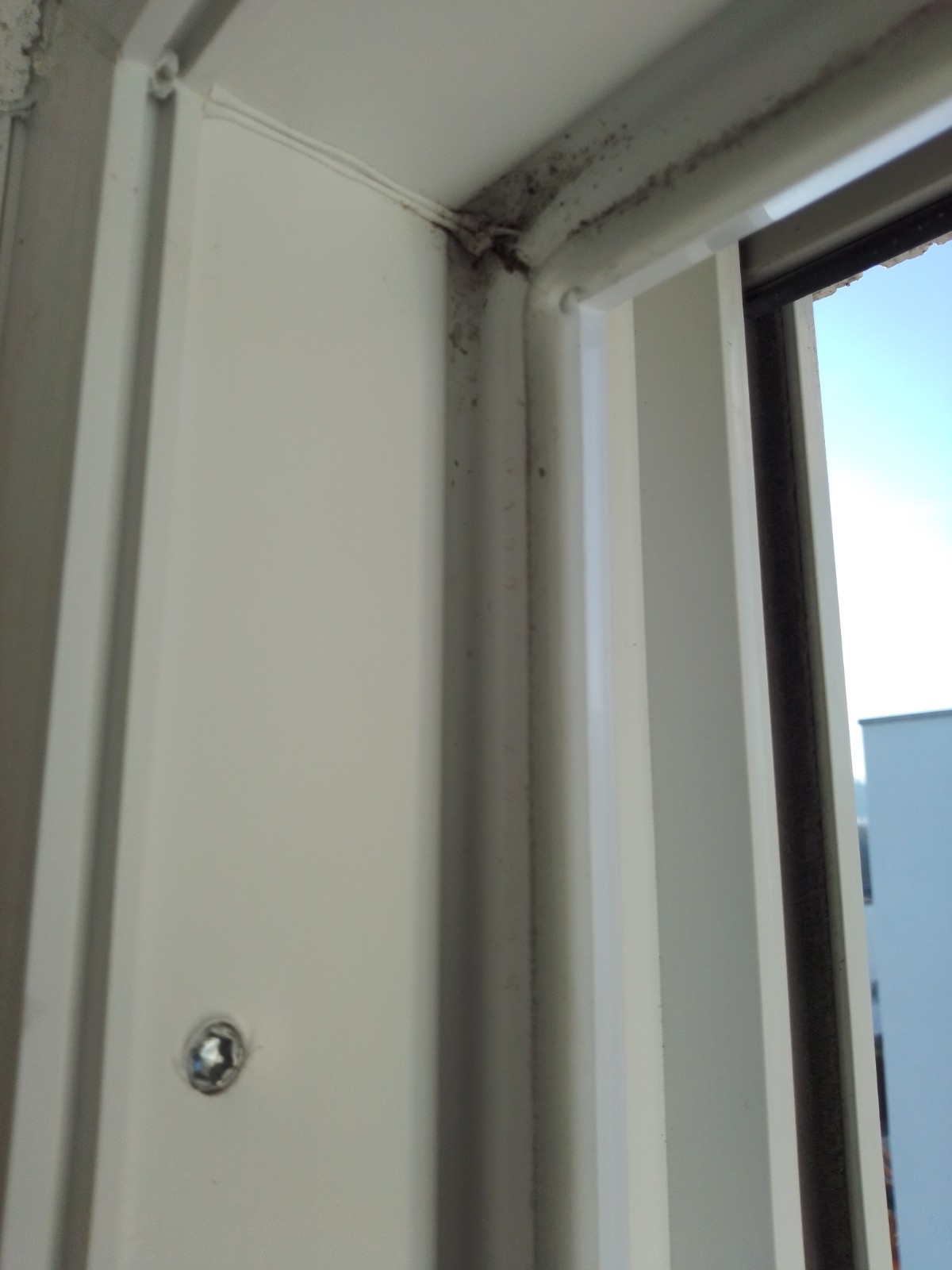

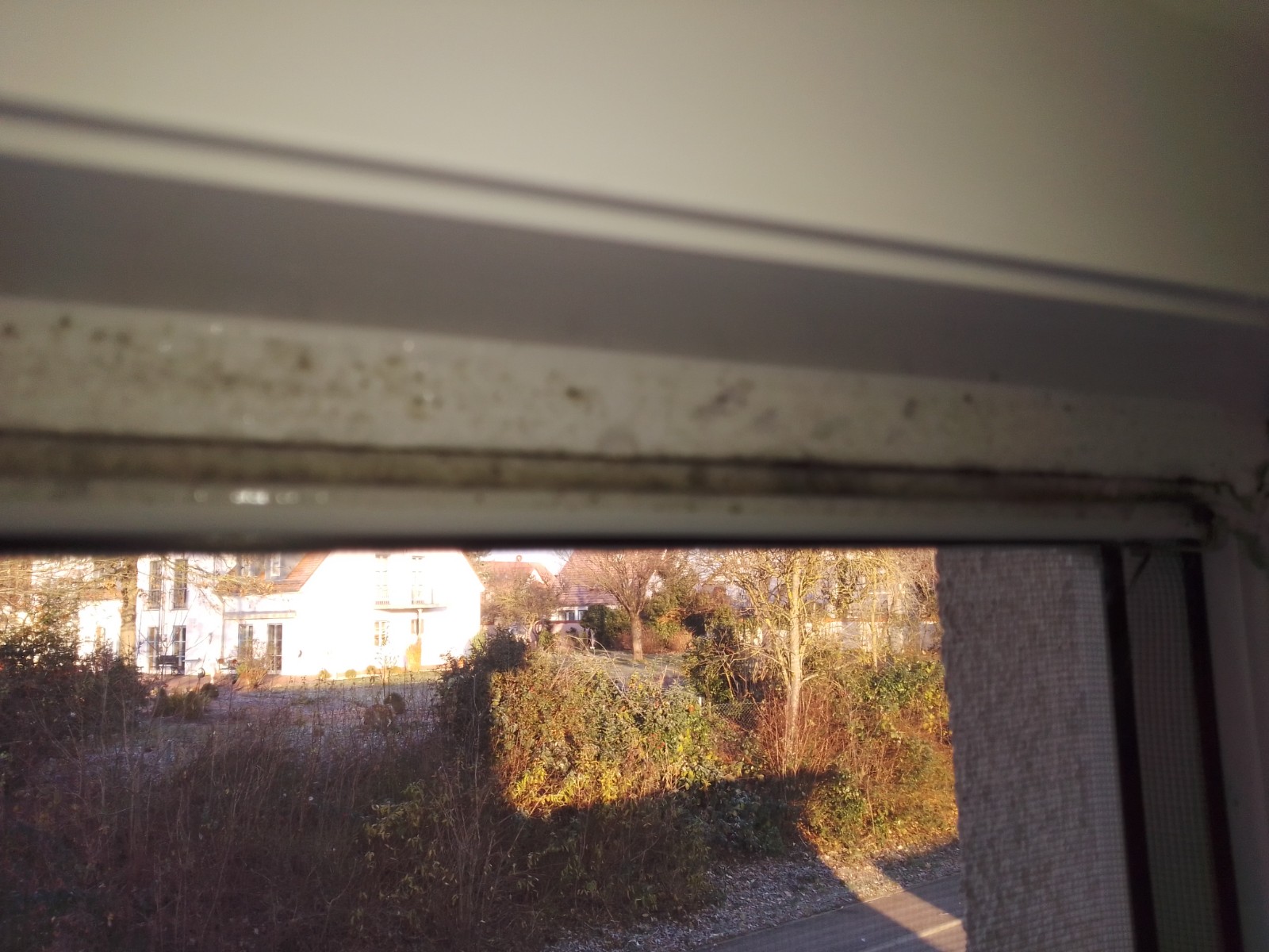

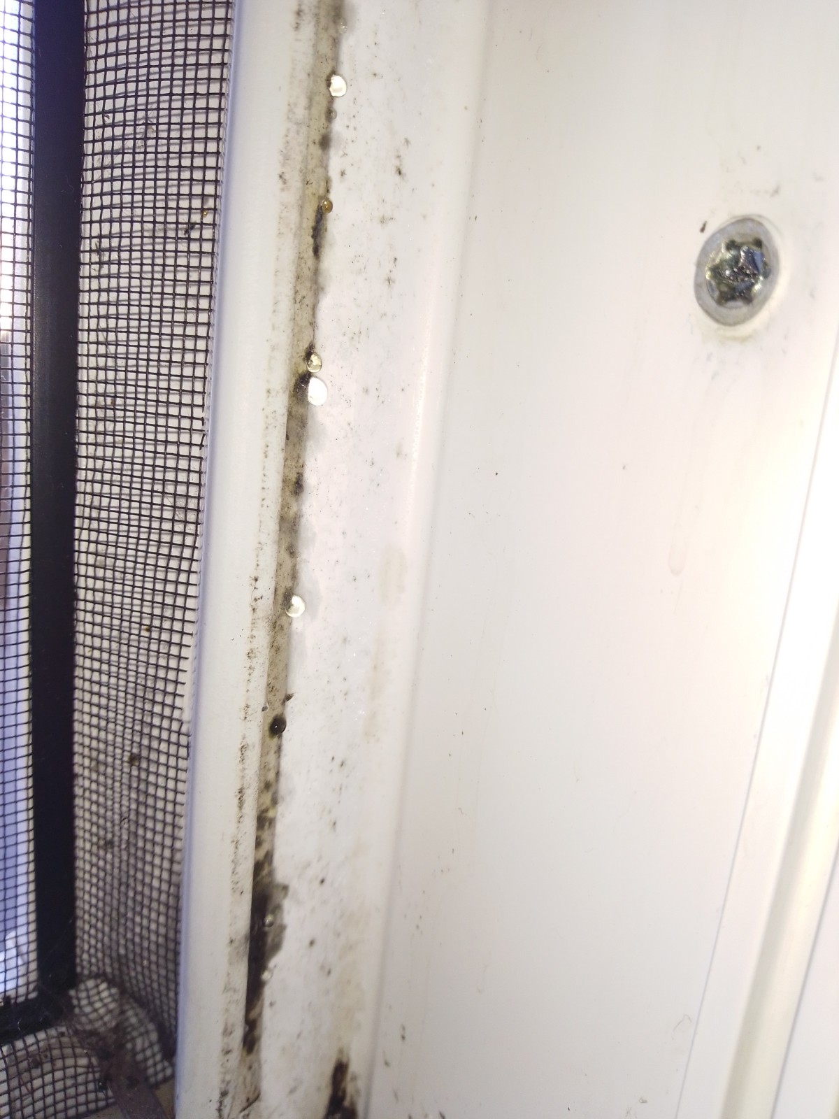

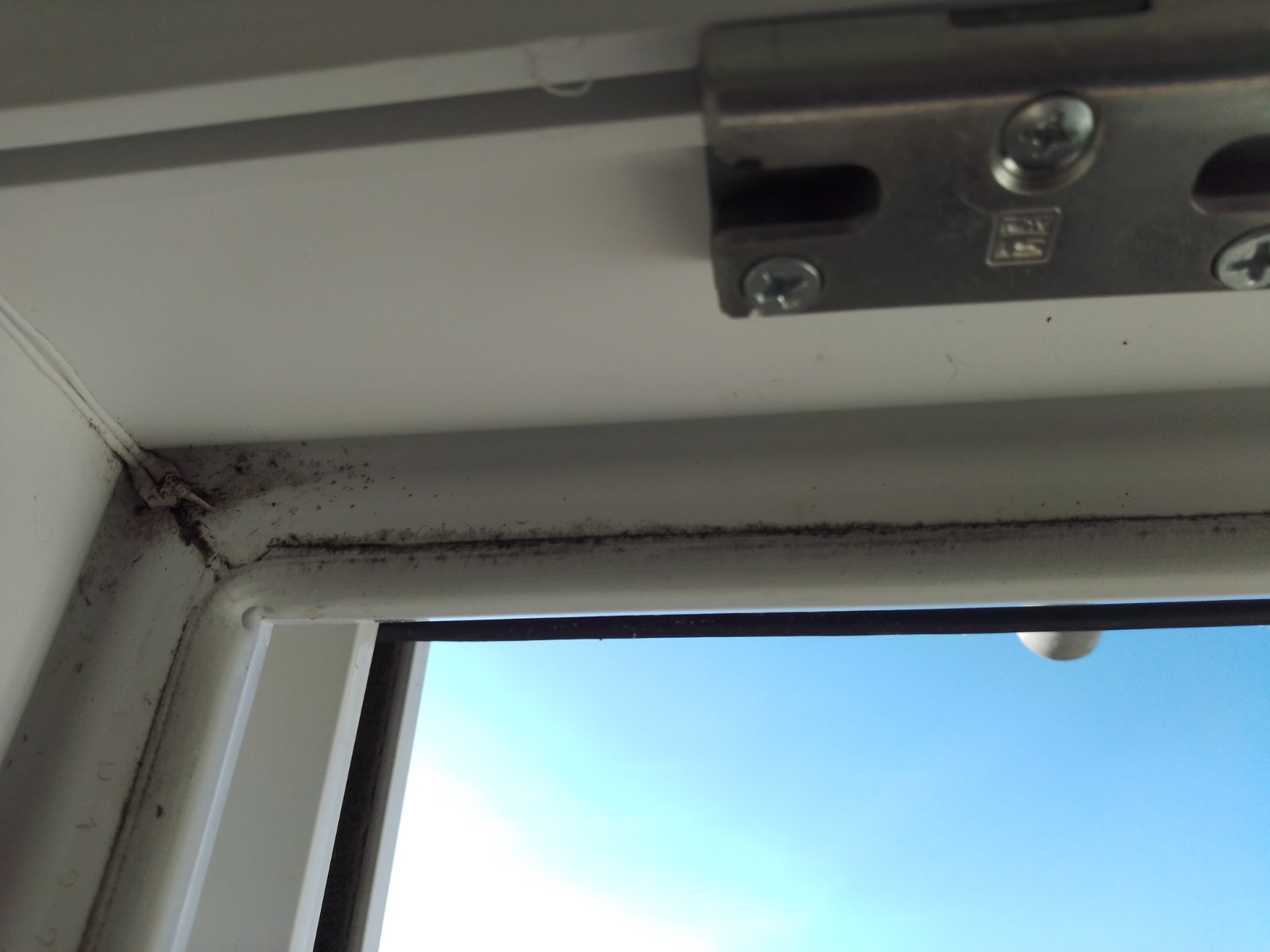

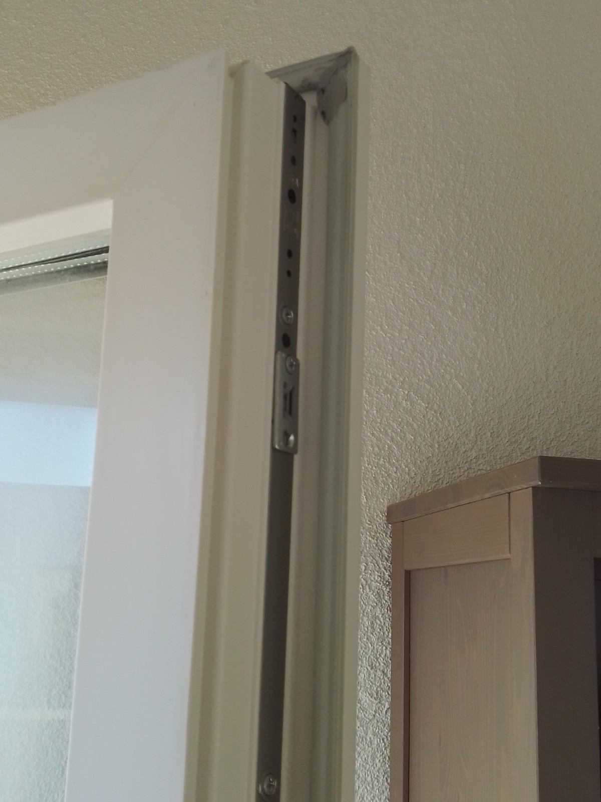

    Wie an den Bilder zu sehen, schwitzen die Fenster v.a. in den Zwischenräumen zwischen außen und innen (quasi im Rahmen) und schimmeln an den Dichtungen. So richtig kalt war es in dieser Wintersaison ja noch nicht. Da muss es ja einen Luftzug geben, damit die Rahmen dort beschlagen können?
    Wir haben Dreifachverglasung. Die Fenster sind Fabrikat Brügmann.
    Wir haben eine Lüftungsanlage im Haus eingebaut.
    Hatte jemand schon ähnliche Probleme und konnte sie beheben?

    Anschlagdichtung am Flügel vorhanden? Ja, siehe Bild,
    Nix zu früh eingezogen. Wir wohnen diesen Heiligabend 9 Jahre im Haus.
    Die Leisten, mit denen das Fenster außen und innen eingekeilt ist, sind auch nicht 100 % dicht. Vor allem an den Gehrungsstellen bilden sich schwarze Ecken, da dort Luft durchgeht. Es ist nicht 100 % dicht.
    Mich würde interessieren, woher die Feuchtigkeit im Zwischenraum des Fensters am Rahmen kommen kann und wie ich sie eliminieren kann. Damit es da Beschlagen kann, müsste dort ja ein regelrechter Luftzug sein. Das ist doch nicht normal? Es ist schon klar, dass unten Wasserablaufschlitze sind und dort Luft durchkönnte. Doch es ist doch viel zu viel Wasser. Ich habe noch nie gesehen, dass die Dichtungen dort so schimmeln können.
    Danke und Gruß

    An Fenster mit Rolladen ist es besser, aber nicht gut.
    Die letzten 9 Jahre haben wir
    - hinterhergeputzt
    - es auf die Restfeuchte geschoben
    - beim Fensterbauer reklamiert, als wir gesehen haben, dass Blütenstaub eingedrungen ist und die Außendichtungen nicht angelegen sind. Nach längerem Heckmeck haben wir dann andere Dichtungen bekommen.
    Inzwischen fangen die Dichtungen an zum Schimmeln.
    Wir möchten in erster Linie Hinweise, woher dies kommen kann. Das es nicht toll ist, wissen wir. Drum sind wir hier.
    Hat jemand Erfahrungen schon damit? Wie können wir es bekämpfen.

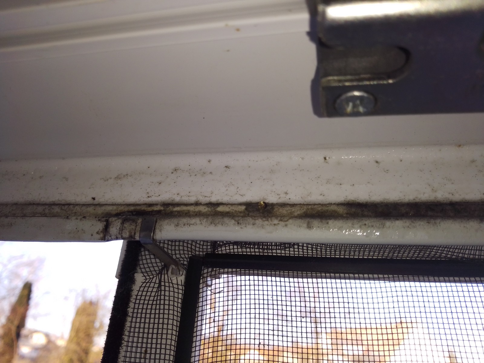

    Als erstes würde ich dieses Netz Entfernen, das verhindert definitiv die das schliessen der Fenster.
  10. #10 Gast82596, 29.12.2019
    Gast82596
    Gast82596 Gast
    Wahrscheinlich kann die innere Anschlagdichtung nicht richtig anliegen weil der Flügel wegen des Winkels vom Fliegengitter im Weg ist. mach mal Bilder aus einer etwas größeren Entfernung, und schärfer und auch vom Flügel im geöffneten Zustand.

    @TE: Ich würde aber mal „zwischen den Jahren“ alle Fensterrahmen gründlichst säubern, denn beim Anblick bekommt man das große K.....n.
    Du dokterst ja schon seit Einzug an den Fenstern rum...(Beitrag 01/2014)....schon die ersten Bilder sahen verheerend aus und die Fenster alles andere als qualitativ hochwertig. (Gehrung, Dichtung...)
    Du hättest „damals“ auf Behebung aller Mängel beim Fensterbauer bestehen müssen. Jetzt ist der Zug schon lange abgefahren...
    Mach doch bitte mal paar Bilder, wo man Rahmen und Fenster gut erkennen kann. Quasi im Schnitt.
  12. BaUT
    9.498
    5.982
    "Innen dichter als außen" - das ist der Grundsatz beim Fensterbau. Sind mehrere Dichtungen vorhanden, so muss die raumseitige Dichtung strammer anliegen als die außenseitige Dichtung, damit raumseitig in den Falzbereich eindringende Feuchtigkeit widerstandslos nach außen ablüften kann.
    Sowas prüft ein guter Fensterbauer mittels Papierstreifentest. (5cm breiten Papierstreifen 80g Papier in den Falzbereich einlegen, Fenster schließen und verriegen, Streifen herausziehen) Wenn Sie das rundum bei jedem Fenster machen, werden sie feststellen wie gut beide Dichtungsebenen funktionieren. Im wenn nur die äußere Dichtung stramm schließt, hilft es nicht die Fensterschließung weiter nachzustellen (Anpressdruck erhöhen). In einem solchen Fall müssten Sie die inneren Dichtungen duch dickere Profile tauschen lassen.

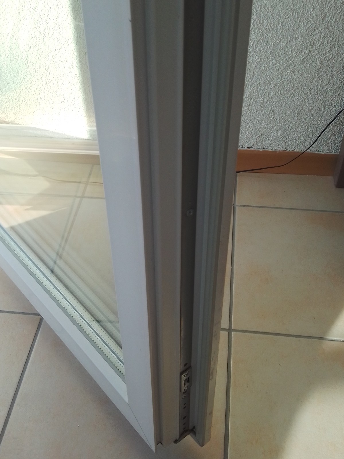

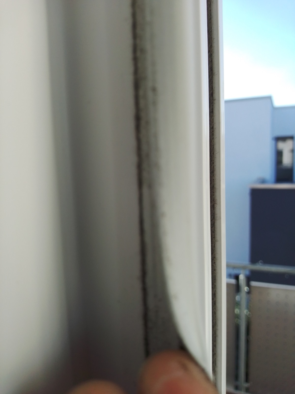

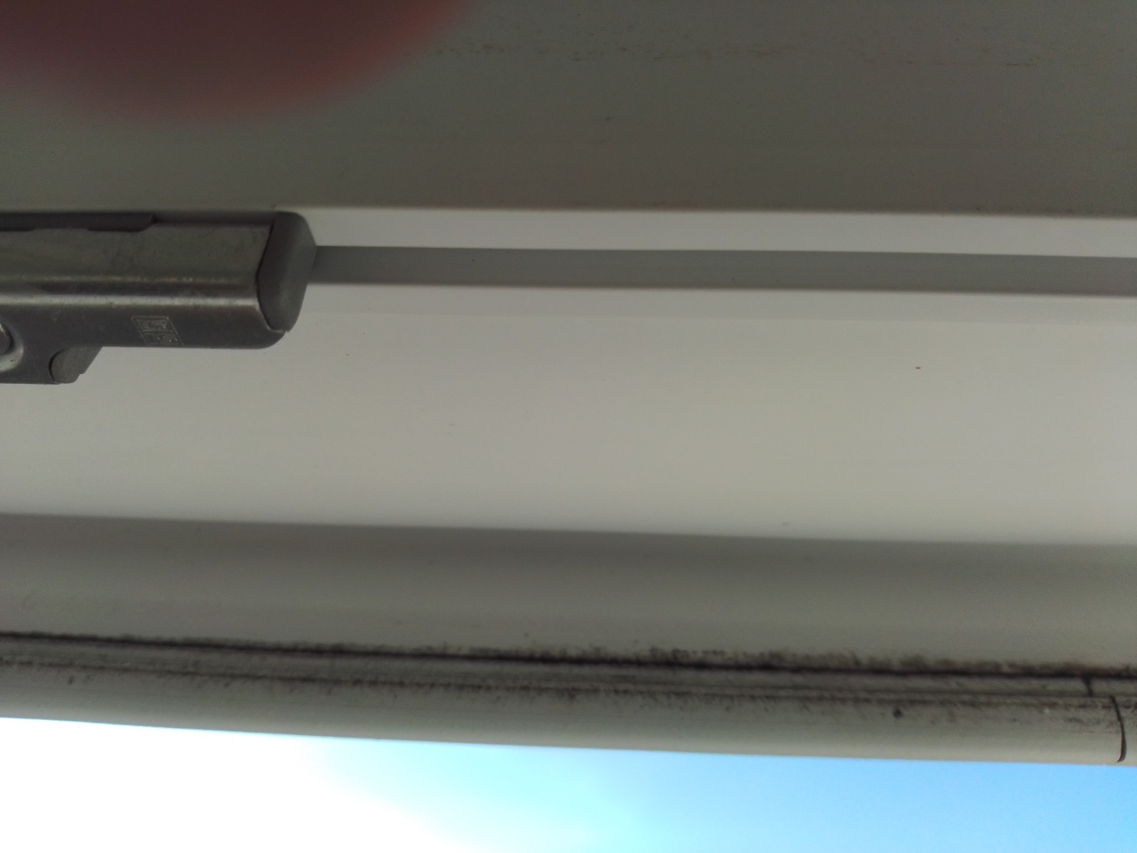

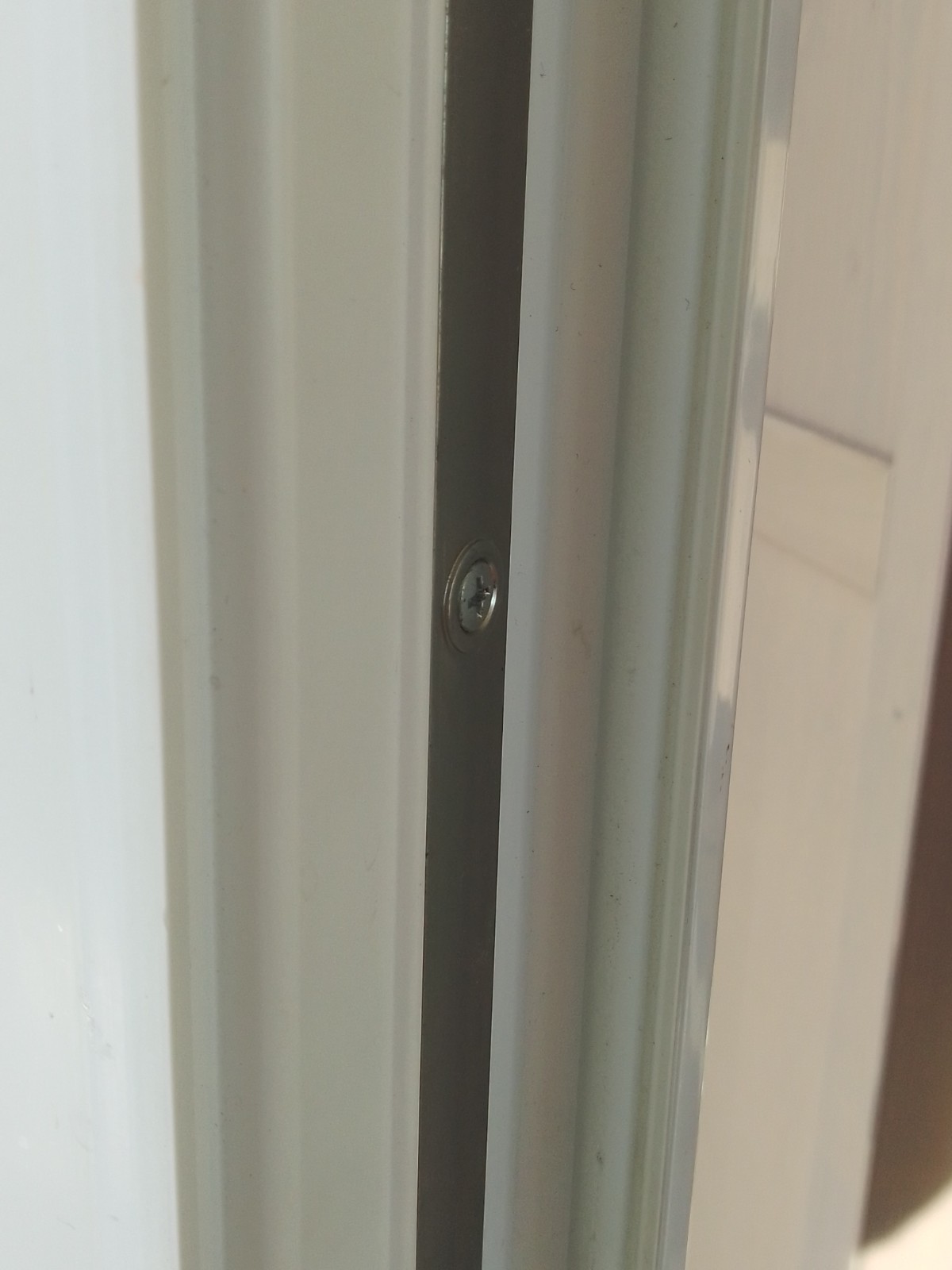

    Das mit der Putzaktion werden wir dann (wieder) machen.

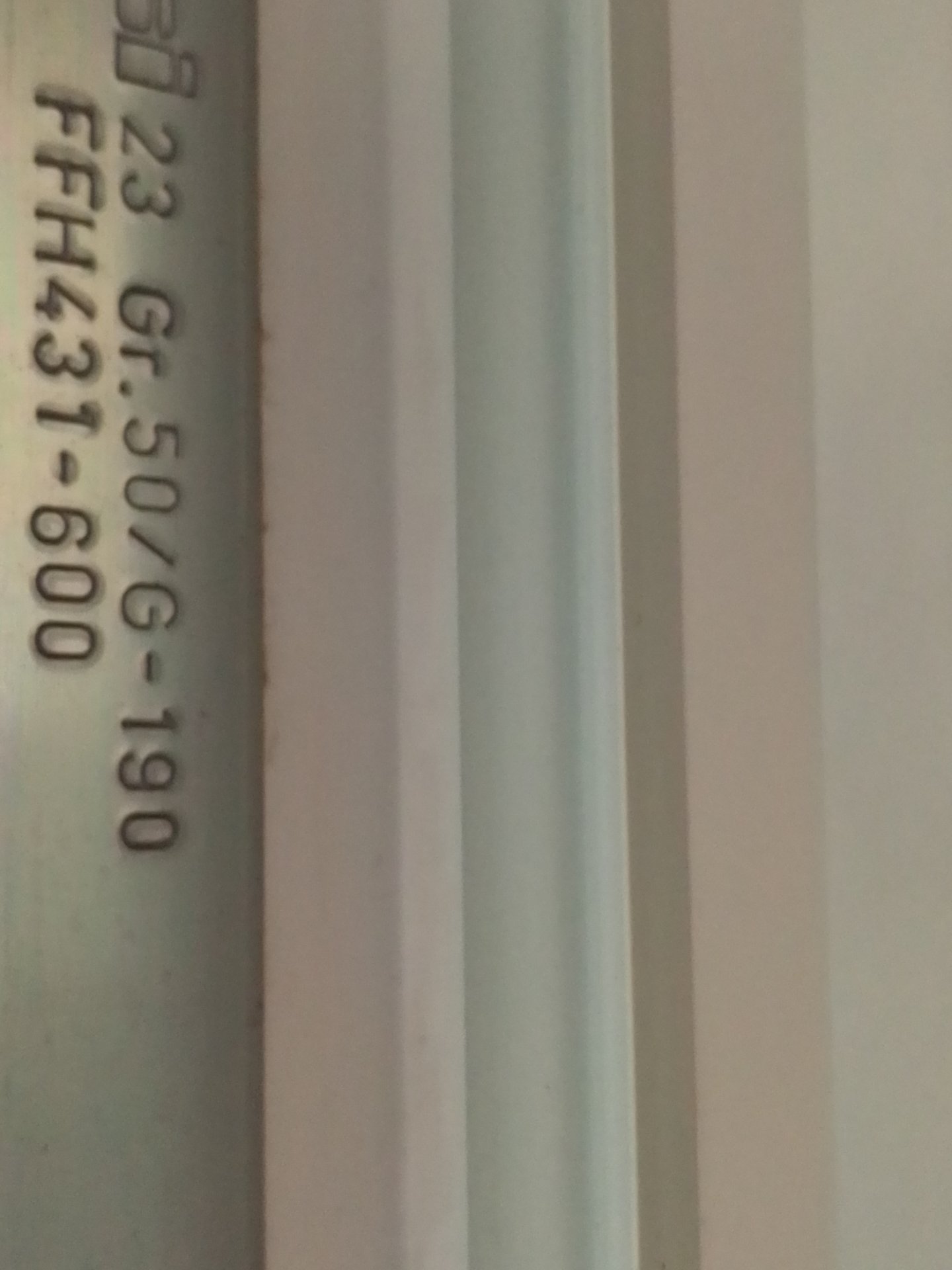

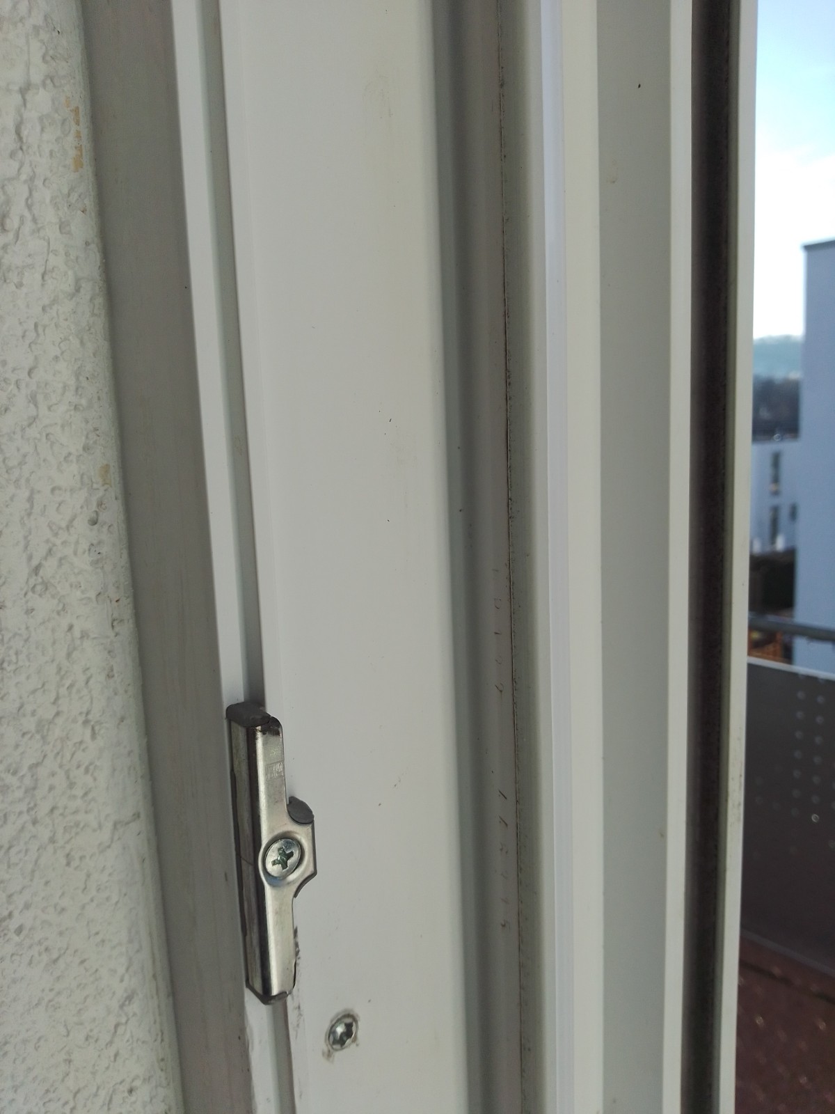

    Anbei Bilder eines Fensters in Süd-Süd-West-Lage.
    IMG_20191229_105232041.jpg IMG_20191229_105252169.jpg IMG_20191229_105259315.jpg IMG_20191229_105330247.jpg IMG_20191229_105337855.jpg IMG_20191229_105350574.jpg IMG_20191229_105359892.jpg IMG_20191229_105425478.jpg IMG_20191229_105747894.jpg
    Papiertest: Das Papier ist fest gepresst, wenn man nur die Innendichtung testet. Wenn ich mit einem "Hasberg-Fühlerlehre" 0,1 mm einfahre, gibt es ein paar wenige Stellen, an denen es sehr leicht reingeht.
    Also kann von innen kein großer Feuchtigkeitsaustausch nach außen stattfinden.
    Noch ein Bild: IMG_20191229_105032097.jpg
    An den Stellen, an denen das Fenster verkeilt ist, sammelt sich auch immer unappetitlicher Schimmel und gräulicher Schmutz.
    Welche dickere Dichtungen wären hier ratsam?
    Danke und Gruß

    Die Befestigung der Rahmen die die Netze tragen, Erfolgt über dem im ersten Bild ersichtlichen Winkel, das der beim Schließen stört ist meine Vermutung.
    Dazu kommen billige Fenster und eine vermutlich Schlecht eingestelle Lüftung, die einen Unterdruck erzeugt und so zu Kondensat im Rahmen führt.
    Nur eine Vermutung, schönen Sonntag.

    Mach mal bei einem Fenster die äußere Dichtung raus, und schau ob es besser wird.
  17. profil
    profil
    09.01.2011
    2.118
    973
    Tischlermeister
    Lauterbach
    Thema ist nicht neu, wurde im Forum öfter behandelt.
    Kurz Fassung:
    An betroffenen Fenstern im Gebäude gibt es erhöhten Dampfpartialdruck = Raumluft Drückt von Innen nach außen = Raumluft kühlt im Fensterfalz ab = Ausfall Kondensat + Schmutz = Schimmel an Dichtungen.... Fehler an den Fenstern sind meist nicht die Ursache. Änderungen an Dichtungen, Anpressdruck, ... usw. sind nur in sehr wenigen fällen erfolgreich.
    Oder Googlen " schimmelpilze im fensterfalz".

    @1958kos und Fensterexperten: Das sind doch „Billigfenster“, zumindest aber Fenster minderer Qualität. Oder?
    Ich sehe keine Mitteldichtung! Schlechtes Profil aber 3-fach Verglasung. Das ist für mich nicht stimmig.
    Und die fehlenden Schraubenkappen bei den Befestigungsschrauben der Fenster sagt für mich auch was über die Arbeitsqualität des Fensterbauers aus.
