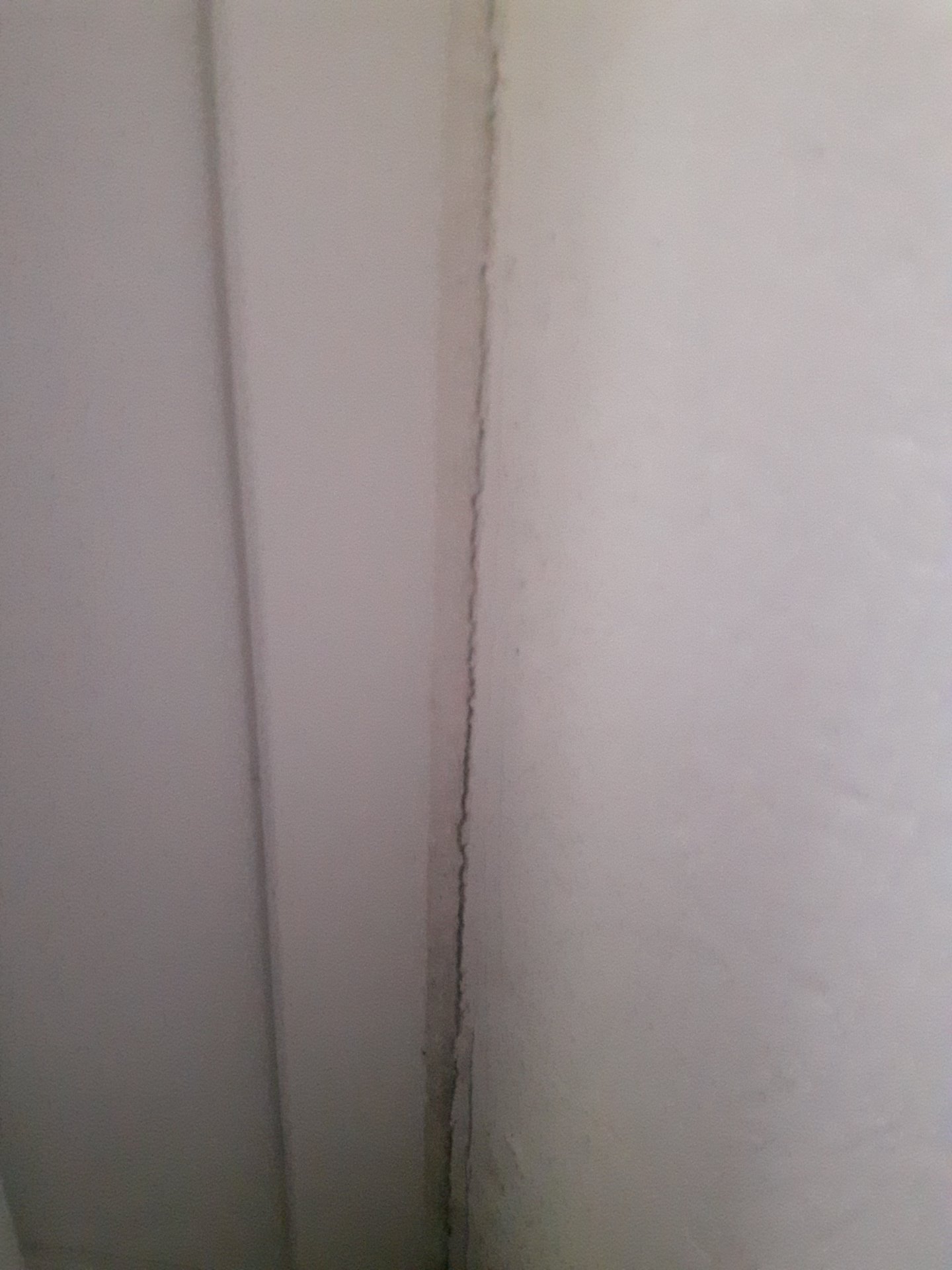

    Da ich eh in der Reklamationsphase bin, wollte ich nochmal wissen, ob es nach 1,5 Jahren schon Verschleiß ist, wenn die Innenfuge zwischen Plastikleiste und Putz zum Teil gerissen ist.

    Anputzleiste? Da macht man normal kein Acryl rein, sondern lässt eine sehr dünne Schattenfuge.
    Ist normal nie Gewährleistung.

    Was ist eine SchattenFuge?
    Ich meine das, wie auf dem Bild...

    Sehe da keine Anputzleiste - also nur ne Blende. Wurden da Fenster im Altbau getauscht?
    Ist halt normal, wenn man das so ausführt.

    Ja, es wurden Fenster getauscht. Also kein "wichtiges" Teil? Nur hässlich?

    Fenster fest genug verschraubt?

    Ich hoffe und denke doch, dass es fest genug ist. Den Maschinen und bohrern nach zu urteilen, wurde schon genug gebohrt.
    Bei einem Fenster ist die Ursache gefunden, da klebt die Blende nicht mehr richtig.

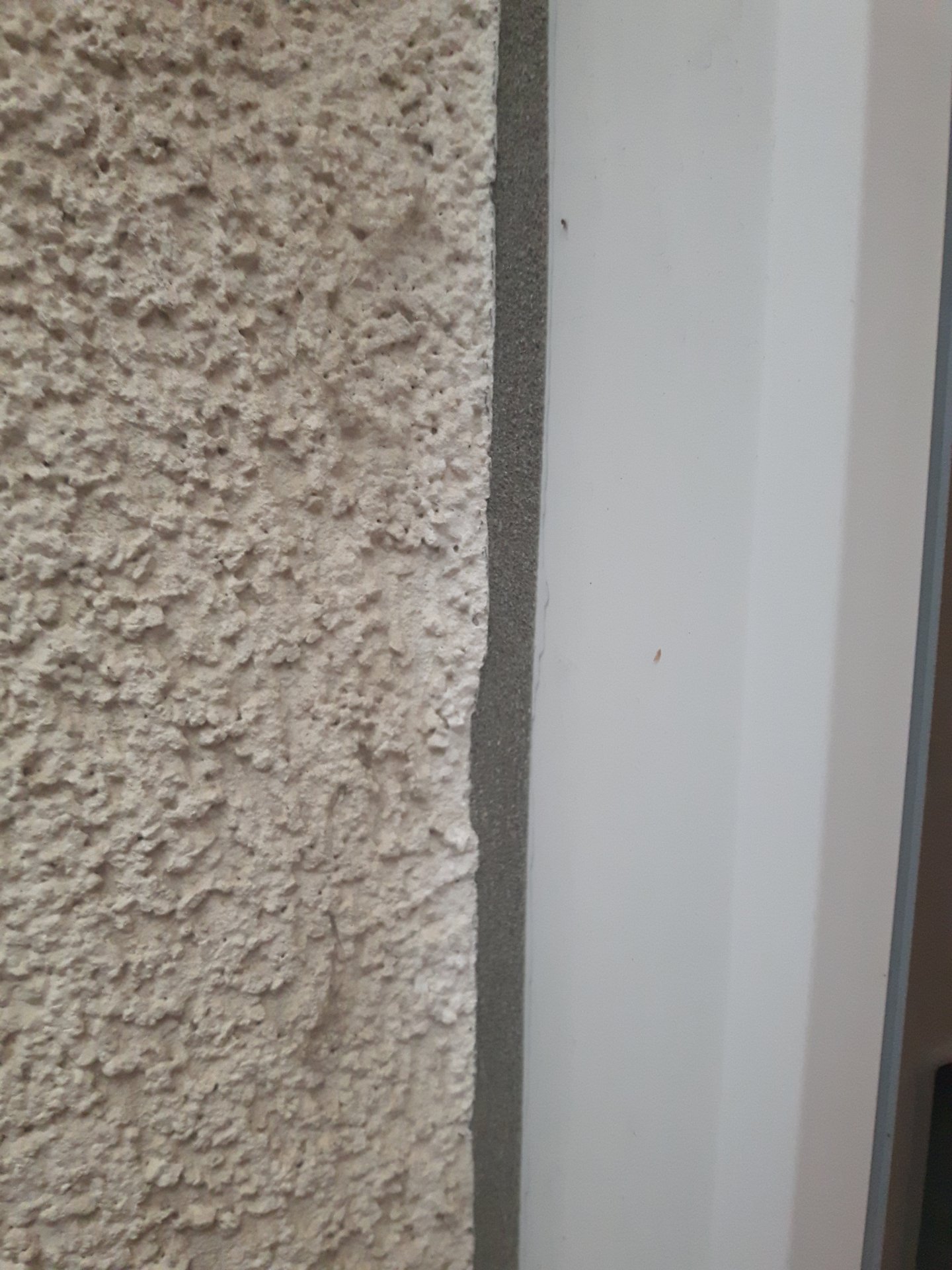

    Wie ist es eigentlich außen? Muss/ soll da was drüber, oder kann das so bleiben? Diffusionsoffen ist es scheinbar.
    Wenn was drüber soll... Was? Selber machen oder machen lassen?

    Das ist außen so korrekt.

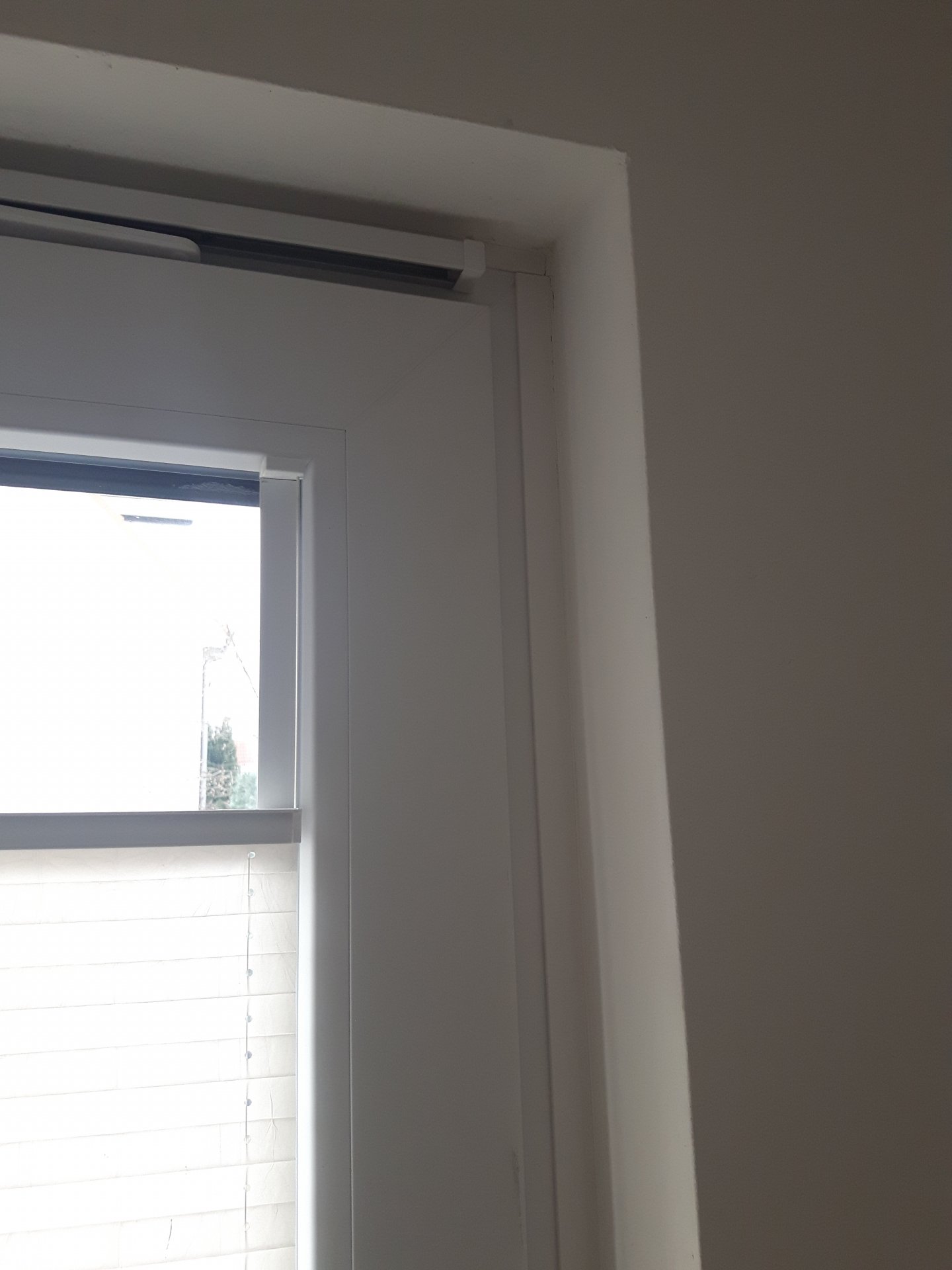

    Kannst Du von Innen mal ein Foto etwas weiter weg machen, so dass man den Rahmen auch sieht?
  10. #10 Pandapaerchen, 01.12.2018
    Pandapaerchen
    Pandapaerchen
    26.06.2018
    22
    Ich habe mal den oberen Bereich fotografiert. Das ist eine schwere PKS Tür etwa 1400 breit und 2200 hoch.
    Zu außen... kann man über das Schaumstoff ähnliche zeug was drüber machen, damit es zBsp vor UV geschützt bleibt, oder hält das länger als die Fenster?

    Also Du hast anscheinend nur die Fenster tauschen lassen, das Haus ist schon älter richtig. Das sagen mir jedenfalls die Kunststoff-Leisten um die Fenster.
    Das ist quasi die Variante, wenn man den Putz in der Leibung nicht abschlagen will.
    Die Acrylfuge haftet nicht am Putz. Wer hat denn die Malerarbeiten gemacht?
    Außen das Kompriband hält ewig, da nichts machen.

    Das Haus ist 1997 erbaut worden, 2017 haben wir es erworben. Wir haben die Fenster tauschen lassen, weil die Vorbesitzer in jedem (!) Kunststoffrahmen Nägel oder Schrauben und Bohrlöcher hatten. Das zu reparieren, wäre in etwa aufs selbe rausgekommen. Sonst wäre alles so geblieben.
    Gemalert haben wir nach dem Einbau mit KEIM Biosil Farbe.

    Und wer hat das Acryl gezogen, doch dann auch Ihr oder?

    Wir jedenfalls nicht. Ich denke die Fensterbauer. Aber werde ich drauf ansprechen.
