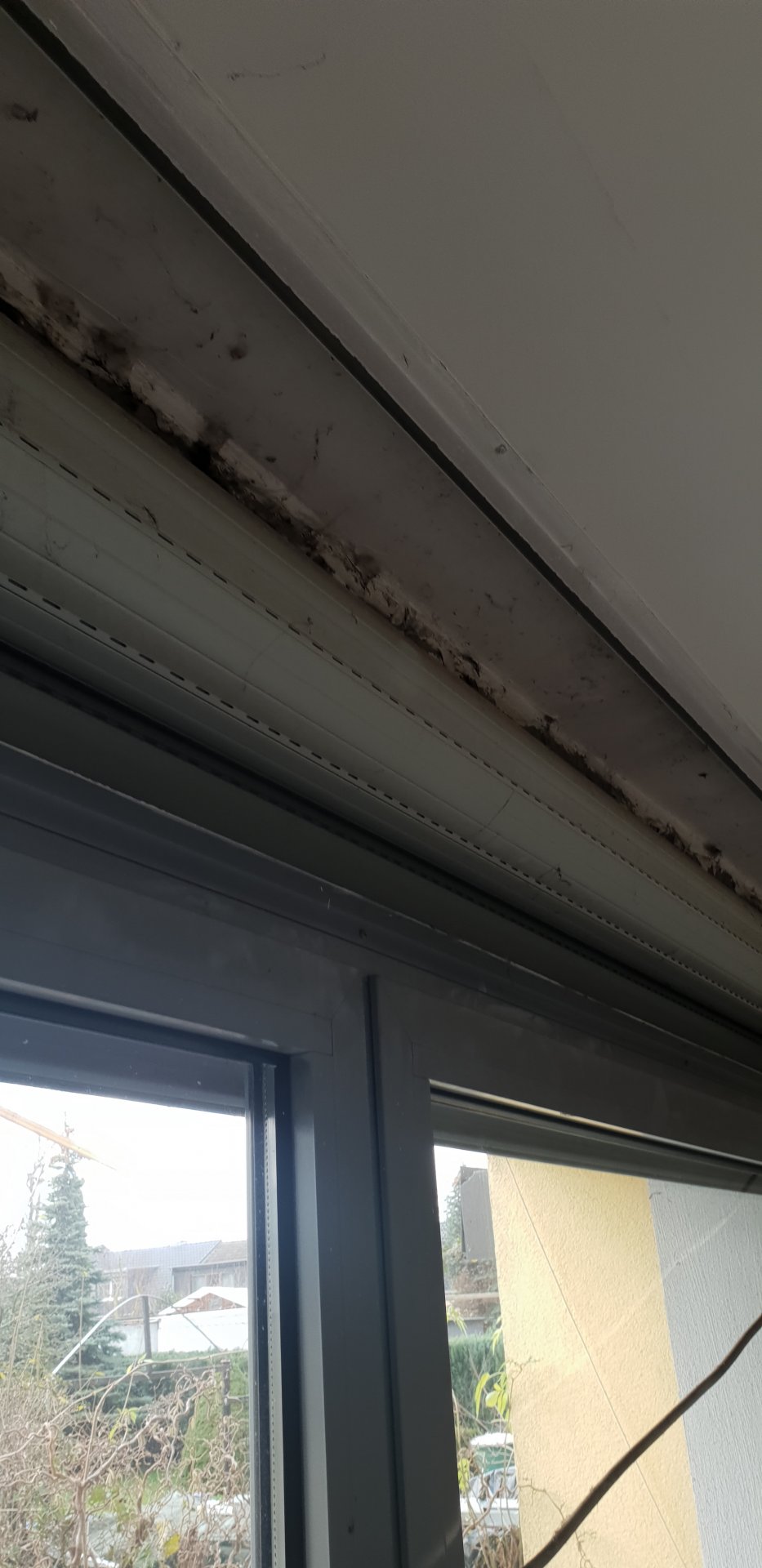

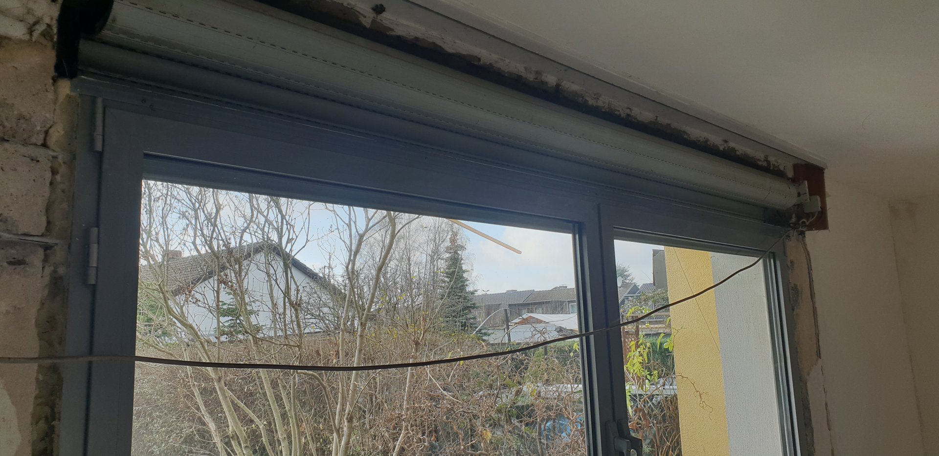

    Folgendes Problem, haben im Wohnzimmer ein 3m breites fenster welches links und rechts an je 3 Punkten befestigt ist. Mittig nach oben zur Decke allerdings fehlt jegliche verankerung wegen des Rollos was dazu geführt hat das der Putz an den Wänden abgeplatzt ist.
    Welche Möglichkeiten gibt es hier den Rahmen oberhalb zu stabilisieren?

    Bei der Breite hätte man oben entweder ein massiveres Rahmenprofil oder oberhalb des Rahmens eine zusätzliche Zarge setzen müssen.
    Wird jetzt natürlich da der Ksten oben ist nicht mehr funktionieren.

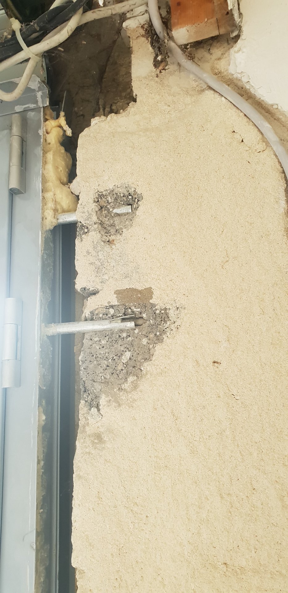

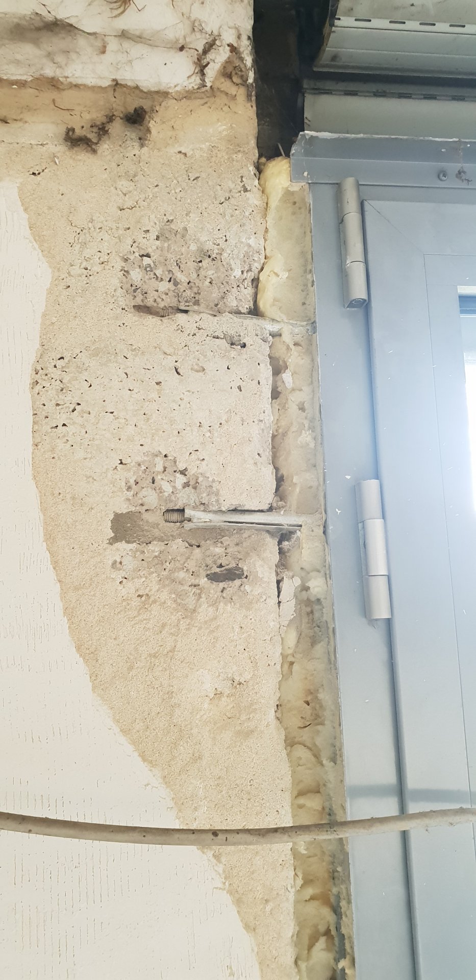

    Weil das Kind ja nun schon in den Brunnen gefallen ist, helfen nur mehr und längere Rahmendübel. Und dann mal leicht schräg, damit der Dübel auch richtig im Stein sitzt.
    Und dann mal gleich richtig dämmen und abdichten.

    Zum Rolladen hab ich glaub 6cm platz, da wäre also etwas Spielraum. Hatte an Flachstahl gedacht, den mit den oben auf den Rahmen und links rechts in die anschliessenden Wände 10cm einarbeiten. Könnte das klappen oder wäre hier die Schwachstelle die verschraubung des Stahls am Rahmen?
    Dübel allein werden nicht reichen. Die Dämmung und Abdichtung ist in der Tat nix

    Flachstahl wird nix werden wegen der thermischen Trennung. Seitlich und unten neu verdübeln und das Fenster nur noch zum putzen öffnen.

    Die alten Dübel sollen nach und nach erneuert werden, Ausbrüche an der Stelle etwas erweitern und neu verfüllen (evtl mit Epoxid Quarz Mörtel gemisch).
    Es gibt also keinerlei Möglichkeit den Rahmen so wie er ist zu befestigen? Spezielle Winkel in U-Form die ich um den Rolladen rum an Decke und Rahmen montieren könnte?

    Der rolladen geht nach aussen vors Fenster. Ich meine aber nach innen zum rolladenkasten hin. Die offene Seite des U zeigt nach aussen und liegt um den aufgerollten rolladen. Wollte nicht durch den rolladen

    Ja du kannst versuchen C-Winkel aus 5mm Flachstahl für Kopf und Fußplatte und 1cm Flach für die senkrechte zu schweißen und im Rolladenkasten irgendwie zu verstecken. Bau es so dass Du genug Platz für den Akkubohrer zum in den Sturz bohren hast.
    Es gibt extra Rahmenschrauben die man in Metall direkt schrauben kann, für Türen zum Beispiel.

    Der Platz wird keine Problem, Du musst nur die Kopfplatte seitlich breiter machen als die Senkrechte, also wie ein T.

    Brauche aber auch Platz um oben in den Rahmen zu schrauben und da ist ja schon die Rolladenwelle. Naja mal schauen.. wenn das am Ende das einzige ist dann wird das so ausprobiert.
