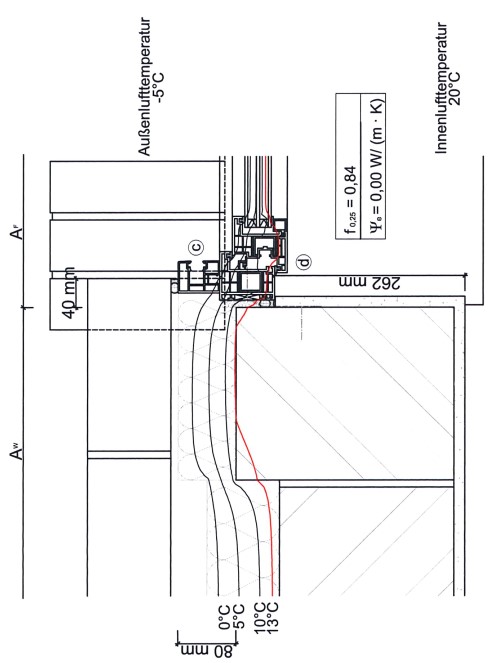

    Nach Techn. RiLi Nr.20 des Glaserhandwerks könnte es nach entfernen des Putzes auch so funktionieren (seitlicher Anschluss)
    Man müsste tatsächlich mal den IST-Zustand aufmessen mit allen Anschlägen etc.
    SIL gefällt das.
  17. SIL
    10.874
    4.219
    Du bist beim mehrschaligen MW wertes Baut , dann brauchst aber Leisten , von der entstehenden Wärmebrücke abgesehen , der TE gibt uns vllt noch Fotos etc und unverständlich bei Holz/Alu Fenster welche fast am oberen Preissegment liegen da zu pfuschen ....
  18. BaUT
    9.323
    5.848
    Dachte der TE hat einen solchen Aufbau?!
    Da könnte meine Variante doch so halbwegs passen und vielleicht klebt er dann statt des inneren Leibungsputzes ja lieber ein 20 mm Leibungsdämmung aus Wedi-Platte.
    Aber Du hast Recht. Warten wir mal ab bis der TE Fotos und/oder eine vermasste Skizze von seiner Anschlusssituation vorlegt.

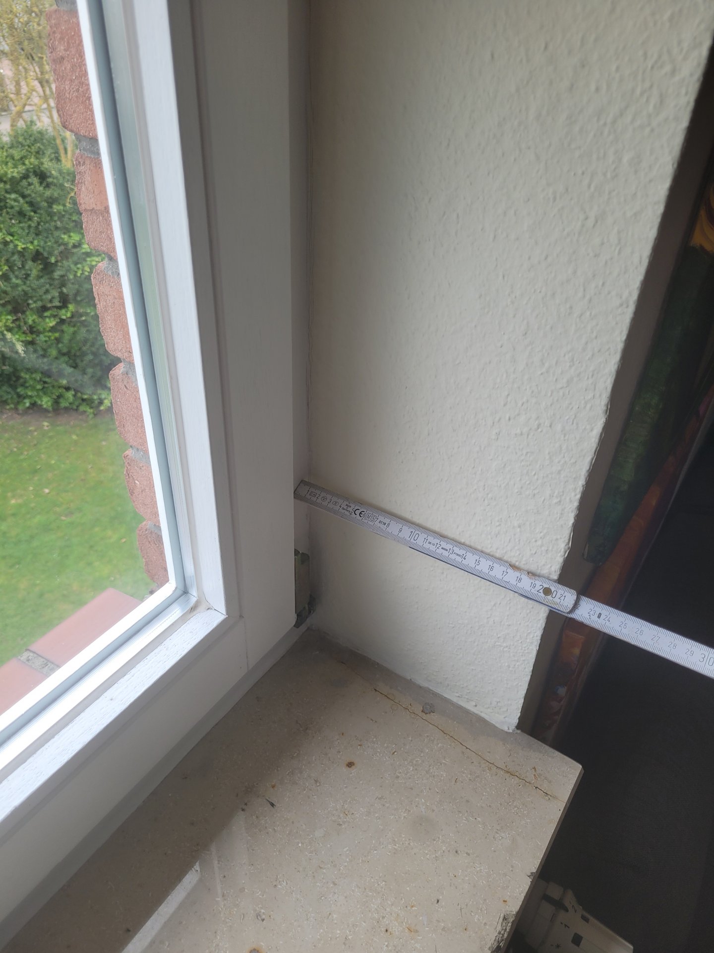

  19. #19 DerDirk123, 15.03.2024
    DerDirk123
    DerDirk123
    13.03.2024
    13
    Hier ein Bild. Tatsächlich habe ich aber noch kein Fenster ausgebaut und weiss daher nicht, was exakt neben dem Rahmen ist. Daher mein logischer Schluss (Vermutung), dass Montagekrallen/Anker verwendet wurden.
  20. #20 DerDirk123, 15.03.2024
    DerDirk123
    DerDirk123
    13.03.2024
    13
    Ich müsste 17.5er Steine haben plus Putz. Mineralwolle und Luftschicht habe ich an anderer Stelle gesehen und bin sicher, dass beides da ist.
    Laibungen komplett abschlagen fällt aus. Ich werde keine Kanten neu putzen aus verschiedensten Gründen. 10cm aufmachen und anputzen ist nicht schön, aber evtl vorstellbar.
