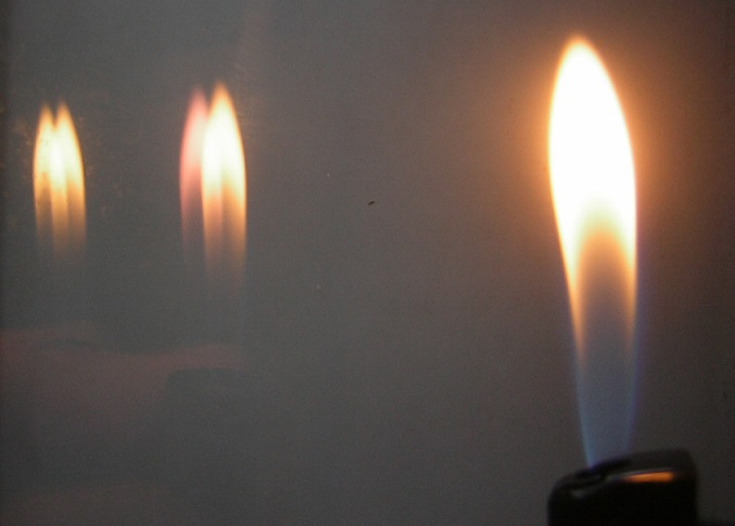

    erst mal wäre sehr interessant zu wissen, ob diese Annahmen überhaupt stimmen.
    1995 kam die Wärmeschutzverordnung 1995. Bereits ab Anfang der 1990er Jahre gab es schon verbesserte Gläser ("Wärmeschutzgläser") auf dem Markt.
    Was steht denn im Glasrandverbund drin?
    Ich würde mal einen Feuerzeugtest empfehlen, vielleicht erkennt man, ob da schon eine Beschichtung drauf ist...

    Hatte ich vergessen in meinen Anfangsbeitrag zu erwähnen, Test hatte ich schon gemacht, keine Metallbedampfung. Schallschutzfenster ssk4. Innen steht Contrasonar Typ G 22/37 07/94, also von SAINT-GOBAIN GLASS. Gehe mittlerweile davon aus das die Fenster von Weber sind.
