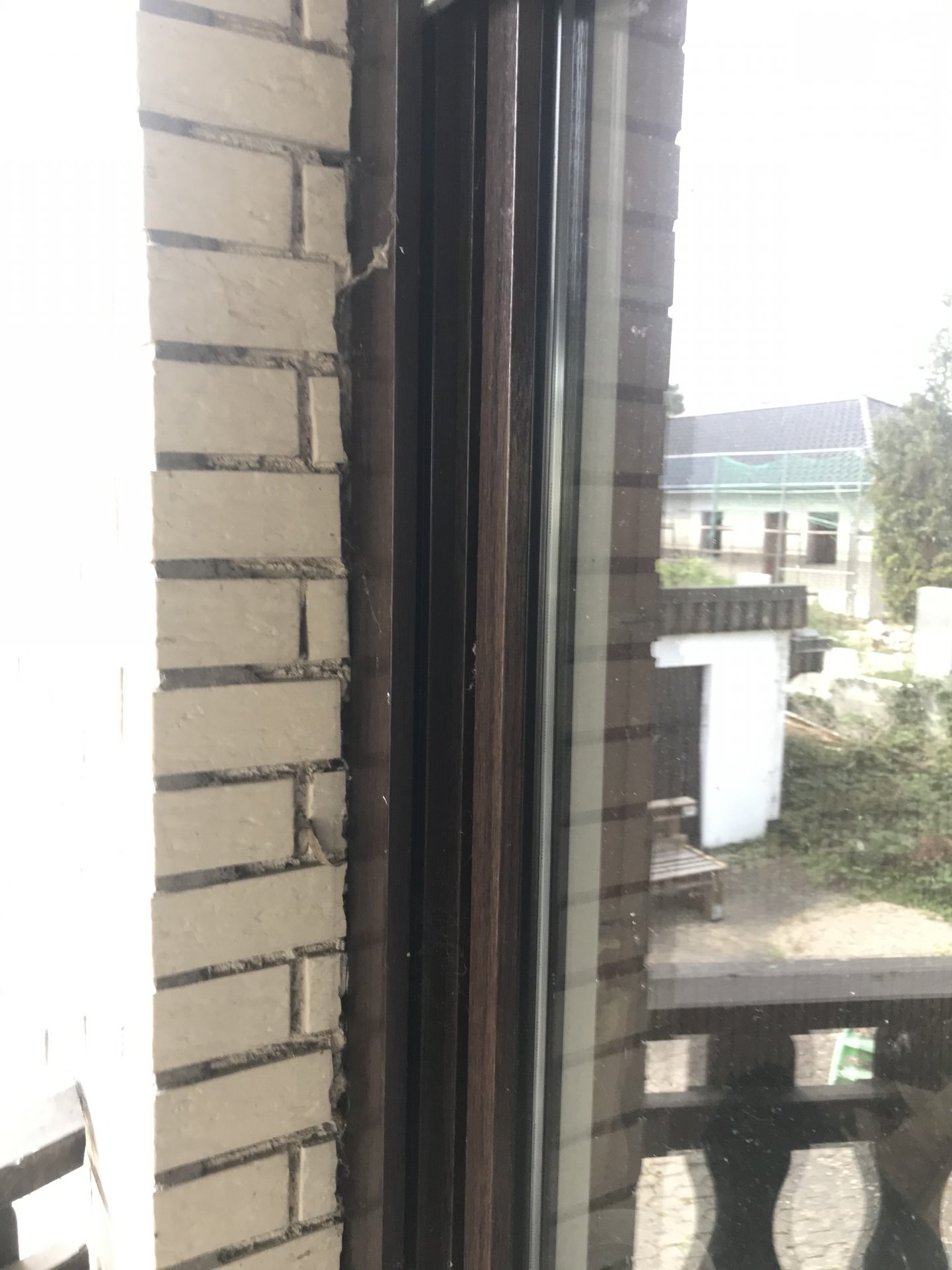

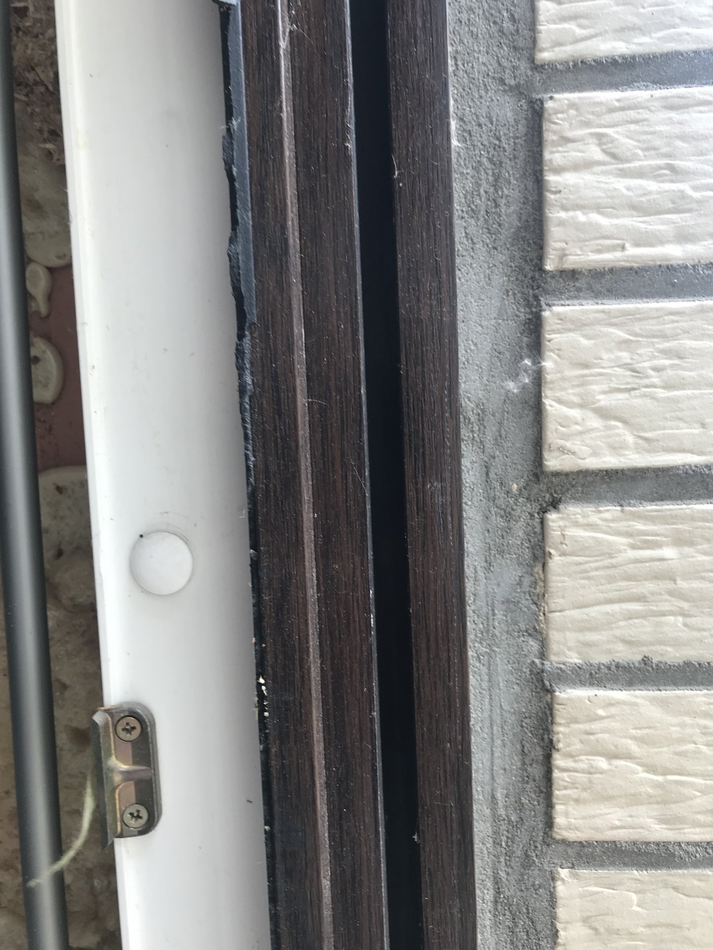

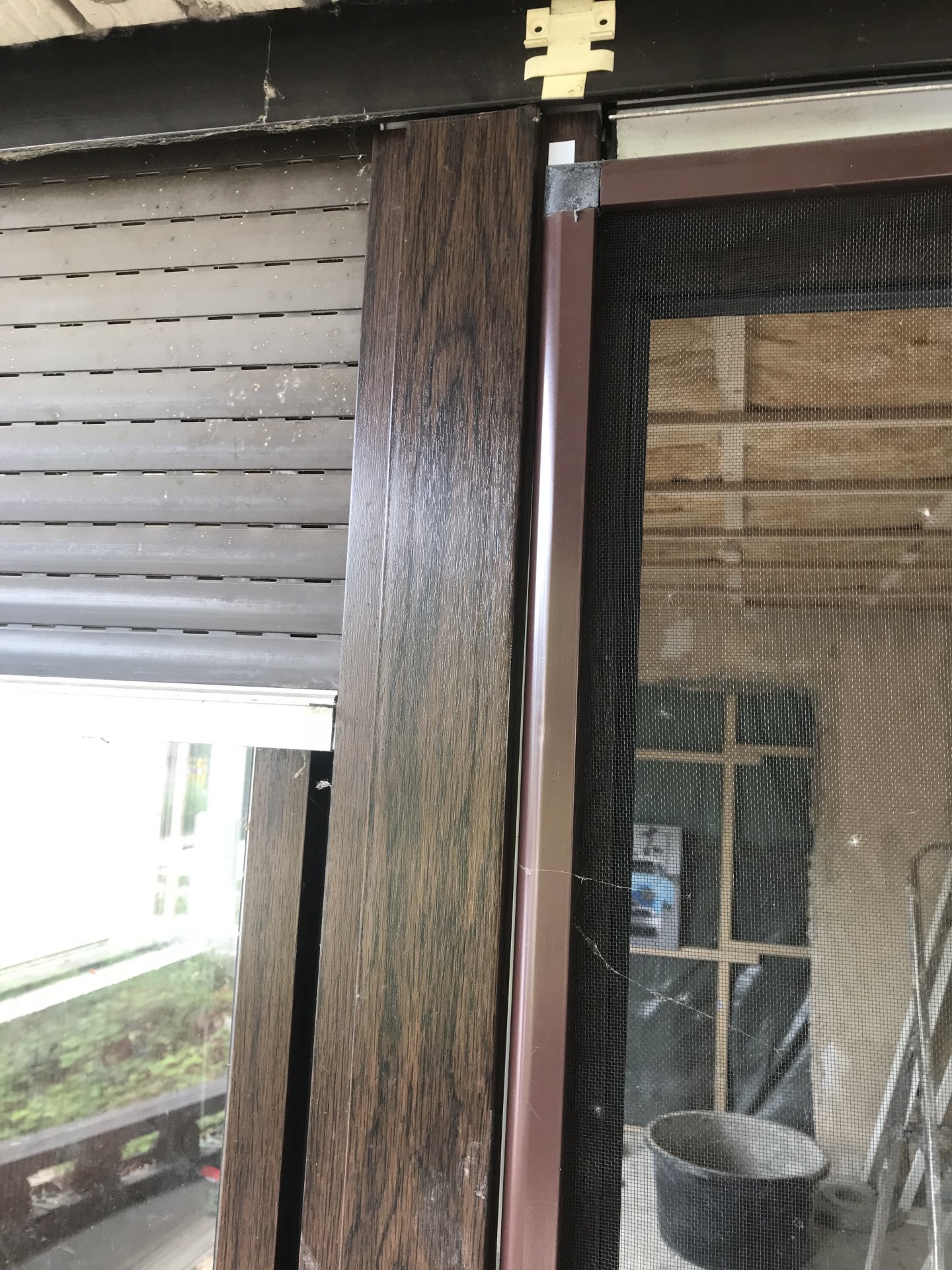

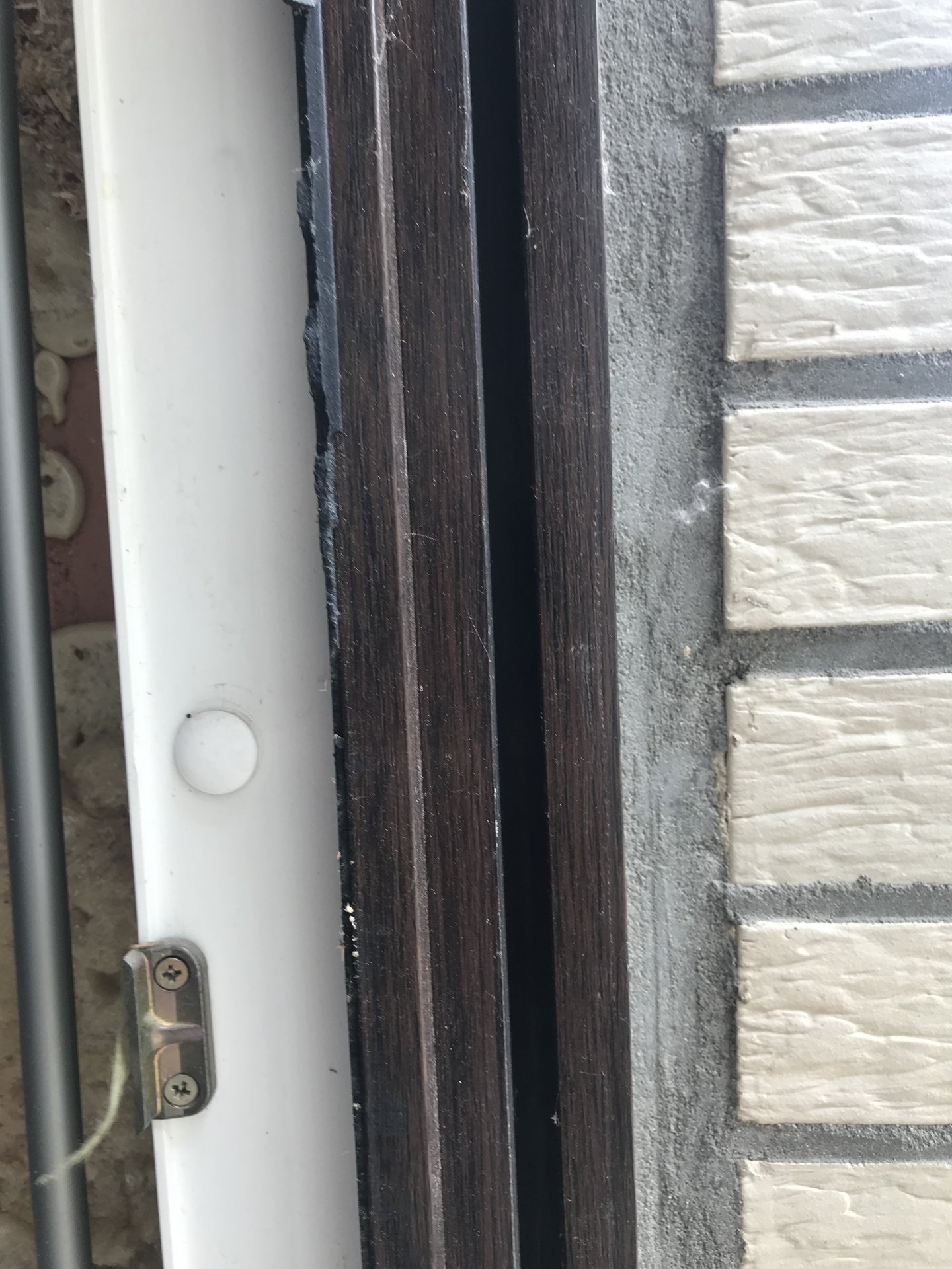

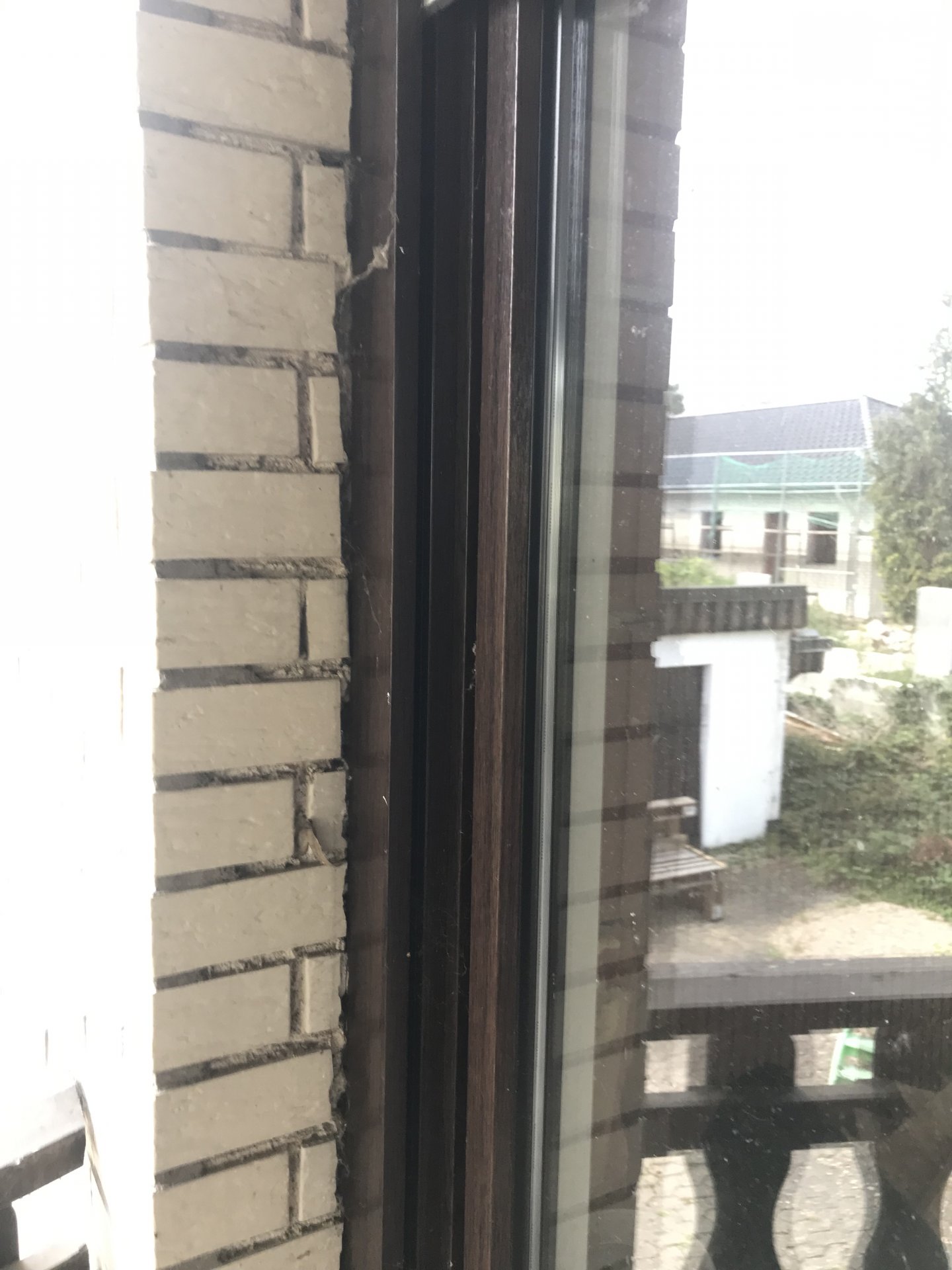

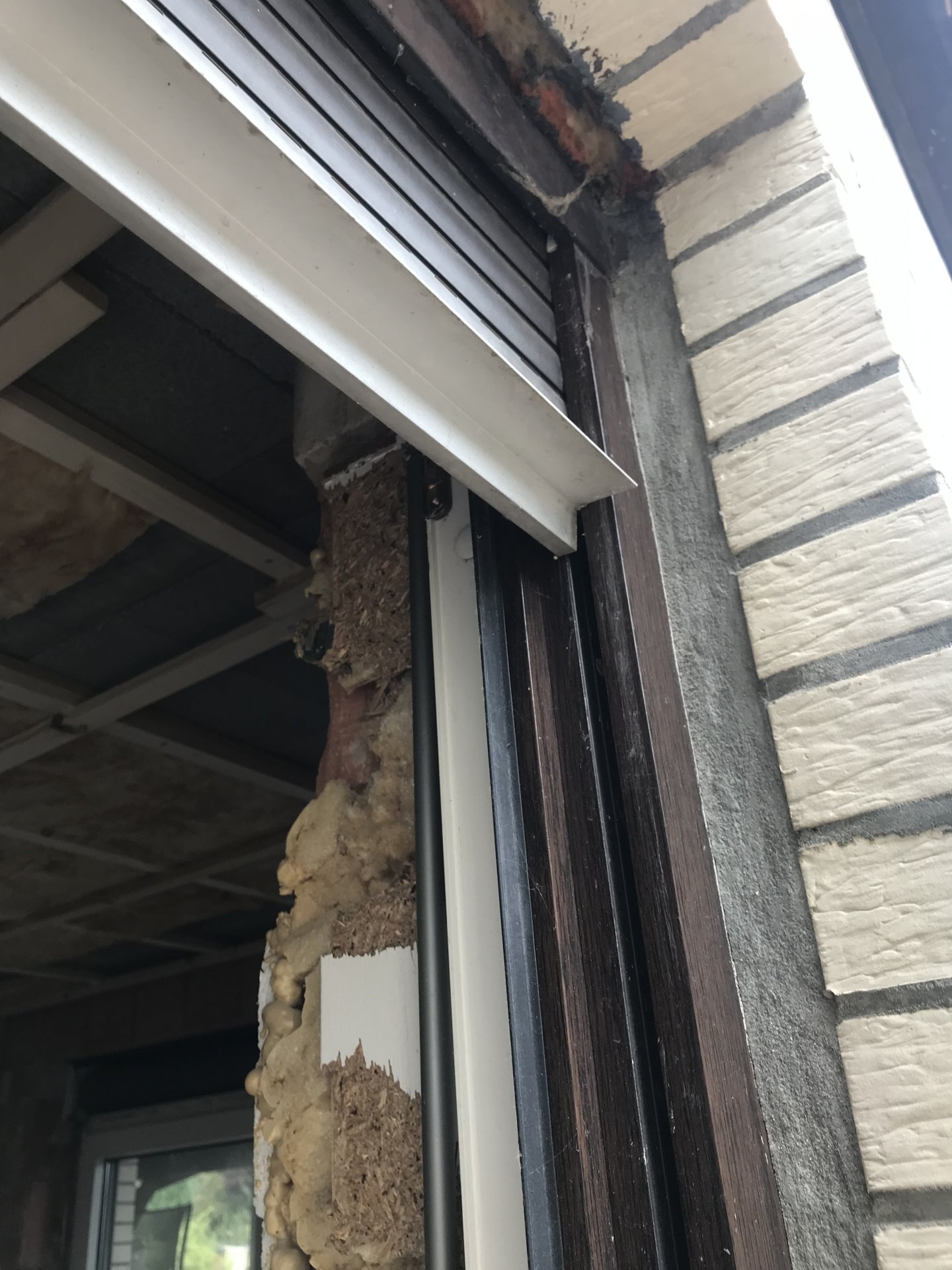

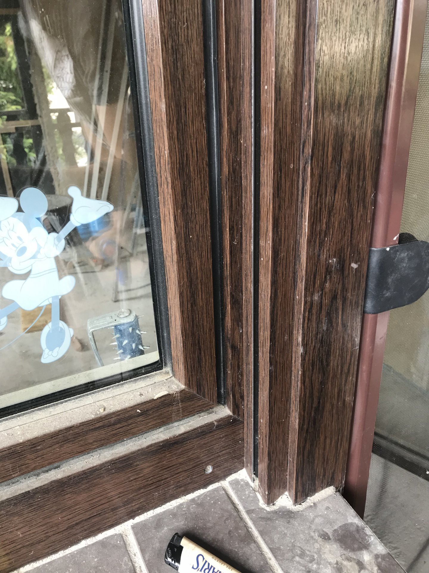

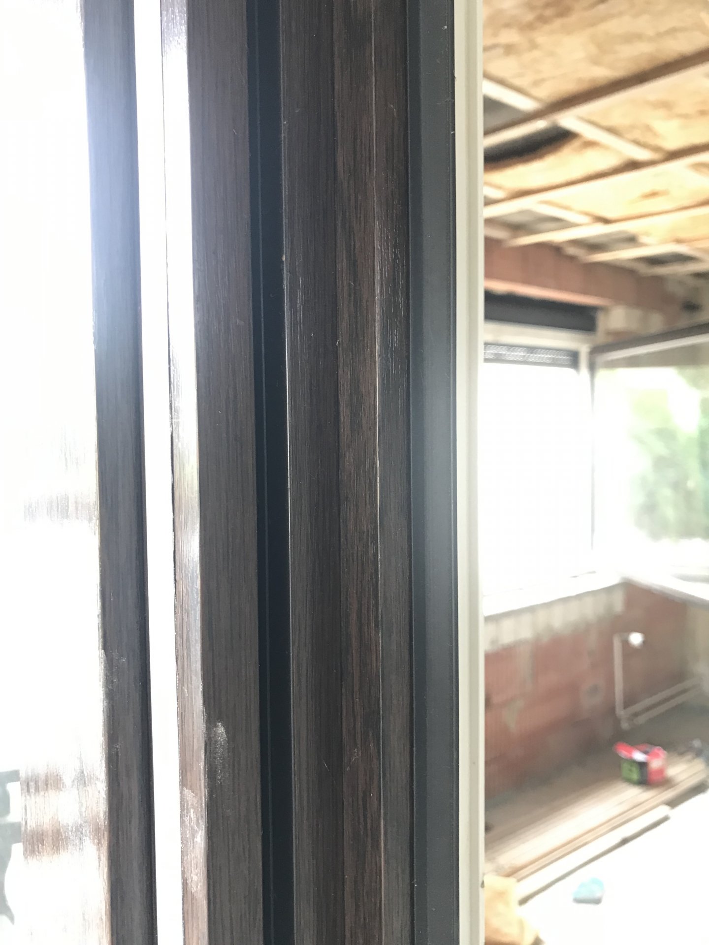

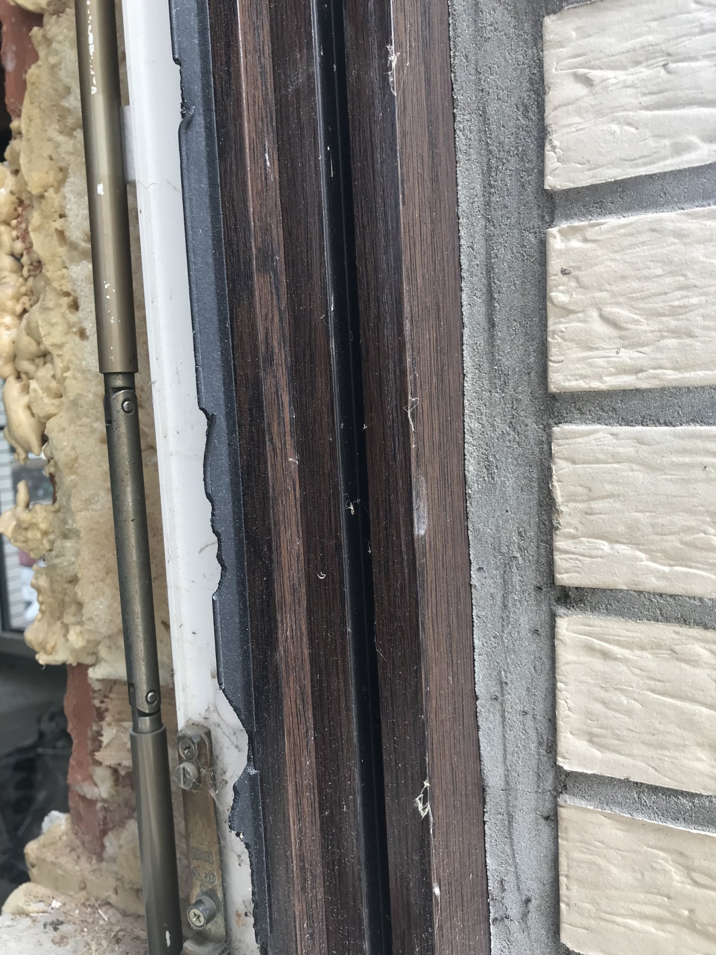

    Mahlzeit,

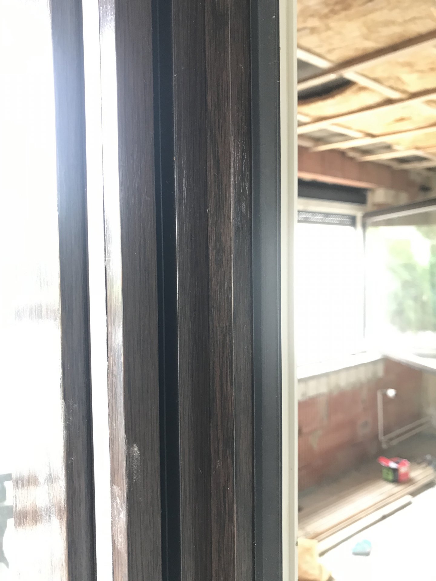

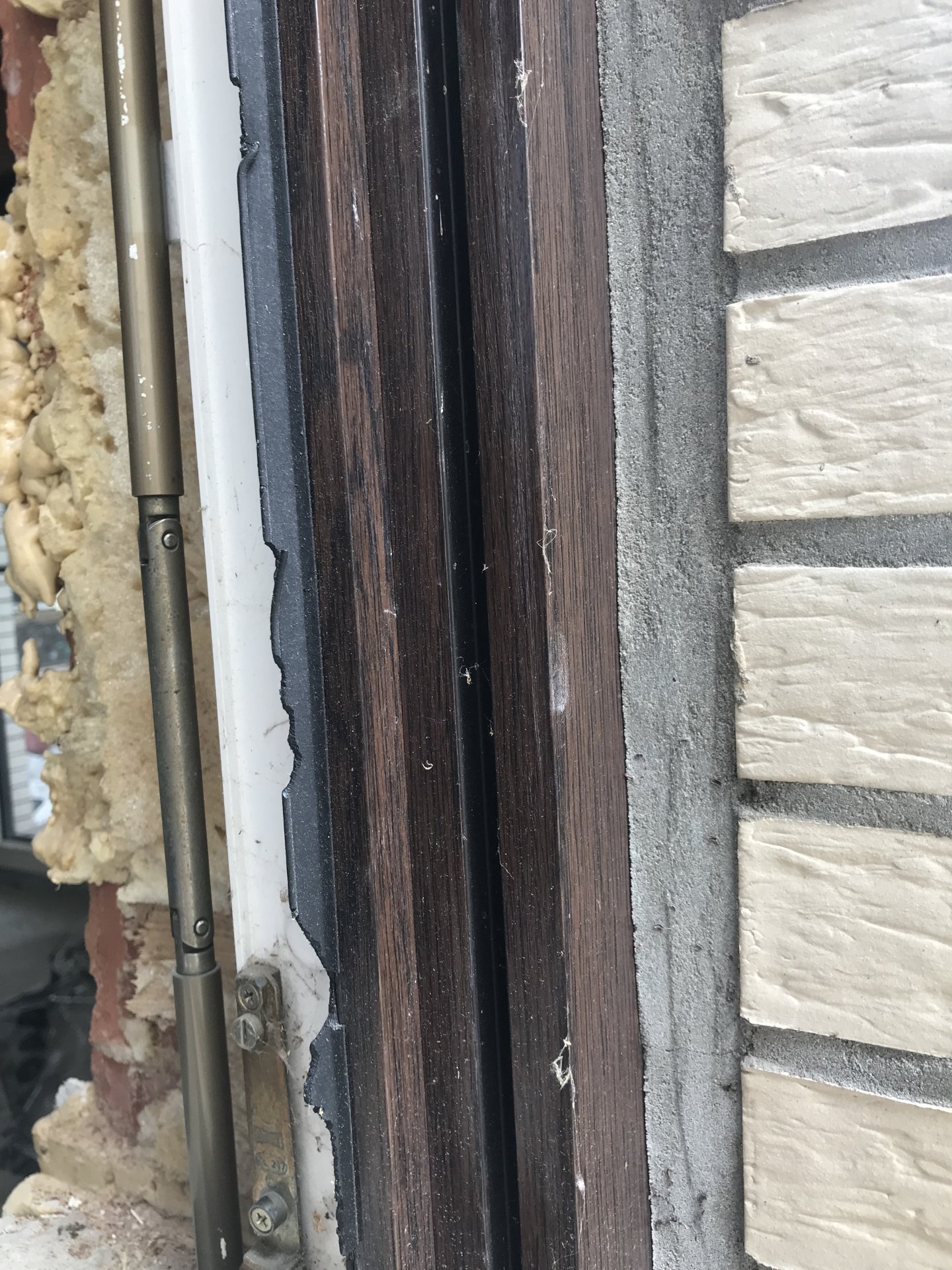

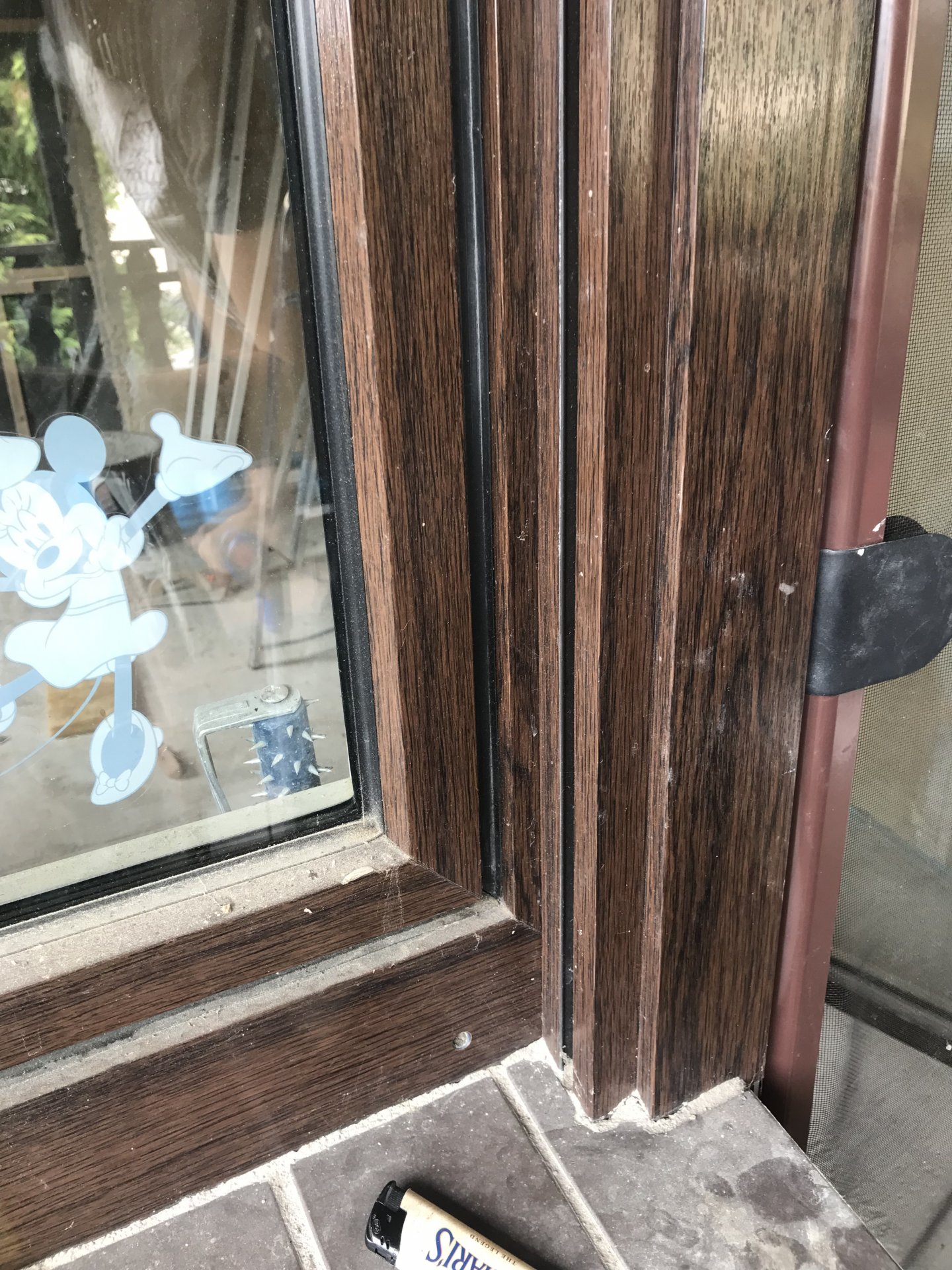

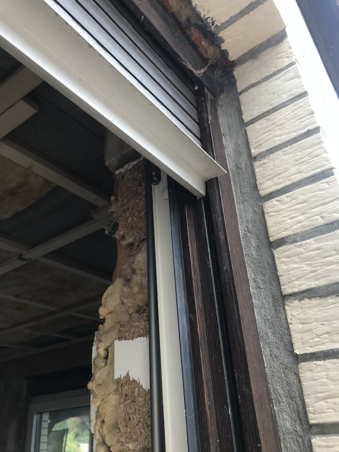

    ich möchte gerne eine Balkontür mit Fenster und ein alleinstehendes Fenster tauschen. Allerdings möchte ich die Rollläden mit den Führungsschienen drin lassen. Ich bin mir aber nicht sicher, ob das in meinem Fall möglich ist. Die Rolladenführung ist auf jeden Fall sehr fest und ich bin mir nicht sicher wie das verbunden ist.
    Kann ich hier Fall allein die Fenster und Balkontür tauschen oder ist das ganze nicht trennbar?(Fenster und Rolladenführung am Fenster)
    Danke und schönen Sonntag

    Neee Mach das beides neu das ist keine gute Idee

    Soweit erkennbar handelt es sich um Kunststofffenster, bei denen Rahmen und Rolladenführung eine Einheit bilden. Die Rolladenführung stehen zu lassen dürfte schwierig werden.
