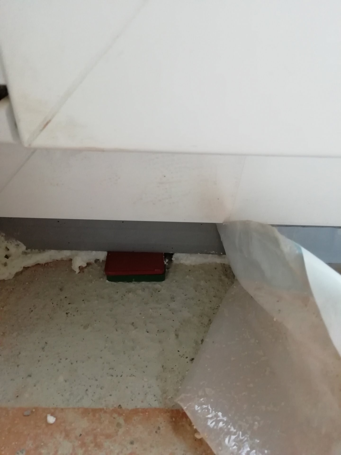

    Hallo liebe Community,
    mein Fensterbauer/Monteur hat beim auswechseln der Dichtbänder auch noch seine Plastikscheiben entfernt. Ich vermute mal um besser ausschäumen zu können. Er behauptet jetzt, dass es nur Unterlegmaterial war und die Fenster (auch zweiflüglige Terrassentüren) jetzt fest verschraubt sind und somit keine Stützklötze brauchen. Kann das stimmen?
    Vielen Dank.

    Hmm. Nöö ?!

    Die müssen wieder rein!!

    Sie meinen vermutlich Distanzklötze oder Abstandclips, Abstandshalter seitlich und oben können diese entfernt werden, unten bei bodentiefen Elementen sollten diese verbleiben Oder würdest du wenn der Monteur mit Keilen fixiert hat diese auch belassen @am1003?? nicht unten verständlicher Weise.... :winken

    Sollte man normalerweise nicht machen, die Hinterfütterung raus nehmen. Irgendwann dreht mal einer am Rohrrahmendübel und verzieht dann den Rahmen.

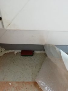

    Diese Plastikstützen haben die Monteure beim austauschen der Dichtbänder entfernt.
    Dieses Dokument hat mich stutzig gemacht:
    - Wichtige Grundlagen Lastabtragung Ausklotzung (kann über die Google Suche gefunden werden)

    Die Unterlegplatten müssen drin bleiben!!
    Es besteht die Gefahr das der Rahmen sich noch nach unten setzt.
    Wenn erstmal alles verputzt ist und der Estrich drin ist, dann kannst so einfach nichts mehr machen.
    Lass dort die Unterlegplatten wieder einsetzten, auch bei den Fenstern.
    Bei breiteren Fenstern & Türen auch mittig unterklotzen!!
