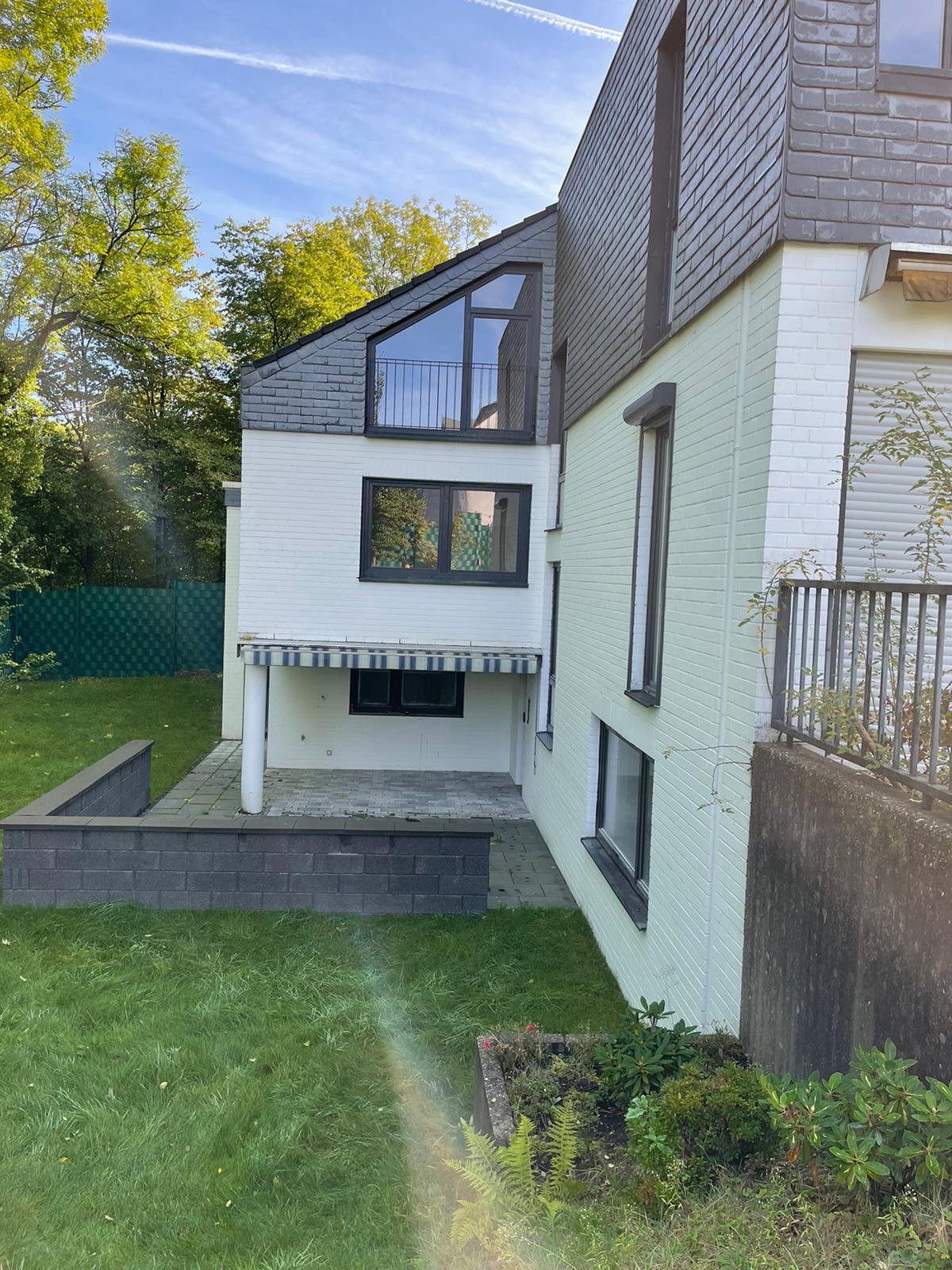

    Es handelt sich um ein Haus aus den Ende der 70ern. Zweischaliges Mauerwerk mit Dämmung augenscheinlich ohne Hinterlüftung.
    Hier wurden Fenster, Fensterbänke sowie Haustüren erneuert wozu sich einige Frage ergeben.

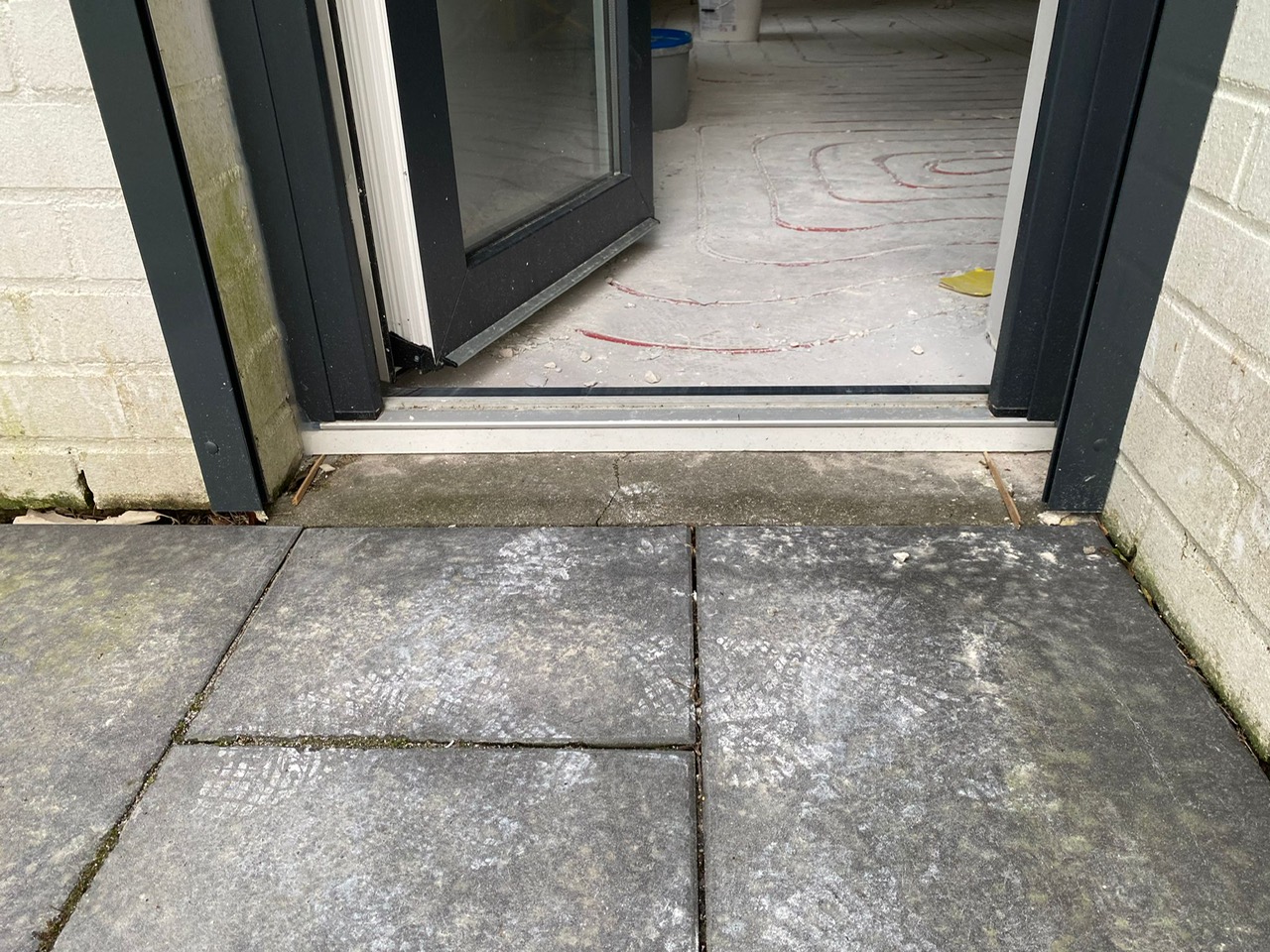

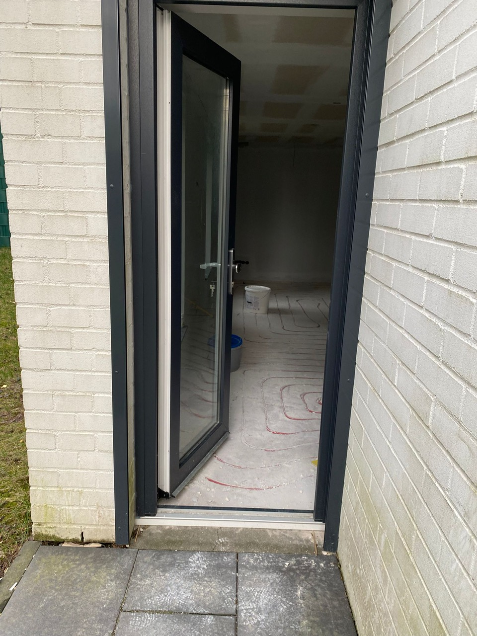

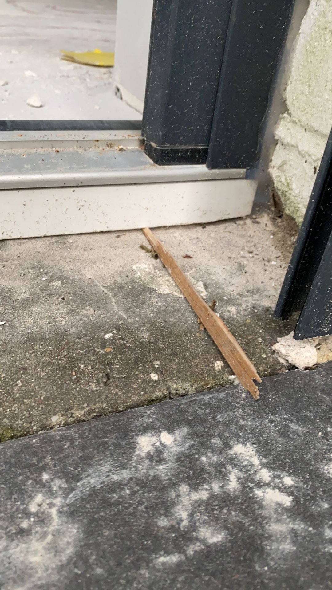

    1. In den Bildern seht Ihr, dass die Haustüre im Schwellenbereich zunächst lediglich mit Bauschaum ausgeschäumt wurde, nach Verlangen auf Nachbesserung wurde hier ein Holzprofil eingesetzt, an das die Abdichtung von einem Dachdecker herangeführt werden soll. M.E. nach so nicht in Ordnung. Wie wäre dieser Schwellenbereich richtigerweise auszuführen?

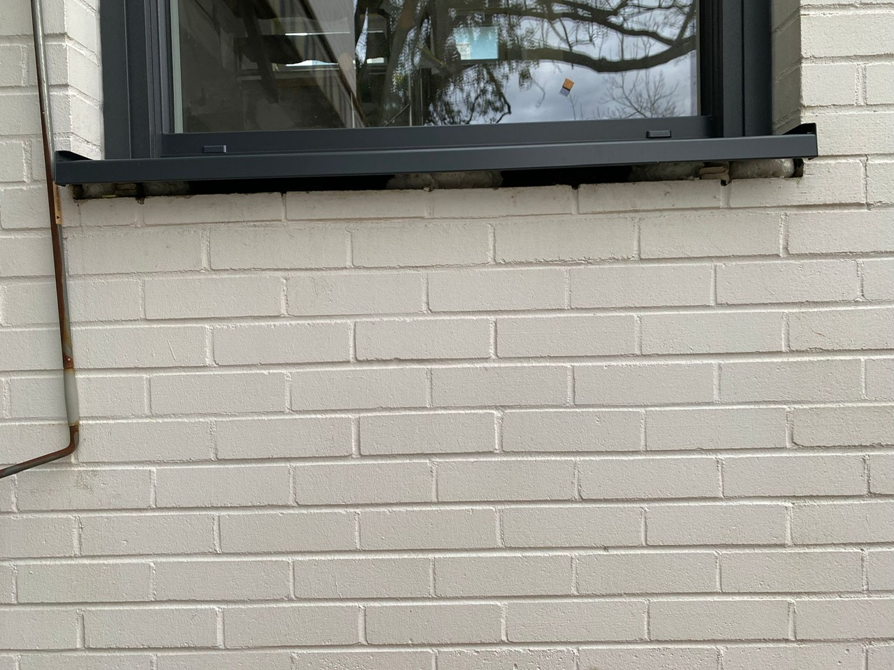

    3. Die Fensterbänke wurden links und rechts ebenfalls ohne Kompriband, lediglich mit Silikon (spezielles Fenstersilikon?) eingesetzt. Ist dies ausreichend?
    4. Unterhalb der Fensterbänke ist das zweischalige Mauerwerk zu erkennen. Hier wurde links und rechts lediglich punktuell mit Bauschaum fixiert. Ich schätze dieser Bereich muss vollständig geschlossen werden, da die zweischalige Bauweise ohne Hinterlüftung erstellt wird?

    Hallo, vorweg zu dem Außenanschluss bei einem Fenster o.ä da spricht man meist von der sogenannten Ebene 3...
    Ja das stimmt, die Abdichtung zwischen Außenwandbauteilen und Baukörper muss umlaufend dauerhaft schlagregendicht sein, so wie es in der Din 18355 Tischlerarbeiten beschrieben ist - wenn jemand Silikon an der Stelle verwendet, dann meist mit einem Hinterfüllprofil … (auch PE-Rundschnur genannt )

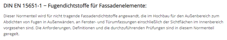

    aber das Silikon muss nach DIN 15651-1 geprüft sein - in dem Außenbereich bei der Ebene 3 so das es geprüft diffusionsoffen ist...siehe Screenshot unten
    Es können auch Multifunktionsbänder angewandt werden das stimmt ( Kompriband) bei der Ebene 3 da liegst du richtig, Das Kompriband kann aber nur eingesetzt werden wenn es eine ordentliche Fuge gibt mit keinen Putzrissen z.b damit alles dicht ist - der Profi spricht da von schlimmen Fugenflanken... viele machen einen Glattstrich mit einem Putz (Lotrecht machen die Leibung)- dann kann man perfekt ein Kompriband verwenden.
    Fazit:
    Ein Kompriband nur anwenden, wenn man eine glatte Leibungen hat.. ansonsten ist Silikon nach DIN 15651-1 geprüft auch legitim.
