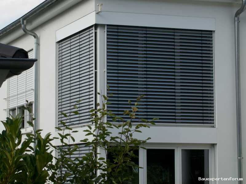

    heute waren meine Frau und ich unterwegs, um uns einige Referenzobjekte unseres Architekten anzusehen.
    Dabei haben wir festgestellt, dass er eine Vorliebe für Fenster hat, die über eine Außenwandecke gehen. Das gefällt uns eigentlich auch ganz gut. Nur Fragen wir uns:
    a) wie funktioniert das mit der Statik? Die Kräfte am Sturz werden ja nicht mehr homogen ins Mauerwerk eingeleitet, da er ein Eck zu tragen hat und dort nicht abgestützt ist kommt zu den Kräften in vertikaler Richtung noch ein Torsionsmoment. Kann das Risse geben?
    b) gibt das keine Probleme mit Wärmebrücken / Kondenswasser am Mauerwerk über/unter dem Eck?
    c) hat das sonst gravierende Nachteile, warum sieht man das ehr selten?
    Was sagt Ihr dazu?

    ...machbar ist es, aber aufwändiger und teurer.
    Und wenn es richtig gut aussehen soll, bekommen die Vorbaurolläden noch einen Gehrungsschnitt...

    zu a) - innen übernimmt ein stahlprofil den lastübertrag zwischen sturz und brüstung oder decke.
    zu b) - wenn richtig konstruiert ist - nein.
    zu c) - den einzigen nachteil, den ich kenne, der wurde auf dem foto mit breiteren profil über eck gelöst, um die verdunklung/sonnenschutz anzubringen.
