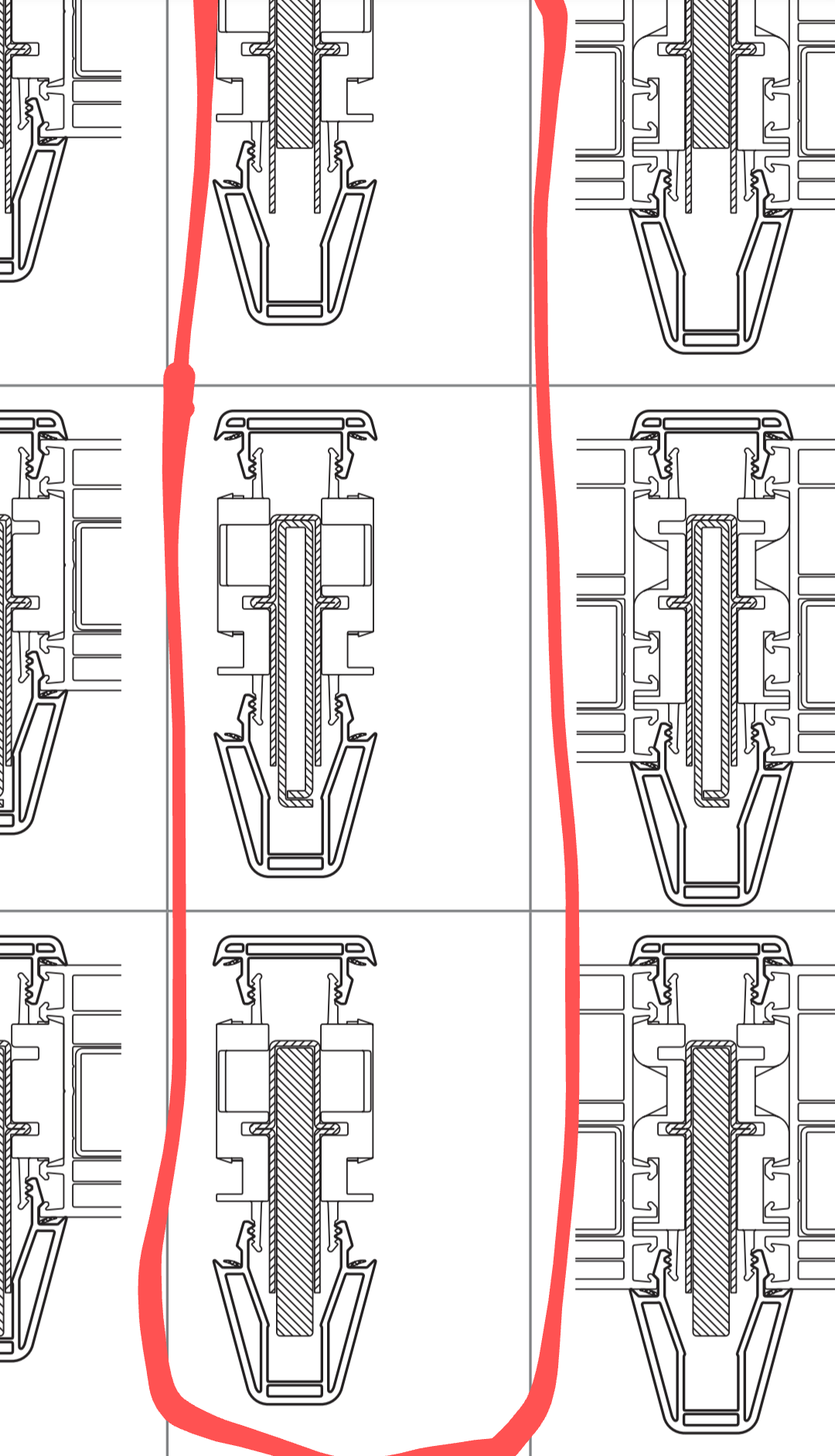

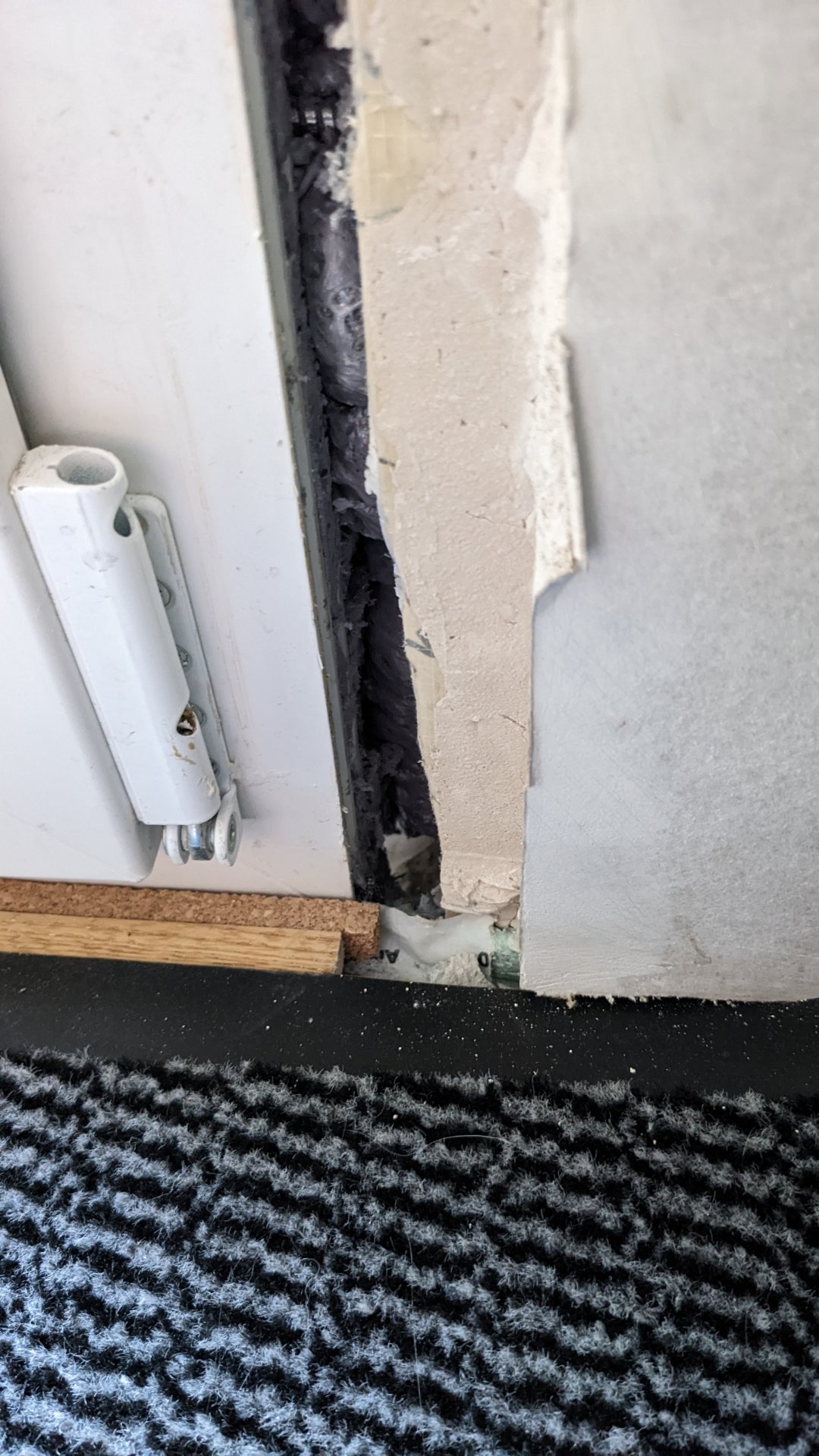

    Innen ist natürlich auch eine Blendleiste mit Dichtlamellen. Oben und unten ist die aber offen und unten zieht es dort. Ich dachte es geht um die Innenansicht der Kopplung. Die Innenleiste wurde mittlerweile auch mit Bauschaum gefüllt und dadurch festgeklebt. Hab nur Grad kein Foto zur Hand.

  4. #24 Denn1979, 15.12.2021
    Denn1979
    Denn1979
    24.01.2016
    41
    Programmierer
    Braunschweig

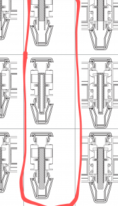

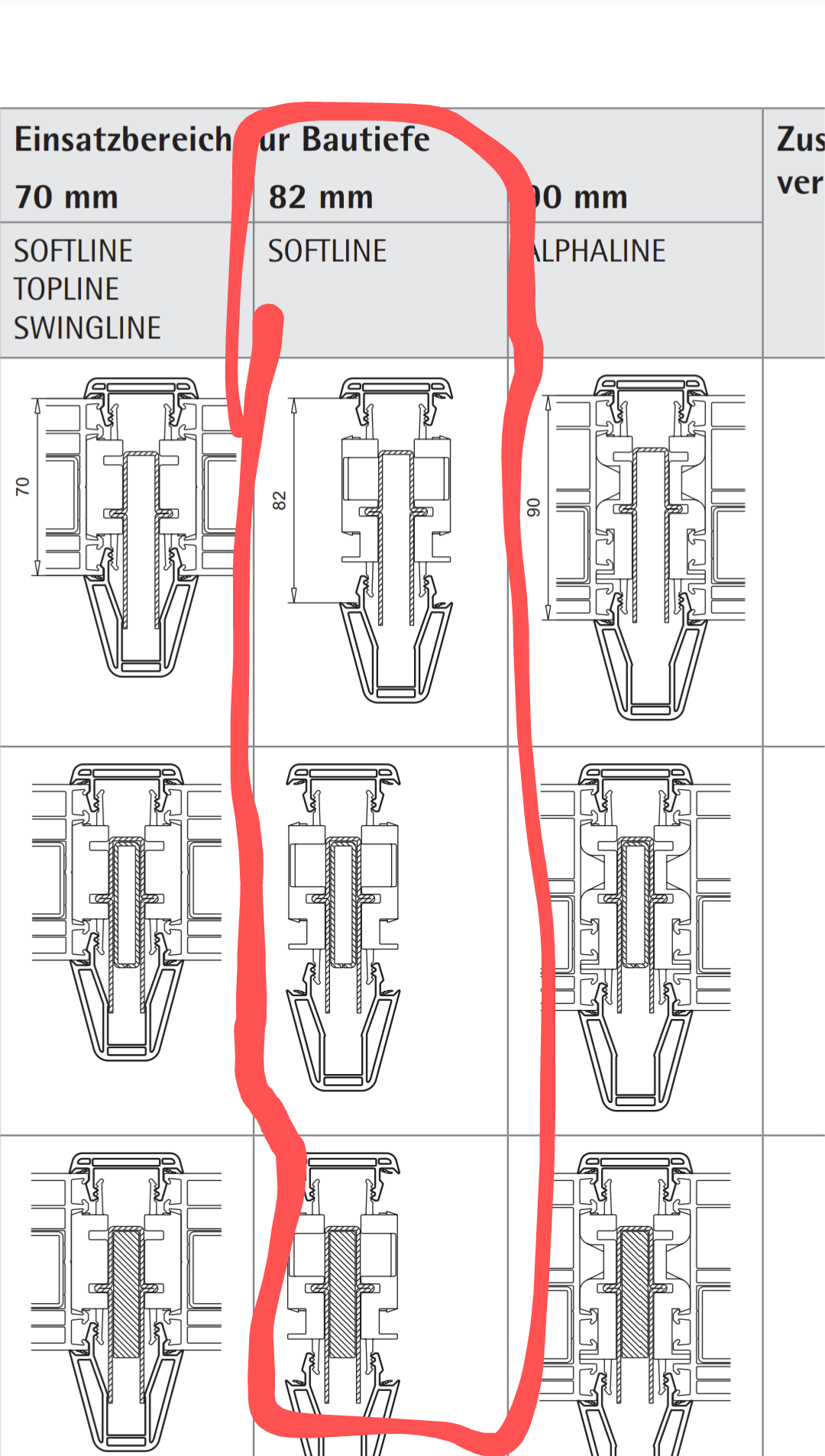

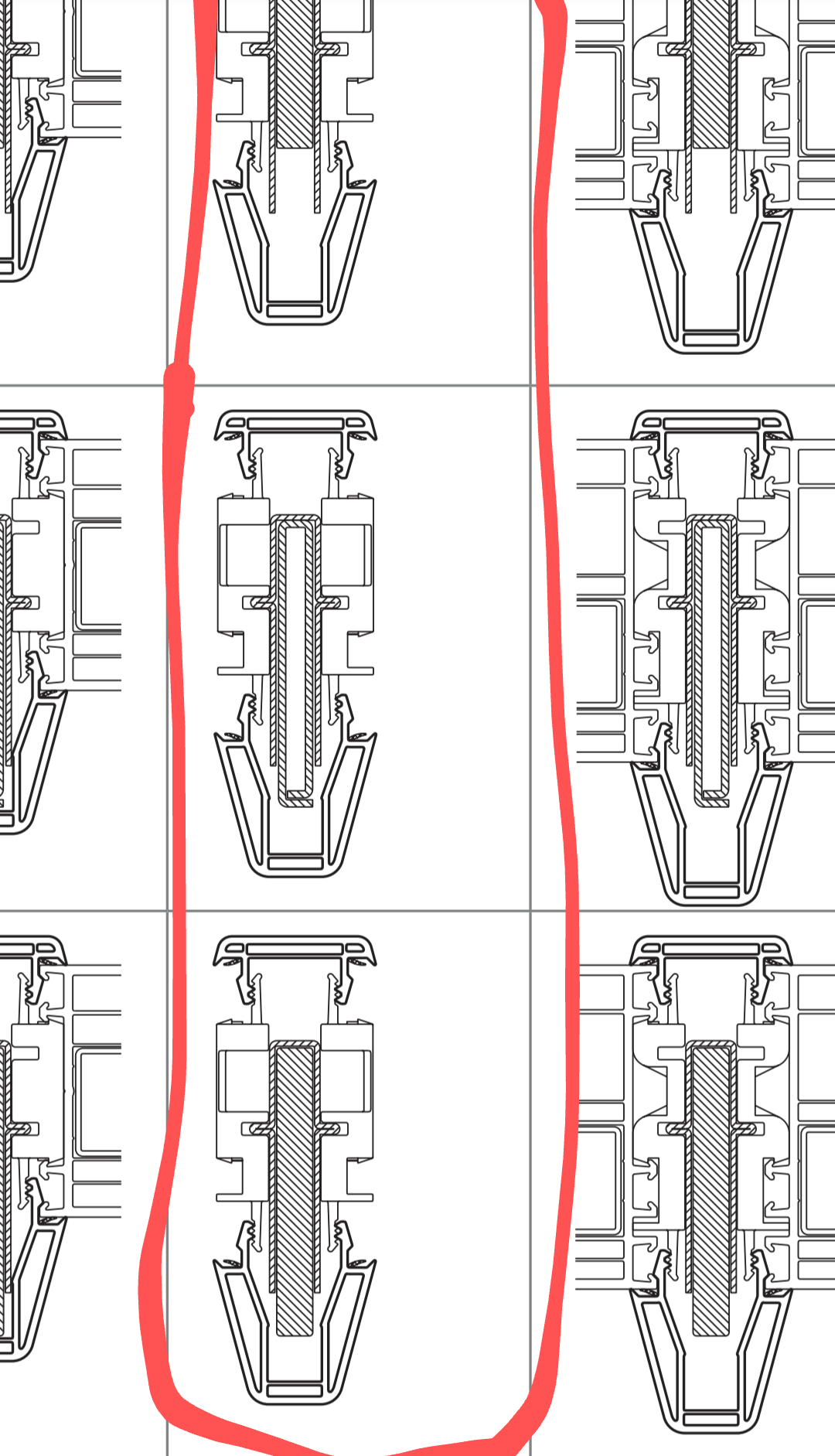

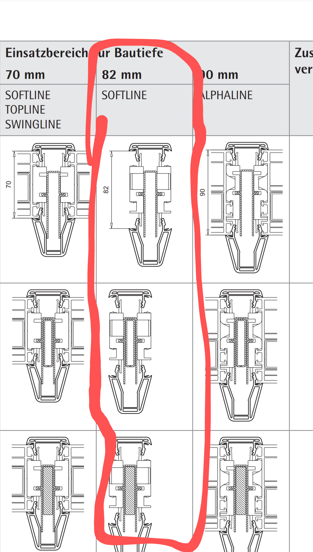

    Ich weiß nicht genau worauf du hinaus willst...
    Auf Seite 410 müsste die bei mir verbaute Kopplung sein.
    Was fehlt bei mir?

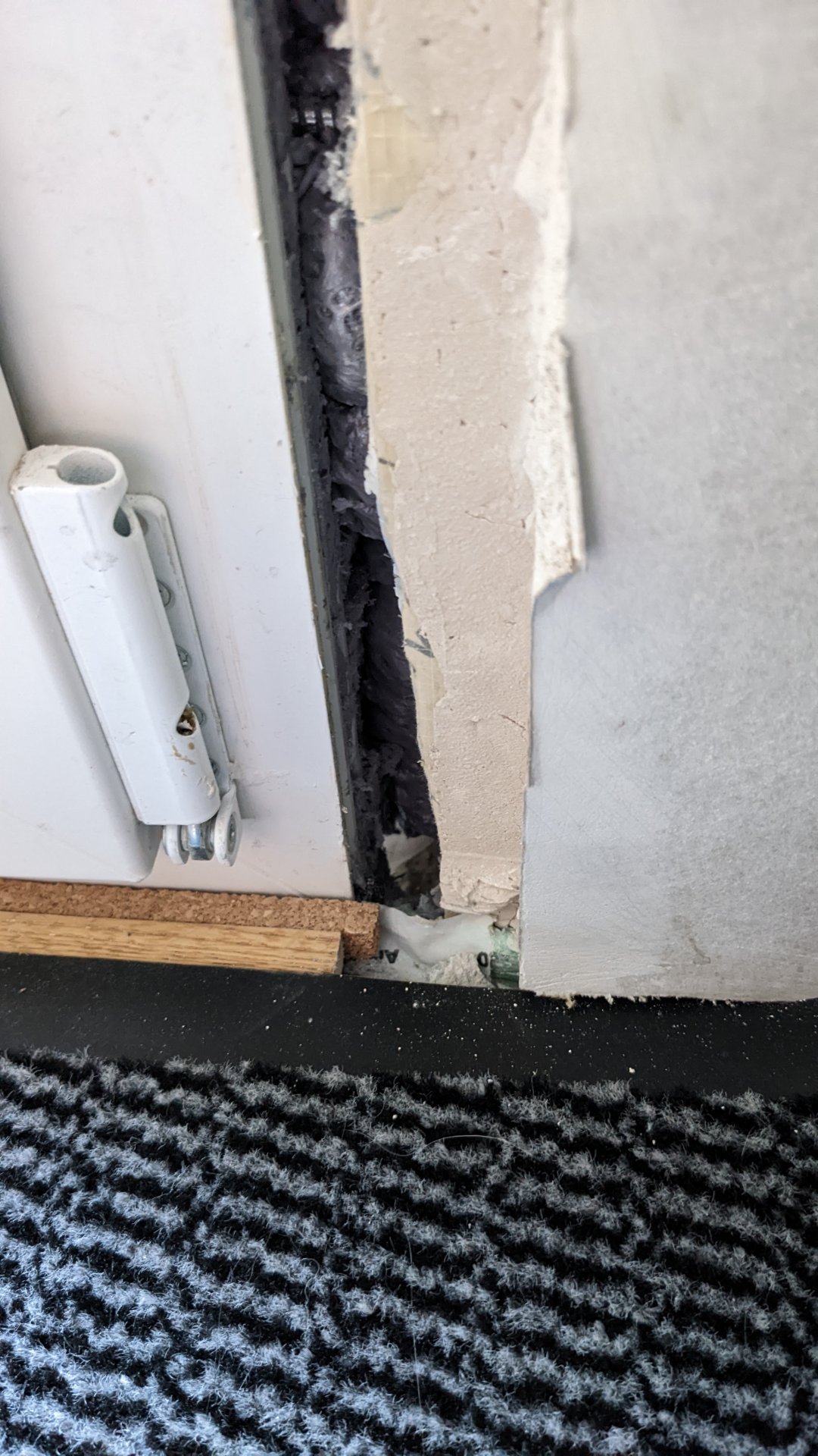

  8. #28 Denn1979, 07.05.2022
    Denn1979
    Denn1979
    24.01.2016
    41
    Programmierer
    Braunschweig
    nachdem der Termin krankheitsbedingt nochmal verschoben wurde, waren die Jungs nun vor ein paar Tagen da und haben das gesamte Element soweit ausgerichtet dass es jetzt immerhin in waage und lotrecht steht.
    Das festverglaste Element wurde ohne Ausbau nur neu ausgerichtet, und das Türelement wurde ganz ausgebaut weil die Systemkopplung getauscht werden sollte.
    Die Systemkopplung wurde damals wohl, weil bereits werkseitig verkehrt herum montiert geliefert, dann im ganzen Element falsch verbaut. Wie das geht ist mir schleierhaft weil es eigentlich nicht zusammenpasst.
    ...Was nicht passt wird passend gemacht...
    Einfach nur unglaublich was hier abgeht.
    Jetzt zum eigentlich Problem:

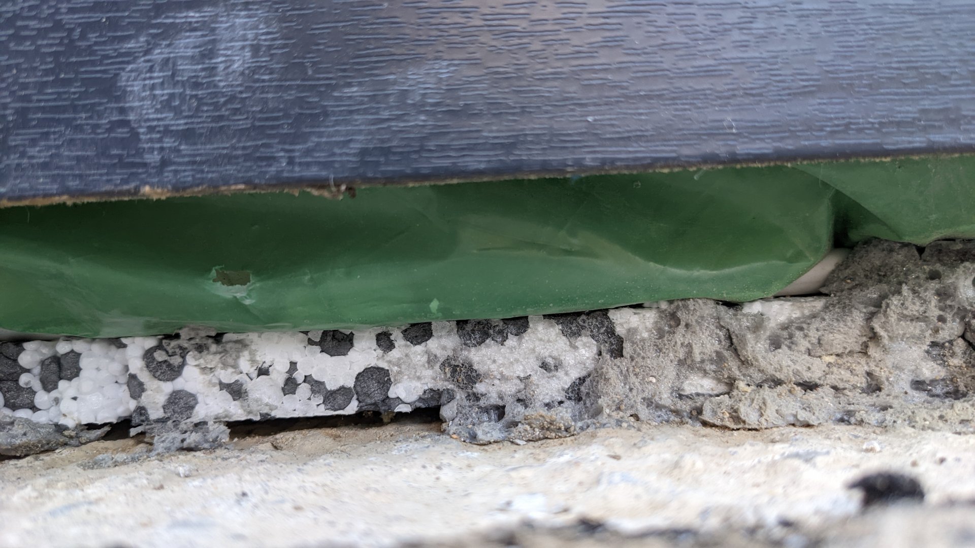

    Ich habe auch auf die fehlende, dampfdichte Folie hingewiesen die ja nach meinem aktuellen Verständnis von innen angeklebt irgendwie bis auf die Bodenplatte müsste.
    Antwort: Da käme noch ne epdm-Folie von außen vor. Die wäre dann diffusionsdicht.
    Ohne Worte.
    Soweit ich weiß ist diese Folie nur wasserabweisend und wäre auch die falsche Ebene.
    Wie müsste diese umlaufende Folie genau im Estrich/-Bodenplattenbereich eingebaut werden?
    Ich bin echt gefrustet und mit den Nerven blank.

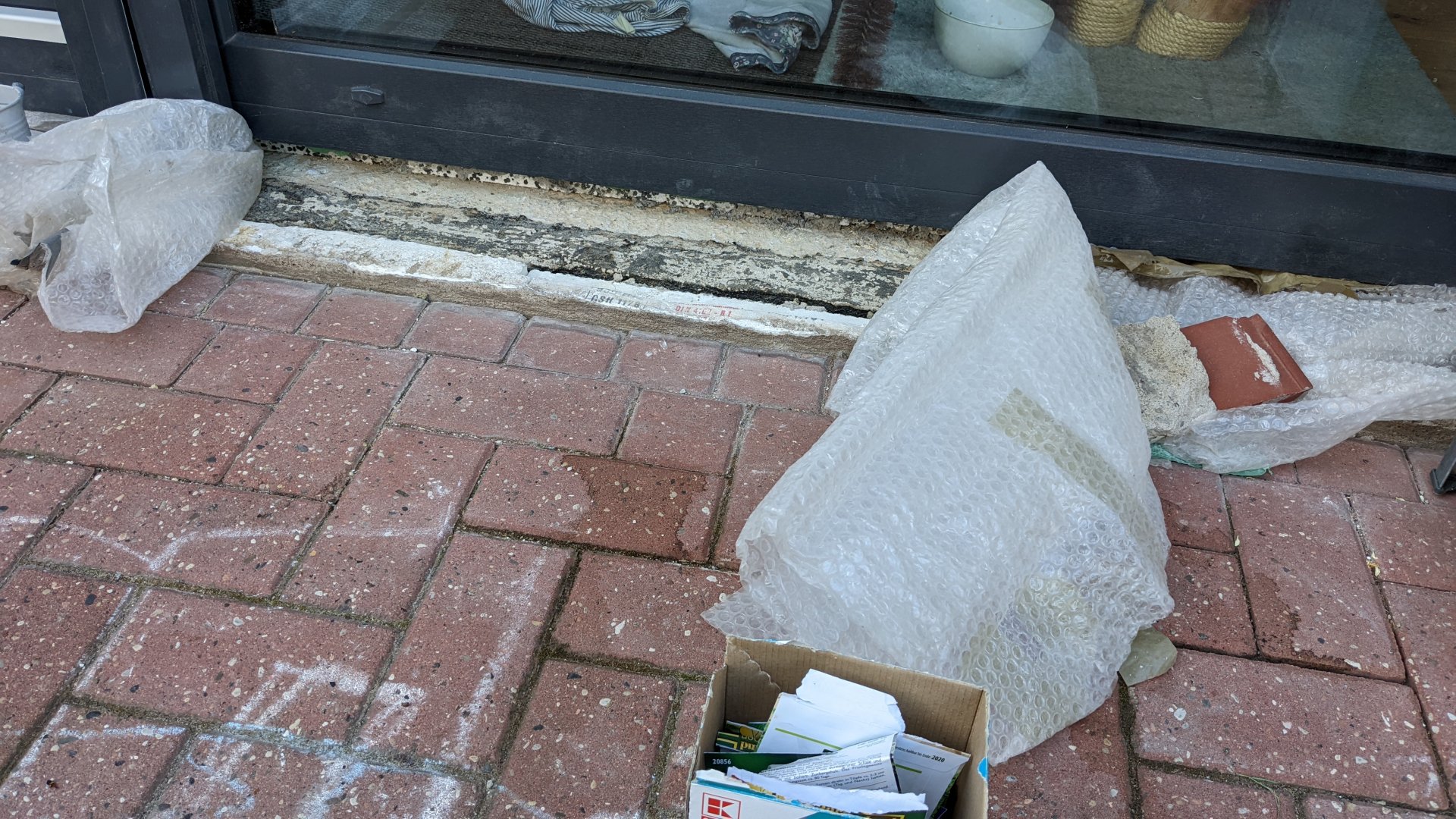

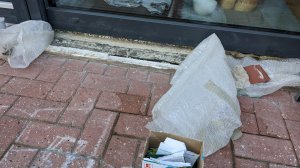

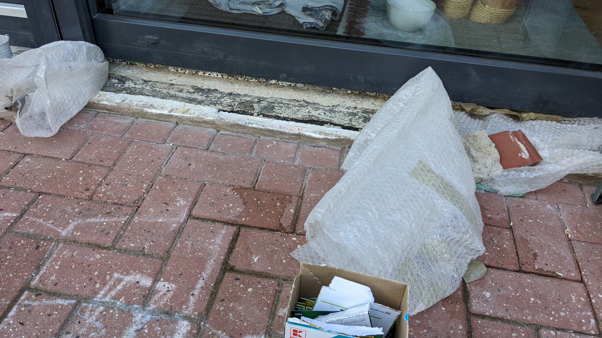

    Weil nicht alles an dem Tag geschafft wurde geht's nächste Woche weiter. Derzeit steht das Fenster nur verschraubt da, ohne Bauschbaum und Folien im Tür- und Estrichbereich. Mäuse und Witterung haben freien Zugang zum Wohnraum. Immerhin haben wir eine Katze und von außen habe Folie ausgelegt.

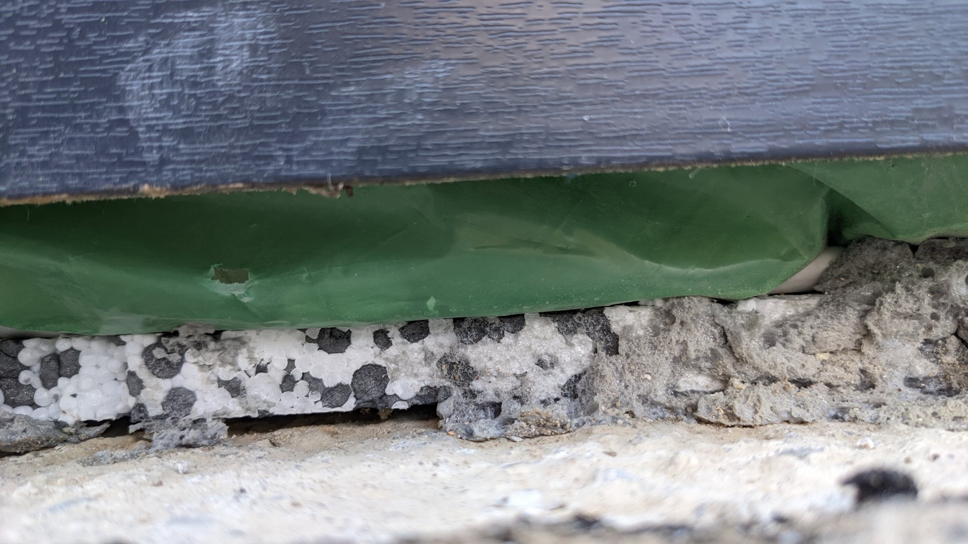

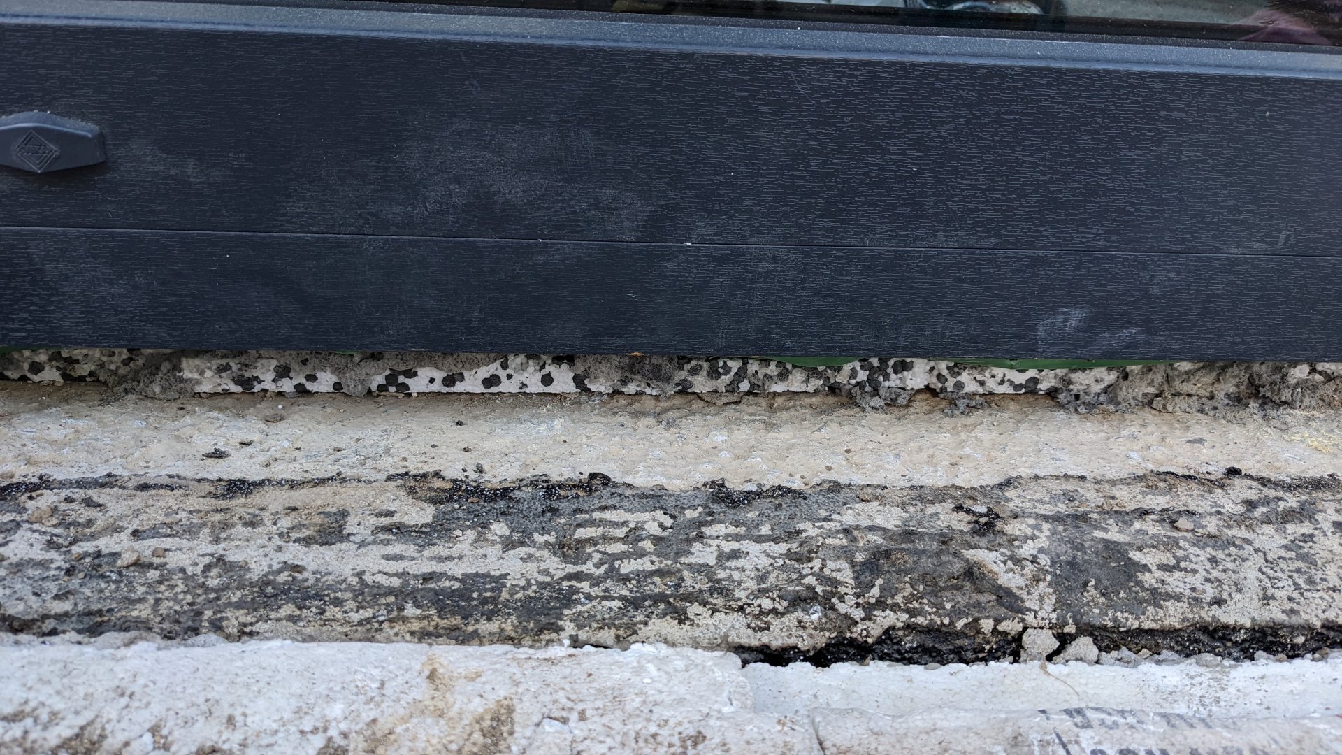

  9. #29 Fabian Weber, 08.05.2022
    16.388
    6.522

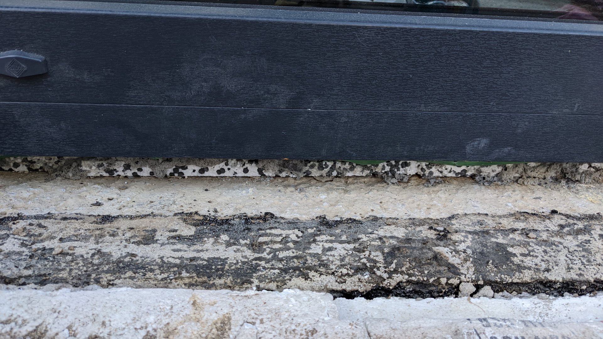

    Mach mal ein aktuelles Foto.

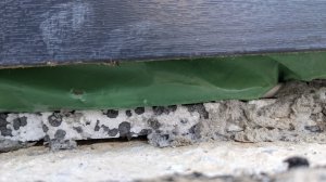

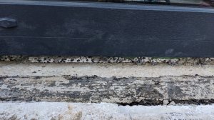

  10. #30 Denn1979, 08.05.2022
    Denn1979
    Denn1979
    24.01.2016
    41
    Programmierer
    Braunschweig
    Ich habe mal ein paar Fotos hochgeladen. Leider sieht man nicht viel außer den offenen Bereich unterm Fenster.

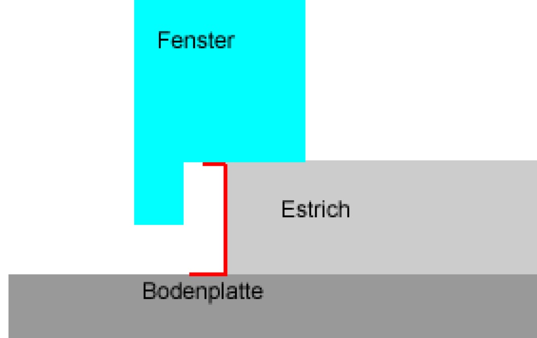

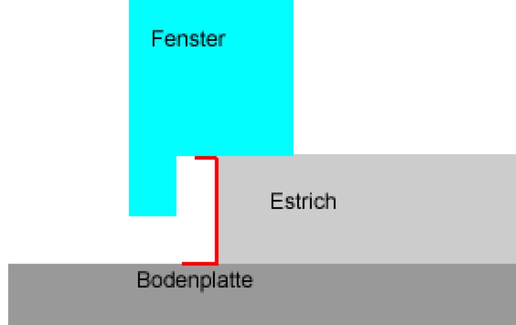

    Nächste Woche kommt die Firma wieder um die restlichen Arbeiten zu verrichten.
    Ich habe mir die Situation wegen dem fehlenden Fensteranschlussband nochmal angeschaut.
    Könnte das Fensteranschlussband ohne erneuten Komplettausbau wie in meiner Skizze angedeutet (rote Linie) angebracht werden, um damit die innere luftdichte Trennung von Raum- und Außenklima zu gewährleisten?
    Das Klebeband könnte quasi unter dem Fensterrahmen angebracht und auf der Betondecke verklebt werden.

    Wenn du kleine Finger hast schon.
