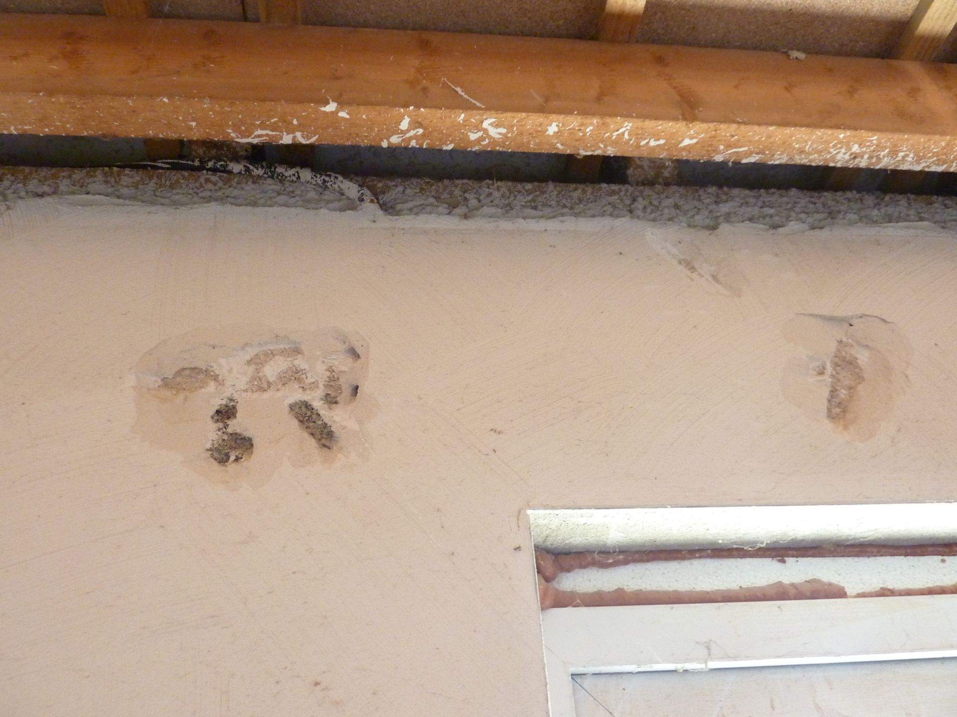

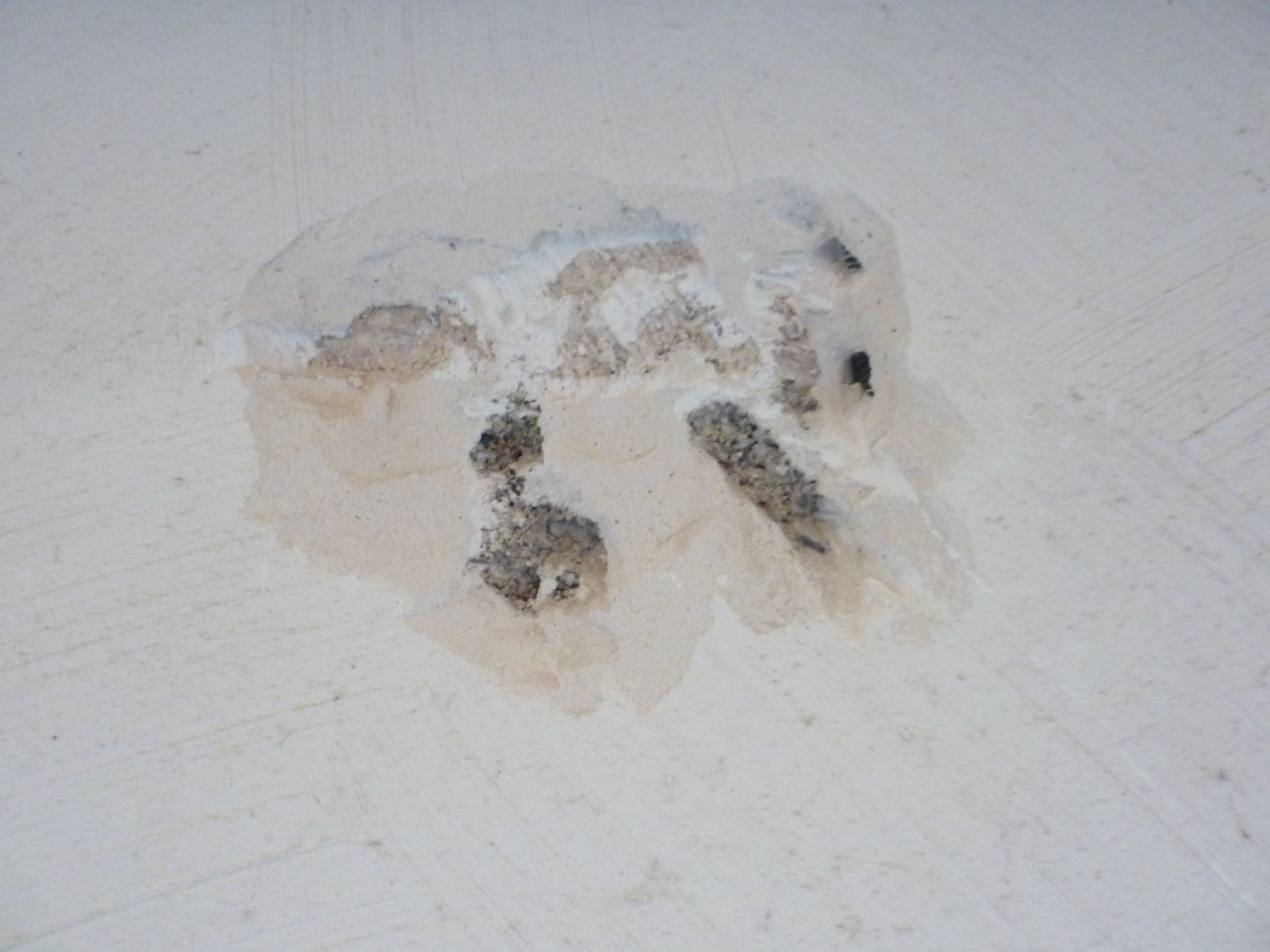

    Laut dem Bauplan ist ein 30cm Ringanker betoniert. Ich habe den Putz über der Tür, und zwischen Fenbster und Tür stellenweise entfernt. Ich kann bestätigen, dass dort ein durchlaufender Ringanker bzw. Beton ist. Es ist also offensichtlich über Tür und Fenster kein zusätzlicher Sturz verbaut.

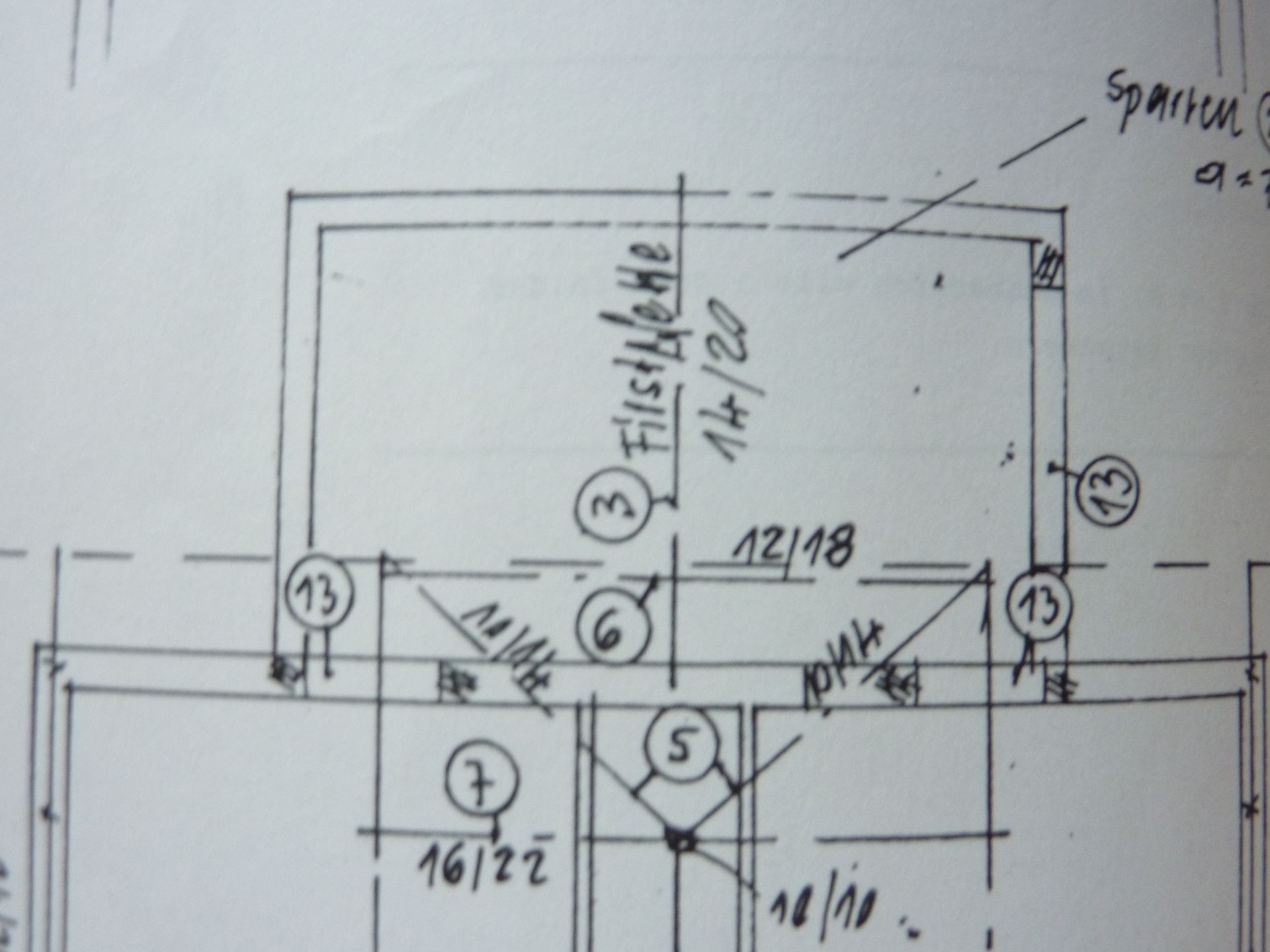

    Du kannst aber mal die Statikpläne hier posten, dann sagt Dir @Yilmaz oder @SIL oder @bauspezi 45 unverbindlich, ob das passt.
    Statik hat das Bauamt, wenn Du sie nicht hast.

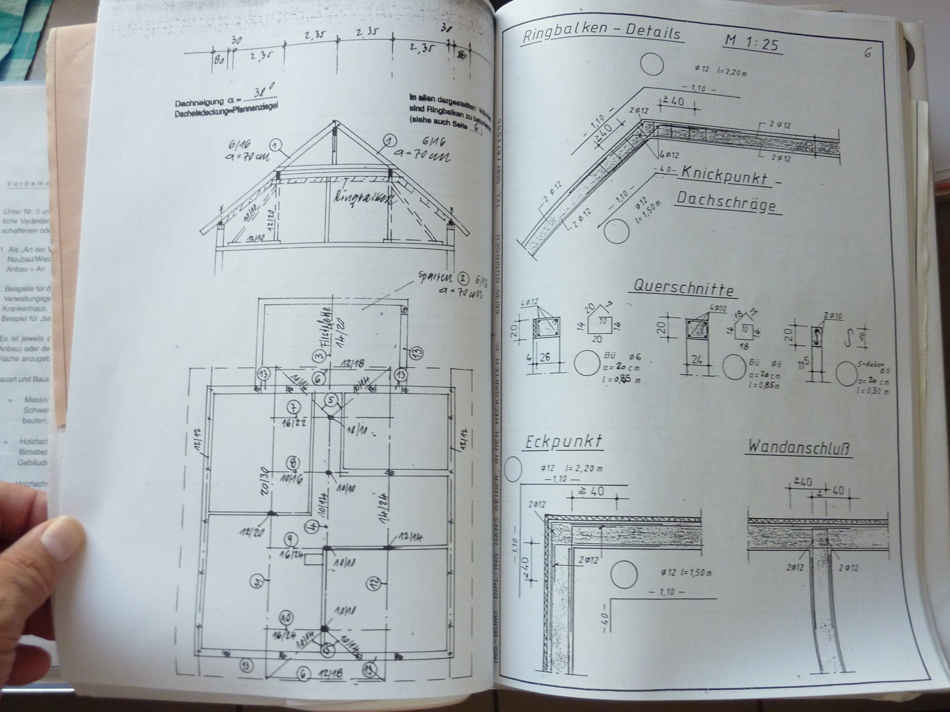

    es käme noch darauf an ob der Ringanker aus Beton ist oder sind es U-Steine.
    Welches Maß hat der Beton wenn es Beton ist kann man davon ausgehen das auch entspr. Betonstahl darin ist

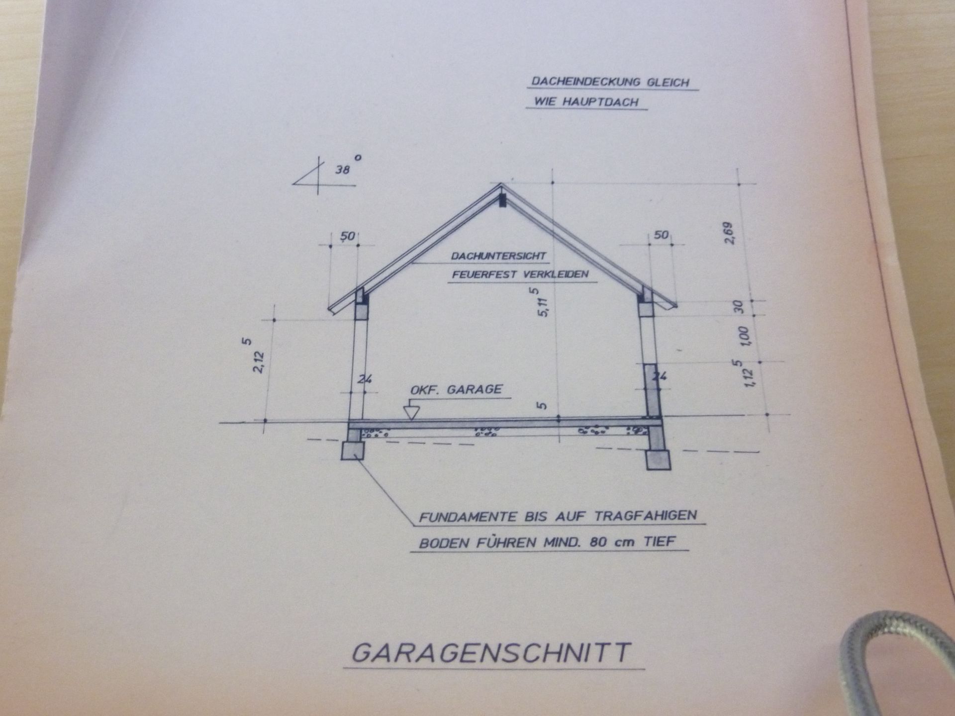

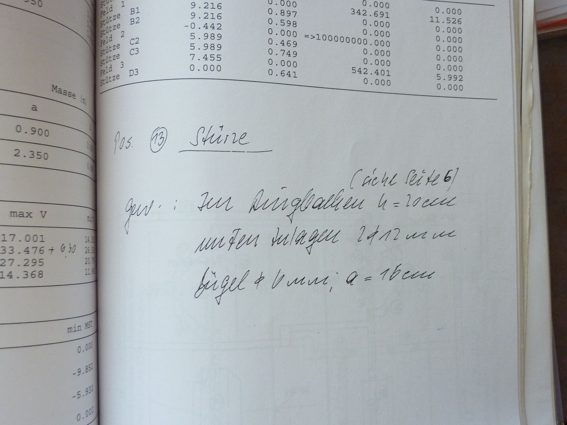

    Der Ringanger ist betoniert. (siehe beiliegende Bilder)
    Ich glaube der Ringanker ist 25cm.
    Auf dem Rinkanker liegt ein Balken, auf diesem Balken ist wie von bauspezi45 vermutet die Konstuktion des Daches.
    Die Breite soll 2,50m werden. Das entspricht ziemlich genau der Breite zwischen Fenster und Tür.

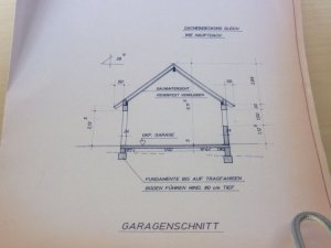

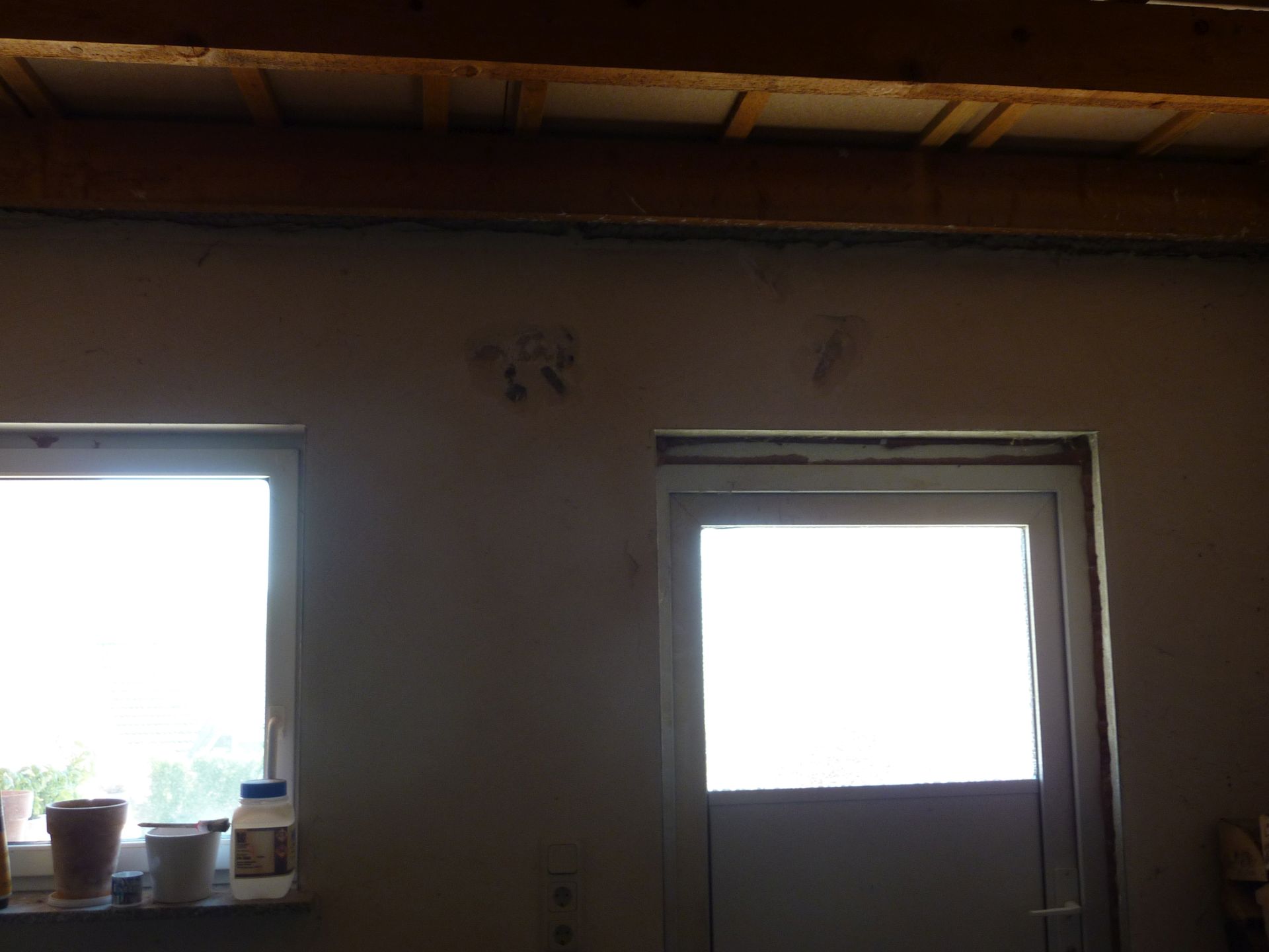

    Fotos von dem IST-Zustand und der Statik habe ich einmal hochgeladen.

    danke der guten Bilder...
    da wären noch zwei Fragen,
    über der Tür und dem Fenster sollten sich Stürze befinden und darüber
    Rest Mauerwerk bis UK Ringbalken. überprüfe mal ob die Stürze vorhanden sind und über beide Öffnungen gehen oder jede einzelne Überdeckungen hat
    je nach dem wenn nicht durchgehend muss ein neuer Sturz der über die ganze neue Öffnung eingebaut werden.
    ich gehe mal davon aus das die Toröffnung nicht bis zum Ringbalken gehen
    soll.
    also erst mal den Putz über dem Pfeiler abklopfen und zwar in Pfeilerbreite, dakann man erkennen wie die Bauweise ist..

    Für mich sieht es so aus, als wenn der Ringanker das einzige ist und es keinen separaten Sturz gibt. Deshalb wurde vermutlich auch über der Tür dieses Styropor "eingepfuscht".
    Natürlich kann ich aber auch noch weiter den Gips entfernen um einen genaueren Überblick zu erhalten.
    Aber von mir aus könnte das Garagenrolltor ruhig bis zum Ringanker gehen. Das wäre dann eine Höhe von ca. 215cm bis 220cm.
    Wenn es bautechnisch hierzu keine Einwände gibt würde ich diese Variante durchaus in Betracht ziehen.

    ok,wenn rechts und links die Mauerscheiben stehen bleiben
    ist der Durchbruch sicherlich so möglich,

    Ich werde sicherheitshalber doch noch über die komplette Breite den Gips entfernen.
    Dann sieht man besser, wie genau der Ringanker betoniert ist und ob es doch noch einen Sturz gibt.

    man beachte, dass in den Plänen Unterseite feuerfest verkleiden steht :)
    denke auch, dass da eine größere Öffnung möglich wäre.
