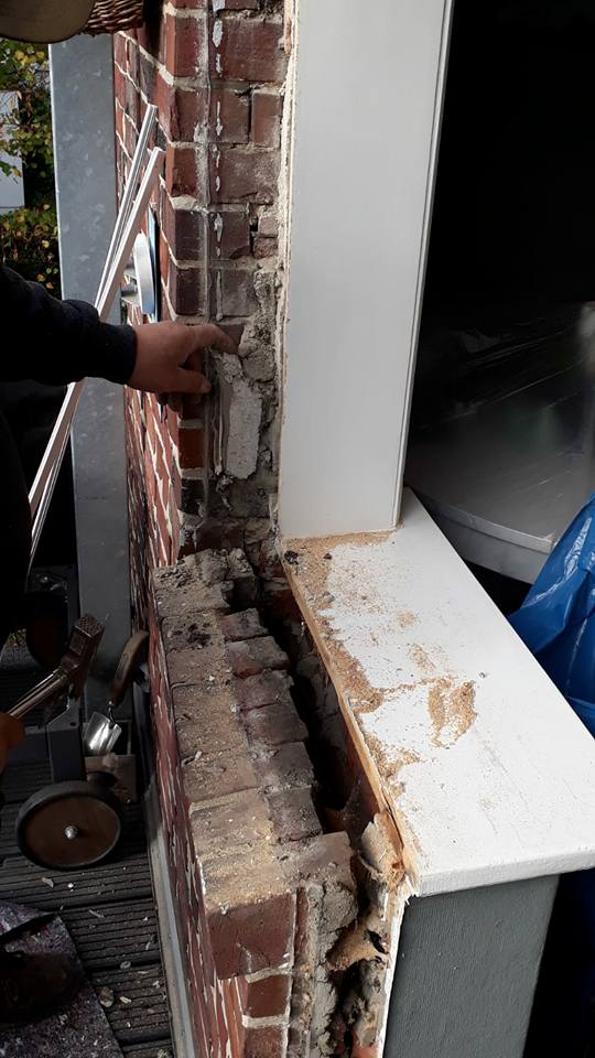

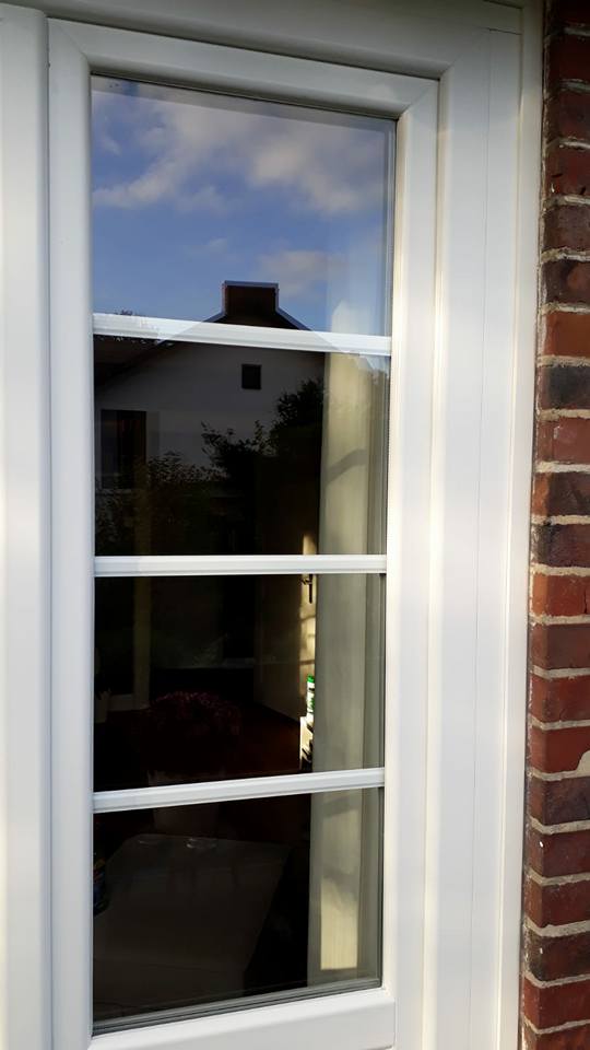

  8. #8 janta73, 05.02.2019

    Nun, von Aussen ist mit so flachen Leisten... ich nenne es mangels Fachbegriff mal zugemacht.

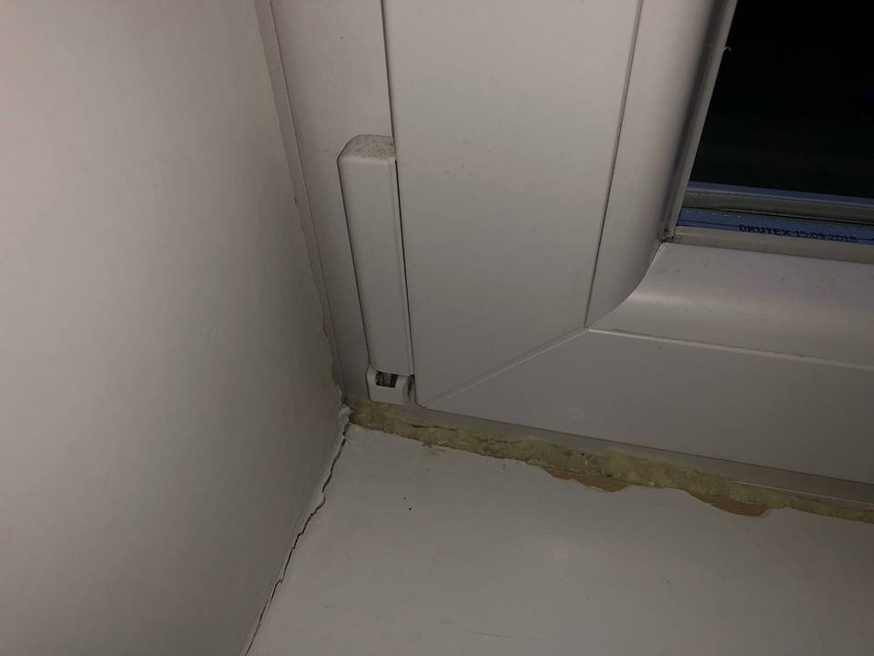

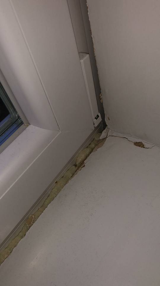

    Ich hab jetzt noch Vorher-Nachher-Bilder gefunden....
  12. #12 Fabian Weber, 05.02.2019
    16.314
    6.479
    Ich würde die Miete mindern, bis innen wieder alles fertig gemacht ist, ggfs. mal beim Mieterbund vorbeischauen. Wahrscheinlich kennt der Vermieter die Situation gar nicht, der hat die Arbeiten bestimmt bezahlt ohne Abnahme.
    Technisch kann man vielleicht auf die innere Dampfbremse bei dieser ungedämmten Außenwand verzichten. Außen würde ich die Leisten wieder entfernen und das Kompriband einlegen. Danach die Leisten wieder drauf. Mindestens aber mal mit PU oder wetterbeständigen Silikon nachsiegeln.
    Einen Anspruch auf fachlich korrekte Ausführung hast Du als Mieter nicht, Dir gehört ja das Haus nicht und es ist baurechtlich nichts falsch gemacht worden. Der Vermieter sollte allerdings ein eigenes Interesse haben, weil sonst ständig Beschwerden wie Deine kommen.

    Nein, die Leiste ist nur Deko. Bei einer anständigen Fenstersanierung kommen da auch keine Leisten hin. Sondern der Putz wird abgeschlagen, das Fenster abgedichtet und dann neu verputzt.
    Die innere Abdichtung ist aber für Dein Problem nicht maßgeblich.

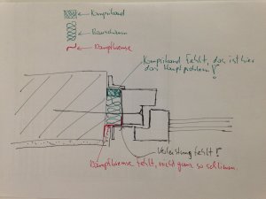

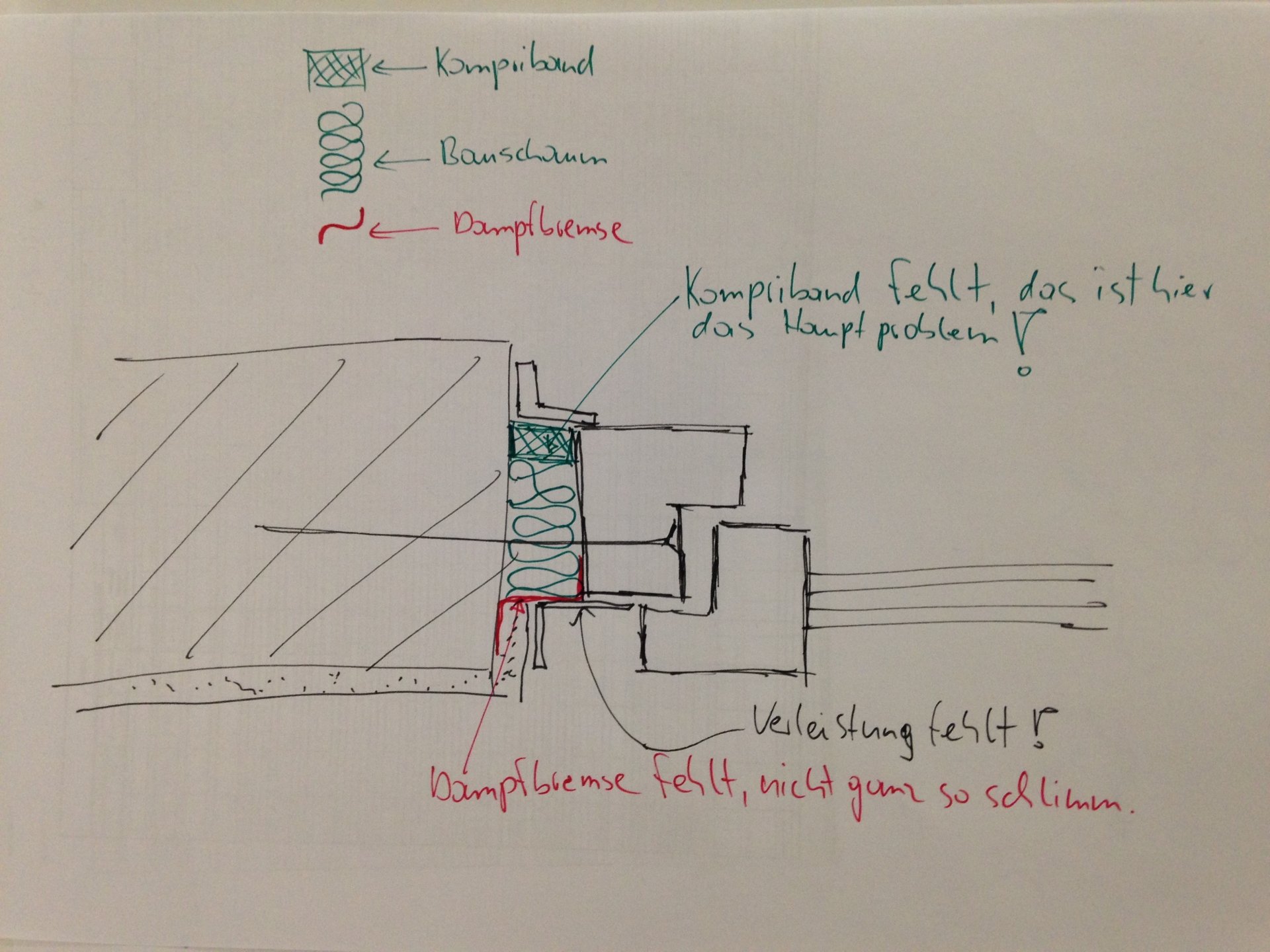

    Nochmal: die Innere Abdichtung ist gegen Dampfdiffusion von Innen in die Dämmebene. Die Abdichtung, die hier das Schadensbild macht, ist die fehlende äußere Abdichtung (Winddichtung). Diese muss am einfachsten in diesem Fall als Kompriband zwischen Rahmen und Klinker in der äußeren Ebene liegen.
    Hier mal eine Skizze, wie man das retten sollte.
