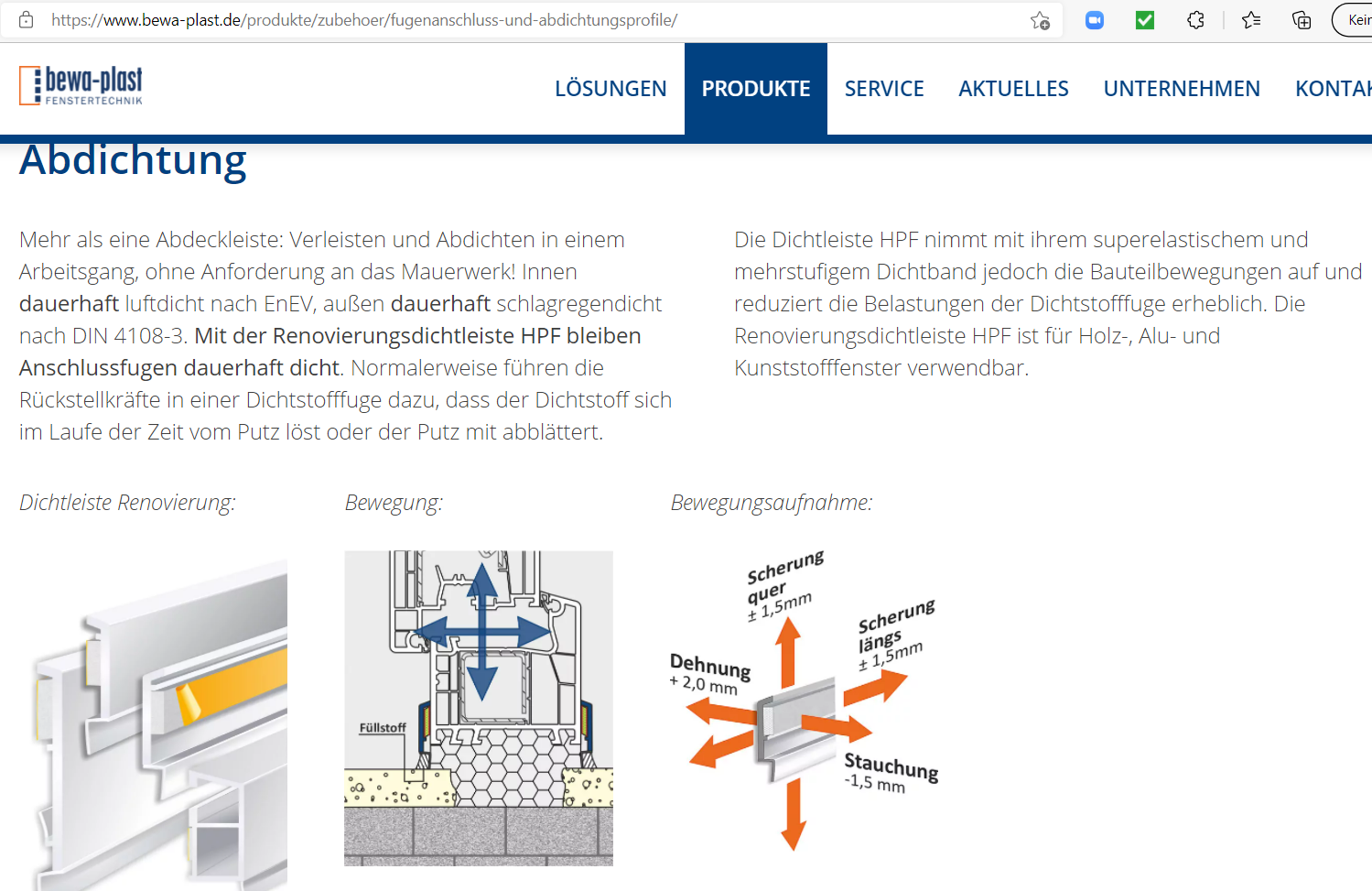

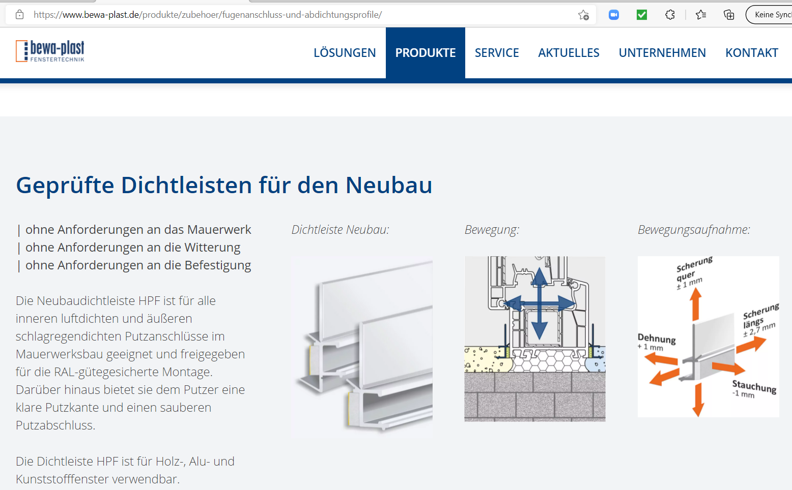

    Du hast zwar anfangs die Fenstermontage nach RAL und/oder Regeln der Technik beauftragt aber:
    DU wolltest keine Dichtleisten innen und hast auch keinen Beiputz inkl. APU-Leiste für die raumseitigen Leibungen beauftragt.
    Das ist jetzt wie "dusch mich - aber mach mich nicht nass!"
    Den Beiputz mit APU-Leiste innen musste nun nachbeauftragen aber lieber bei einem Putzer/Trockenbauer der dir dann gleich auch noch eine Leibungsdämmplatte mit einbauen sollte. Auch das gehört zu den Regeln der Technik beim Fenstertausch im Altbau - wirste aber von diesem Vollpfostenschwätzer auch nicht bekommen.
    Das kommt davon, wenn man den Planer spart und denkt dass der Handwerker die komplette Planung zum Werklohn kostenlos dazu mitbringt. Das kann klappen - geht aber leider oft auch schief.
    Übrigens kannst du deinem Fensterpfuscher mal den Blick in die Technische Richtlinie Nr.20 des Glaserhandwerks "Montage von Fenstern und Haustüren" empfehlen. Da stehen auch die aktuellen Regeln der Technik für Fenstertausch im Altbau (Bestandsgebäude) drin.
    Es gibt übrigens keinen Schaum, der Dampf- und Luftdichtigkeit dauerhaft herstellt!

    ... einfach auf eine 2mm Dicke Flachleiste Silicon/Acryl/... als Dreiecksfuge drauf ist nicht OK!
    So wie hier als Beispiel gezeigt ist es nicht Verboten = Fachgerecht... manche Leute finden das nicht schön... aber ist erlaubt wenn nichts anderes vorher vereinbart wurde!

    Nur PU Schaum ist nicht stand der Technik und reicht nicht! ... bei Putzen mit z.B. solchen Putzleisten geht...

    ...womit er ja Recht hat, denn wenn du innen mit APU-Leiste beiputzt, dann wird es ja regelgerecht Luft- und dampfdicht, siehe #31 und behelfsweise auch #25.
