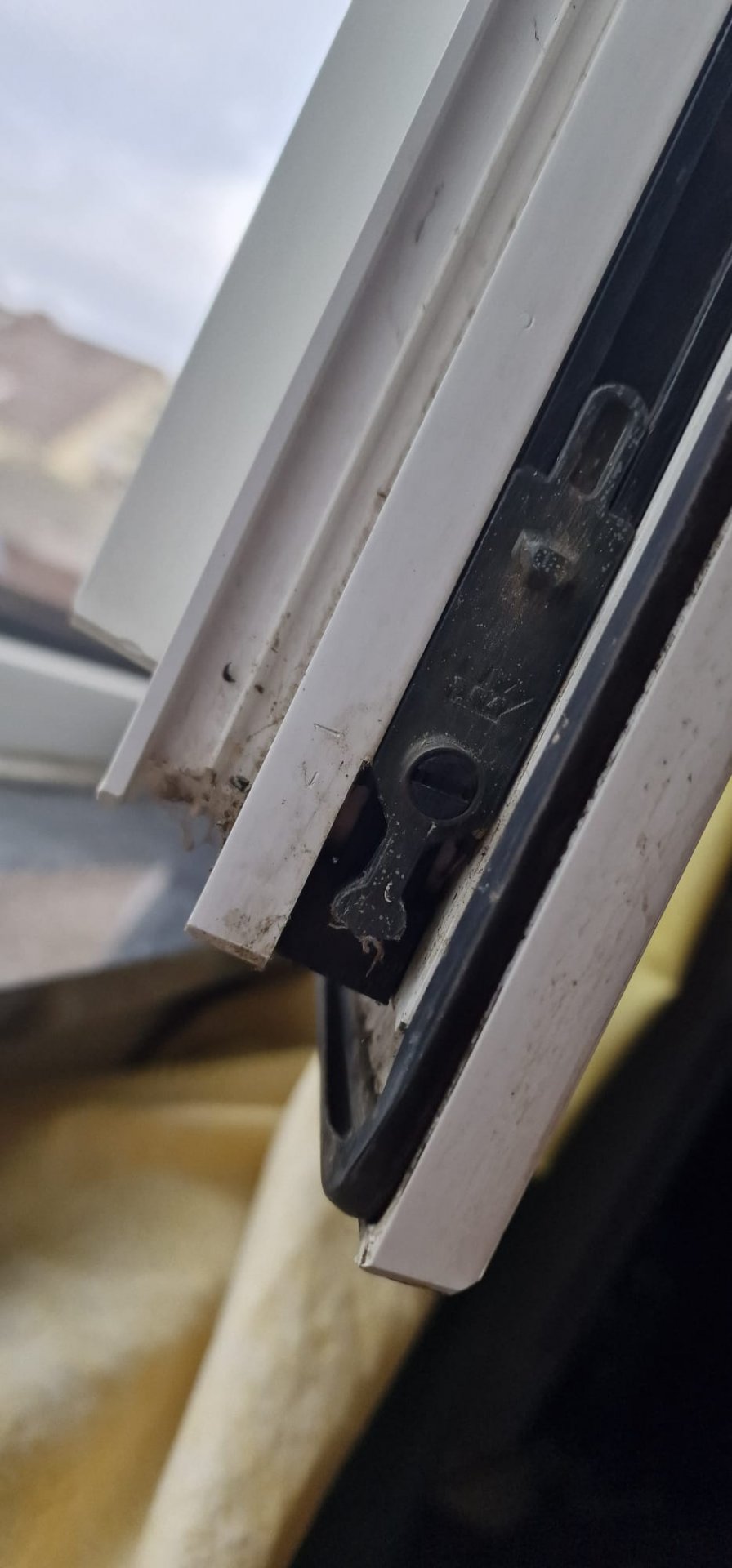

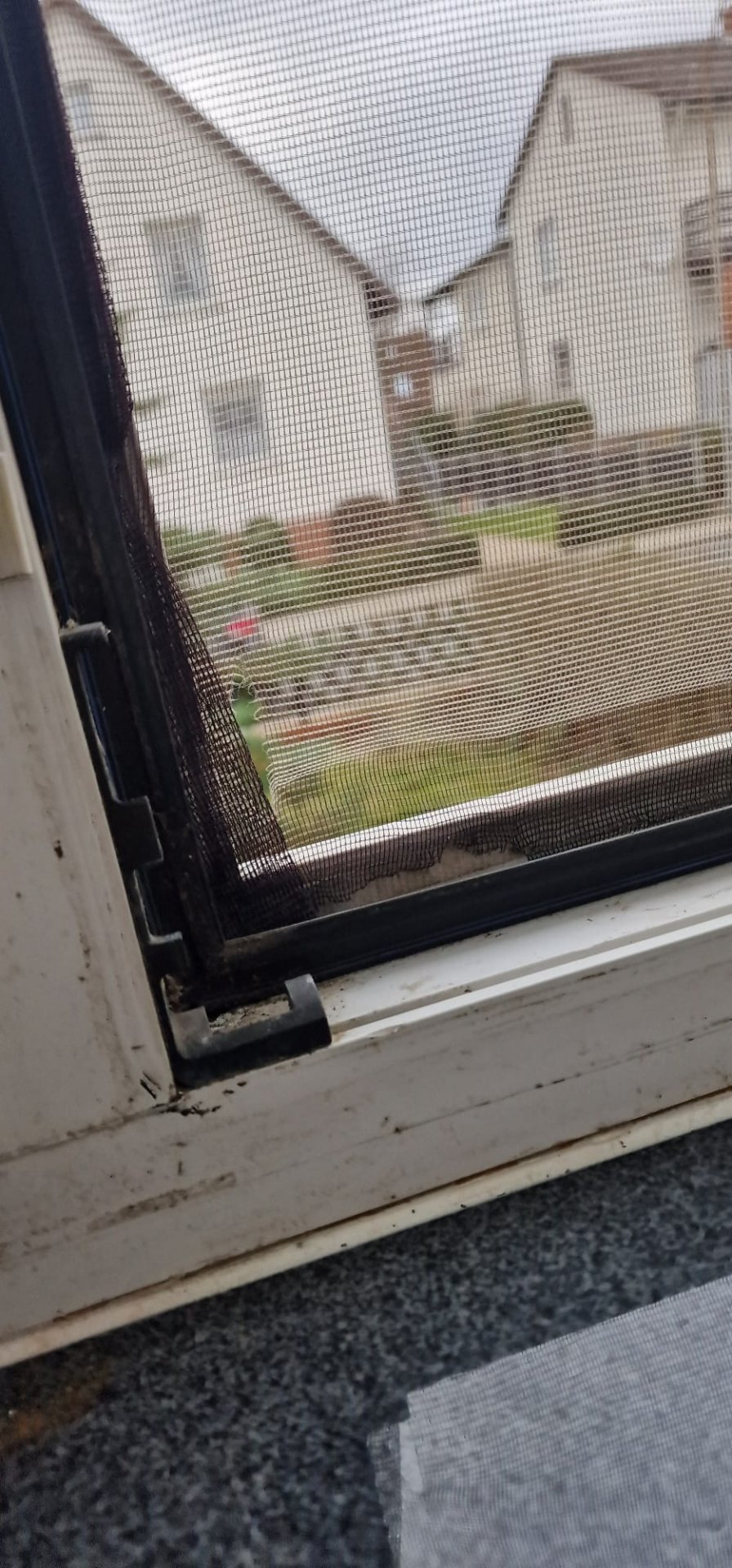

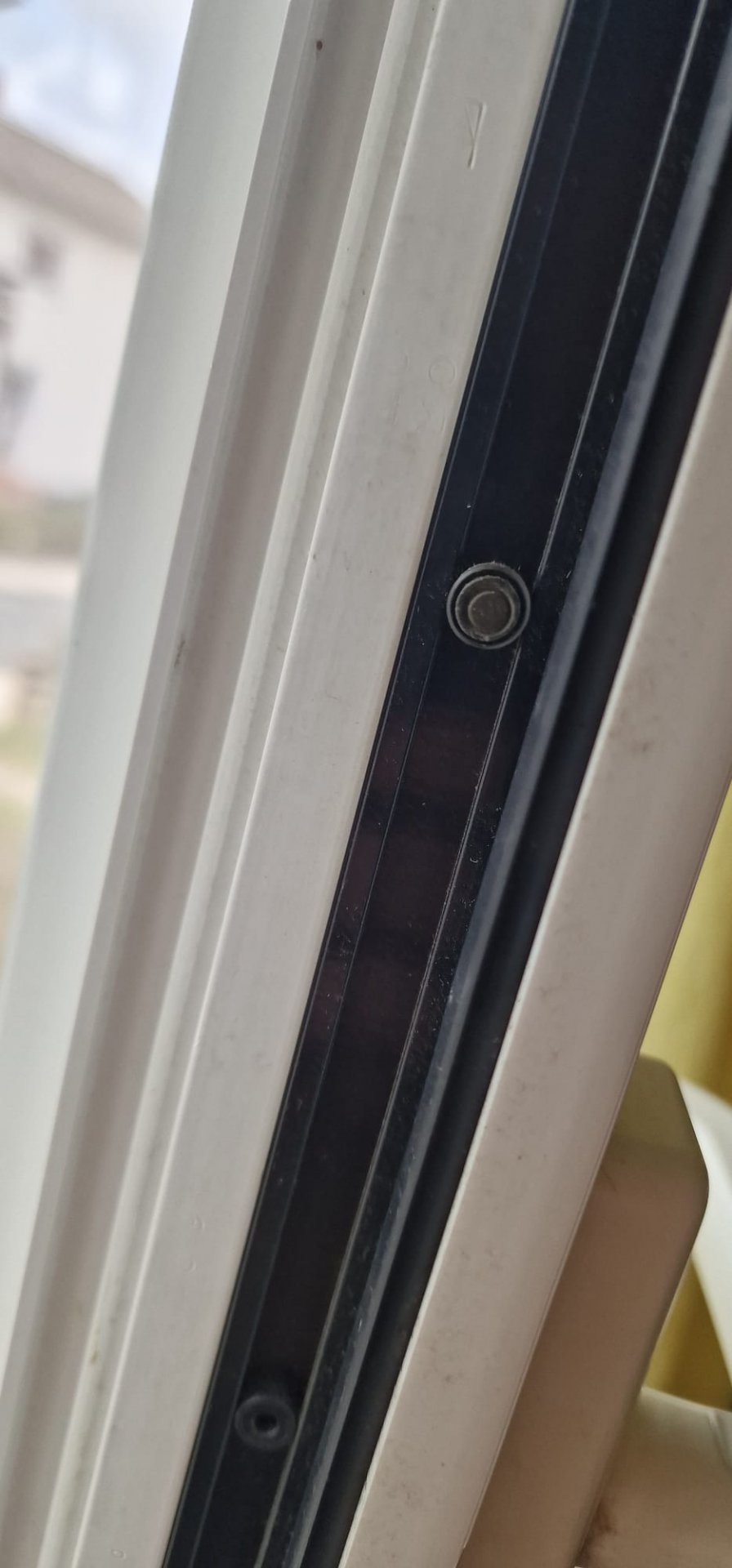

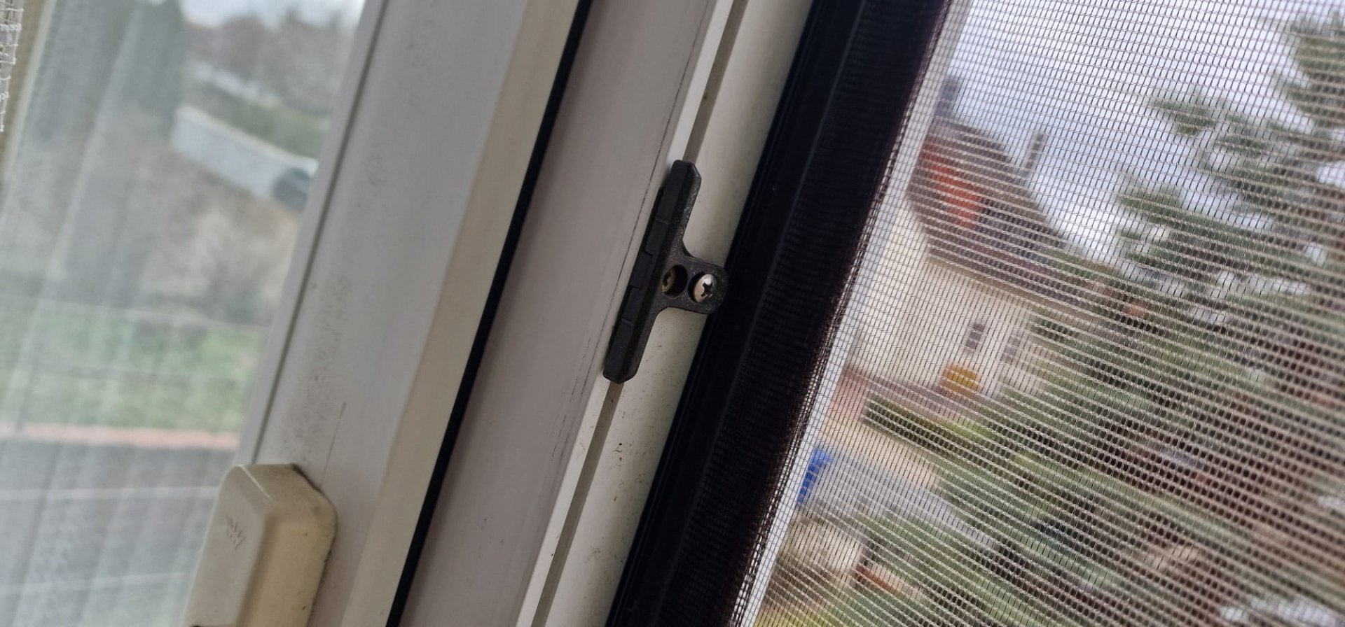

    ich suche vergeblich eine Einstellmöglichkeit, um bei meinen älteren Fenstern den Anpressdruck zu erhöhen, da verstärkt Windgeräusche hörbar sind. Einen Hersteller konnte ich vorab leider nicht ausfindig machen und die Rollzapfen, die bei mir verbaut sind, lassen sich ohne weiteres zwar drehen, aber nicht einstellen. Die einzige Schraube, die ich entdeckt habe, ist unten am Flügel. Schätze mal, dass ich darüber allerdings nichts einstellen kann. Die Fenster sind so bescheiden gefertigt, oder auch schon in die Jahre gekommen, dass ich dort nirgends eine zusätzliche Dichtung einkleben kann (außer dort, wo die äußere Dichtung vom Fensterflügel gegen den Rahmen ginge). Vielleicht habt Ihr da einen Rat für mich, wie ich am besten weiter vorgehe und ohne einen komplett Tausch die Fenster dicht bekomme (wohne zur Miete). :)
    Anbei Bilder von dem einen Fenster.

    Deine Rollzapfen sind ohne Excentereinstellung.
    Den Anpressdruck kannst du nur an den Schließstücken ändern. Schau mal auf Bild 3.
    Das Schließstück hat ein Langloch und so kannst du bei leicht gelöster Schraube das Schließstück einen Milli weiter in den Rahmen schieben.

    Top! Ich danke dir. Das is da nicht selber drauf gekommen bin. Eingestellt, Geräusche sind weg. :)

    Das sieht mir nach Schüco Rahmen und Beschlägen der Reihe 1989 bis 1994 aus. Dichtungen sind unter der Bezeichnung R-1156 und R-8752 zu finden (Funk).
