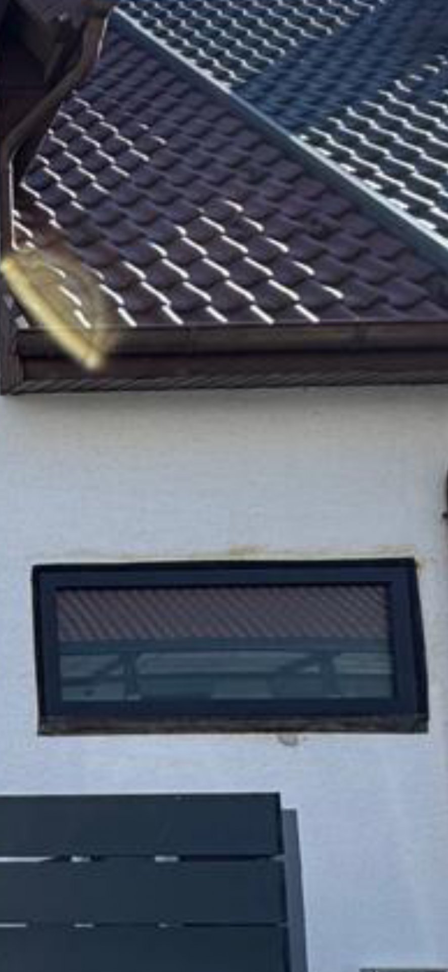

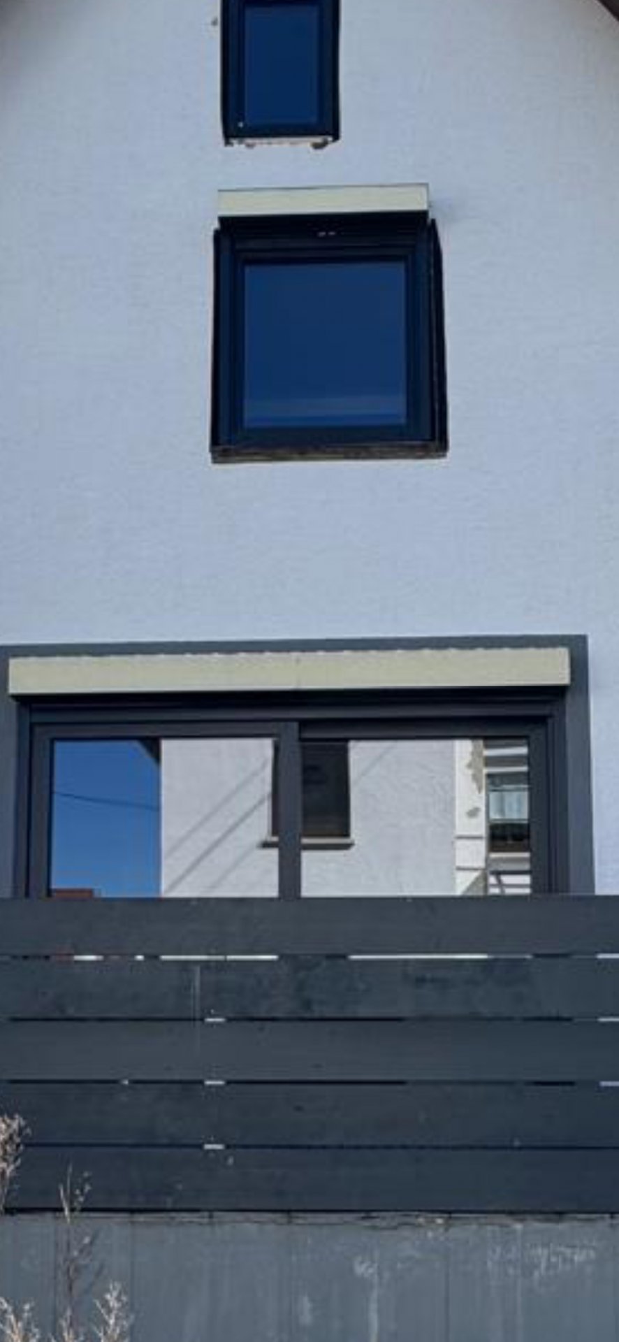

    Hallo, ich hoffe ihr könnt mir weiterhelfen.
    Wir wollen ein Haus kaufen, das bereits kernsaniert worden ist. Bevor die Vorbesitzer jedoch die Fassade fertigstellen konnten, trennten sie sich, sodass das Haus von Außen noch unfertig aussieht: Bei den Vorbaurolladenkästen fehlt die Blende und bei einigen Fenstern schaut ein stoffartiges Material (Vlies?) unter dem Fensterrahmen heraus. Das Haus steht seit einigen Monaten leer bzw. befindet sich in diesem Zustand. Nun fragen wir uns, ob darüber Feuchtigkeit ins Haus eingetreten sein kann? Von Innen ist allerdings nichts sichtbar. Wer hat hier Erfahrung und weiß vielleicht auch, welche Schritte nötig sind, um die Fenster + Rolladenkästen fertigzustellen?
    Über sachliche und hilfreiche Rückmeldungen würde ich mich freuen! Screenshot_2025-04-07-22-13-58-739_com.miui.gallery.jpg Screenshot_2025-04-07-22-14-08-031_com.miui.gallery.jpg

    Ich würde meinen, dass das Haus noch gedämmt werden sollte.

    Okay...Ich habe leider zu wenig Kenntnis, um den Zusammenhang mit den Fenstern zu verstehen. Aber es stimmt, gedämmt wurde das Haus bisher nicht. Es ist von 1908.
  4. #4 Fabian Weber, 07.04.2025
    16.576
    6.616
    Die Rolladenkästen sehen für mich wie welche aus, die man in die Dämmung integriert. Die sieht man dann später nicht mehr.
    Auch sitzen die Fenster weit außen und es fehlen noch die Fensterbänke außen.
    Das Schaumband ist ein sogenanntes Kompriband. Dieses kann gegen Regen abdichten, wenn es richtig eingebaut ist.
    Wenn Ihr das Haus kauft, solltet Ihr die Dämmung aber dann auch gleich machen, denn so ist es nicht dauerhaft.

    Ah, danke für die Erklärung. Das macht Sinn. Unser Gedanke war, zunächst erstmal die Rolladenkästen abzudecken und erstmal nicht zu dämmen (aus Kostengründen). Ist das problematisch?

    Das Du auf den Fotos nicht erkennst das die Fenster/Rollladenkästen für ein "WDVS" (= Fassade mit WärmDämmVerbundSystem) geplant und vorbereitet sind.... wundert mich schon sehr... zumal man die Rollladenkästen nach WDVS Montage nicht mehr zu sehen sein werden.:irre

    Neue Fenster inkl. Ausbau und Neueinbau könnten sogar teurer sein, als die "alten" Fenster drin zu lassen und das Haus zu dämmen.
