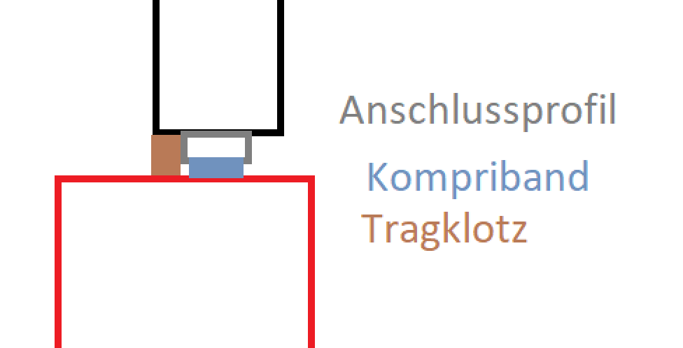

    ich werde demnächst ein Paar Fenster mit Fensterbankanschlussprofil in Holzlaibungen einbauen und rätsel gerade, wie ich die vertikale Lastabtragung am Besten gestalten kann.
    Zur seitlichen Abdichtung habe ich ein 3-Zonen Kompriband in meiner Fensterbreite und für unten von demselben System ein ebenso 3 Zonen Kompriband für Fensterbankanschlussprofile in der Tiefe des Anschlussprofils. Wobei die Problematik nicht nur Fensterbankprofile betrifft, sondern überhaupt Kompribandanwendung mit Tragklötzen.
    Ideen:
    1. Tragklötze nur innenseitig setzen: (Suboptimale Lastabtragung nur am Innenrand)
    2. Tragklötze mittig setzen und Kompriband unterbrechen/Ausparungen schneiden (Dichtet Kompriband da trotzdem gut ab?)
    3. Eine Tragkonsole bzw. Innenfensterbank setzen (Wieder nur Innenseitige Lastabtragung und stört das Dichtungsband innen
    4. Mit Winkel montieren (Ich weiß nicht, ob es eine gute Idee ist. Stört ebenso die Dichtungsbänder und Außenfensterbank)
    Wie macht man das eigentlich am gescheitesten?
