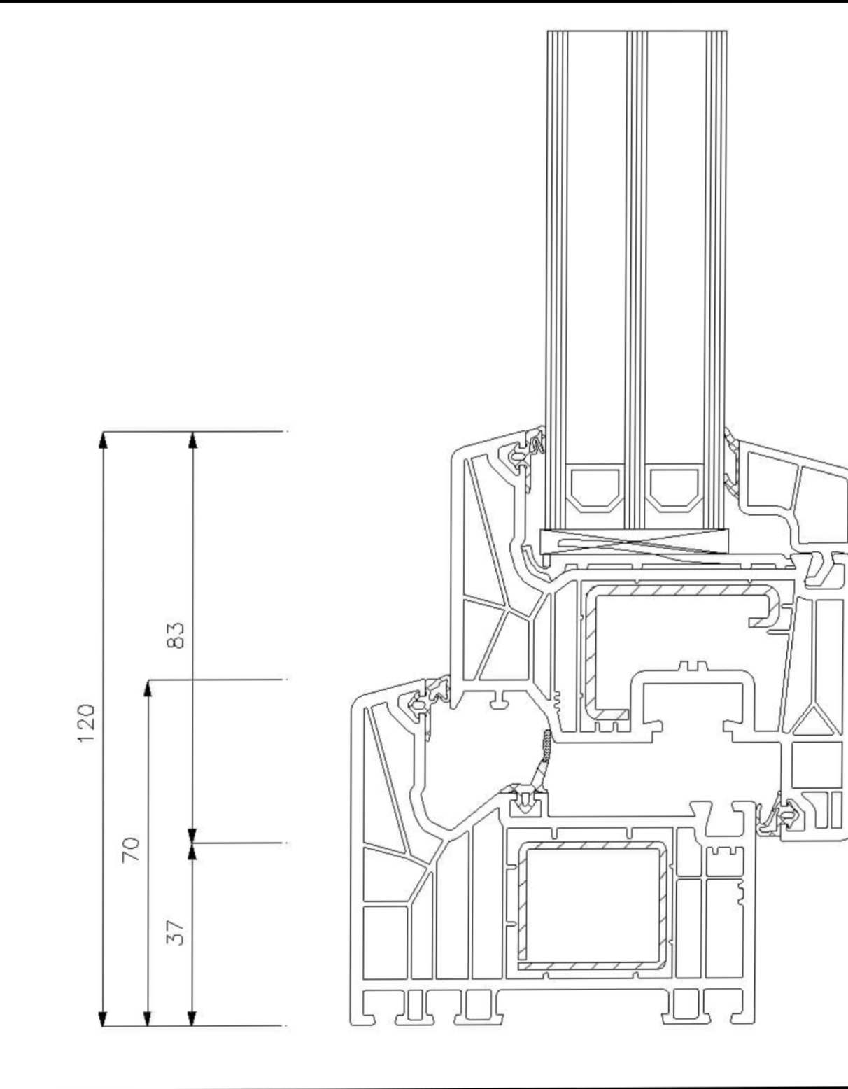

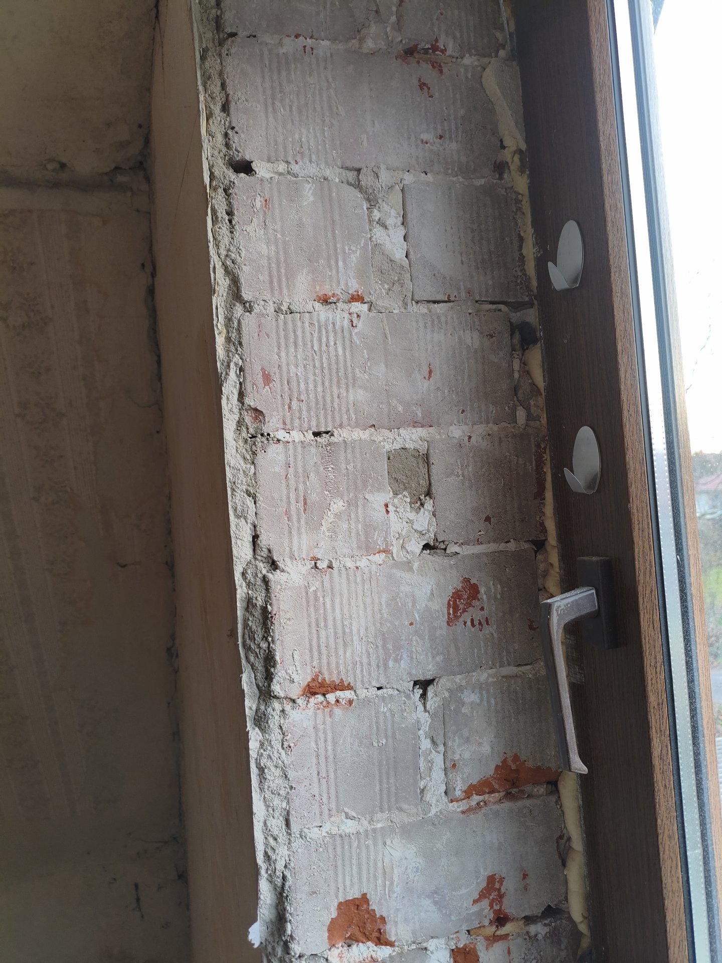

    ich saniere gerade komplett in Eigenleistung ein kleines 50er Jahre Haus. Bin gerade dabei die 8 Fenster online zu konfigurieren und bin mir bezüglich der Maße etwas unsicher wegen der inneren Laibungsdämmung, ob ich hier die Fenster kleiner auslegen muss oder nicht.....
    Hier mal die Daten:
    Hohlziegelmauer Dicke 42cm
    Breite der Fensterausschnitte 150cm Laibung ist bis auf Ziegel entfernt
    Breite aktuelle Fenster 149cm
    Wenn ich die Laibungen jetzt mit 20 mm Calziumsilikatplatten dämmen will stellen sich mir folgende Fragen:
    - Montiere ich die Platten bevor ich das Fenster einbaue und schraube das Fenster dann auf die Platten? Dann müsste ich das Fenster mit 145cm Breite bestellen.
    - Oder bestelle ich das Fenster wie die alten mit 149cm , baue dieses zuerst ein und montiere dann die Platten? Aber wenn ich auf die Zeichnung des Profils (Schüco Living 82) schaue habe ich bedenken, ob ich die 20mm Platten überhaupt montieren kann oder ob ich dann mit den Platten an den Scharnieren anstoße.
    Vielen Dank schonmal

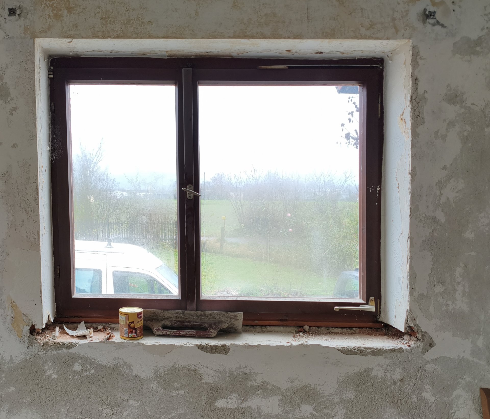

  2. #2 Fabian Weber, 29.12.2025
    16.576
    6.616
    Wie sieht die Leibung von außen aus?
    Im Grunde haben die neuen Fenster genau die gleiche Größe, wie die alten.
    Die Leibungsdämmung kommt danach.
    Ich würde zum Rohbau rundherum 2cm Einbauluft einplanen, dann kannst Du später auch mit ca. 4cm die Leibungsdämmung machen.
    BaUT gefällt das.

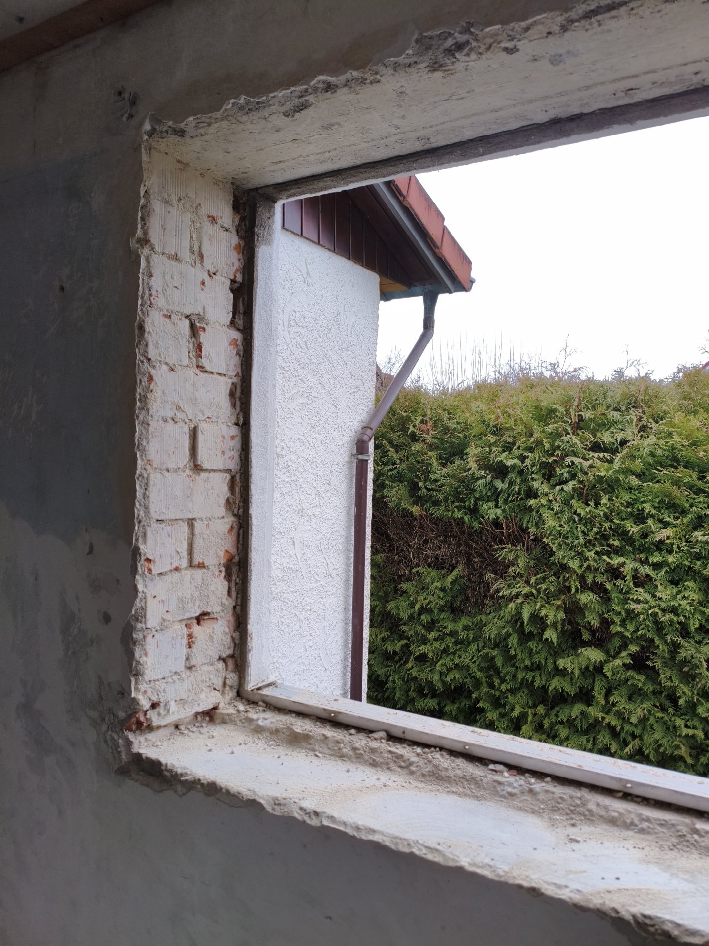

  3. #3 Christoph21, 29.12.2025
    Christoph21
    Christoph21
    29.12.2025
    Vielen Dank
    Bild der außeren Laibung ist angehängt.
    Ja mehr Einbauluft wäre vermutlich die einfachste Variante.
  4. #4 Fabian Weber, 29.12.2025
    16.576
    6.616
    Wenn mehr Einbauluft, dann passt das mit dem
    Putz außen ja nicht mehr.
    Soll die Fassade noch gedämmt werden?
    Wie willst Du die Fenster von außen an den Putz anschließen?
    Ich frage, denn es gibt hier verschiedene Möglichkeiten.
  5. #5 Christoph21, 29.12.2025
    Christoph21
    Christoph21
    29.12.2025
    Fassadendämmung soll keine drauf kommen, aussen wollte ich eigentlich den Putz belassen und die Laibung erhalten.
  6. #6 Fabian Weber, 29.12.2025
    16.576
    6.616
    Wenn das so ist, dann müssen die Fenster die gleichen Maße haben, wie die alten.
    Kannst Du die Fensterbänke außen erhalten?
    Neue Fensterbänke sind nicht so teuer, ggfs. solltest Du die auch tauschen.

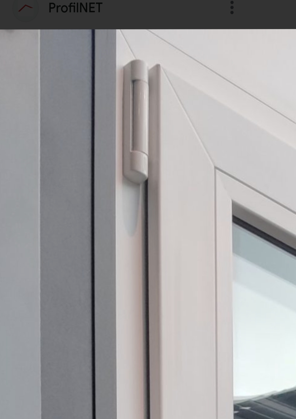

    Aber was ich immer noch nicht ganz verstehe ist der Abstand zu den Scharnieren, wenn ich mir online die Bilder ansehen, ist da einfach kein Platz für eine Laibungsdämmung.
    Also die Fenster rechts/links mit 15 mm Anschlussprofil bestellen?

    Ich glaube, das ist eine vereinfachte Darstellung. Welches Fensterprofil wird denn verwendet?

  11. #11 Fabian Weber, 30.12.2025
    16.576
    6.616
    Ok da sind 37mm Ansichtsbreite vom Rahmen gezeichnet. Da bleibt dann vielleicht 15mm neben dem Ecklager.
    Das ist jetzt eine kleine Zwickmühle: Für die Leibungsdämmung innen wären 20mm Einbauluft besser, oder Rahmenergänzungen. Für die Außenleibung wäre das eher blöd.
    Ich würde mir daher überlegen, ob statt der Leibungsdämmung aus Kasi-Platten vielleicht ein Aerogelputz (z.B. von Hasit) nicht die bessere Wahl ist. Dann würde ich die Fenster nach der äußeren Leibung bestimmen, so dass man noch eine saubere Acrylfuge ziehen kann.

  13. #13 Christoph21, 30.12.2025
    Christoph21
    Christoph21
    29.12.2025
    Vielen Dank euch denke jetzt ist es klar.
    Ich bestelle die Fenster mit den gleichen maßen wie die alten. Dann schaue ich mal wie viel Platz ich zum Scharnier habe und nehme dann je nachdem Dämmputz oder evtl dünne XPS Platten. Denke für die Calziumsilikatplatten wird der Platz sicher nicht reichen.

  16. #16 BaUT, 30.12.2025
    9.495
    5.977
    Ich bin FÜR eine 1,5 cm Rahmenverbreiterung, die man dann außen evtl. mit einer Kunststoffleiste abdecken kann.
    Vorteil einer solchen Rahmenverbreiterung: etwas mehr Platz für die Leibungsdämmung.
    Wenn du OHNE Rahmenverbreiterung bestellst, dann würde ich von CaSi-Platten unbedingt abraten - gerade wenn dann nur Platz für 2-3 cm Dämmung ist.
    Dann nimm lieber eine WEDI-Platte oder Jackoboard - die haben bei halber Plattendicke den gleichen Dämmwert wie CaSi-Platten. Diese Platten kannst du auch gut mit Ansetzmörtel auf des Ziegelmauerwerk kleben.
    2 cm Jackoboard funzt bei mir selbst im Bad als Leibungsdämmung super (für mehr war leider kein Platz).
