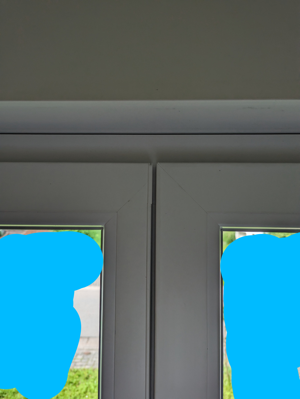

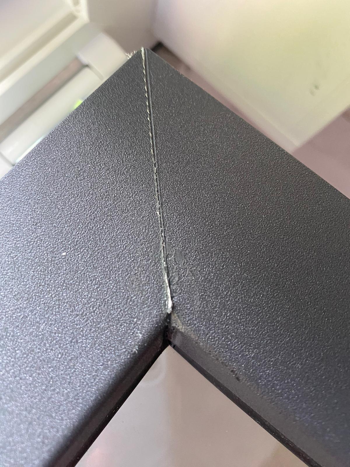

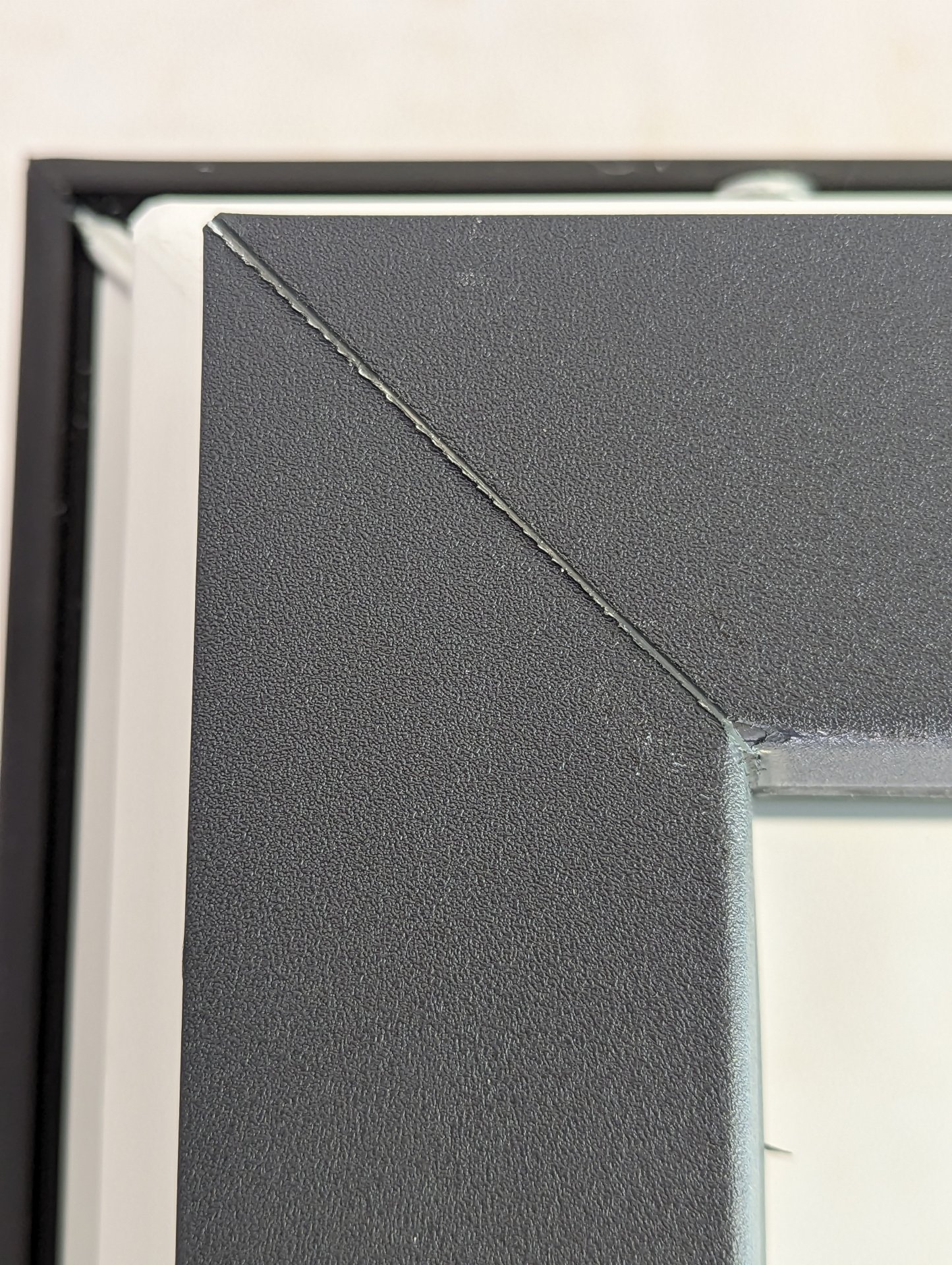

    Hallo liebe Experten,

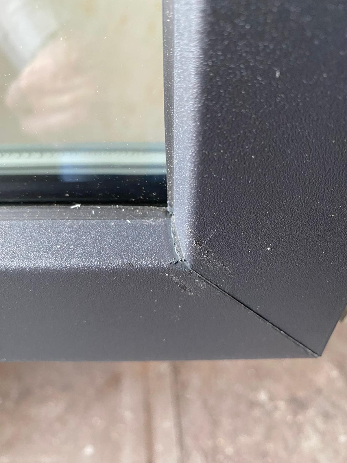

    wir haben heute neue Fenster bekommen. Wir hatten uns für eine regionale Firma entschieden, die auch die Profile selbst zuschneidet. Sie verarbeiten Qualitätsprodukte aus Deutschland, die Profile kommen zB aus der Pfalz. Sie haben auch einen guten Ruf und gehören nicht zu Billiganbietern. Daher sind wir etwas ratlos, ob wir zu kritisch sind oder die Fenster nicht so gut gebaut sind, wie man hätte erwarten können (zB auch durch Muster im Verkaufsraum). Ich füge ein paar Bilder beispielhaft an, man sieht unserer Meinung nach Versengungen des Kunstoffrahmens an der Naht. Dazu will ich auch sagen, dass die Montage an sich reibungslos verlief und auch vom Energieberater abgenommen wurde, darum geht's uns also nicht.
  2. Gr Tu
    Gr Tu
    08.05.2023
    12
    Vielen Dank für eine kleine Einschätzung und liebe Grüße

    Die Optik sagt "Billigste Fenster aus der Resterampe". Also nein, Ihr seid nicht zu kritisch.

    Ok, vielen Dank. Ich hoffe Mal, es liegt nicht an den Profilen. Diese sind von Kömmerling und werden eigentlich als Premium Produkt beworben (Gibt auch im Netz einen Artikel, dass sie einen Auftrag in Südkorea für Luxuswohnungen bekommen hatten). Wir dachten eher an eine unsaubere Verschweißung vor Ort?

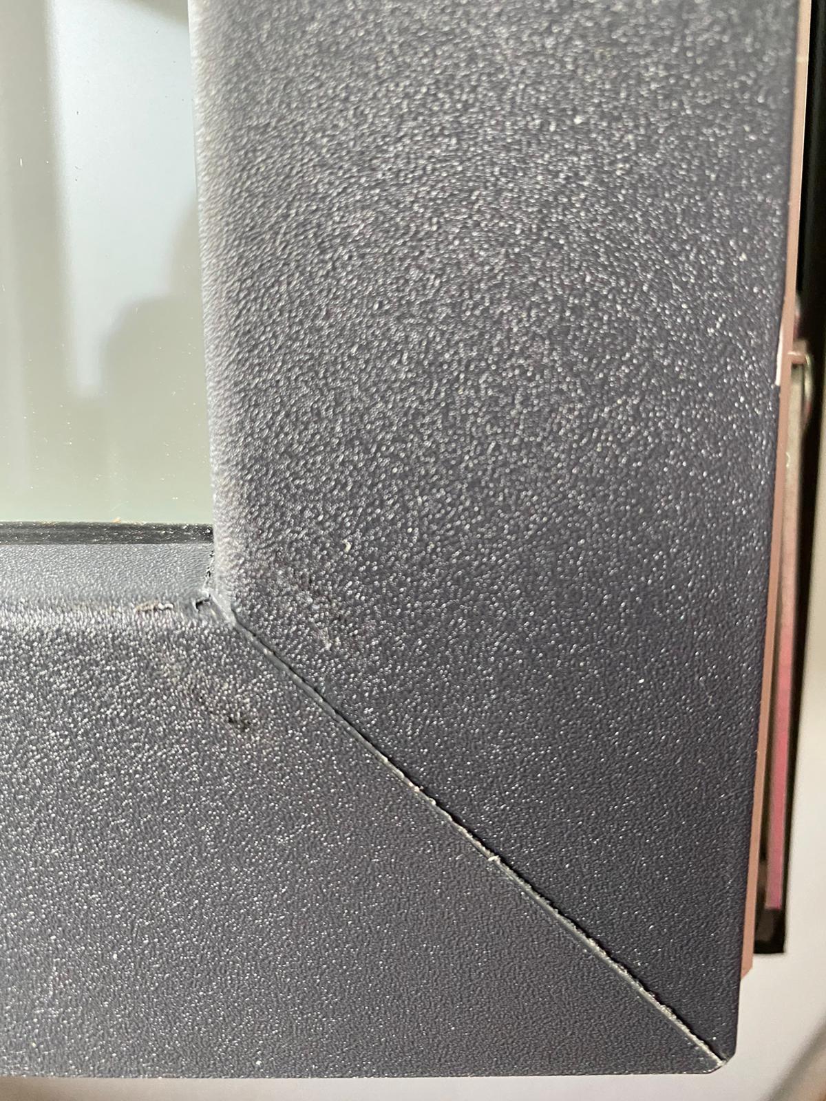

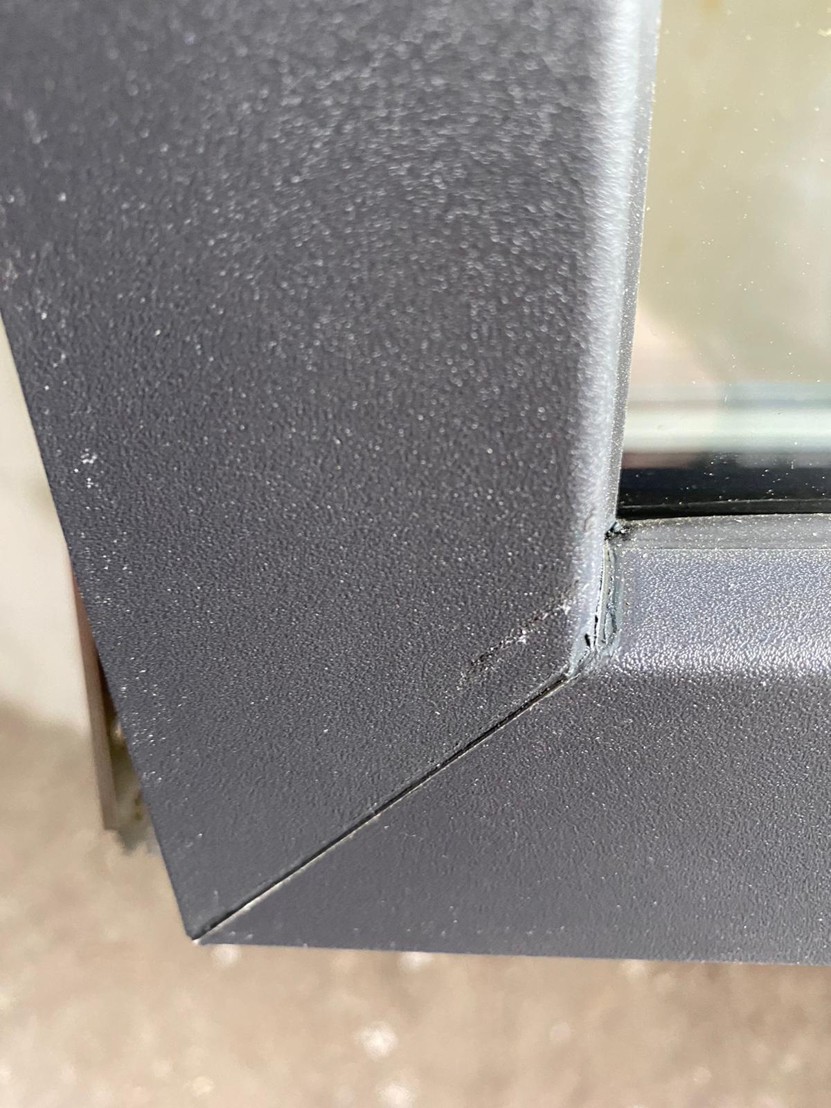

    Die Profile machen nicht ein gutes Fenster aus, sondern die Verarbeitung.
    Es sieht aus, als wäre die Temperatur beim verschweißen etwas zu hoch und der Fräser um den Kunststoffwulst beizuputzen nicht richtig eingestellt.
    Die Glashalteleisten sind schnell ausgetauscht, die Gehrungen können beigearbeitet werden nur die Schmelzspuren der andruckbalken sind nicht so einfach zu entfernen, aber auch dafür gibt es Fachbetriebe….es wird aber in Summe günstiger die Flügel auszutauschen.

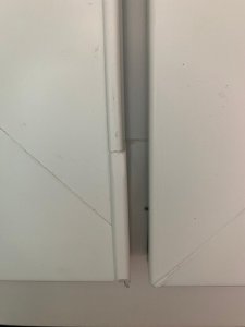

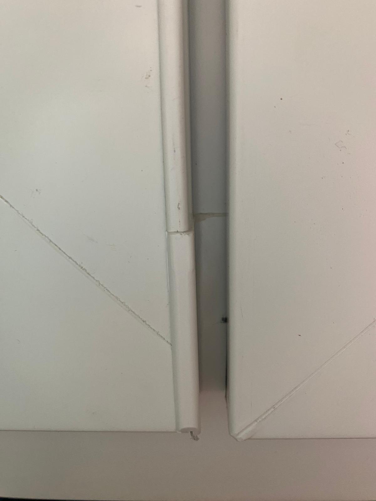

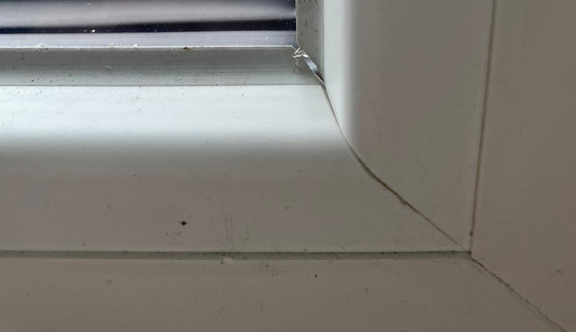

    OK vielen Dank, ja ich denke auch, dass es am Zuschnitt liegt. Worüber wir zwar auch nicht glücklich sind, es aber sein kann, dass es nicht anders zu machen ist, sind die Stulpen. Diese sehen allesamt etwas angeschustert aus?

    Bei den Stulpfenstern gibt es unterschiedliche Ausführungen. Die häufigste ist leider auch die schlimmste, die mit der Abdeckleiste drauf die du auch hast.

    Jeder Onlinehändler bietet diese Variante schon gar nicht mehr an. Dazu gibt es auch einen separaten Thread hier im Forum. Technisch ok - optisch eine Katastrophe.

    Die gestückelte Leiste im Stulpbereich mag nach Pfusch aussehen und sieht tatsächlich auch total besch... aus, aber diese Ausführung ist noch immer die Regel. Ich bevorzuge die Ausführung mit am Flügel befestigten Mittelpfosten.

    Es scheint so zu sein, dass diese vermeintlichen Versengungen der Lack sind, mit dem die Naht übermalt ist. Nur allzu doll will ich da nicht rubbeln, sollten vielleicht die Fachleute. Ansonsten bleibt eben die Naht, wo das Material absteht bei vielen Fenstern und die Frage, ob der Stulp nicht etwas schöner zu machen ist. Nachbessern wäre uns lieber...

    Über wie viele Fenster reden wir hier überhaupt.?

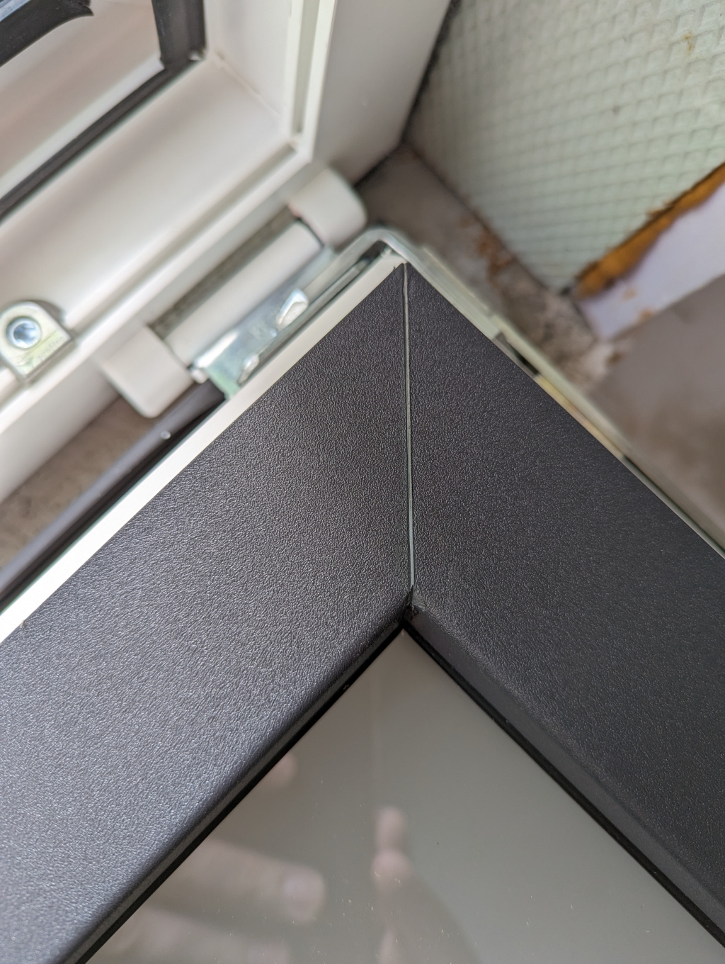

    Hast du jetzt ein Fenster, wo die Eckschweissnähte etwas unschön aussehen oder betrifft es mehrere ?
    Profilfarbe der Fenster iist ja weiss und aussrn dann mit einer grauen Folie.überzogen.
    Perfekte Schweissnähte könnten auch so aussehen ....

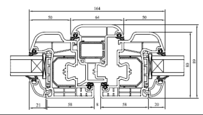

    Ist kein Pfusch - dafür gibt es extra Profile die in der Außenansicht einen 50 bis 70 mm Pfosten erscheinen lassen und innen hast du nur die ca. 8 mm Fuge zwischen den beiden Flügelrahmen - ist immer abhängig vom Profilhersteller.

    Es sind im Wohnbereich 7 Fenster und im Keller 4.

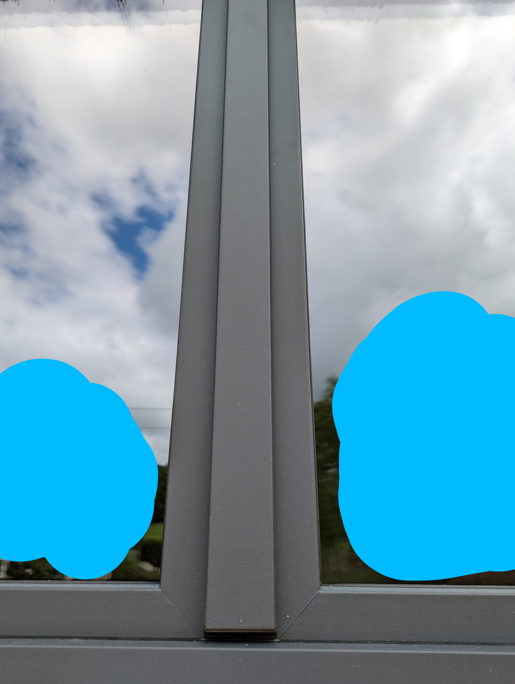

    Das Muster, das wir gesehen hatten, hatte auch diesen schmalen Schnitt, ob jetzt v oder so weiß ich nicht. Leider gibt es kaum ein Fenster, wo nicht Material übersteht. Zum Vergleich noch ein Bild, wo das nicht ist.
    Die Art, wie der Stulp gemacht ist, erlaubt natürlich schon ein schmaleres Profil, was auch mehr Lichteinfall bedeutet. Nur hätte wir gerne gewusst, dass oben und unten dann diese Leiste absteht, dann hätten wir lieber nach gleichen Profilen gefragt, um das zu vermeiden. Es fällt schon ins Auge und wir kennen es auch anders. Nunja, wir werden mal das Gespräch suchen, vllt kann man ja die Schnitte etwas bearbeiten.
