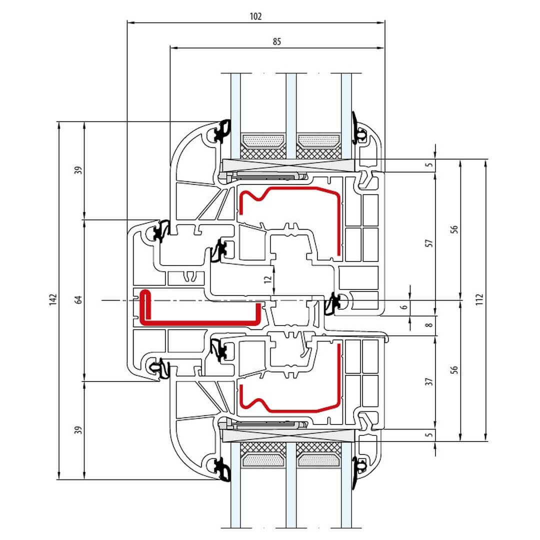

    Nein, DAS ist kein Pfusch, sondern ein Stulpprofil - in einem zweiteiligen Aufbau, aber so kann man den durchaus als fachgerecht bezeichnen. Das ist aber etwas völlig anderes, als einen Mittelpfosten dranzuhonken, wie in Beitrag #11 geschrieben:

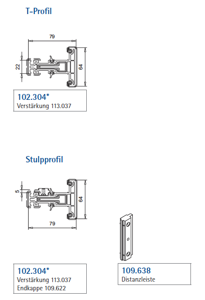

  3. #23 das ICH, 11.05.2023
    das ICH
    das ICH
    08.04.2023
    567
    311
    öbuv Tischlerhandwerk
    Dortmund
    In meinem Beitrag #11 hatte ich ein T-Profil gemeint. T-Profilie sind bei uns intern als Mittelpfosten bezeichnet, daher habe ich hier auf die schnelle mal die falsche Bezeichnung verwendet. Zum Beispiel wird das T-Profil (102.304) mIt der Distanzleiste (109.638) dann aber auch mal zu einem Stulpprofilien.
    Aber auch bei dem Hersteller aus Sendenhorst gibt es noch zahlreiche andere Profile, aus denen sich mehr oder weniger schöne Stulplösungen zaubern lassen. Alle diese Lösungen sind geprüft und mit Zulassung, das hat mit "dranzuhonken" so wenig zu tun wie ein Kuhfladen mit einer Pizza.

  5. #25 Fabian Weber, 11.05.2023
    15.972
    6.265
    Diese Profile, die erst abgeschnitten und an die dann solch eine Abdeckleiste inkl. Stulp drangebastelt wird, sind tatsächlich Standard bei manchen Herstellern (z.B. Aluplast).
    Wobei das eben auch dann die billigsten Fenster auf dem Markt sind. A037958F-1C5E-438F-988F-3B77E88D7AE9.jpeg

    Hallo, also um das abzuschließen, wir hatten das Gespräch vor Ort und er sagte uns, dass er diesen schmalen Stulpen sozusagen bewusst schmaler macht, um nicht da plumpe gleich dicke Profile zu haben. Dass da solche Leisten dran müssen hängt mit dem Abschluss und der Dichtung zusammen und ist vom Hersteller so vorgegeben. Ich kann das schon so nachvollziehen, er sagte wenn man mitten im Leben im Raum ist, stört weniger die Leiste als ein doppelter Fensterrahmen. Mach einer bevorzugt halt Symmetrie, insofern wäre es vllt gut gewesen dies zu erwähnen beim Bestellen. Wir sind da auch unterschiedlicher Ansicht muss ich sagen.
    Sie stellt v Nuten her und ein gewisser Materialüberschuss ist wegen der Toleranzen dann nicht zu vermeiden, dafür braucht es keinen Lackstift wie bei u Nuten.

  10. #30 klappradl, 12.05.2023
    klappradl
    klappradl
    10.02.2021
    2.050
    879
    Abfallentsorgung
    Düsseldorf
    Bei der Innendichtung bin ich ander Meinung. Aber vielleicht sagt noch ein Sachverständiger was dazu.
