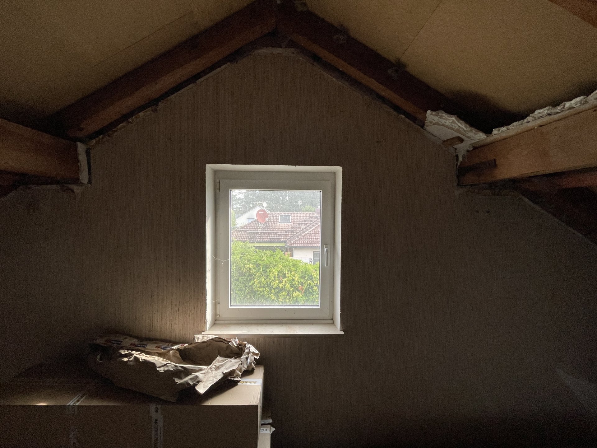

    im Zuge der Entkernung des Dachgeschosses sind wir auf die Idee gekommen die vorhandenen Fenster zwischen den Mittelpfetten durch größere zu tauschen um mehr Licht zu bekommen. Durch eine Solaranlage haben wir nicht so viele Möglichkeiten für Dachfenster.
    Die aktuellen Fenster sind 85cm breit und die neuen so der Plan sollen 1,70m breit sein. Nachdem ich jetzt mal gemessen habe würden wir mit den breiteren Fenster pro Seite 30cm zur Mittelpfette haben. So wie Ich das gesehen habe ist die Mittelpfette im Mauerwerk eingemauert und mit einem zusätzlichen Stahlanker befestigt.
    Würde das ein Problem geben? Ich denke mir halt das eine Mittelpfette nicht durch die Last vom Dach auf die Aussenwände und Fundament abgibt sondern auch Seitliche Lasten wie bei einem Sturm oder denke ich hierbei falsch?
    Ich würde mich freuen wenn es hier welche gibt die so ein Projekt schon hinter sich haben und Uns Tipps geben können.
    Vielen Dank schonmal

    Und dann soll kein Sturz über die neuen breiten Fenster oder wie

    Das ein breiterer Sturz rein muss ist mir schon bewusst. Mir geht es eher um die Mittelpfetten und den Abstand zum Fenster.

    Rede sicherheitshalber mal mit einem Statiker, ob die Giebelscheibe über dem Fenster in diesem Bereich tatsächlich für die Aussteifung des Daches benötigt wird, wenn nicht wäre ein raumhohes Fenster vom First bis zum Boden mit einer Breite von 1,20 oder 1,40 m sicher kein Problem.
    Die maximale Fensterbreite kommt ein bisl auf das verwendete Mauerwerk an, wieviel Mauerwerk unterhalb der Pfetten übrig bleiben muss um deren Last nach unten zu verteilen.
