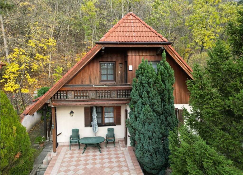

    Liebe Community,
    ich habe mit der Suche leider keine passende Antwort auf meine Frage gefunden:
    Meine Frau und ich sind gerade auf Haussuche und wir stoßen immer öfters auf Häuser die in Holzriegelbauweise errichtet wurden. Eines unser geplanten Renovierungsvorhaben bei unserem zukünftigen Haus wären Fenster nach unten (bodentief) zu vergrößern, wenn nicht bereits vorhanden. Damit es nicht zu komplex wird, werden wir die Breite belassen. Kann das bei dieser Bauweise ebenfalls problemlos gemacht werden oder kann hier etwas dagegen sprechen?
    Beispielfoto anbei.
    Vielen Dank für eure Antworten.
      132,9 KB
      282

    Allenfalls Kabel/Leitungen in der Wand Wär aber im Massivbau nicht anders

    Im EG, wird halt ein Abdichtungsproblem, was aber bei anderen Bauweisen auch immer so ist.

    Abgesehen davon, dass das zu dem Haus auf dem Beispielfoto eher überhaupt gar nicht passen würde?
    Unter dem Fenster verlaufende Leitungen wurden schon genannt. Eventuell liegt unten ein Schwellbalken, so dass du das Fenster nicht bis ganz zum Boden herunter führen kannst.

    Optisch oder wie meinst du das? Das wäre zB ein Haus welches wir besichtigt haben. Das Fenster zur Terrasse würden wir in diesen Fall gerne soweit wie möglich nach unten vergrößern. Im besten Fall ein Terrassentür einbauen.

    Nach meinem Empfinden sähe das bei dem gezeigten Haus einfach nur verkehrt aus.

    müsste man sehen , Terrassentüren können auch in Holz schön ausschauen also auf der im Photo linken Seite geht das
    bei den beiden hinter der eibe rechts im Bild fände ich das deplatziert
