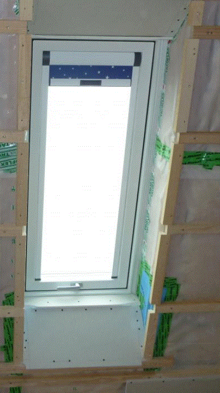

    Wer kann mir helfen.
    Wie kann man die Unterkonstruktion für solche Ausführung machen ?
    Entscheidend ist das kleine Stück was oben und unten aus dem Fenster im Rechten Winkel rauskommt damit man nicht null Dämmung hat
    Danke

    Dämmplatten in passender Stärke aufschrauben und dann verputzen, zB
    WEDI-Platten oder Holzfaserdämmplatten.
    Der Untergrund ist vermutlich OSB?

    wo siehst du denn OSB? Ich seh Dämmung, Dampfbremsfolie und Lattung
    Kannst du nicht lesen?
    man macht ca. 8 cm im rechten Winkel und dann waagrecht
    2 Tipps für Selbermacher:
    1. die GK Platte von hinten einschneiden und im 90° Winkel mit dem Cuttermesser ausschneiden, nur was für ruhige Hände
    da der untere Karton nicht durchtrennt werden darf, vorne eine Querlatte montieren auf der die Platte aufliegt, Platte in die Nut schieben
    und verschrauben
    2. die Platte an der Sichtseite einschneiden, nicht durchschneiden, brechen und, wie oben beschrieben, verschrauben
    Fuge mit Spachtelmasse füllen und sauber abziehen, 135° Eckschutz einspachteln

    Lieber TE, kannst du deine Frage nochmal spezifizieren? Ich habe es noch nicht ganz verstanden (und andere vermutlich auch nicht).
    Das was Alex beschreibt, ist ja scheinbar im Ansatz schon umgesetzt. Der TE schreibt aber etwas von "null Dämmung"!?

    Moin, erstmal vielen Danke für die Mühen !
    Mit null Dämmung meinte ich, wenn ich von unten (Heizung) fast senkrecht mit der GK-Platte gegen das Fenster komme, dann ist der Bereich unter dem Fenster zuerst kaum gedämmt ! D.h.an den Fenstern direkt habe ich die kleinste Dämmstärke . Deshalb geht man erst senkrecht aus dem Fenster raus und knickt dann ab !
    Das was Alex88 beschrieben hat ist sehr gut . Danke
