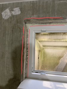

    Ich benötige mal einen Rat. Wir haben im Keller die alten Kellerfenster gegen normale Fenster getauscht. Fenster sind ringsherum ausgeschäumt. Wie wird die Laibung jetzt verputzt? Was hält auf Beton? Wird eine Latte angeschlagen und bis auf 1 cm auf den Rahmen ausgeputzt?

    Am besten Kalkzement oder Zementputz (Kalkzement hält beim verarbeiten besser)
    An den Ecken entweder Schienen mit Schnellzement setzen oder ein Brett als Anschlag anbringen.
    Bei Deinen Fenstern fehlt aber der Maueranschluss

    Das Dichtband zwischen Fenster und Rahmen!

    Ja Fensteranschlussband kaufen, nur das Fensterbrett stört.

    Sehe ich das richtig, das der Bauschaum entfernt werden muss und das Band direkt auf den Rahmen geklebt werden muss? An die Seiten komme ich nicht mehr heran ohne das Fenster wieder auszubauen. Die Fensterbank sollte sich entfernen lassen.

    Nein der Bauschaum muss nicht entfernt werden. Das Band wird so 1cm auf den Rahmen geklebt und dann überputzt.

    Eher besser als Zementputz ( Putzregel: vom Kern nach aussen immer weicher werden )

    Ich würde da aber wahrscheinlich nur einen Reparaturspachtel nehmen und gar nicht so dick aufputzen.
