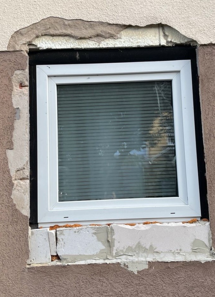

    Hallo, bräuchte euren Rat.
    Wie geht man hier am besten voran?
    Was macht man seitlich und oben am besten drauf?
    Jackoboard Platten zum ausgleichen?
    LG
  2. #2 Fabian Weber, 15.10.2025
    16.599
    6.625
    Ich würde faserarmierten Putz nehmen. Den schmalen Stein unten würde ich mal richtig einmauern und nicht mit Bauschaum.

    Passende Glasschaumplatten an die Laibungen
    und dann Abuleisten mit Bewehrung auf die Fensterrahmen mit Kleber einarbeiten und
    beiptutzen!

    Die Fugenbreiten sehen etwas unregelmäßig aus. Sicher dass der Einbau so bleiben soll?
    Vielleicht sollte man das ganze vorerst mal mit einer blickdichten Folie abhängen bevor das ganze Dorf lacht.
